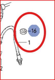

    ich habe mir Stahlflexleitungen bestellt von FLE Hydaulik.
    Eigentlich habe ich gedacht das ein passendes Gummi\Tülle für die Befestigung am Federbein mit enthalten ist .
    Tülle 171611819 > 17/11mm die wird ja nicht mehr richtig passen , da die Stahlflexleitung 6mm Durchmesser hat .
    Kennt Ihr einen Hersteller der eine passende Tülle mitliefert mit ABE?
