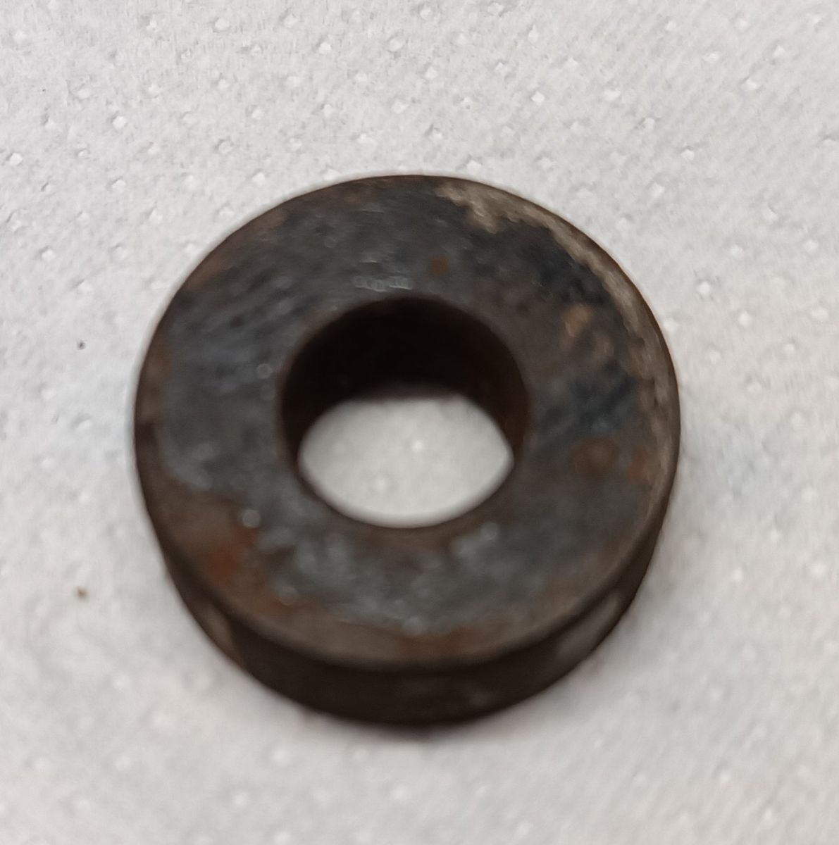

    Weiterhin fiel irgenwann beim Auseinanderbauen des Ganzen folgendes Teil aus Metall runter. Ich weiss nicht wo das hinkommt und im Teilekatalog kann ich das auch nirgendwo finden. Scheint eine Abstandshuelse zu sein. Weiss jemand wofuer das ist?
    Vielen Dank und schoenen Feiertag!
  • Das könnte die Tülle 056129669B sein , ist der Abstandhalter für den Zahnriemen, vielleicht beim letzten Wechsel auf die WAPU gefallen ?

  • Danke schon mal. Das Teil ist aus Metall, wenn ich nach 056129669B suche kommt ein Gummiteil.

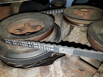

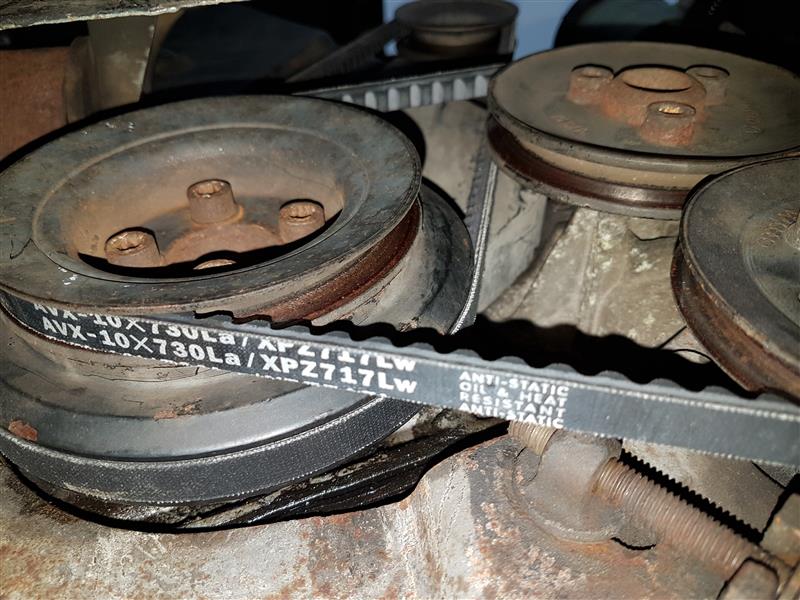

    Hallo Kay,
    wenn die Riemenscheiben die Gleichen sind, kann es eigentlich nur am Riemen selbst, oder der Einstellung der Servopumpe liegen.
    Hier mal ein Bild von einem 2H mit neuem Riemen (10x730) und man kann sehen, wie die Verstellschraube der Servopumpe eingestellt ist.
