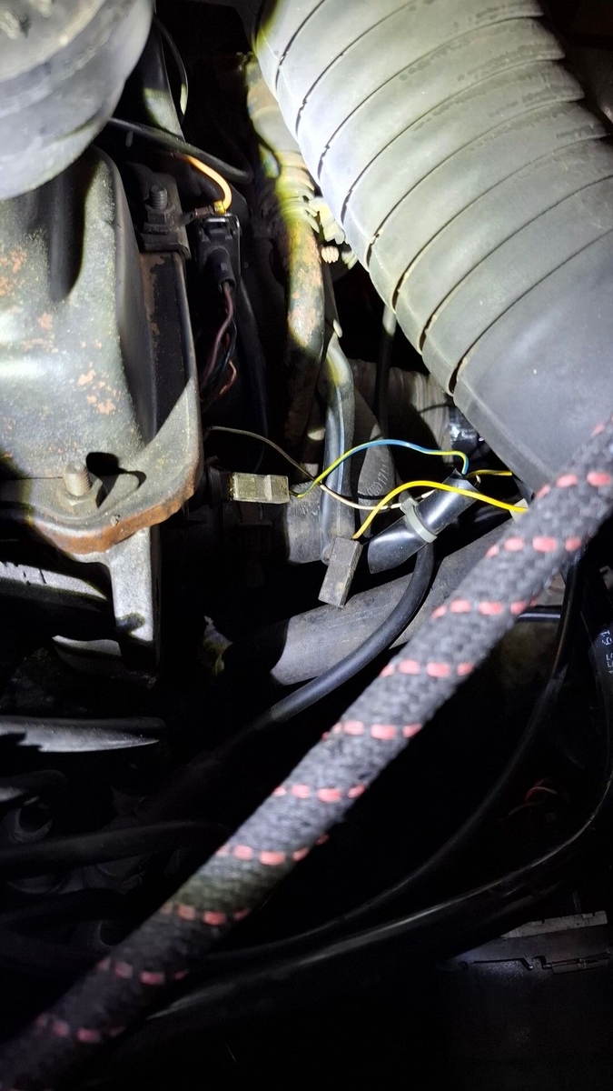

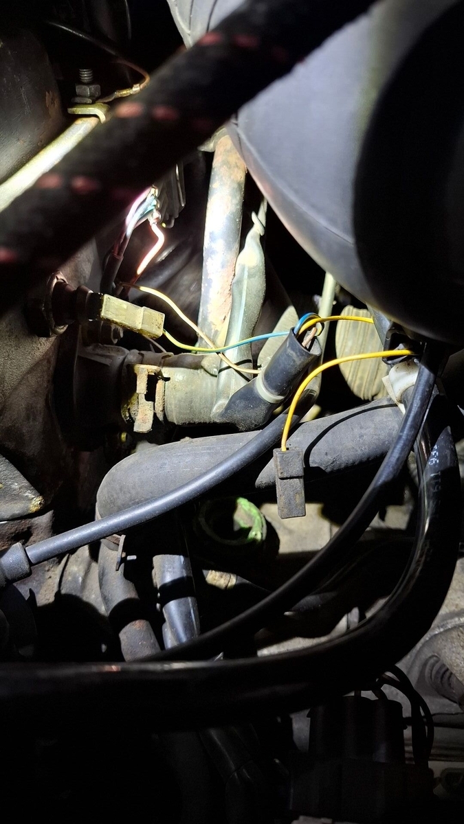

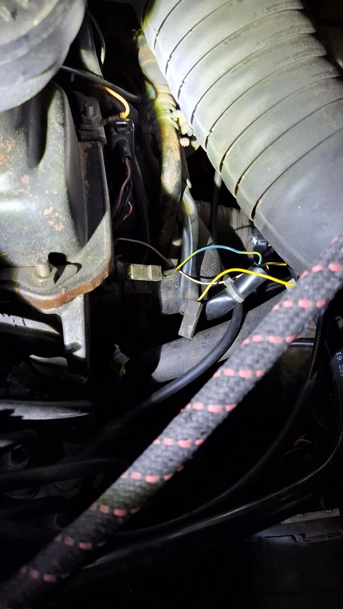

    Bei der ganzen Suche habe ich auch im Motorraum ein gelbes Kabel gefunden, welches nicht gesteckt ist. Wo gehört das hin?

    Zu guter Letzt ist mir noch ein loses Kabel im Motorraum aufgefallen, das dort etwas einsam herumliegt. Ich hänge euch ein Foto an – kann das jemand von euch zuordnen, wo das gelbe Kabel eigentlich hingehört?
    Danke schon mal für eure Hilfe
