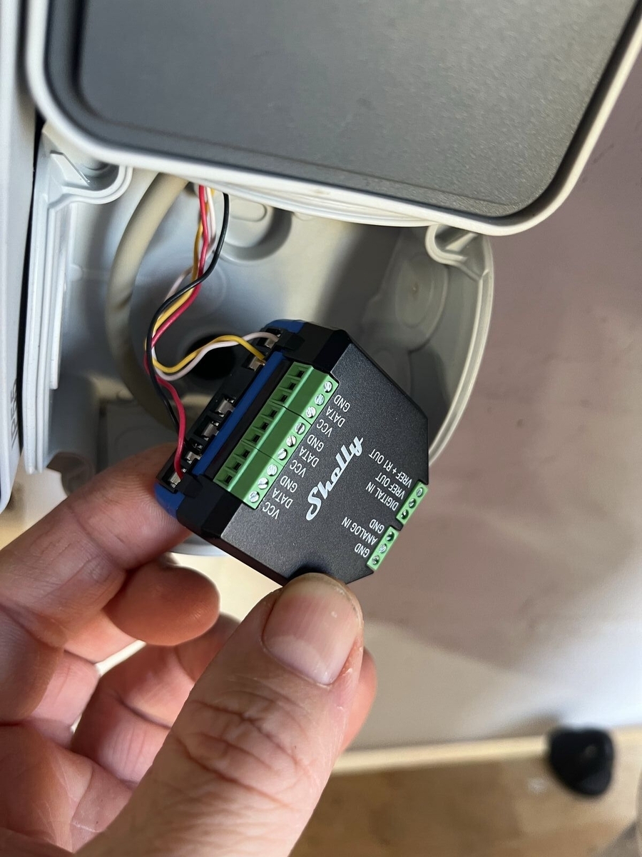

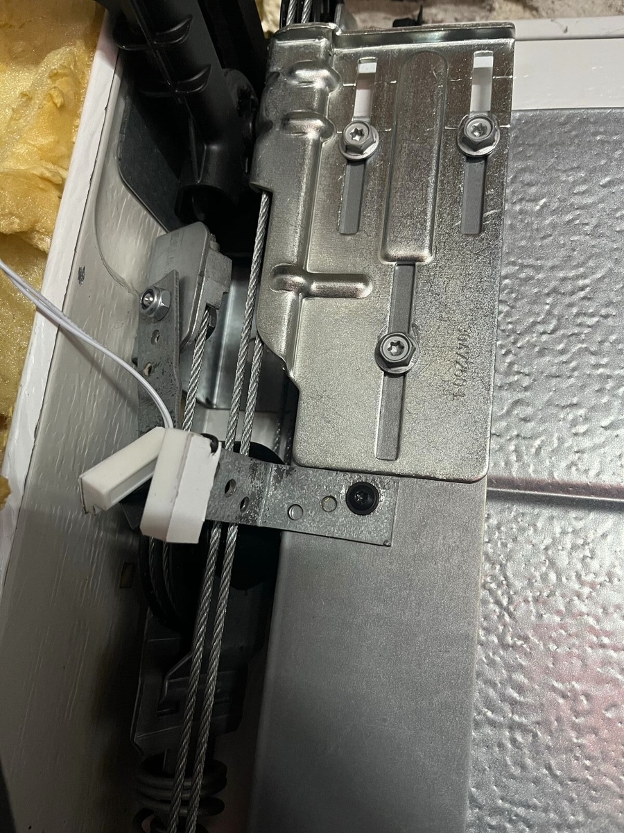

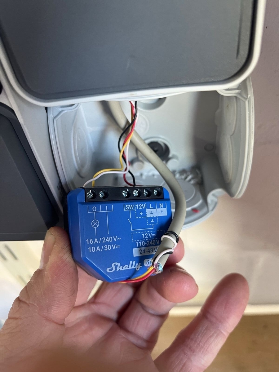

  • Ich habe das mit Shelly gemacht. Plus Überwachung ob offen oder geschlossen.
    Meine Installation ist sicher nicht VDE konform und überhaupt kann da jeder meckern, aber es musste vor zwei Jahren vor dem Urlaub schnell gehen und funktioniert seitdem einwandfrei.
    Verwendete Geräte sind:
    Shelly 1 Gen 3
    So ein Huckepack Ding was von hinten draufgesteckt wird (das schwarze Kästchen)
    Der ursprüngliche und auch noch jetzt angeschlossene Taster des Tors (ist dadrüber)
    Torantrieb ist von Hörmann (Promatik).
    Stromversorgung für die Shelly, ich glaube 12 oder 24V, kommt vom Torantrieb
    Der Magnetschalter für die Überwachung Offen/Geschlossen müsste ich nachschauen, war irgendein Billoteil von Ebay.
    Das "Programm" für die Shelly hatte ich von so nem Youtube Video. Der hat das zwar sehr fancy und etwas langatmig, aber richtig erklärt.

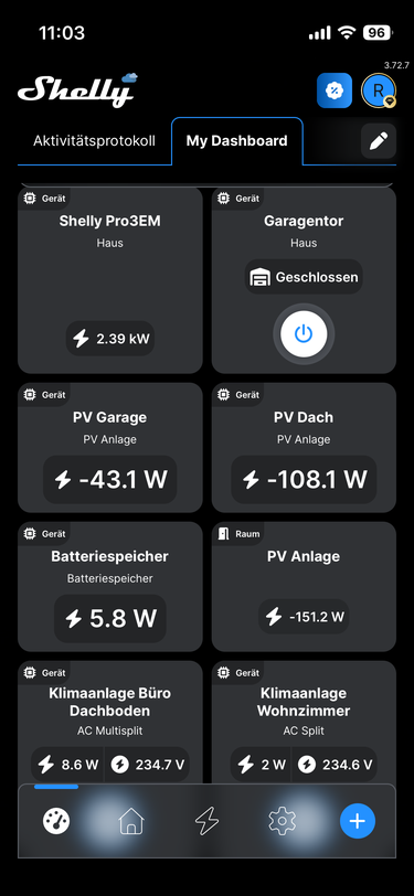

  • Sieht in der App dann aus wie in dem Bild unten. Ich bin von den Shellysachen sehr überzeugt. Das funktioniert sehr zuverlässig.

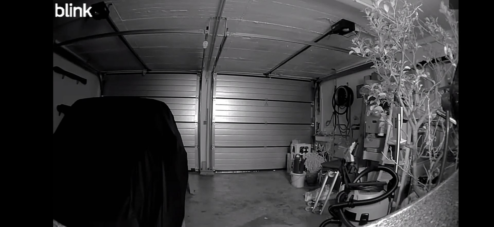

    Das Shelly Relais ist gekommen, funktioniert aber leider nur unregelmäßig wegen schlechtem Wlan Signal. Mal tuts und dann wieder nicht.
    Ich hatte noch eine Blink Kamera übrig die kurioserweise sehr guten Empfang hat. Dadurch kann ich zwar das Tor nicht steuern aber schauen wie der Zustand ist,immerhin.
    Das Gestrüpp rechts ist der heiß geliebte Zitronenbaum meiner Mutter,den sie vor ca 35 Jahren gerettet hat
    Vielleicht versuche ich das Shelly nochmal mit einem Verstärker.

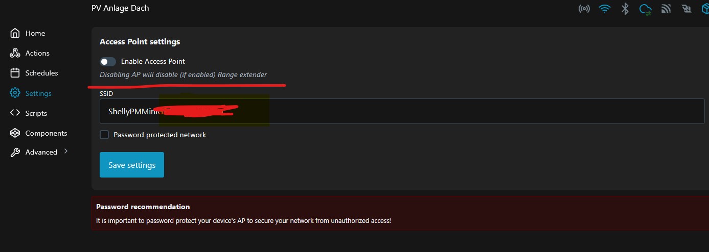

  • Tatsache
    Range Extenders
    1.Zusammenfassung Die Range Extender-Funktionalität ist Teil der WiFi-Eigenschaften des Geräts. Sie ermöglicht es einem Gen2 Shelly Gerät, anderen…
    support.shelly.cloud
    Danke für den Hinweis
