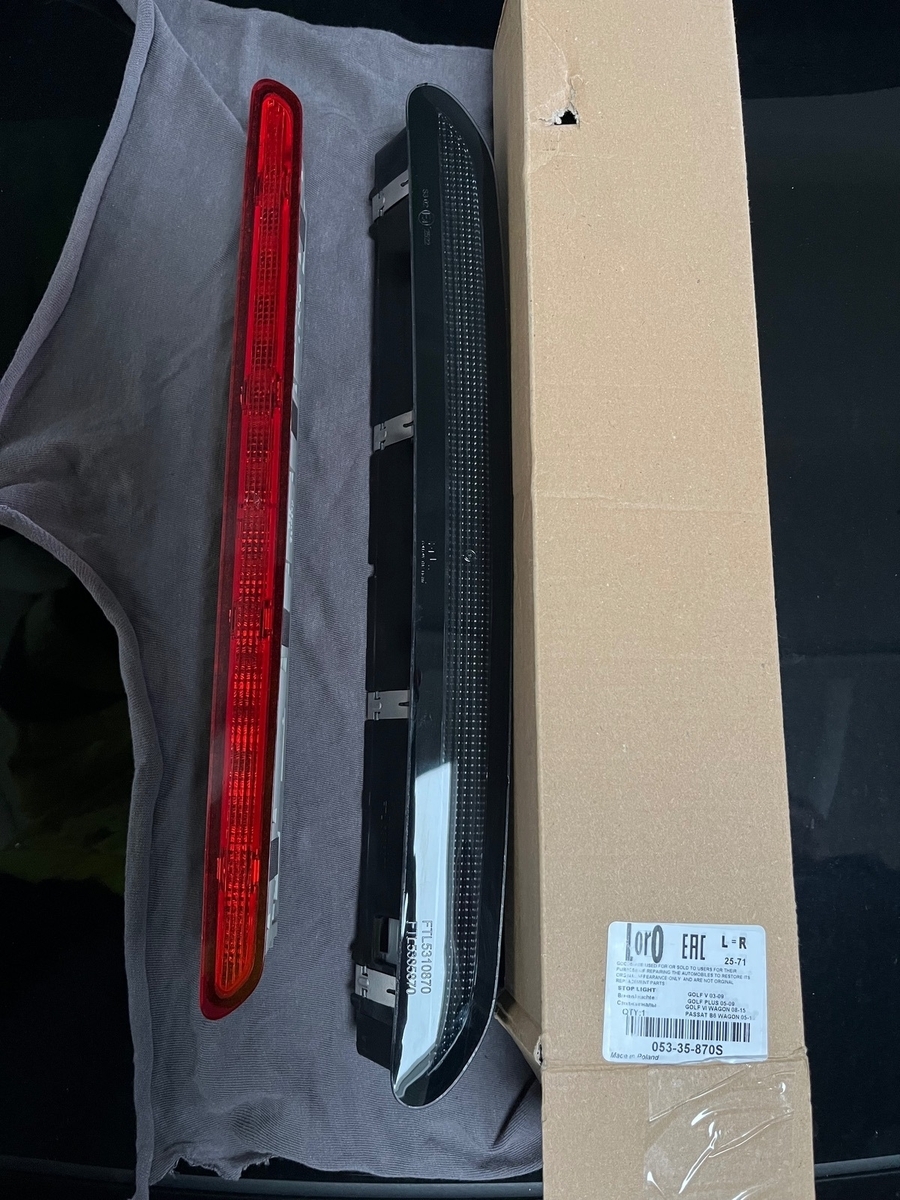

Teile Nummer des Originals 5K7.945.087 A
Die von ABAKUS 053-35-870S passt nicht. Siehe Foto. Super wenn sowas von den Herstellern als passend angeboten werden…
Trotzdem finde ich nix passendes, schade und danke an euch
Foto Vergleich
