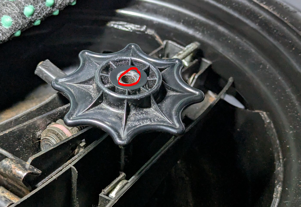

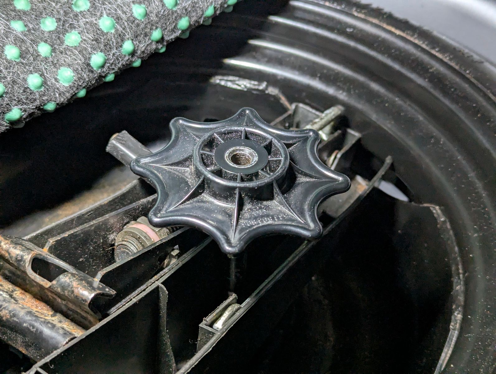

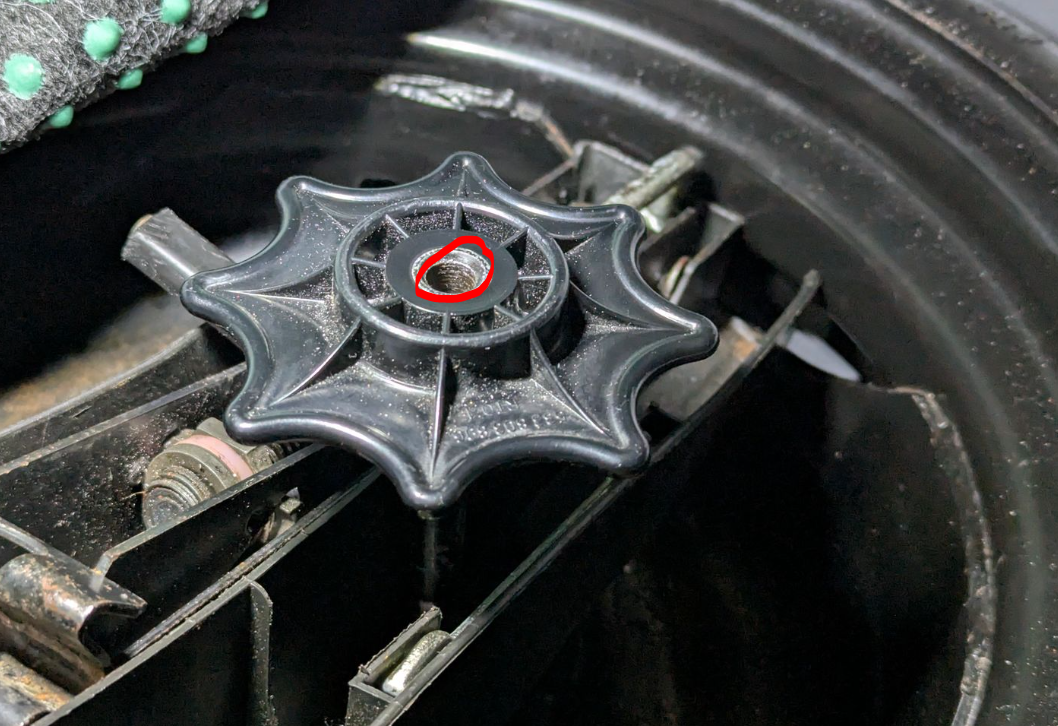

    Ich schäme mich ein bisschen, aber irgendwie bin ich zu doof, die Reserveradaufnahme / Reserveradschraube (?) zu lösen.
    In meiner Bedienungsanleitung steht nix, und intuitiv habe ich angefangen, zu schrauben. Irgendwie bewegt sich was, aber es ist sauschwer, die Schraube zu lösen, bis es dann mal wie klemmt. Wenn ich anhand der TN andere Bilder im Internet anschaue, frage ich mich, ob es überhauot was zu schrauben ist :P
    Was mache ich falsch?

    Du machst alles richtig. du drehst am Rad und irgendwann solltest du es in der Hand haben. Aus der Wanne guckt eine Gewindestange raus.
  • Da bin ich etwas beruhigt. Hast du einen Tipp, wie ich die Schraube am besten losdrehen kann? Rohrzange vielleicht? Rostlöser (wobei ich nicht weiss, wo ichves hinsprühen soll :P)?
    Einfach darein sprühen und wirken lassen.
    Mit ner Zange würde ich da nix machen
  • Hallo boki,

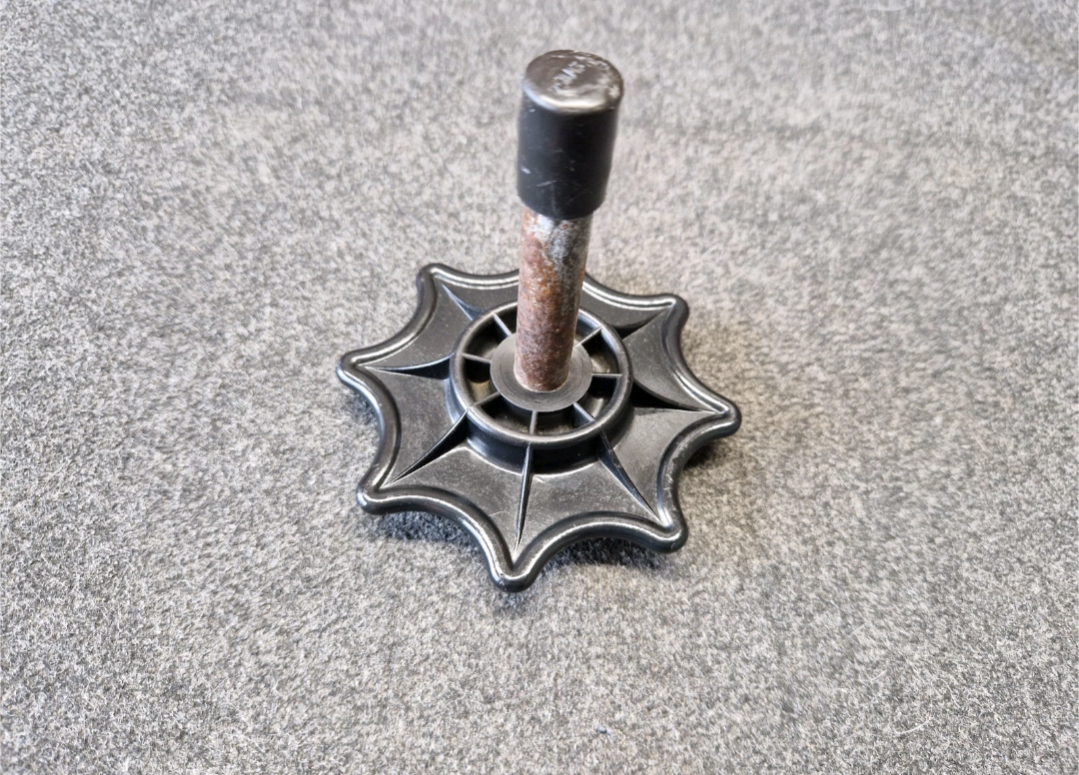

    die Schraube ist falsch rum draufgeschraubt. Ich vermute mal, dass der "Spezialist" der das getan hat, vielleicht weiter draufgeschraubt hat, als Gewinde vorhanden war und es darum so schwer geht.
    Ich würde dir auch empfehlen in das Gewindeloch der Schraube ordentlich WD40, oder etwas ähnliches einzusprühen.
    Zange würde ich nicht nehmen. Die Hände müssen reichen, ggf. Arbeitshandschuhe anziehen.
    Lösen der Schraube "gegen den Uhrzeigersinn"
  • Danke dir. Ich habe gestern Rostlöser von WD40 reingesprüht, viel gebrachts hats mE nicht; das WD40 ist immernoch im Loch und nicht etwa nach unten versickert.
    Ich habe auch mit Arbeitshandschuhen gegen den Uhrzeigersinn (also normale "Lösen-einer-Schraube-Richtung"), aber es geht saaauuschwer. bzw es klemmt. Janu, werde versuchen, weiterhin zu drehen. Meine Hand schmerzt aber schon ein bisschen :P
  • Du bist beim Lösen jetzt an einem Punkt wo es so gut wie gar nicht mehr weiter geht. Ich würde jetzt das Rad wieder versuchen fest zudrehen aber nicht bis zum Anschlag sondern nur so weit bis es wirklich leicht geht. Dann wieder etwas Rostlöser oben rein und wieder anfangen mit Lösen. Das machst du so lange bis du das Rad runter hast. Viel Glück

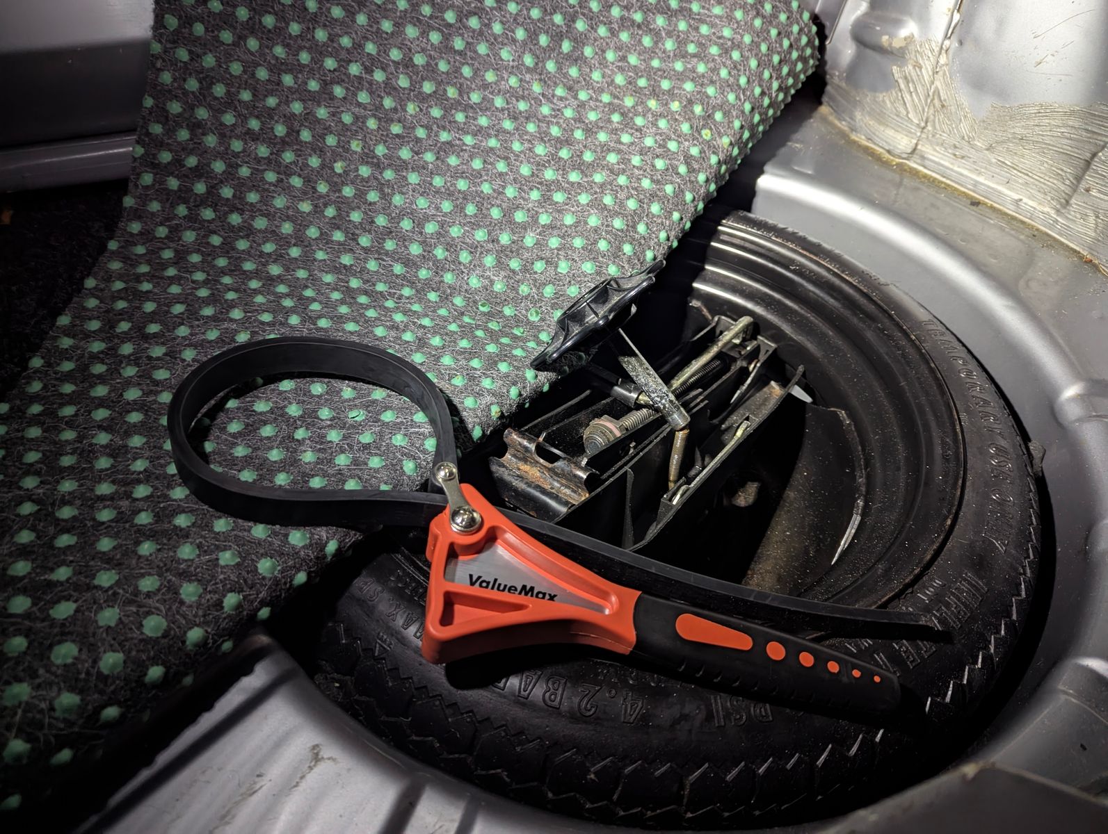

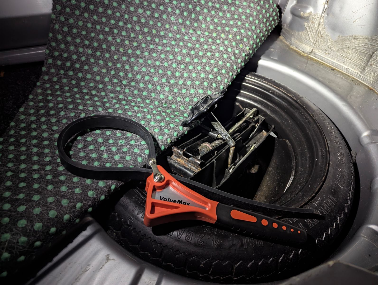

  • So, Erfolgserlebnis am Sonntagabend. Mit Rostlöser und einem Bandschlüssel (?) konnte ich die Schraube endlich lösen. Das Werkzeug hat den Unterschied gemacht, ohne hätte ich es nicht geschafft.

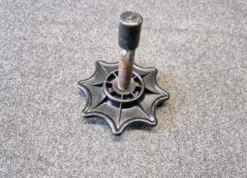

    Du hast doch selbst das Bild hier eingestellt:
    50323-32a27c90f56-png
    Die Schwarze Kappe oben auf dem Rohr hat den Sinn, dass man das Ding nicht falsch herum montiert.
    Also Wagenheber raus, das schwarze Teil der Rändelschraube gehört auf die Felge.
    Dann das Wagenheberset einlegen und dieses mit dem Spanngummi befestigen.
  • Tatsächlich habe ich das, seit ich das Cabrio habe, falsch montiert! Ergibt für mich mehr Sinn, weil der Teppich dann mehr Auflagefläche hat. Unabhängig davon, ob das falsch oder richtig ist.

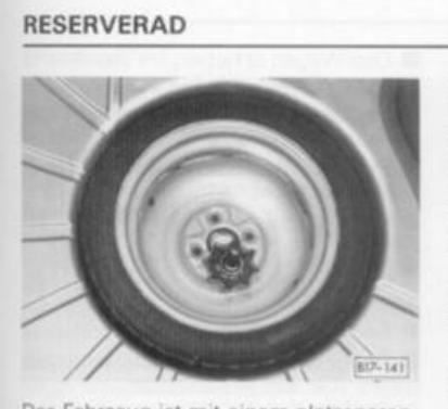

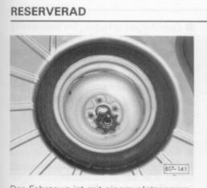

    in der bedienungsanleitung ist ein bild davon abgedruckt, allerdings wird es da auch nicht 100%ig deutlich. ich interppretiere das bild so, dass man die stange in eines der 4 radschraubenlöcher steckt und das kunststoffrad der halterung auf dem felgenboden zu liegen kommt, während die stange mit dem kunststoffnupsi nach oben herausragt
  • in der bedienungsanleitung ist ein bild davon abgedruckt, allerdings wird es da auch nicht 100%ig deutlich. ich interppretiere das bild so, dass man die stange in eines der 4 radschraubenlöcher steckt und das kunststoffrad der halterung auf dem felgenboden zu liegen kommt, während die stange mit dem kunststoffnupsi nach oben herausragt
    wie bei der Golf-Reihe üblich geht auch beim Golf 1 Cabrio der Gewindebolzen durch die Felgenmitte (Nabe).
