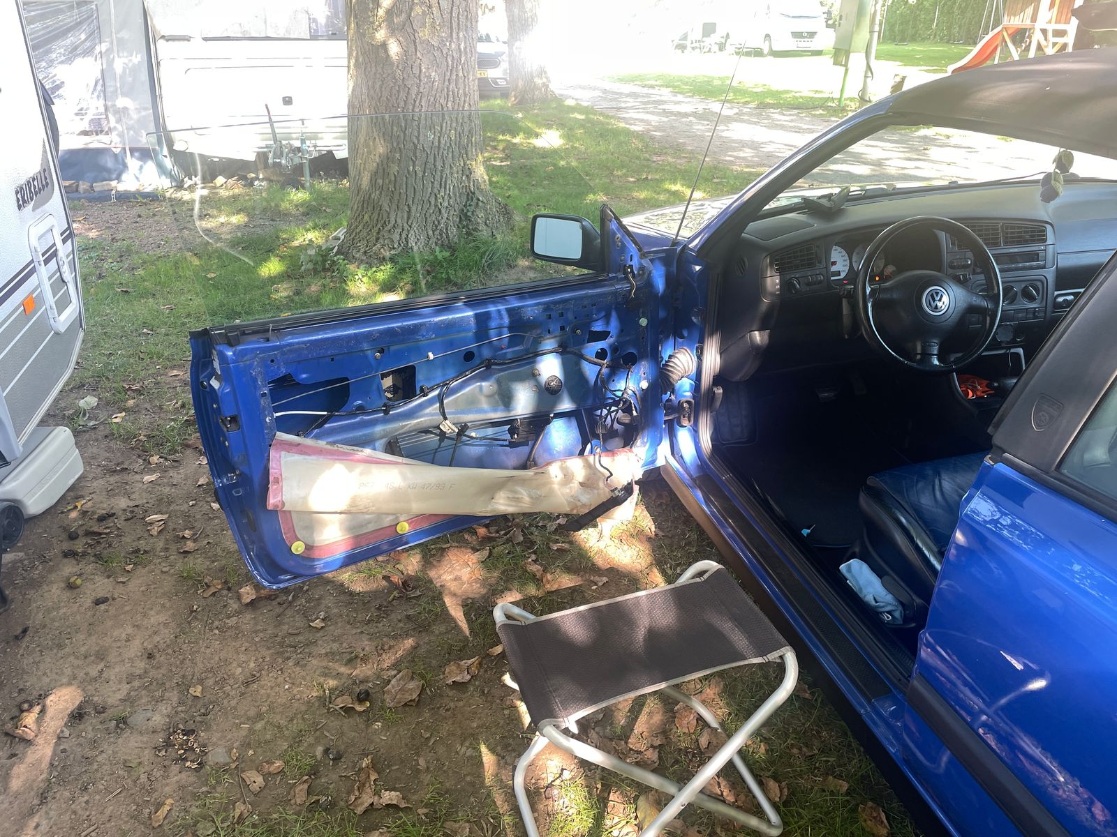

    ja das klingt als wäre der Motor defekt, gerade wenn die eine Richtung noch ging und die andere nicht mehr. Leider hatte ich die ErFahrung vor gut 5 Wochen auch im Urlaub gemacht, Beitrag dazu hier: RE: Suche für VW Golf IV Cabrio Bj. 1998
    Als kurzfristige Lösung half bei mir ein Schlag auf den Motor, als langfristiege Lösung werden wir diesen Winter mal wie in der Anleitung beschrieben die Kohlen des Motors tauschen.

    Ja, das ging mir im September ähnlich. Nach freilegen und einem beherzten Schlag läuft der Motor wieder als wie wenn nie was gewesen wäre. Hab's zwar nicht allzu oft herausgefordert, aber trotzdem mal zwischendurch immer mal wieder in der Garage oder unterwegs (Parkhaus oder so) probiert, ich habe seit dem einen Mal auch keinen weiteren Ausfall zu melden.
    Ich vermute mal da wird sich entweder eine Kohle etwas verklemmt zu haben oder Abrieb / Dreck irgendwo auf den Schleifbahnen gesessen haben der den Kontakt gestört hat und durch den Schlag oder wie bei Dir beschrieben durch den Ein- & ausbau der Mechanik (was ja auch nicht erschütterungsfrei von statten geht) sich dort wieder verdrückt und den richtigen Weg gesucht hat.

    Kann ich verstehen, geht mir auch nicht anders. Mir war das Ende September auf dem Weg in den Urlaub mit Wohnwagen hinten dran irgendwo zw. Leverkusen und Köln passiert. Mal kurz Fenster runter zum lüften und ging nicht mehr zu. Also weiter offen bis an die Mosel gefahren, dort in Ruhe aufgebaut und dann mal reingeschaut.
    Seit dem das fenster wieder zu war habe ich das den Urlaub nicht mehr aufgemacht, das habe ich mich erst wieder hier zu Hause getraut.
