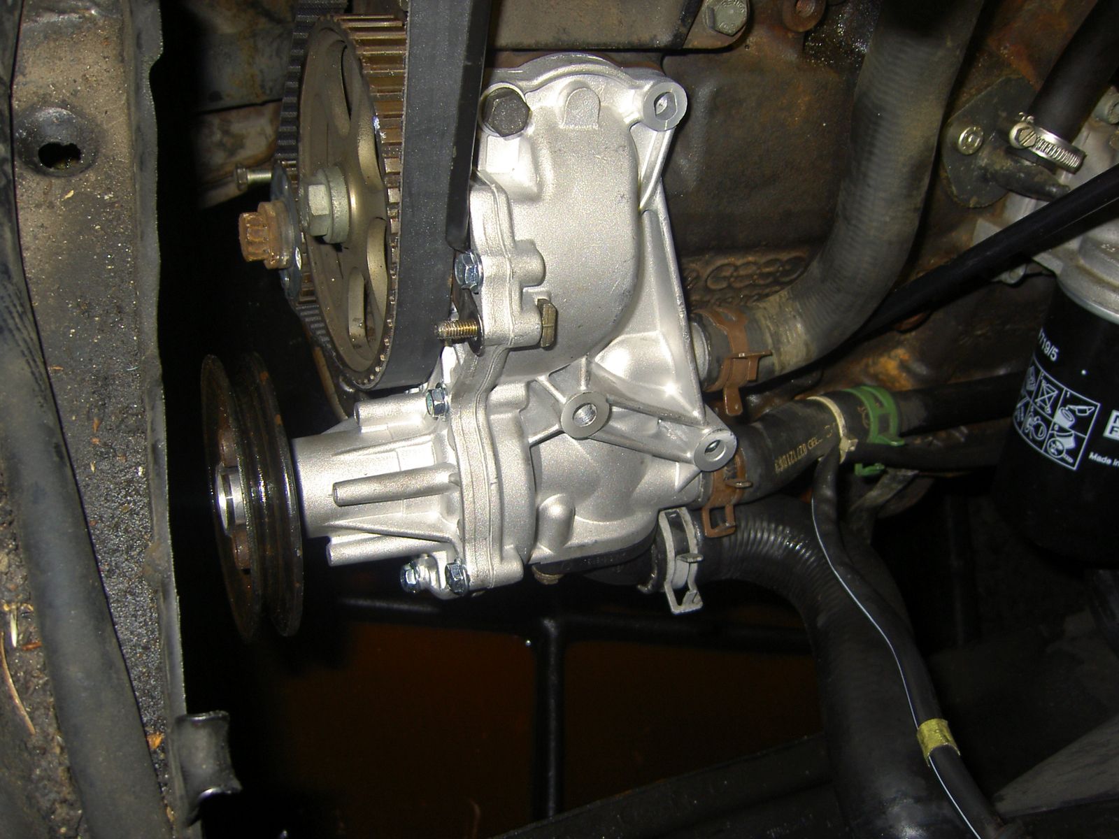

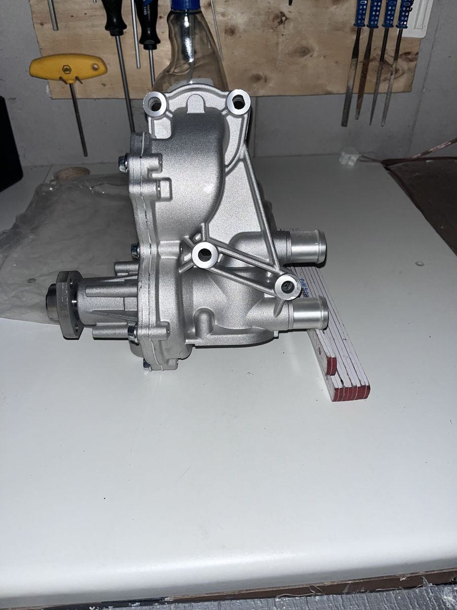

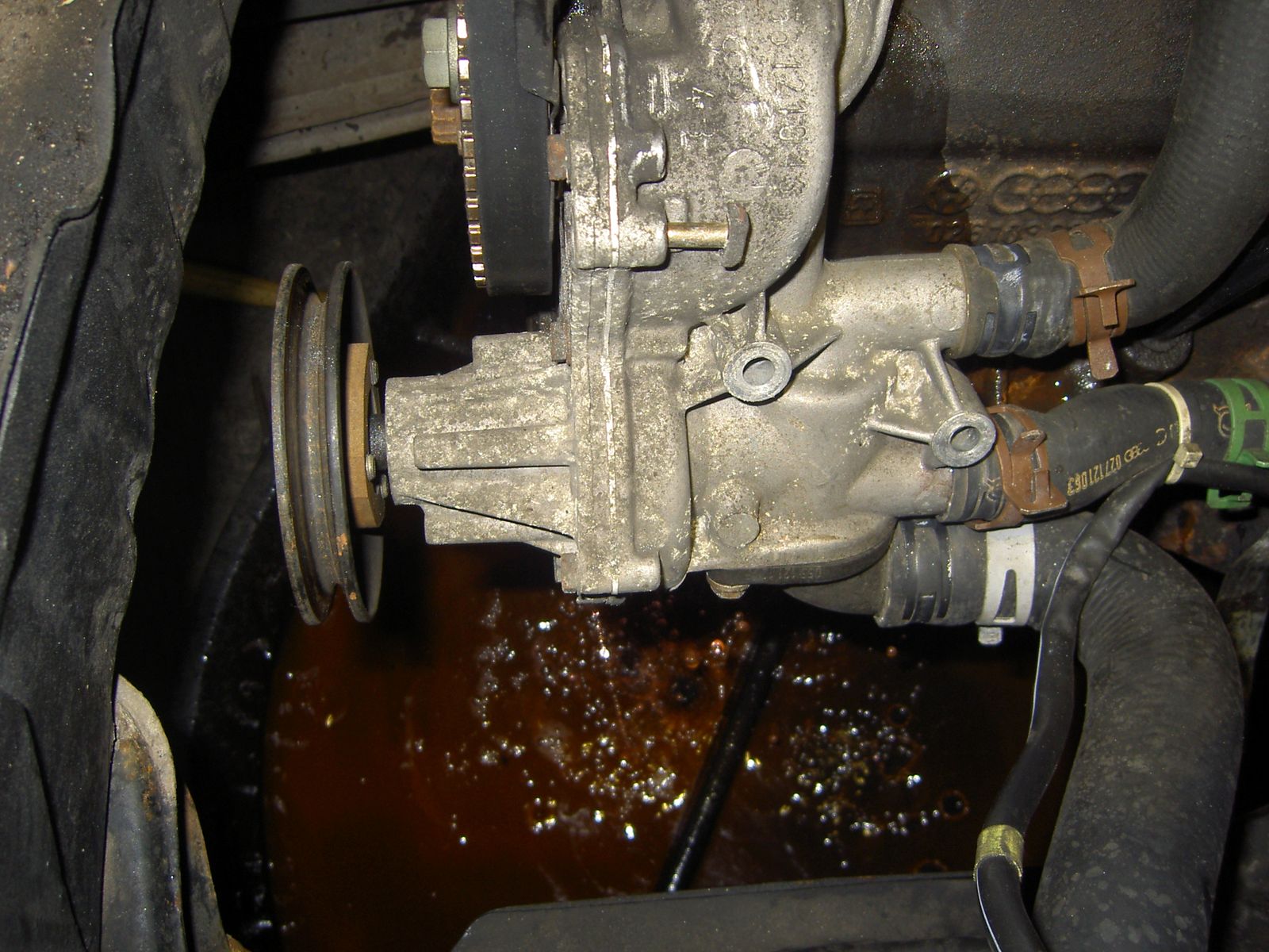

  • Hallo,

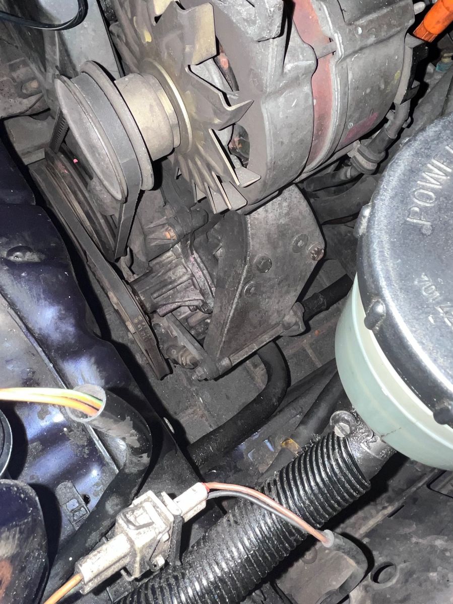

    was ist das für ein Blech oder so vor der Wasserpumpe ? Habe ich so noch nicht gesehen.
    Wollte am Wochenende die neue einbauen, jetzt habe ich Angst das die nicht passt !?
    Gruß Carsten
    ´90er Golf Cabrio mit 2H Motor und Servolenkung.
    Früher: Ascona B, Kadett D GTE, Kadett E GSI 16V,Kadett E Cabrio, Kadett C City, BMW 318i,Golf 2 GTi, Omega B MV6 und Sharan VR6. 2006er Touran TDi , 2008er Golf 5. Aktuell 2018er Tiguan und 2019er Polo + das´90er Golf 1 Cabrio !
  • Hallo,
    Gruß Carsten
    Das ist nur der Halter von der Servopumpe. Dieser sitzt Huckepack auf der Wasserpumpe. Bei Motoren OHNE Servopumpe, fehlt dieses Blech.
    Die Wasserpumpe ist bei beiden Ausführungen identisch.

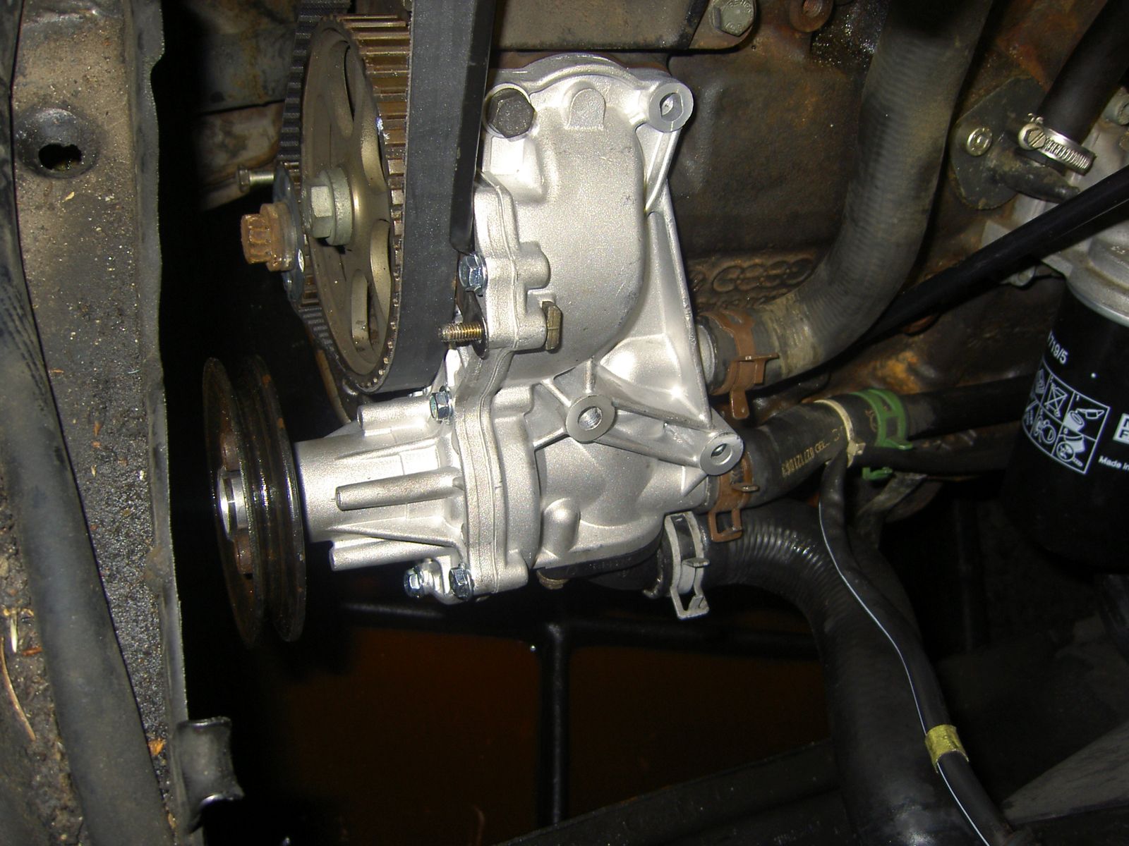

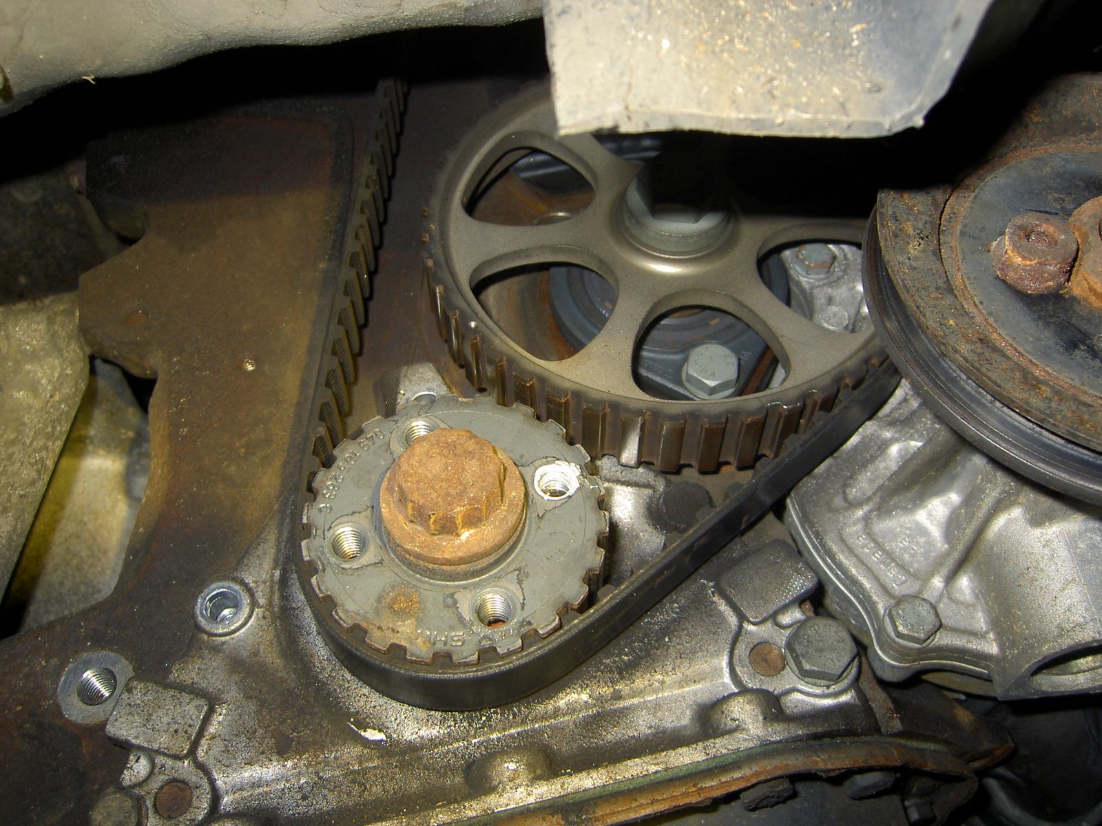

  • Hallo,
    habe mich heute dann mal ans Werk gemacht.
    Lichtmaschine raus: kein Problem
    Schläuche abmachen: diese Mist VW Klemmen! Das hat gedauert.
    Riemenscheibe von Wasserpumpe lösen: Katastrophe!
    Alle Schrauben sehr fest und an gegammelt (gut, das war zur erwarten) !
    Alte Wasserpumpe raus und neue wieder rein: kein Problem!
    Zusammenbau ging dann etwas einfacher.
    Hat zwar alles etwas gedauert, aber jetzt funktioniert wieder :)
    Danke für die Tipps :thumbup:
    Gruß Carsten
  • Schläuche abmachen: diese Mist VW Klemmen! Das hat gedauert.
    DIe sind einfach nur genial - damit halten die Schläuche ewig :)
    Hier das passende Werkzeug dazu - muß für gelegentliche Anwendungen auch nicht teuer sein:
    https://www.ebay.de/itm/316551505827

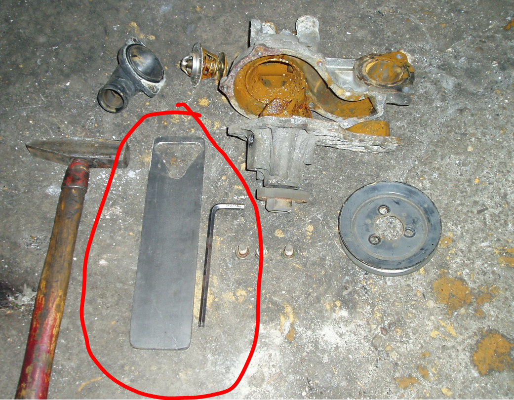

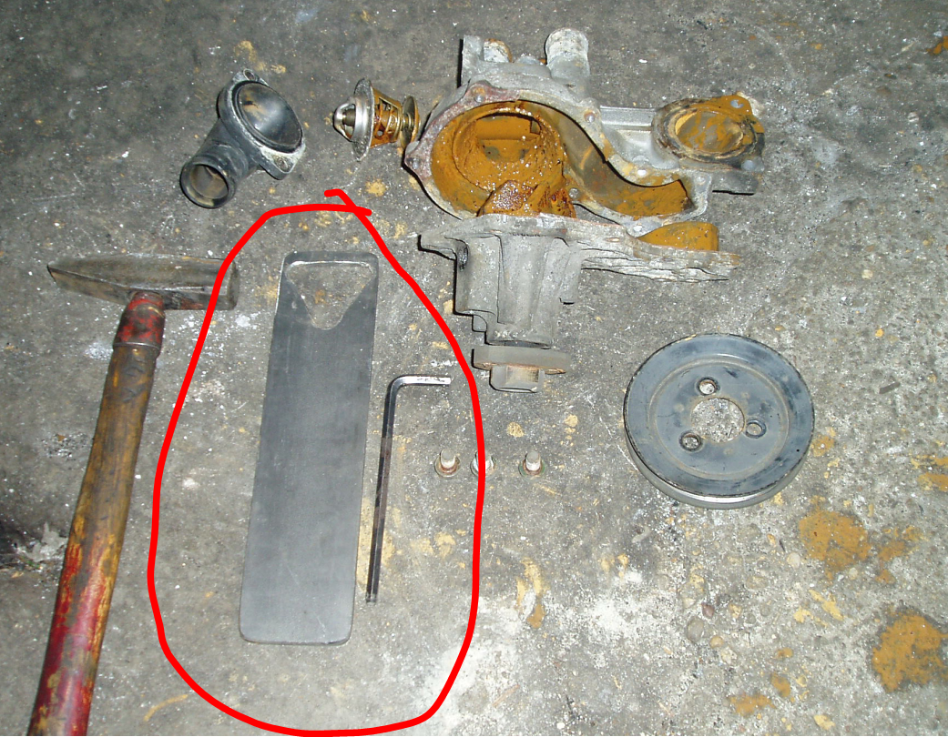

    Für die Wasserpumpenschrauben hab ich mir damals ein Blech genommen - 3 Löcher reingemacht und aufgesägt:
    Fluppt seit Jahren - ob mit oder ohne Druckluft
    Ich glaube die kriegen auch nur 20 Nm...
    Freut mich das alles geklappt hat :thumbup:
  • Weshalb hast du die Wapu ausgewechselt?
    Lagerschaden! Wasserpumpe funktionierte zwar noch. aber hörte sich nicht gut an. Konnte die Riemenscheibe 2-3mm hin und herbewegen. Das hätte nicht mehr lange gehalten......
