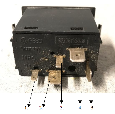

Sicherungen habe ich geprüft. Kabel sind alle drauf. Welches ist denn der Masse Anschluss?

Alles anzeigenDie Bezeichnungen stehen alle unten neben den Anschlüssen:
1 - 31 Masse
2 - 83a NS
3 - 58a Instrumentenbeleuchtung
4 - +
5 - 83b NSL
Danke !, das hilft mir schon weiter

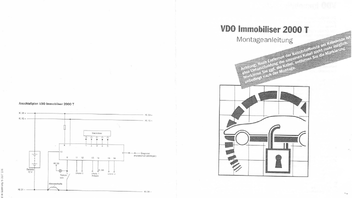

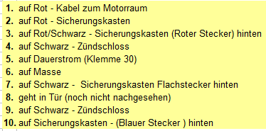

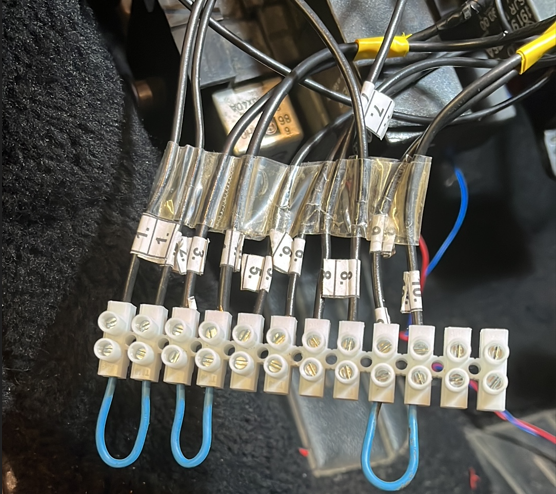

Alles anzeigenHallo,
ich ergänze. Ich bin mir zwar recht sicher, aber aus der Ferne übernehme ich keine Gewährleistung.
Also:
1+2 wieder verbinden (Benzinpumpe).
7 = G1 (steckt eigentlich verkehrt, müsste auf G2) kann ersatzlos entfernt werden
3+4 verbinden. Bei meinem Kabelbaum ist 4 nicht schwarz, sondern rotschwarz wie 3
5 Klemme 30 auch klar. Abklemmen oder Kabelende isolieren
6 Masse auch klar. Abklemmen oder Kabelende isolieren
8 Zum Türkontakt, auch klar. Abklemmen oder Kabelende isolieren
9 + 10 verbinden

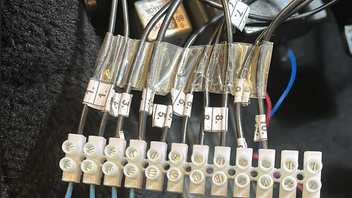

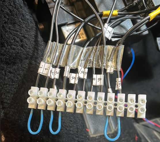

habe heute die Kabel mal provisorisch überbrückt: Auto läuft wieder "ohne Wegfahrsperre" ! Vielen Dank für die Anleitung.
Muss jetzt erst mal alle Kabel vernünftig verlegen und verbinden.
Gerade "leider" auch noch festgestellt das die Hülse vom Kupplungszug abgebrochen ist......
Gut das ich noch alles ausgebaut habe, das sollte die Arbeit wesentlich erleichtern
In diesen Sinne wünsche ich allen noch ein schönes Wochenende!

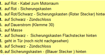

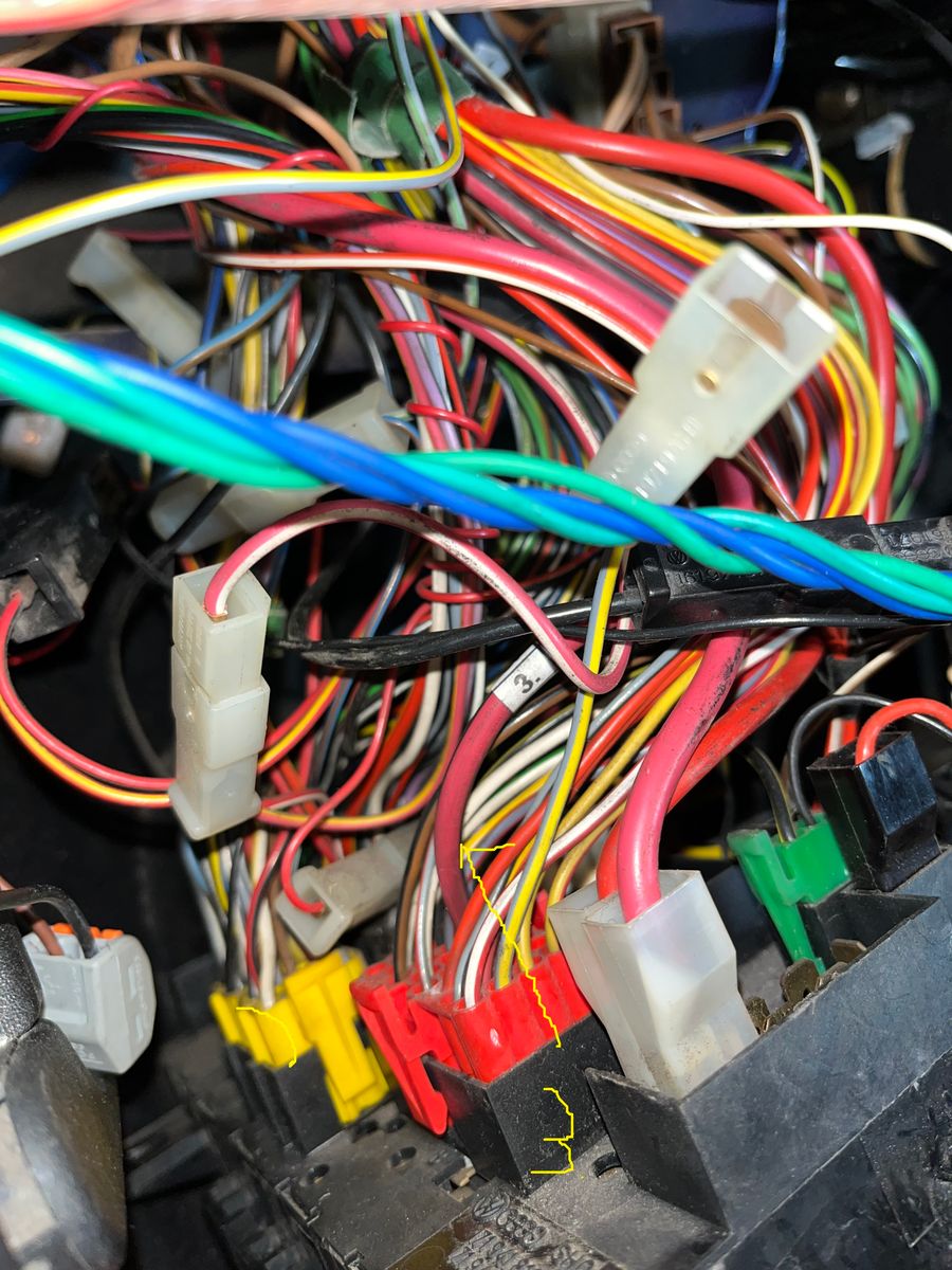

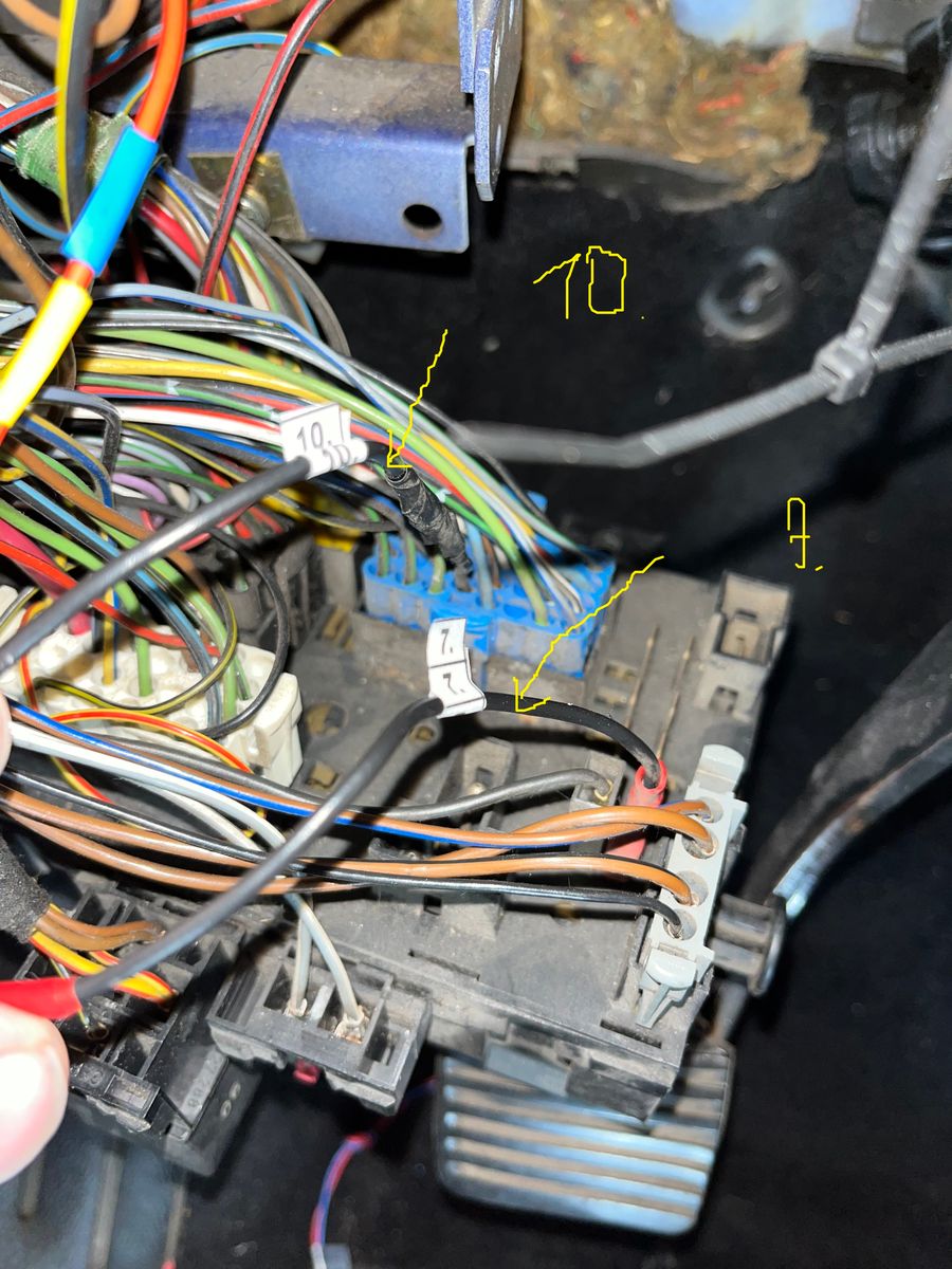

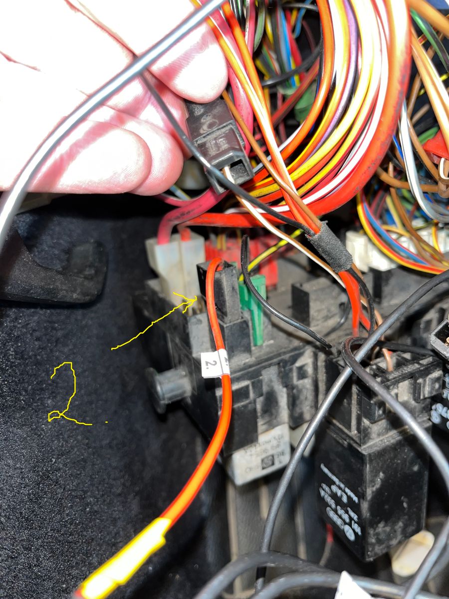

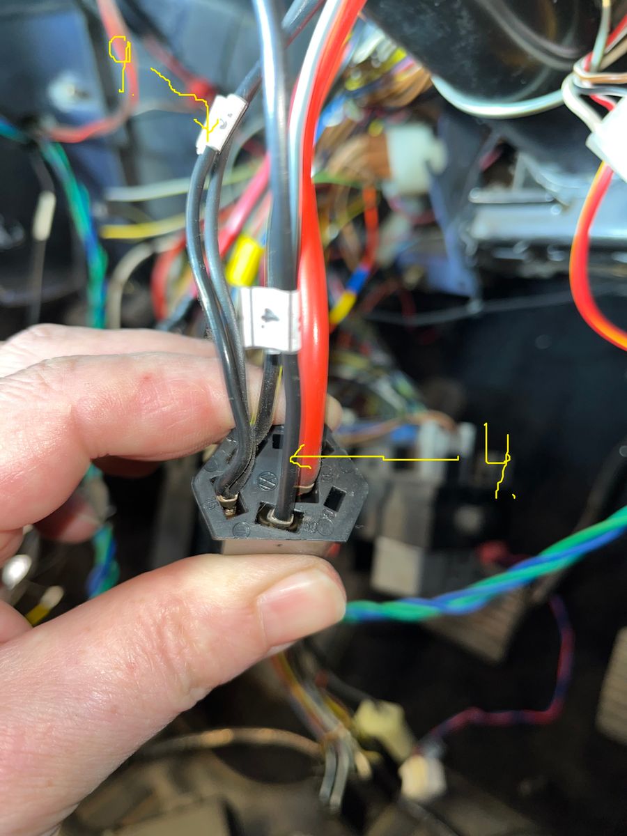

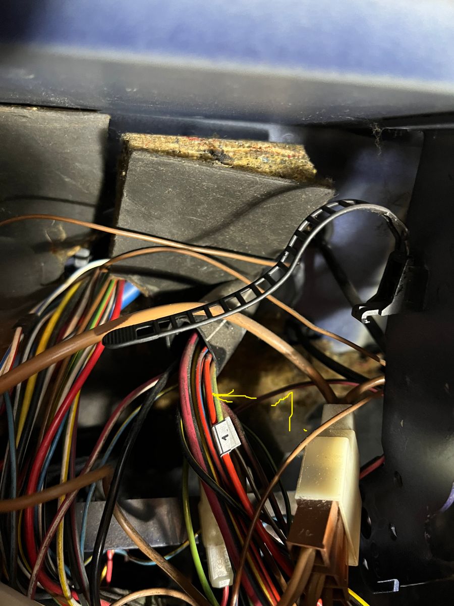

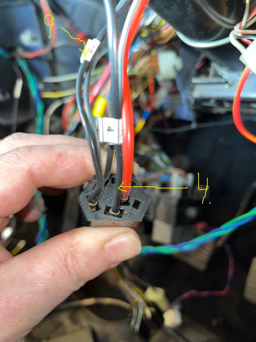

Hab schon mal die Kabel weiter verfolgt und aufgeschrieben wo die hingehen:
Ich würde jetzt 1 und 2 wieder verbinden. Ebenso 7 und 9.
Aber was ist ich mit 3 und 4 ? Durchmesser und Farbe passen schon mal gar nicht. Will ja auch nichts falsch machen !
Beide Kabel gehen Richtung Zündschloss. Kann aber leider nicht erkennen
wo die mal abgeschnitten wurden.
Natürlich werde ich bei der Gelegenheit alles andere vernünftig anschließen

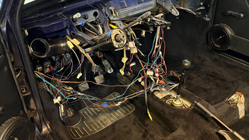

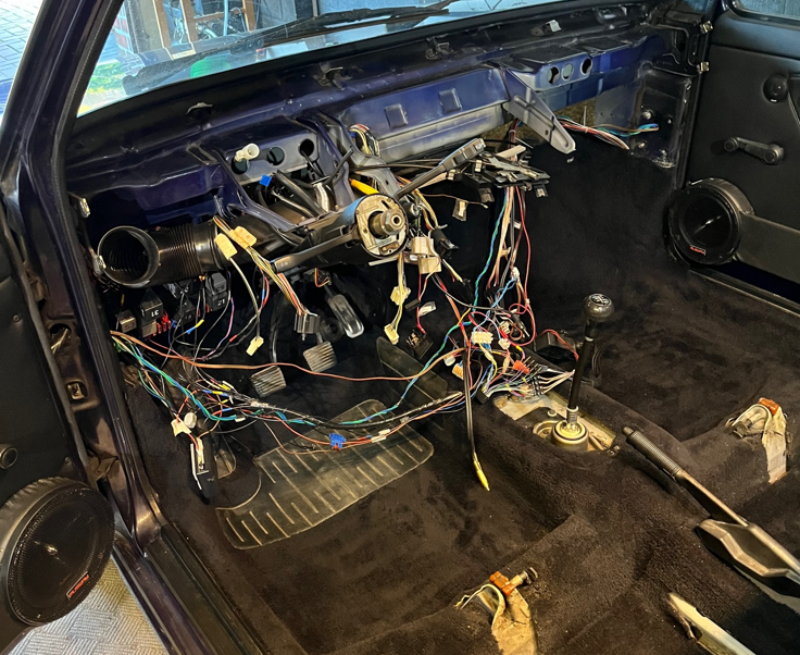

Hallo, habe heute schon mal den Arbeitsplatz freigelegt. Hatte das Armaturenbrett vorn Jahr schon mal ausgebaut (Scheibenrahmen rostete ein wenig.....). Nach den Zusammenbau knarzte das Armaturenbrett wie sau. deshalb wollte ich da sowieso wieder bei. Muss mir jetzt erst mal die ganze Sache genau ansehen wo die Kabel alle hinführen. Evtl. kommt am Wochenende noch ein Elektriker der mir versucht zu helfen !? Mal abwarten.
Moin, in meinem ´90 Cabrio ist eine Wegfahrsperre von VDO Immobiliser 2000 T verbaut. Diese funktionierte bis gestern einwandfrei...........
Jetzt geht es mal, oder auch nicht. Katastrophe !!! Habe hier in der Gegend leider keinen der sich mit sowas auskennt. Was kann ich als Laie machen ?
Ganzen Kabelbaum wechseln ? Oder kann man in der VDO Box was umlöten bzw. Überbrücken ?
