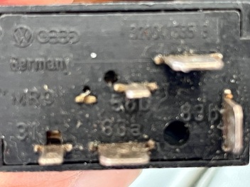

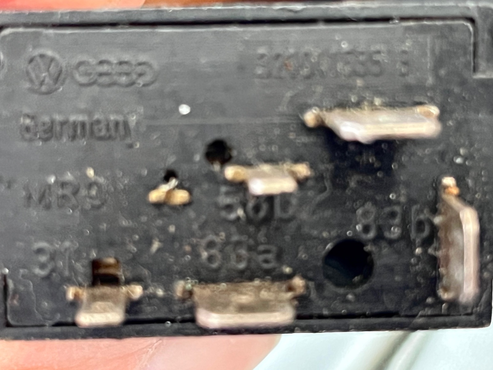

    Moin

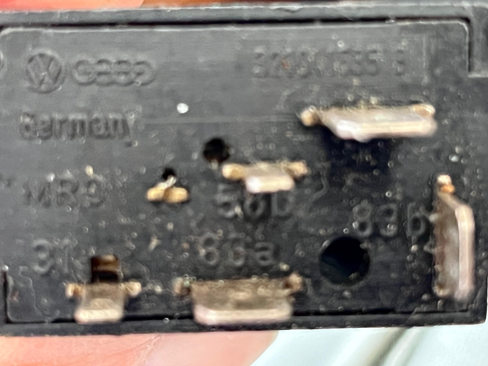

    Ich habe noch einen alten Schalter rumliegen wo ich evtl. was mit ausprobieren möchte. Weiß Jemand wie die Belegung des Schalters für die Nebelschlussleuchte ist ?
    Kann leider keine Schaltpläne lesen. Möchte nur sicher gehen das ich keinen Kurzschluss mache.

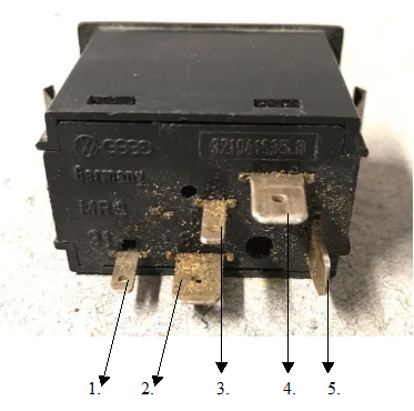

    Die Bezeichnungen stehen alle unten neben den Anschlüssen:
    1 - 31 Masse
    2 - 83a NS
    3 - 58a Instrumentenbeleuchtung
    4 - +
    5 - 83b NSL

    • 20. Mai 2023 um 18:22
    Ich denke, er möchte wissen was ein Öffner und ein Schließer usw. ist.

    • 21. Mai 2023 um 12:23
    1 - 31 Masse
    2 - 83a NS
    4 - +
    5 - 83b NSL
    Alles anzeigen
    Danke !, das hilft mir schon weiter :)

    • 21. Mai 2023 um 18:24
    Hier nich ein Foto:

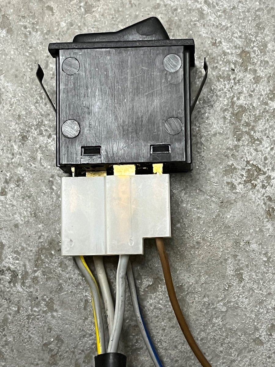

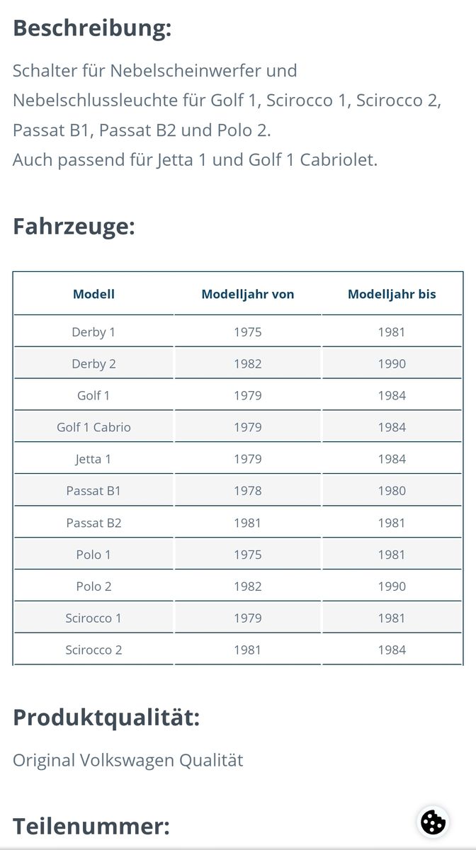

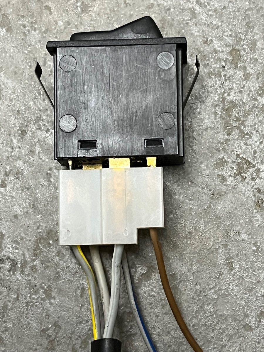

    • 5. Juni 2023 um 16:36

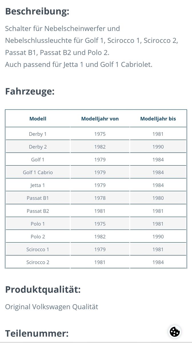

    Weiß einer was der Unterschied der Schalter 321941535A und 321941535B ist. Würde den gern neu kaufen, bei Classicparts gibt es nur den A Schalter der aber nur bis 1984 verbaut werden kann. :/
  • golf-open-fan
    Golf Cabrio IG e.V.
    Reaktionen
    1.823
    Beiträge
    2.127
    44
    Karteneintrag
    ja
    Wohnort
    Lingen (Ems)
    • 5. Juni 2023 um 16:45
    Der alte Schalter war unbeleuchtet und hatte nur drei 6,3mm Anschlüsse!
    Der Schalter 321941535B ist der richtige; da passt auch das Steckergehäuse.

    Unbeleuchtet ? Wow...
    Wieder was gelernt...

    Danke Hartmuth, wieder was gelernt. :thumbup:
