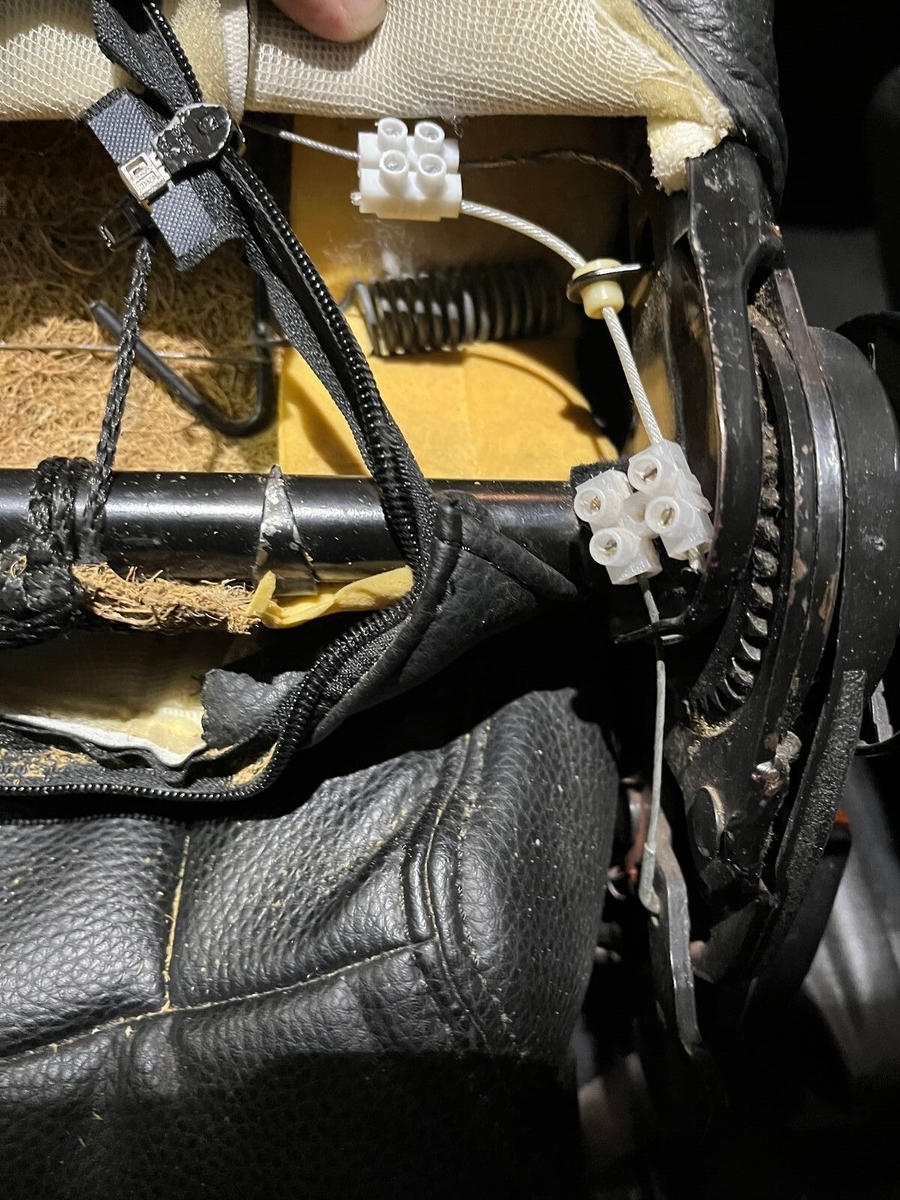

  • Hallo,
    heute ist der Zug endlich gerissen! War ja zu erwarten. Habe den jetzt erst mal "notdürftig" () geflickt....
    Jetzt brauche ich einen neuen. Aber welcher ist der richtige ?

  • Seilzug Lang 765mm C171881596 >>15-K-015000
    Seilzug Lang 672mm 535881607 15-K-015000>>
    Seilzug kurz191 881595 370mm >>F 15-K015001
    Seilzug kurz 535881595 370mm F 15-K015001>>
