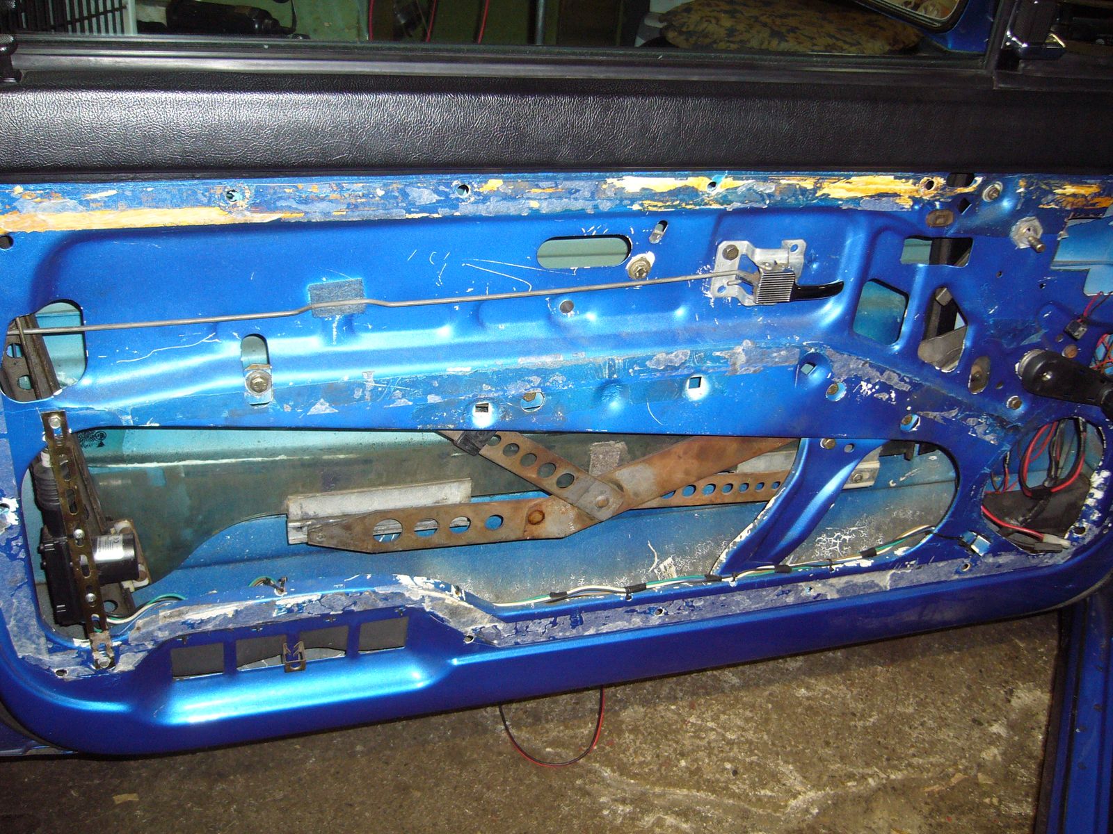

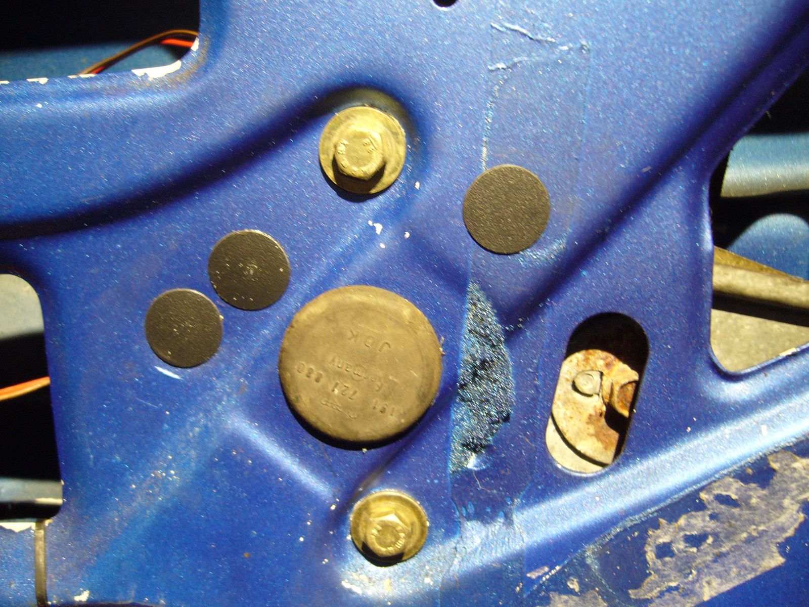

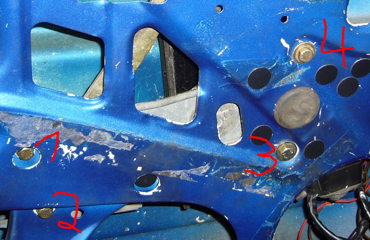

  • Die Scheibe ist einmal hinten am Gleitstück angeschraubt (2 Muttern übereinander) und an diesem weißen Plastikteil vorne (eine Schraube).
    Diese befinden sich in diesem Fall hinter der Türbrüstung.
    Um sie nun losschrauben zu können müßte man diese hinterm Blech lokalisieren und an den Stellen 3 Löcher durch den Bereich der Brüstung bohren die so groß sind das da eine 10er Nuß durchpaßt.
    Die hinteren 2 Muttern haben zusätzlich das Problem das sie sich hinter der Fensterführung befinden und nicht in jeder Position zugänglich sind.
    Ich würde probieren diese Führung oben (eine Mutter) und unten (2 Schrauben) zu lösen und sie nach unten hin versuchen auszuführen falls das überhaupt geht.
    Alternativ kann man untenrum alles lösen und probieren wie weit die Scheibe inclusive Fenstermechanik nach unten rutscht.
    Diese 2 Möglichkeiten hat man - in wie fern das zum Erfolg "Scheiben heile ausbauen" führt wird man sehen.
    DIe dritte Möglichkeit hätte man wenn man schafft das Ritzel rauszukloppen das man die Mechanik frei drehen kann.
    Da die Motoren sowieso im Eimer sind könnte man dann an grobe Gewaltanwendung mittels Flex und/oder Dremel denken...

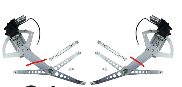

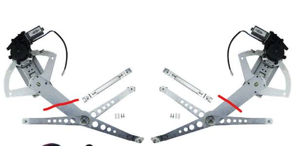

  • vorab: ich weiß nicht ob es funktioniert, aber ich würde es so versuchen.
    Wenn du die Schrauben an der Aufnahme der E-Fenster an der Tür entfernst, kommt dann die Mechanik inklusive Scheibe einige cm runter, so dass man an den roten Strichen schneiden kann?
    Weil die Mechanik wirst du vermutlich eh neu machen.
    Wenn du schneiden kannst, kannst anschließend die Scheibe soweit nötig ablassen (vorher gegen herunterfallen sichern!) dass du an die Schraubenlöcher herankommst.

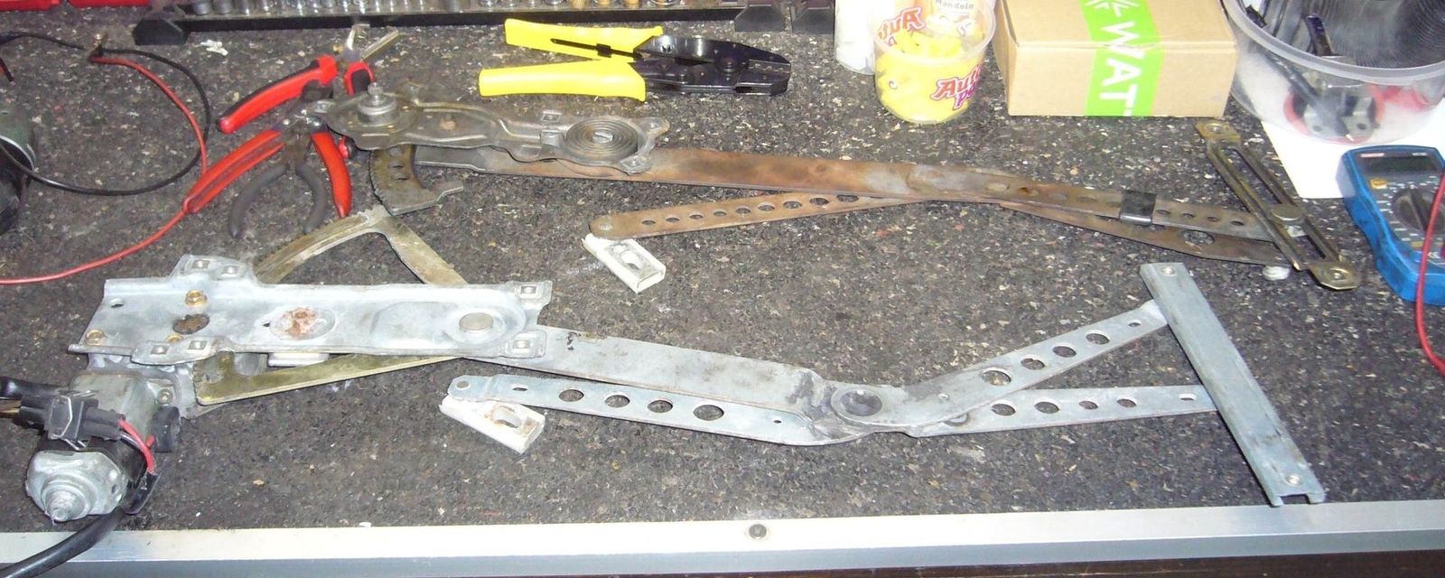

    Der Ausbau ist recht einfach.
    Sieht so aus:
    Bau mal aus und mach mal auf. Bin gespannt... :eye:
