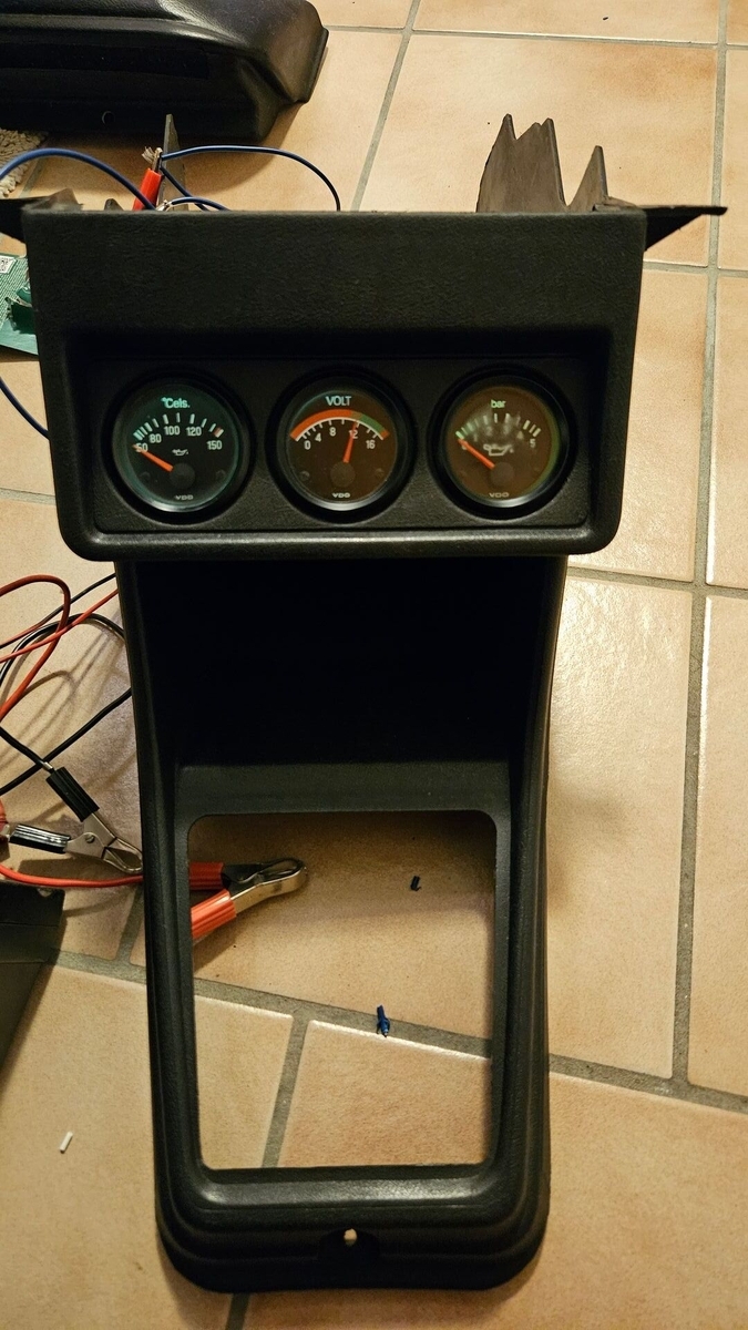

Da ich elektrische Fensterheber habe können in der Mittelkonsole nicht ohne weiteres Zusatzinstrumente verbaut werden.
Ich habe jetzt mal eine Kniestreb besorgt und dort den Schalterrahmen vom Corrado verbaut.
Persönlich finde ich es sehr gelungen. sieht aus als wenn es immer schon so war.
Und bald die Instrumente ihren Weg in die Mittelkonsole finden.

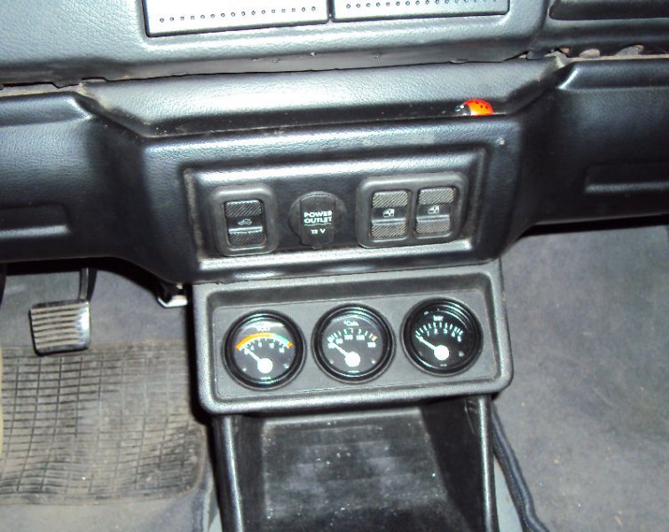

Ja das ist doch immer ne saubere Lösung für solchen zerstörenden Umbauen / Optimierungen sich zusätzliche Teile zu besorgen, dann gibt es ggf. später auch mal wieder einen Rückweg wenn man sich das doch anders überlegt oder nicht (mehr) gefällt.
Oder Du besorgst Dir ne US Kniestrebe…
Da such ich schon seit Monaten nach. Scheinen echt rar gesät zu sein die Ami-Teile.. 😔
Vor ein paar Monaten hab ich mal eine bei Kleinanzeigen gesehen. In durchschnittlichem Zustand für 220 Euro oder so.
Wahrscheinlich gibt es wirklich nicht mehr viele von den Teilen.

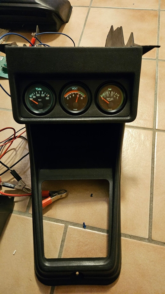

Mittelkonsole fertig bestückt.
Da jedes der 3 Instrumente aus verschieden Generationen stammt haben all 3 unterschiedliche Leuchtmittel.
Aber nach etwas probieren leuchten alle gleichmäßig hell in grün. Okay das ist nicht original aber ich wollte es so haben.
Mal schauen ob ich am WE dazu komme alles einzubauen.
Der Öldruckmesser ist noch etwas beschlagen da der Lack der Glühbirne noch nicht vollständig trocken war. Aber das verschwindet wieder...

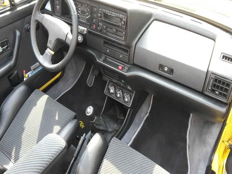

Fertig,
Heute habe ich die Mittelkonsole verbaut.
Die Kniestrebe musste eh raus weil ich ja eine andere mit den vorbereiteten Fensterheberschaltern verbauen wollte.
