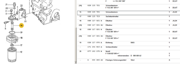

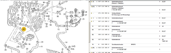

Achtung !
Der Ölkühler vom GLI hat NIX mit dem "Ölkühler" vom 2H zu tun (den du höchstwahrscheinlich suchst)
Die korrekte Bezeichnung beim 2H ist "Öl-Wasser-Wärmetauscher"
Die Bezeichnung "Ölkühler" ist Humbug - das Ding im 2H ist KEIN reiner Ölkühler - wird nur fälschlicher Weise immer wieder als solches bezeichnet - selbst von VW...
Hier siehst du leckere Fotos davon:
Ist überall für relativ kleines Geld zu beziehen
Hier das Drehmoment:
Gruss !

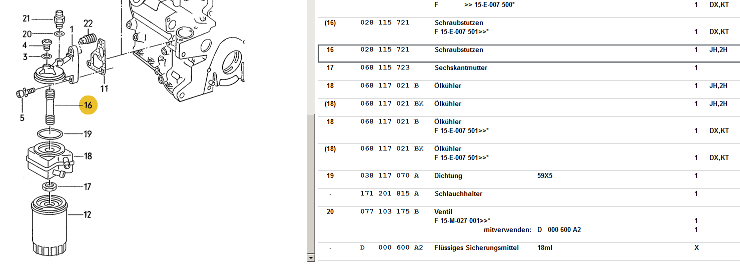

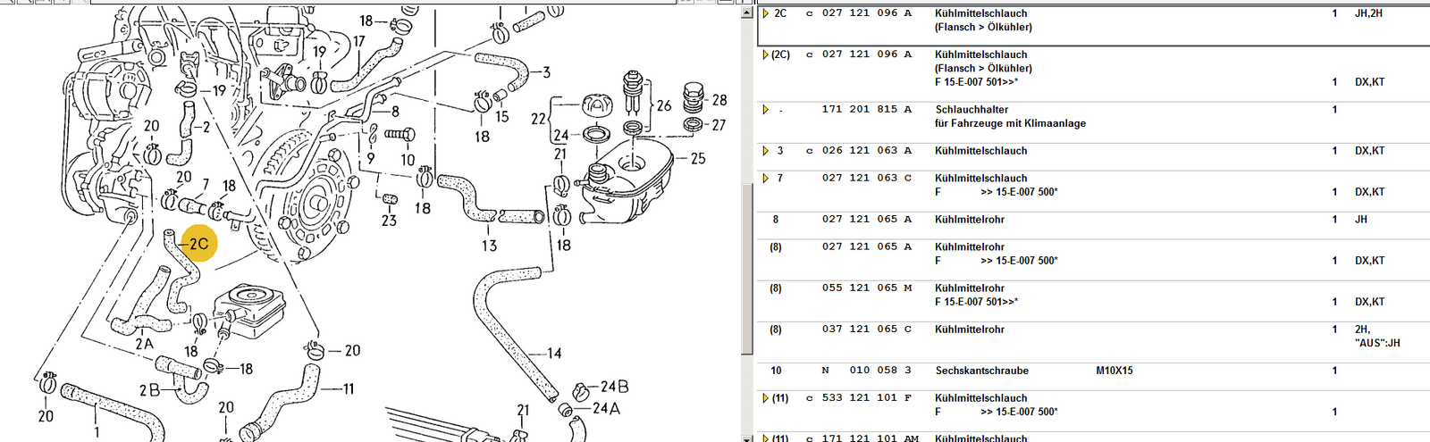

Teilenummer: 068117021B
ᐅ MAHLE ÃlkÃŒhler, Motoröl "BEHR" CLC 45 000S gÃŒnstig online kaufen | kfzteile24.de
Hau mal Fotos rein wie das bei dir JETZT aussieht.

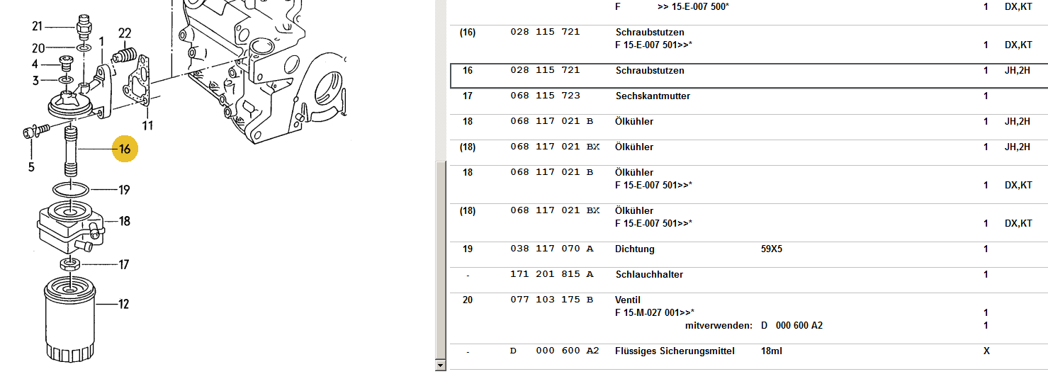

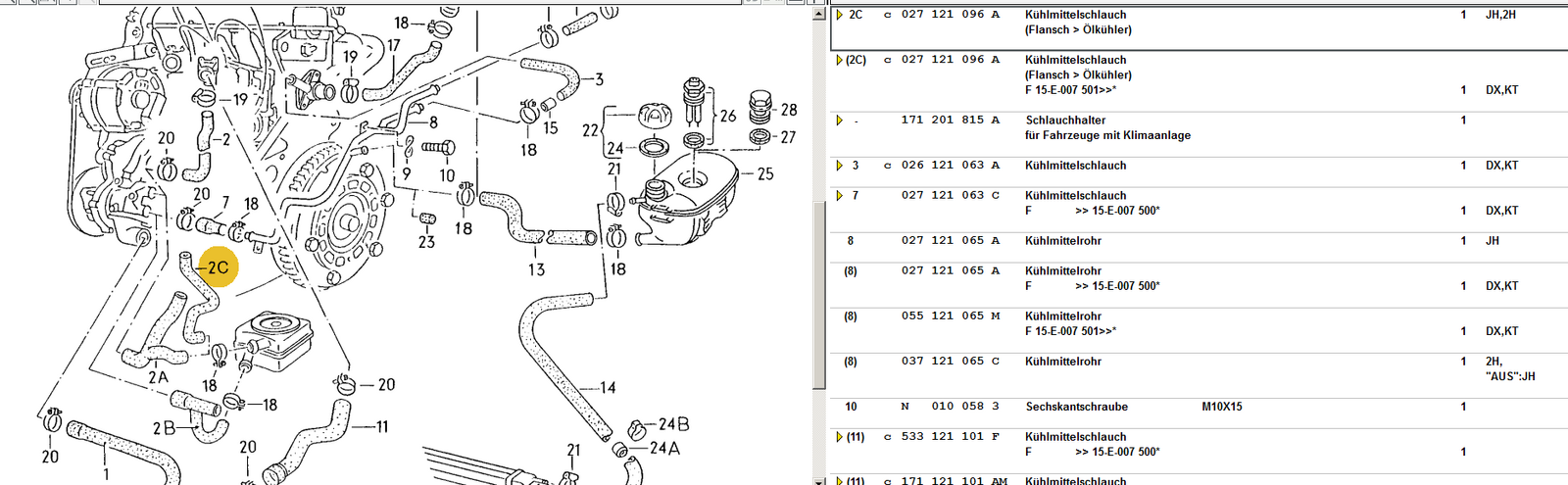

Wenn du das Originalding nachrüsten möchtest fehlen da noch ein paar Teile mehr - wie z.B. der längere Schraubstutzen auf den der Tauscher dann draufgeschoben wird - der Flansch vorne am Kopf ist anders und der Elefantenrüsselschlauch muß dann auch Einzug halten...
Das dieser Tauscher dein Öl kühlen wird ist unumstritten...
