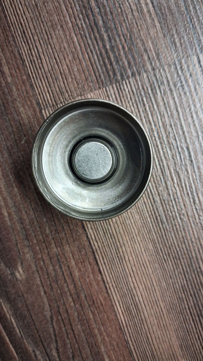

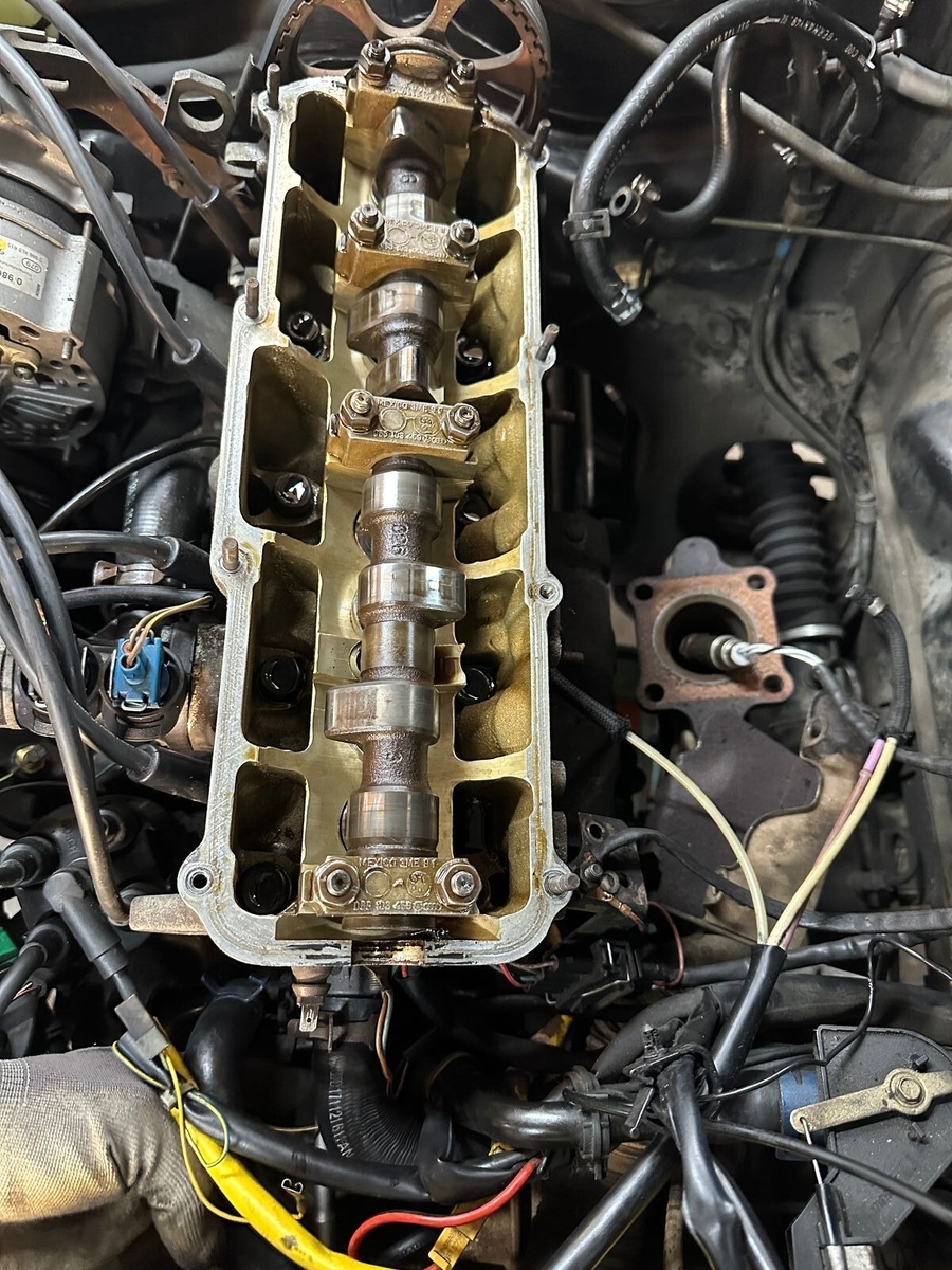

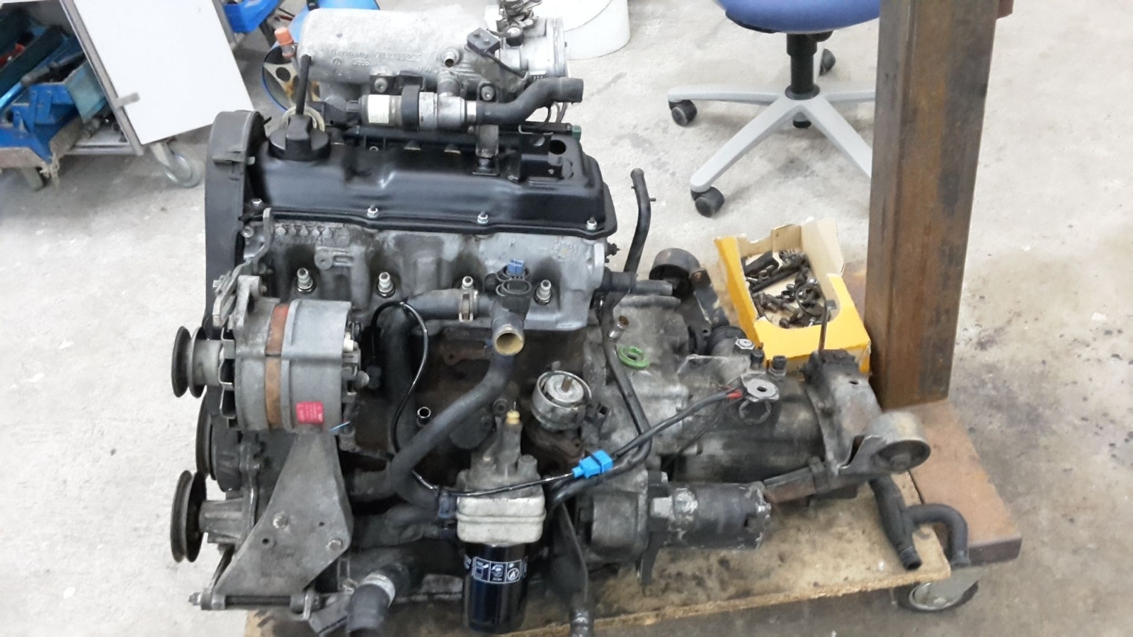

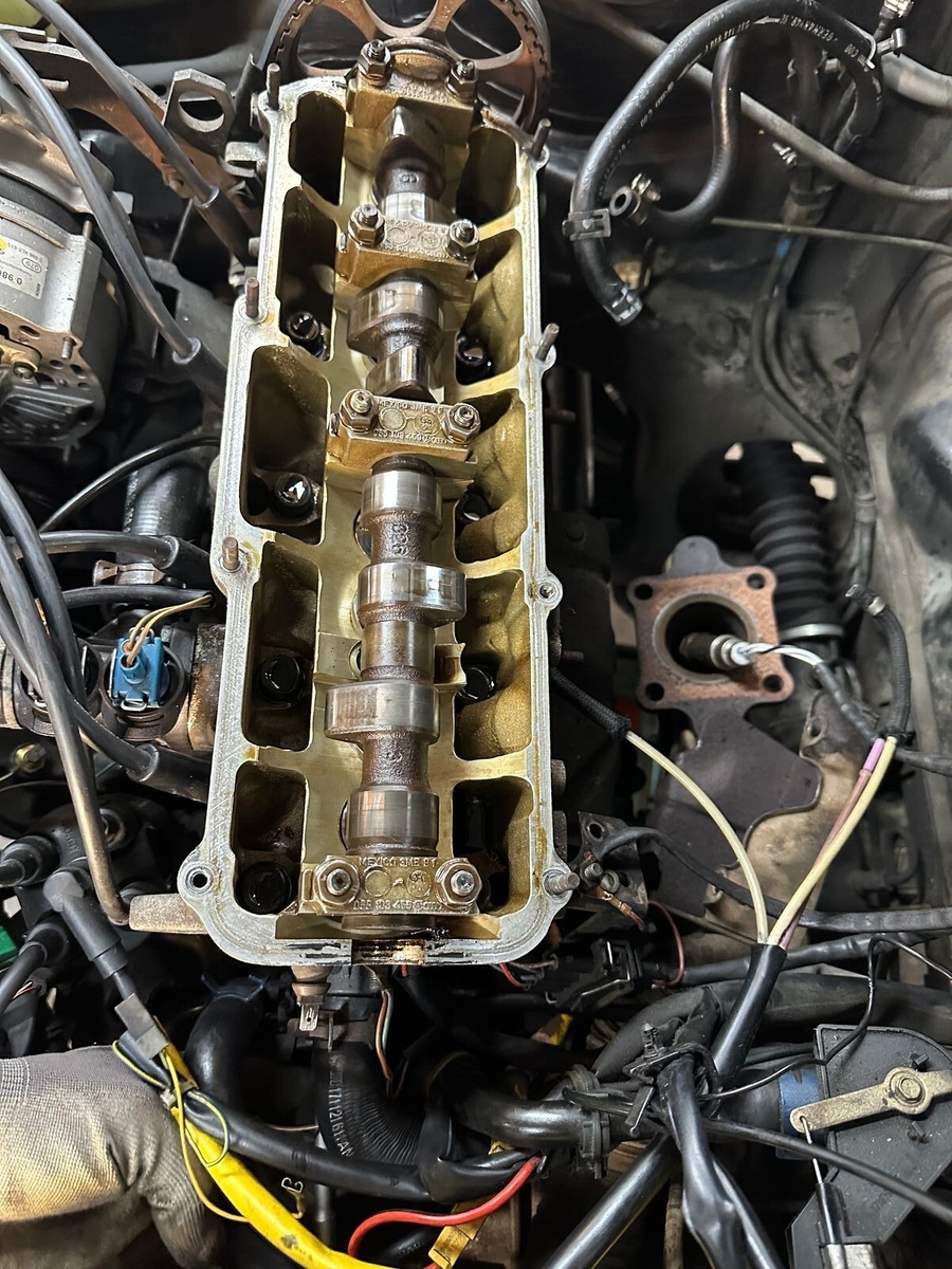

  • Im laufe des Krümmertauschs ist nun auch der Kopf runter, dann kann man den ja auch mal neu dichten. War nicht undicht aber man hat ja sonst keine Hobbies. Der Kopf hat innerlich einen schönen Neuwagencharacter. Jetzt erklärt sich mir auch, warum das Öl auch 5.000 km später sich nicht verfärbt hat. So einen Motor hatte ich noch nie. Schaftdichtungen kommen dann auch mal neu. Würdet ihr die Hydros tauschen? Klackern tut nix, aber wenn man die schon in der Hand hat. Oder ist das wie mit den aktuellen Gummiteilen, neu gleich wertlos? INA Teile liegen schon rum.
    Ich will ja nix kaputtreparieren.
    ...ahnungslos aber motiviert
  • Schaftdichtungen kommen dann auch mal neu. Würdet ihr die Hydros tauschen?
    Auf jeden Fall
    Frag mal Frank89 welche er nahm:
    Wir haben nach der Aktion den Kopf wieder draufgeschmissen - der Aggregat gestartet - das klapperte mal so GAR nix - ich war völlig fasziniert...
    Natürlich waren die vorher in Öl eingelegt
    Ich persönlich würde die INA-Dinger auf keinen Fall verwenden - bin zu oft von ihr geärgert worden... :überz:
    Bei mir ist es eine Ajusa - Phobie. Von denen kommt mir nix mehr irgendwo rein. Nach Einbau kam ich mit vor wie in einer Testhalle für Nähmaschinen. Die liegen als abschreckendes Beispiel noch irgendwo bei mir rum.
    Bei den Dingern ist INA das Maß der Dinge. Gibt es aber mittlerweile nicht mehr in neu. Jetzt gibt es noch Febi Nachbauten. Da mangelt es noch an Langzeiterfahrungen.
    Die kleinen Töpfchen sehe ich das erste Mal live.
    Olaf
  • Bei mir ist es eine Ajusa - Phobie. Von denen kommt mir nix mehr irgendwo rein. Nach Einbau kam ich mit vor wie in einer Testhalle für Nähmaschinen.
    Das Nähmaschinengeräusch wird allmählich leiser und ist dann irgendwann ganz weg. Oder sollte ganz weg sein :)
    Keine Angst - Motor einfach laufen lassen - bis das Klackern weg ist können sogar 20 Minuten vergehen.
  • Ich habe die Kolbenschmidt Hydros genommen.
    Du kannst ja die alten in Kaltreiniger legen wenn der Zusammenbau noch ein paar Tage Zeit hat und diese vorher in Öl eingelegt wieder einsetzen.

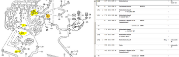

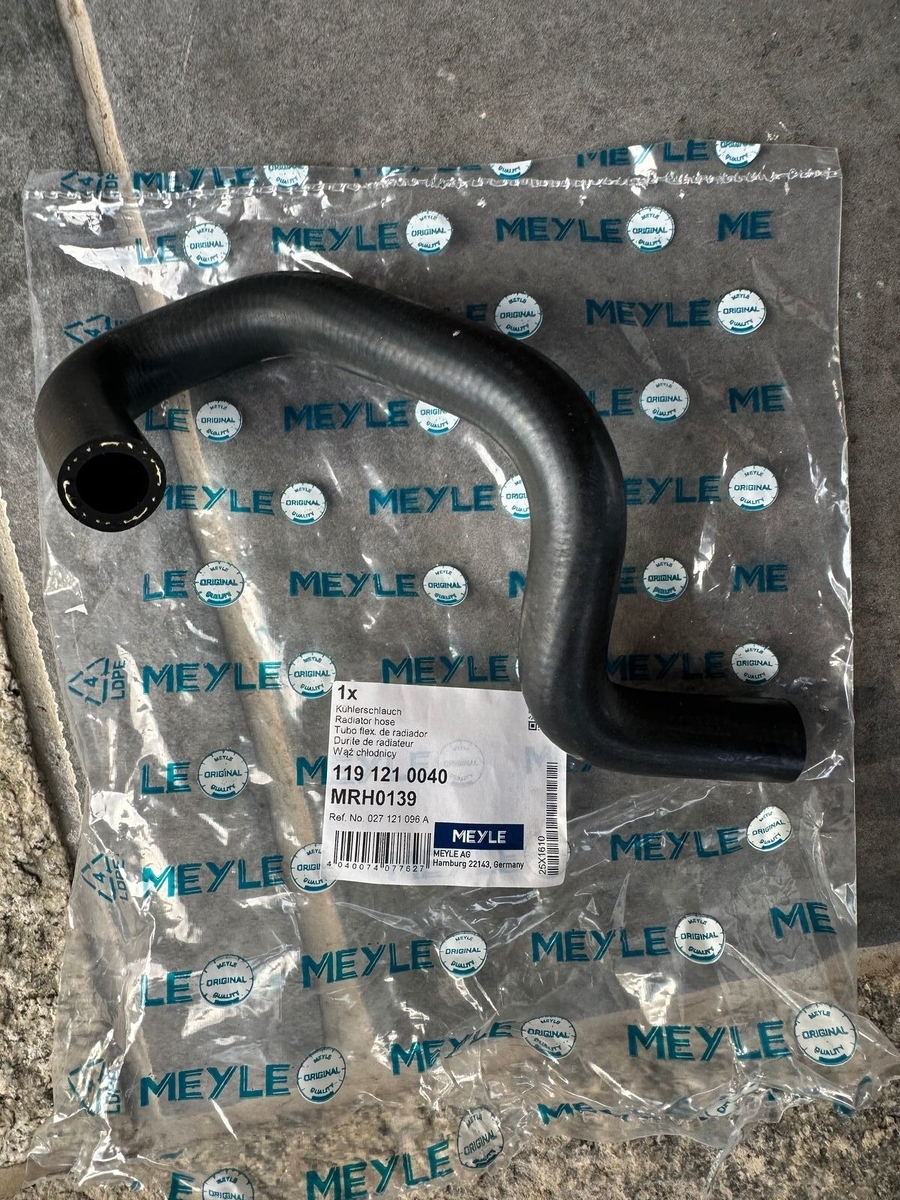

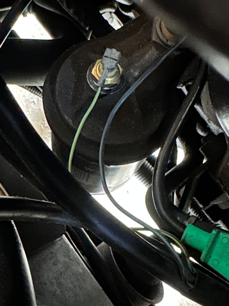

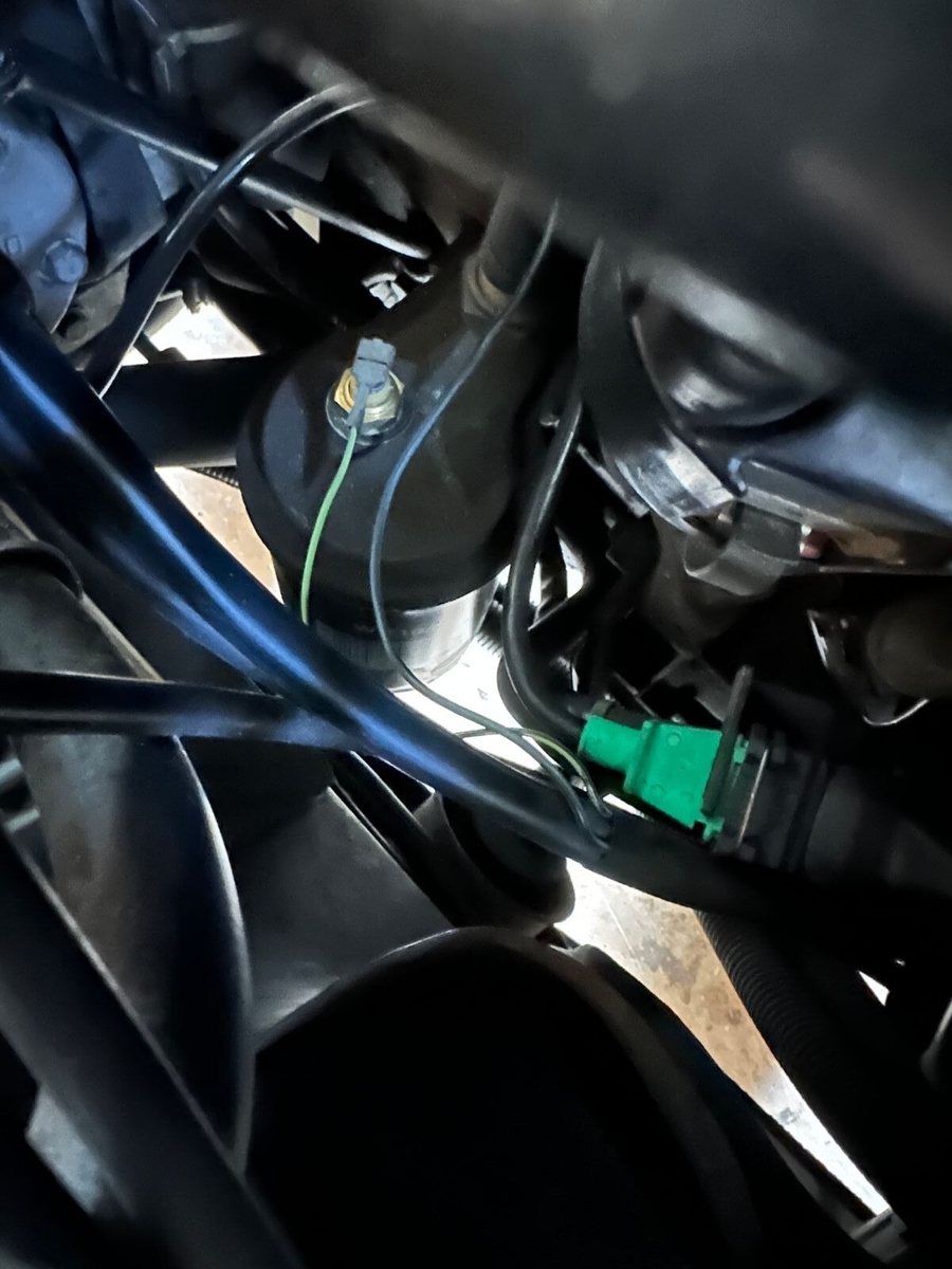

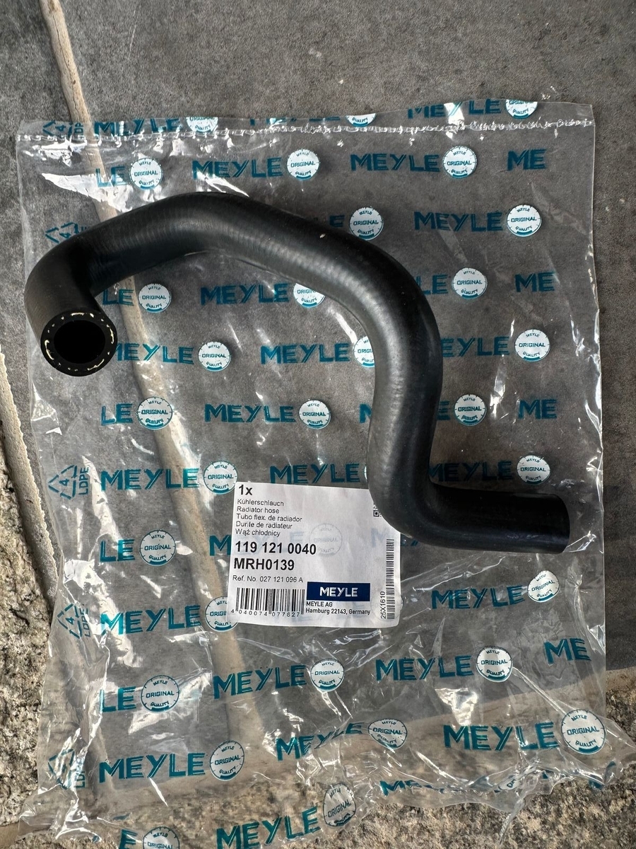

  • Das ist der eine Schlauch zum Öl-, Wasserwärmetauscher, der bei mir fehlt. Welche Seite gehört auf den Tauscher und noch wichtiger: Wohin gehört die andere Seite?
    Habe ich den Anschluss überhaupt? Hat vielleicht jemand ein Bild im eingebauten Zustand?
    Danke

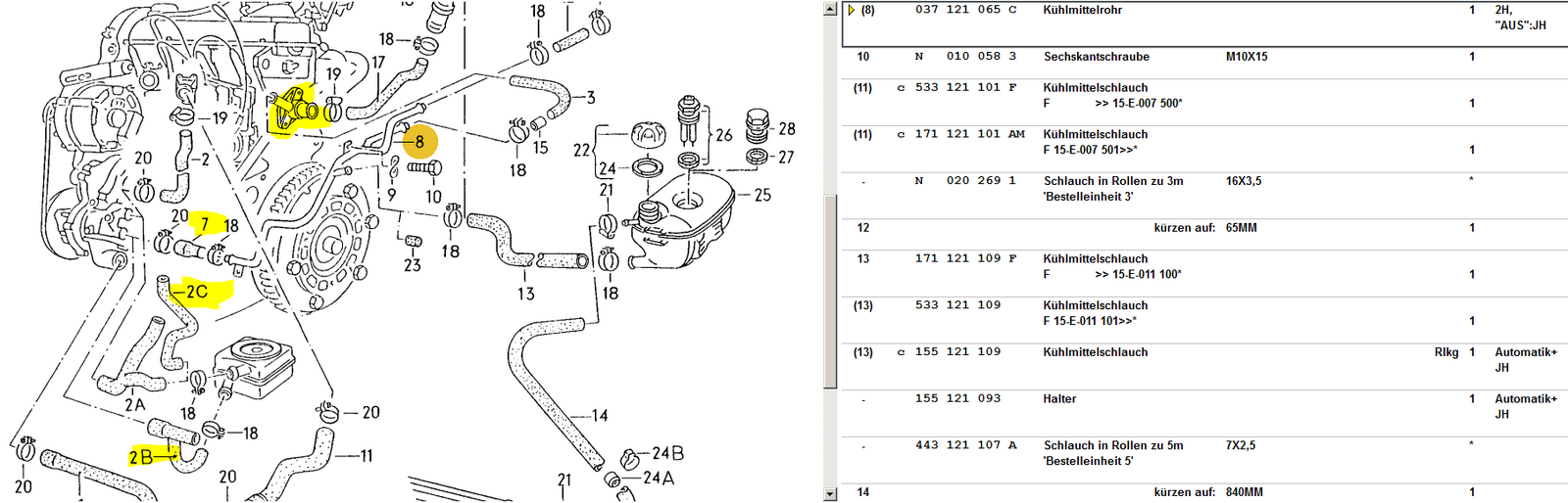

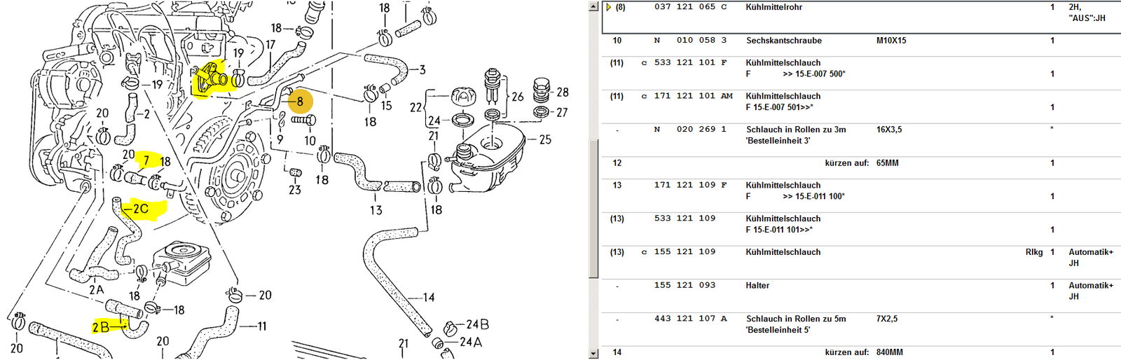

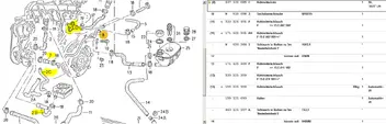

  • Schlauch 2 weiter oben - niemand eine Ahnung wohin der vom Öl-Wärmetauscher aus hinführt?
    Der geht vom Flansch am Kopf zum Wärmetauscher
  • Welcher Flansch? Der nach vorne zeigt mit den beiden Sensoren, ist da noch ein freier Abgang? Oder seitlich am Kopf zum Kühlwasserbehälter hin. Ich habe dort nur einen Anschluss, habe dort aber andere Bilder von Flanschen gesehen, wo seitlich noch ein zweiter schmalerer Abgang zu sein scheint.

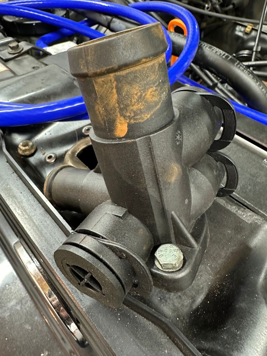

  • Der mit den beiden Sensoren. Der Formachlauch kommt unten diesen Flansch.
    Das Bild habe ich fix geklaut. Der Flansch kommt wie auf dem Bild an den Kopf.
