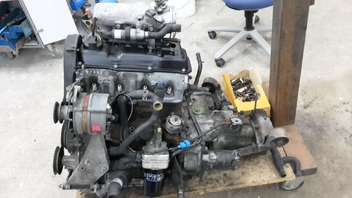

    vielleicht hilft das Bild:
    Viele Grüße Horst

    Danke Euch für das Folgeproblem. Bei mir ist da ein Stopfen. Laut ETKA gehört da ein Temperatursensor rein. Aber wo und wie gibt es einen Anschluss für den Schlauch.
    Einen anderen Flansch sehe ich aber auch nicht im ETKA. Was nu?

    Gefunden. Brauche also 037121133C - der hat wohl den Abgang
