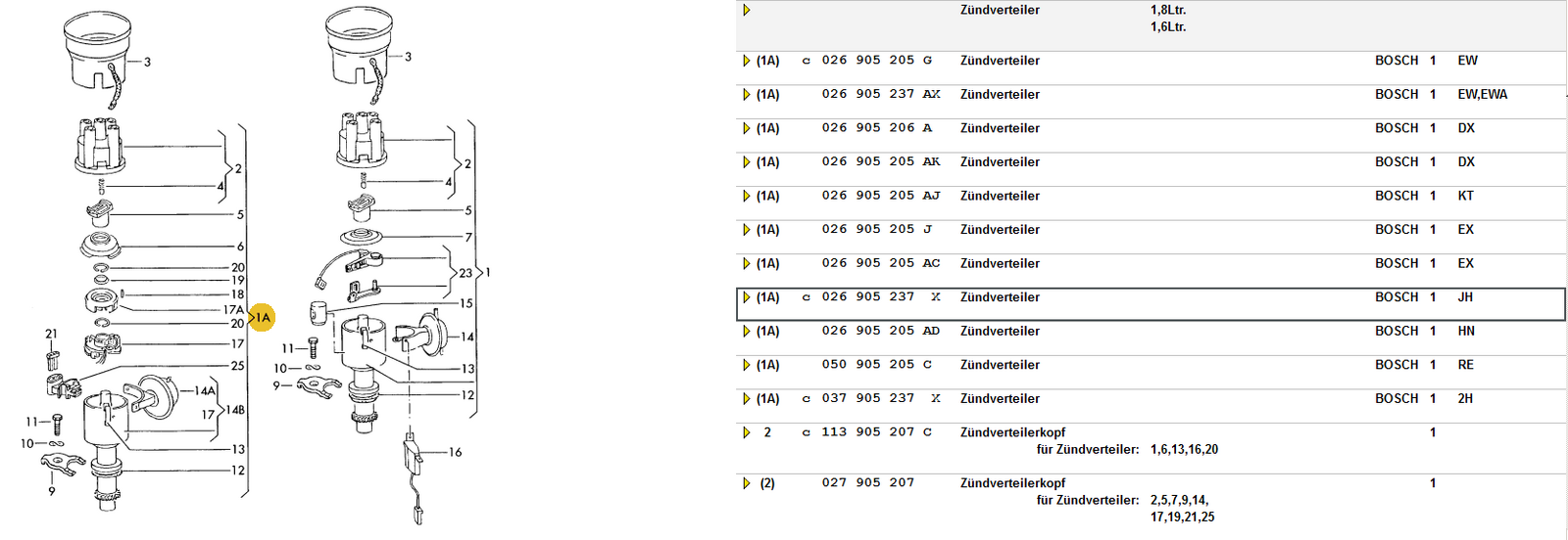

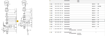

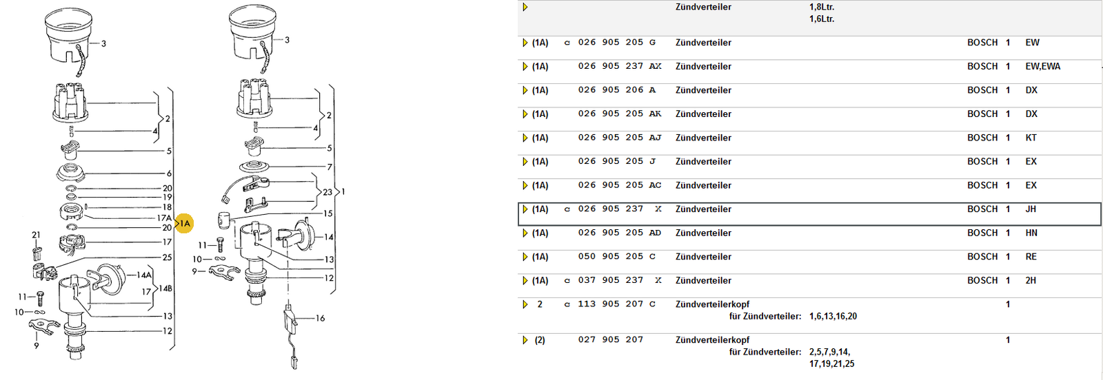

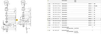

  • Da vielleicht mal fragen, ob der Endbuchstabe passt? :eye:
