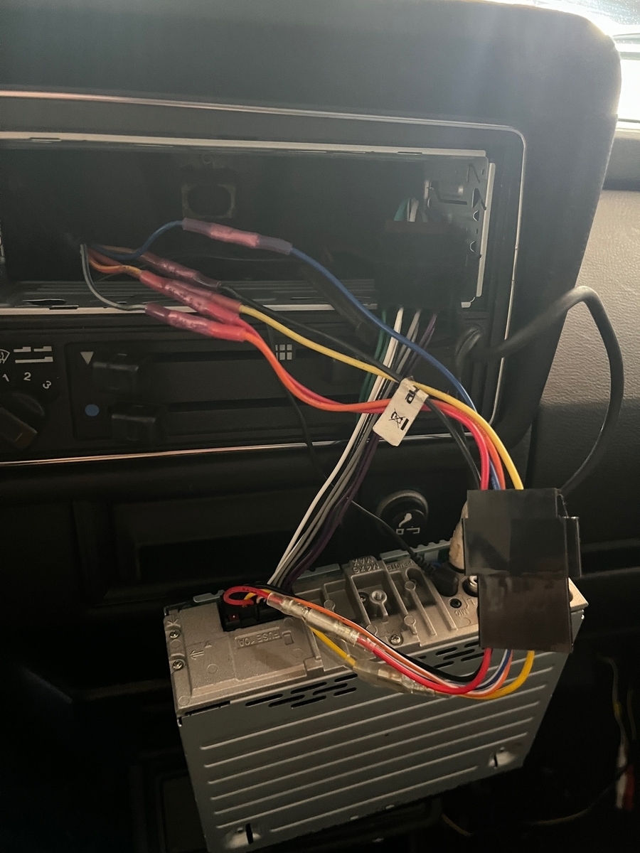

  • Hab gestern ein Sony Radio eingebaut und versucht den Kabelverhau aufzulösen.
    Hab deshalb alles auf ISO Stecker zurückgebaut.
    Folgendes verstehe ich nicht:
    Vor meinem Umbau lag das geschaltete Pluskabel abgeschnitten rum, wurde also nicht benutzt. Das dauerplus wurde dann an das Radio sowohl auf Dauerplus und geschaltetes plus zusammen gecrimpt.
    Ich habe jetzt geschaltetes plus auf geschaltetes plus am Radio und Dauerplus auf Dauerplus verbunden.
    Radio geht an, wenn ich die Zündung an mache und behält bspw die Uhrzeit, wenn Zündung aus war. Sieht also gut aus.
    Problem: ich beobachte, dass die batterieladung stetig zurückgeht seit gestern Abend. Ich denke das Radio zieht Strom.

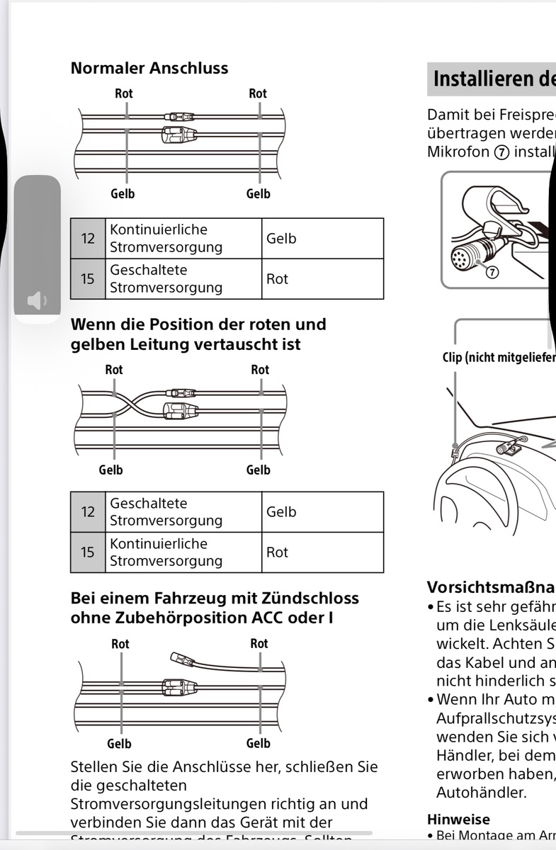

    In der Anleitung des Radios wird für Fahrzeuge ohne ACC auch Dauerplus und geschaltetes plus auf das Dauerplus des Radios zusammengeführt.
    Warum ist das so? Warum zieht das Radio Strom, wenn die Zündung aus ist, wenn ich die beiden plus nicht zusammenführe?

  • das radio braucht numal etwas strom um deine einstellungen zu behalten (sollten aber nur paar mah sein, also davon wird die batterie nich an nem tag leer).
    beide radio kabel an klemme 15 (zündungsplus) heisst es werden dann eben einstellungen nicht gespeichert und das radio ist komplett stromlos
    beide radio kabel an klemme 30 (dauerplus) heisst es ist immer an und du musst am radio manuel aus-/einschalten
    den genauen verbrauch kannst du am radio messen wenn du nen voltmeter besitzt, zum gegentesten einfach erstmal ablassen obs auch wirklich am radio liegt.
    vielleicht hat es ja auch einen defekt, das war so jetzt nicht rauszulesen ob es ein neues oder ein gebrauchtes radio ist.
    wenn es ein gebrauchtes ist und der vorbesitzer beide kabel schon auf klemme 15 gelegt hat wirds seinen (triftigen) grund gehabt haben...

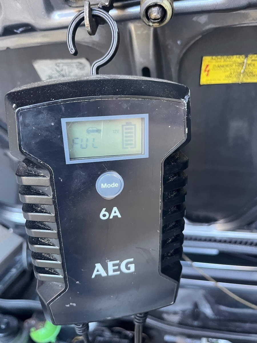

  • Na super, vorhin, also vor ca drei Stunden, hab ich das Radio abgeklemmt und vergessen die Zündung auszuschalten. —> Batterie leer, bzw. Ladegerät zeigt 6,7V
    Kann das so schnell gehen? Verbraucher war keiner an (Licht, Lüftung,… Radio war abgeklemmt)

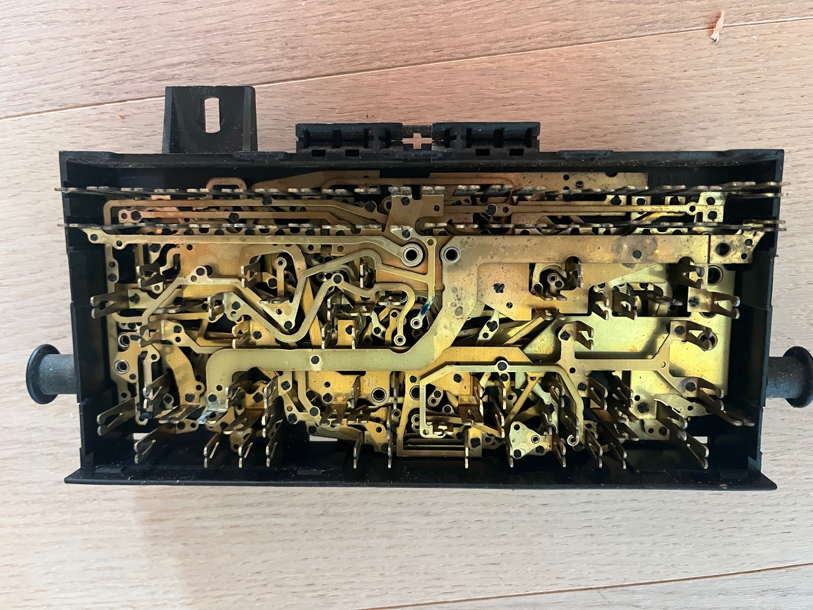

    Ich glaub die radiodiskussion bringt nicht weiter. Da hab ich glaube ich tatsächlich ein anderes Problem. Die ZE muss eh neu, liegt schon hier. Ich hatte ja auch das Problem mit dem Lüfter.

    Ich kauf mir jetzt ne günstige ZE (will meine neue nicht verballern, wenn ein anderes Problem die ze belastet oder schießt) und vermutlich ne Batterie und dann sehen wir weiter.
