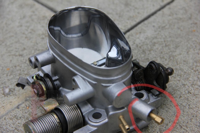

...Leerlaufschraube Drosselklappe ?!
Da wird gerne der Dichtring porös bzw bekommt Risse...ergo Falschluft .
Ich habe die gesamte Drosselklappe getauscht...allerdings mit einer gebrauchten Drosselklappe ...damit wird auch die Leerlaufschraube getauscht oder ist die extra verbaut?

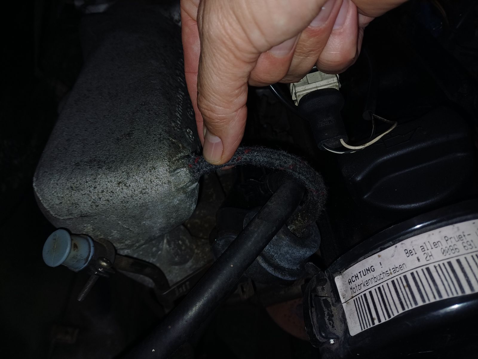

also zuerst einmal ist dein Standgas verstellt. Wenn er mit aufgestecktem blauen Geber 800U/min hält und mit abgestecktem blauen Geber ausgeht, ist die Standgasschraube zu weit raus. Also einfach mal die Standgasschraube ein paar Umdrehungen reindrehen, damit der Motor anbleibt.
Dann den dünnen Schlauch vom Benzindruckregler (BDR) zur Ansaugbrücke abziehen. Kommt da beim Motorlauf Sprit raus, ist der BDR defekt.
Ergebnis bitte berichten.
Hallo MyGolf1Cabrio,
Entschuldigung , dass ich mich erst jetzt melde...aber die Woche war doch sehr stressig in der Firma..aber habe eben gerade den Schlauch abgezogen und es kam Sprit aus dem Schlauch...ergo bestelle ich jetzt mal einen neues BDR ...werde dann berichten..Danke für die Hilfe..habe ein Bild angehängt, damit klar ist welchen Schlauch ich abgezogen habe...Gruß Jogi
Glückwunsch, du hast einen Fehler gefunden.
Und auch den Schlauch gleich mitwechseln.
Am besten einen Durchsichtigen nehmen. Habe ich damals nach dem BDR Defekt auch gemacht.
So konnte ich mit einem Blick sehen, ob da Benzin drin steht.
