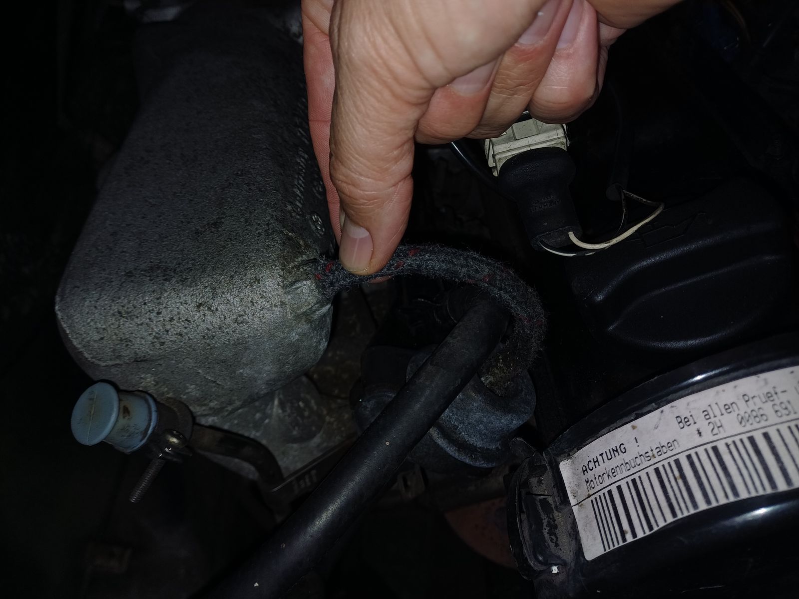

Entschuldigung , dass ich mich erst jetzt melde...aber die Woche war doch sehr stressig in der Firma..aber habe eben gerade den Schlauch abgezogen und es kam Sprit aus dem Schlauch...ergo bestelle ich jetzt mal einen neues BDR ...werde dann berichten..Danke für die Hilfe..habe ein Bild angehängt, damit klar ist welchen Schlauch ich abgezogen habe...Gruß Jogi
Hallo Richy83 vielen Dank.. werde ich diese Woche machen..Weiterhin habe ich heute den Motor ohne Stecker auf dem blauen Stecker versucht zu starten...aber leider ist der Motor echt schlecht gestartet und dann sofort wieder aus gegangen..Ich musste beim Starten Gas geben und dann die Drahzahl halten. Wenn ich das Gas weggenommen habe ist er gleich wieder ausgegangen...wenn ich den Motor mit dem Stecker starte, dann startet der Motor zwar auch schlecht aber er hält die Drahzahl bei 800 Umdrehung und geht nicht aus...Weiterhin stinkt meine Garage total nach Sprit...Gruß Jogi
