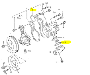

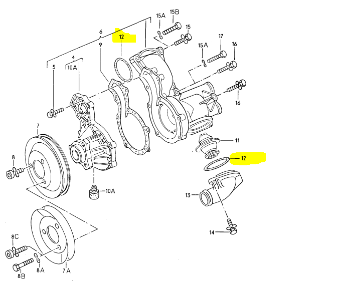

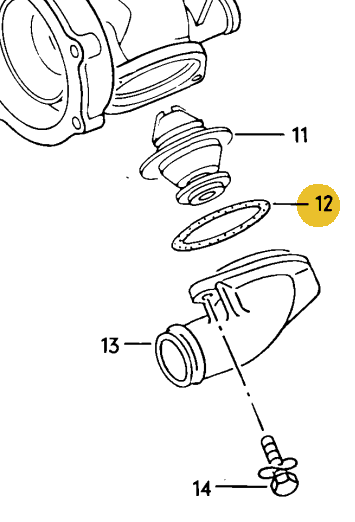

    Beim Thermostat (Mahle) sind aber 3 Dichtungen mitgeliefert worden:
    1. Papierdichtung für den Kühlmittelflansch
    2. Ringdichtung mit Kanten sozusagen (ihr wisst was ich meine)
    3 O-Ring
    1. Da die Papierdichtung für den Flansch zu klein war, gehe ich auch nicht davon aus, dass sie für den Golf 1 GLI Cabrio mit 112 PS gedacht ist oder überhaupt für den Golf.
    2. habe ich auch nicht zuordnen können
    3. Den O-Ring würde ich auch gemäß Anleitung im Wiki auf das eingesetzte Thermostat setzen und dann den Kühlmittelflansch aufsetzen.
    Ist es dann ausreichend? Also wird das Thermostat ohne irgendeine Dichtung in die Wasserpumpe eingesetzt und dann erst der O-Ring drauf und dann der Flansch drauf und festgeschraubt?
    In dem Artikel im Wiki würde ich es so verstehen, aber ich bin mit nicht sicher, ob sich das nur auf den 2H-Motor bezieht und ob es einen Unterschied zu meinem KT (DX) mir 112PS von 1984 ohne KAt und Servo gibt?
    Freue mich auf fachkundige Antworten :wink:
  • Die Papierdichtung wird nicht benötigt - die liegt nur zur Verwirrung dabei.
    Die einzige Papierdichtung sitzt fest verbaut zwischen den Gehäusehälften. Drehmomente der Gehäuseschrauben vor dem Einbau kontrollieren.
    Da wo die Wapu auf den Block geht kommt ein Dichtring rein und da wo der Flansch das Thermostat in der Wapu hält.
    So isses. Dabei ist der MKB egal - die Wapu wird immer gleich befestigt.
    Die Thermostat-Flansch-Schrauben kriegen wenn ich nicht lüge nur 10 Nm und die Wapu an Block nur 20 - steht aber in der Selbsthilfebibel.
    Im Internet stehen Angaben von 10-14 und 20-25 Nm - es wird dabei sogar zwischen Golf 1 und 2 unterschieden obwohl die Bauteile identisch sind :dlol:

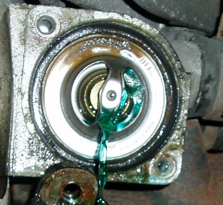

    Gestern war der erste Startversuch, und da ist mir aufgefallen, dass der Thermostatflansch undicht ist.
    Ich habe daraufhin eine andere Dichtung ausprobiert (ich habe einen O-Ring und eine Dichtung mit „Hausprofil“).
    Was ich nicht verstehe: Jedes Mal, wenn ich den Flansch anfasse und neu zusammenbaue, ist er undicht. Seit ich an meinem Golf schraube und an diesen Flansch muss, ist er undicht – und wird nach dem 20igsten mal anbauen irgendwie wieder dicht … Das ist quasi mein Endgegner am Golf.
    Alles andere konnte ich bisher durch Übung verbessern und finde es inzwischen nicht mehr anspruchsvoll – ausser eben dieser Flansch. (Auch wenn man es aus dem Text vielleicht nicht heraushört, aber ich rege mich jedes Mal tierisch darüber auf!)
    Ich könnte mir vorstellen, dass sich das Thermostat beim Einbau verrutscht, aber die Wasserpumpe sitzt ja vom Design her schräg und verrutscht ja sowieso …
    Habt ihr irgendwelche Tipps?
    Marc
  • wird nach dem 20igsten mal anbauen irgendwie wieder dicht … Das ist quasi mein Endgegner am Golf.
    Schön zu lesen :op10:
    Tipps ?
    Ehrliche Antwort: Fingerspitzengefühl beim Ansetzen
    Bei jedem zehnten (neuen) Flansch verrutscht der Dichtring halt - zumindest bei mir
    Mich selbst juckt das nicht mehr - der 2. Versuch passt dann...
    Hatte mal dran gedacht den leicht anzukleben - würde aber der Dichtheit sicher nicht dienlich sein.
    Alte Flansche sind oft oval - d.h. erneuern sollte man die sowieso immer...
    Reg dich nicht auf - du bist nicht allein :)

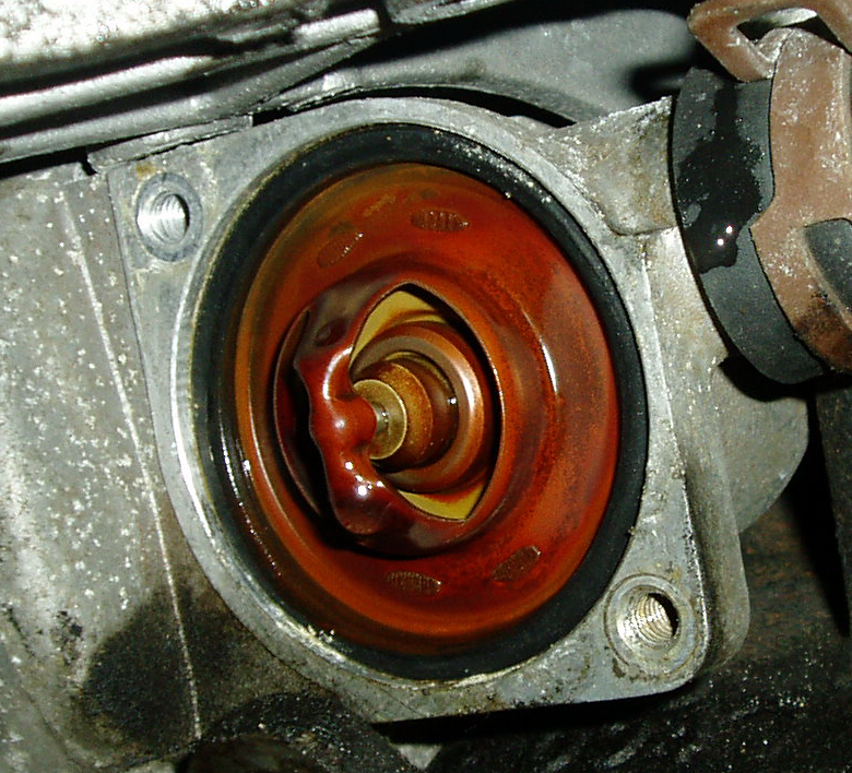

  • mmhh ok, Hat es auch ein Zusammenspiel mit dem Thermostat?
    Meiner Meinung Sitzt der O Ring am richtigen ord, ich weiss nicht ob das Thermostat verrutscht und deshalb undicht wird.
    Flansch habe ich einen neuen, sogar aus Alu :)
    Ich versuch mal denn Flansch ohne Thermostat einzubauen, dann sollte er ja auch dicht sein
    Marc
  • Ich versuch mal den Flansch ohne Thermostat einzubauen, dann sollte er ja auch dicht sein
    Im Gegenteil - der Dichtring liegt ja auf dem Thermostaten auf. Ohne Thermostat hat der Ring keine Auflagefläche und die Suppe läuft. Der Dichtring hält sozusagen das Thermostat fest.
    Einbaureihenfolge beachten !
    Die Schrauben kriegen glaube ich 13 Nm...
    EDIT: Was mir noch einfällt:
    Ich selbst würde das Alu-Ding probeweise mal wegtun und das Plastikteil nehmen
    Ich nehme gerne die Febi-Flansche - die haben noch nie Probleme bereitet
    g%l
