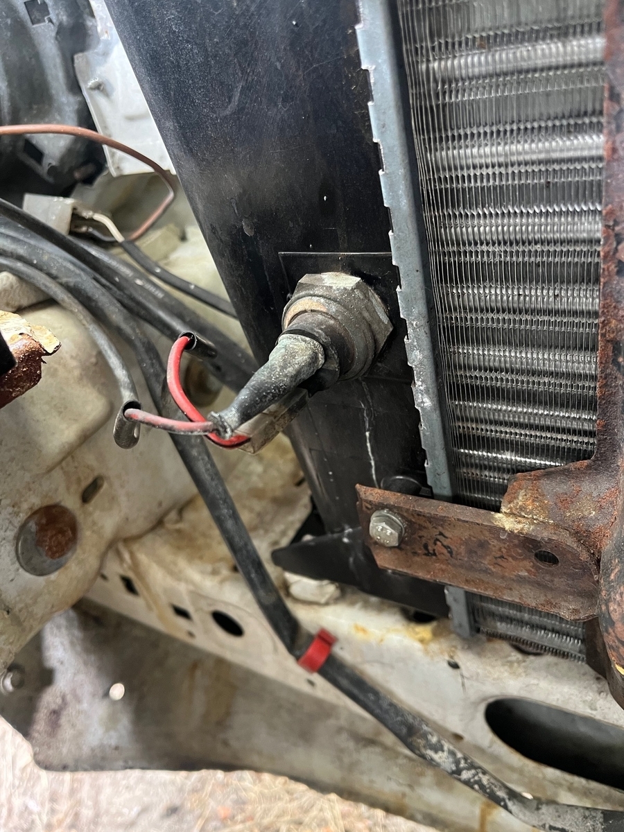

  • Scheint leider kein Geber vorhanden zu sein
  • Brück doch einfach mal den Stecker da sollte dein Lüfter an gehen.
    das stimmt natürlich, aber du musst schon noch sagen welchen. OK, ich nehme an du meintest diesen.
    Also Zündung an und den Schalter brücken, dann muss der Lüfter anlaufen, wenn sonst alles passt.

    Lüfter ging sofort an als ich es mit einer Büroklammer gebrückt habe.
    jetzt musst du nur noch testen, ob der Lüfter auch angeht, wenn das Kühlwasser heiß ist.
    Falls er nicht angeht, hast du einen defekten Schalter (Thermoschalter)
  • du könntest den Thermoschalter ausbauen und in heißem Wasser testen, ob er bei entsprechend knapp über 90° schaltet.
    Oder du holst dir gleich einen neuen dreipoligen Thermoschalter (mit neuer Dichtung), dann musst du nur noch die Kabel anpassen.
    Da ich unter deinem Thermoschalter eh Kühlwasserspuren sehe, muss der eh raus. Eine gute Gelegenheit auf den neuen Geber zu wechseln.
    Natürlich kannst du ihn auch im Stand laufen lassen bis entweder der Lüfter anspringt oder das Kühlwasser wieder überkocht. Mit den Risiken die damit verbunden sind.
    Ich hoffe mal du hast nicht nur Wasser im Kühlkreislauf, sondern die richtige Mischung Kühlflüssigkeit.

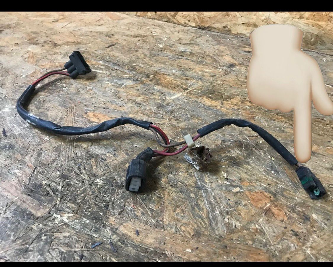

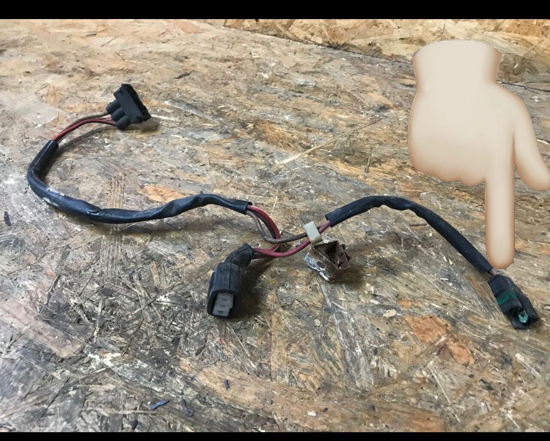

  • Kleines Update: Nachdem den Rest des letzten Jahres alles ordentlich funktioniert hat Streikt der Lüfter seit gestern wieder :(
    Diesmal liegt es aber am Kabel zum Thermoschalter da er nicht zuckt wenn ich es Brücke. Würde mir jetzt einfach einen neuen Kabelbaum bestellen nur leider weiß ich bei meinem Kabelsalat nicht wo ich das Gegenstück zu dem einen Stecker finde.
    Ich füge mal ein Bild an vielleicht kann mir jemand mit der Position behilflich sein.
    Vielen Dank 🙏
    Vielen Dank 🙏

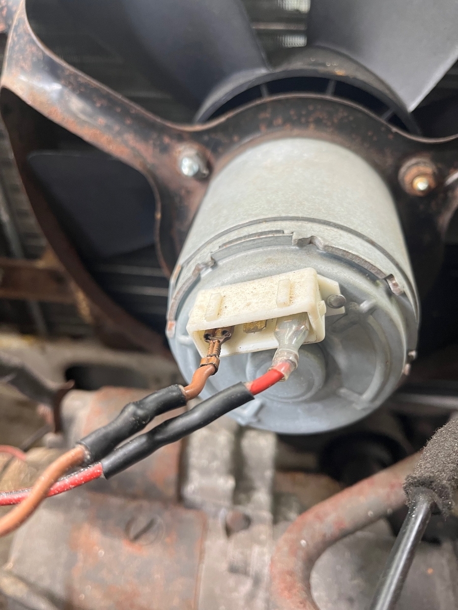

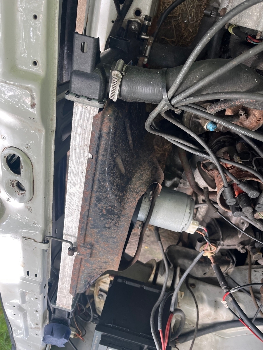

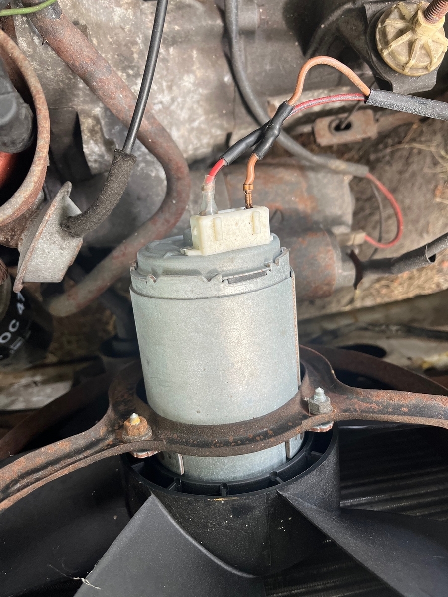

    Hatte den Kabelbaum jetzt aber schon bestellt und er kam heute an.
    Leider finde ich nach wie vor nicht den Stecker an den er angeschlossen werden muss.
    Ich füge mal ein Video an vielleicht kann mir jemand sagen wo ich suchen muss…
  • zu deinem Video.
    oh weia... wer hat den da gewütet.
    Meine Empfehlung: 1x neu machen. Das wird so nix.
    Du könntest auch einen Lichtkabelbaum kaufen, da ist dann alles drin. Kannst du auch vom 2H-Motor nehmen, die sind in der Qualität besser wie die älteren, allerdings passen dann einige Stecker nicht.
