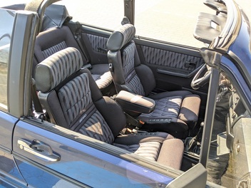

Sitzumbau zugunsten des Forums. Hendrik bekommt neue Sitzmöbel und Tapeten. Acki bekommt GTI- und Quartett-Recaros.

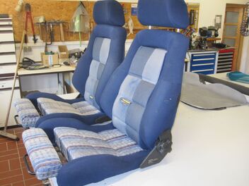

  • Das Vorher ->

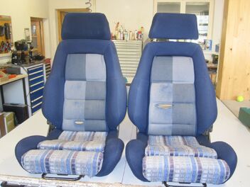

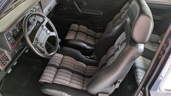

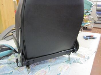

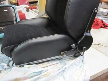

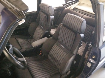

    ...und hier das NACHHER:
    Konsolen sind ebenso elektrisch, und megatief, weil ich aus Gründen möglichst tief mit ausgestreckten Beinen sitzen muss und auch möchte
    :love:

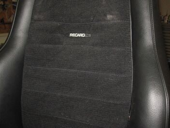

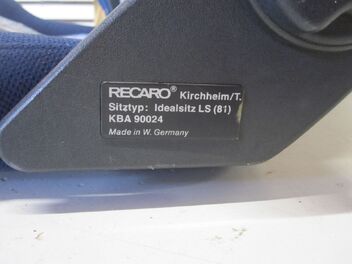

  • Das is der Recaro idealsitz LS81.

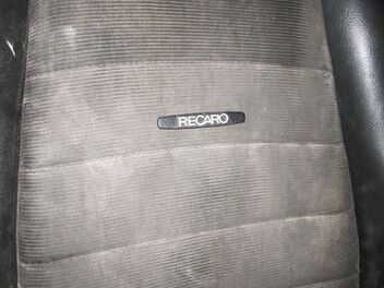

    Ist richtig.
    Kam im Jahre 1981 auf den Markt und wurde bis 1984 gebaut.
    Es ist also DAS Recaro-Sitzmodell für einen Pirelli. :)

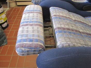

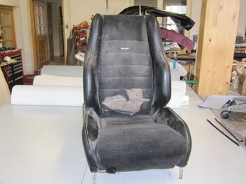

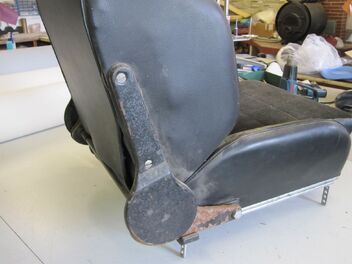

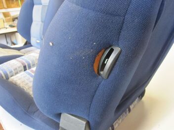

    Als die Sitze bei mir ankamen,
    runzelte meine Stirn doch erheblich.
    Sahen die Hocker doch so aus.

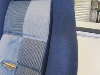

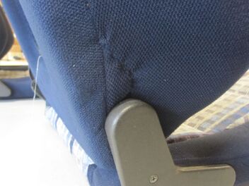

    Die Form der Rückenseitenwangen ist irgendwie nicht zu erkennen und "wegbezogen".
    Auch ist in den Rückenseitenwangen an der Seite eine Naht,
    wo keine sein sollte.
    Und die Naht vom Rückenspannteil sitzt auf der Flanke und nicht auf der Kante.

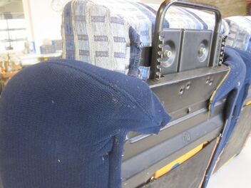

  • Immerhin waren die beiden Rückenplatten und sämtliche Verkleidungen vorhanden.
    Dass die Knöpfe für die Lehnenentriegelung fehlen oder gegen Golf 2 Exemplare getauscht worden sind,
    ist ja mittlerweile Standard.

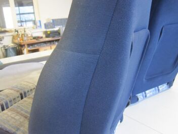

  • Mich stören immer noch die mit Mittelbahnstoff bezogenen Kopfstützen.
    Die ausziehbare Oberschenkelauflage dagegen mit Seitenwangenstoff.
    Wie war denn das,
    warum das nicht gepasst hat?
    Waren da irgendwelche Beschädigungen,
    dass das nicht hingehauen hat? :/

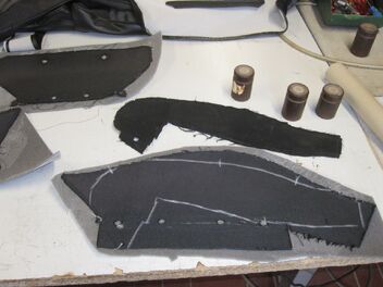

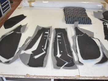

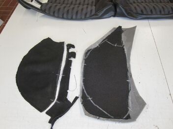

    Ein paar Bilder vom Zerlegen und vom Zuschnitt der Stoffteile aus den originaleni Bezügen.
    Ist halt eine Jongliererei, wie und wo man da am besten was rausschnippelt.
    Gruss Futzy

    Wie war denn das, warum das nicht gepasst hat? Waren da irgendwelche Beschädigungen, dass das nicht hingehauen hat? :/
    Korrekt. "Wir" hatten dann am Ende nicht ausreichend (Bezugs) Stoff, in ausreichender Qualität. dei Speckstück an der Rücksitz waren ja auch schon eher erbärmlich

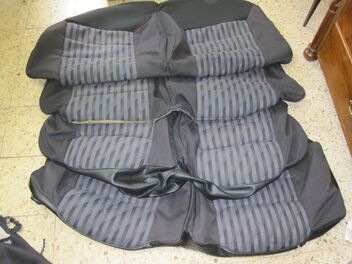

    Die Meterware kam auch schon vor drei Wochen an.
    Wie man sehen kann...
    ...ist das Muster im Stoff um 90° gedreht gewebt worden.
    Beim Seitenwangenstoff genauso.
    Also werde die Mittelbahnen und die Seitenwangen quer und nicht längs zugeschnitten.

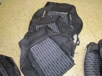

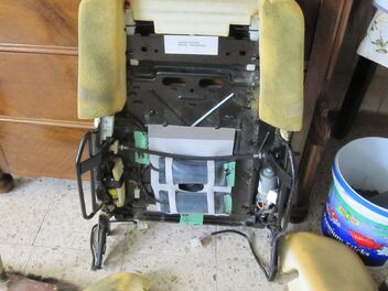

    Die drei Patienten wurden schon zerlegt.
    Der Sitz aus dem Ford Sierra dient mir als Spender.
    Und zwar liefert der Sitz die Schaumseitenwangen,
    Bügel für die Rückenseitenwangen, die an die LX84 Rückenwanne angeschweisst werden müssen,
    die Federmatte, die beim LX84 gerissen ist und eine Kopfstütze für den LS84.
    Ganz rechts im Bild ist noch der LS81 zu sehen,
    dieser steht nur da, weil ich das Bild für die Fortführung meines Vergleichsberichtes geschossen habe.

    Die ersten Reparaturen und Verstärkungen an den Seitenwangen von Sitz und Rücken wurden auch schon erledigt.
    In die Seitenwangen kam ein Echtlederstreifen,
    der den Schaum vor dem Bügel schützen soll,
    auf die Seitenwangen kam erst eine Lage Nessel,
    ein Leinengewebe,
    was bewirken soll, dass sich der Schaum durchs "BeSitzen" nicht in alle Himmelsrichtungen verteilt.
    Zum Abschluss noch einen Irokesen aus Diolenwatte.
    Die Watte erleichtert mir das Aufziehen des Bezugs und schluckt kleine Unebenheiten im Polster. :)

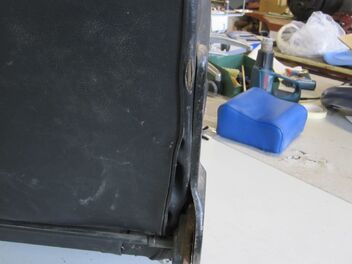

  • Die Seitenwange vom Sierra-Sitz wiess leichte Beschädigungen auf.
    Diese wurden geklebt und anschliessend wurden,
    wie bei den Rückenseitenwangen,
    die Wangen von innen und von oben verstärkt.

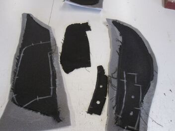

    Zugeschnitten wurde auch schon.
    Leider kommen die Stoffe unkaschiert daher.
    Das bedeutet,
    dass unter Mittelbahn- und Seitenwangenstoff jeweils Schaumstoff untergeklebt werden muss.
    Unter den Seitenwangenstoff klebe ich einen halben Zentimeter Schaumstoff,
    unter den Mittelbahnstoff klebe ich einen Zentiemter starken, festen Schaumstoff.
    Nach dem Zuschnitt sehen die ersten Stücke dann so aus.
    Die Rückenmittelbahn ist noch nicht komplett zugeschnitten,
    da diese erst zum Stickereiminister soll.
    Nach dem Sticken wird dann zugeschnitten. :)

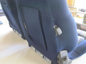

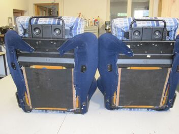

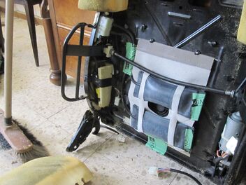

    Unser Automessi bekommt aber nicht nur einen Satz Quartett-Recaros,
    sondern auch ein Paar C81 für seinen neu erworbenen Festdacheinser.
    Die Stühle bieten einige Annehmlichkeiten wie Sitzheizung,
    eine elektrisch verstellbare Rückenlehne,
    eine Lordoseunterstützung in Form von drei aufblasbaren Luftkissen,
    eine per Handrad einstellbare Schulterunterstützung
    und per Handrädern einstellbare Seitenwangen in Sitz und Rücken.
    Bei diesem Sitzmodell ist es ganz klar:
    "Nicht ich muss mich auf den Sitz einstellen,
    der Sitz muss sich auf mich einstellen (lassen)."

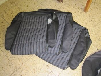

  • Von den ersten Arbeiten habe ich Bilder geschossen.
    Die kompletten Bezüge für beide Sitze sind fertig genäht und liegen im Keller.
    Die Stoff "Regenbogenstreifen" kommt auch unkaschiert daher.
    Von daher auch festen Schaumstoff unterkleben und zusätzlich noch eine Lage Futterstoff.
    Futterstoff ist eigentlich Spannstoff unter Polstermöbeln.
    Das habt ihr auch unter eurem Sofa in der Stube. ;)
    Der Futterstoff muss sein,
    da Schaumstoff eine Durchnähbremse vor dem Herrn ist.
    Ohne Futterstoff oder Nessel lässt sich das nicht mit der Nähmaschine verarbeiten.
    Nach dem Kaschieren wird zugeschnitten und werden Löcher gestanzt.
    Im Bild ist ein Sitzpolster zu sehen.
    Nach dem Stanzen ziehe ich eine Hilfsnaht durch die Stanzlöcher.
    Diese erleichtert mir das Aufeinanderklappen und das abschliessende Abnähen des Bezugs.
    Auch sitzt das Muster dann schön aufeinander.
    In diesen Tunnel wird dann der Spanndraht eingezogen.
    Die Löcher sind dafür da,
    um den Spanndraht mittels Polsterklammern im Schaum zu befestigen.
    Einfach so ohne Löcher den Draht durch den Schaum festklammern habe ich auch schon gemacht,
    um mir die Stanzerei zu sparen.
    Ergebnis war,
    dass bei den Stellen der Polsterklammern dann so unschöne "Züge" auf der Oberseite des Bezugs zu sehen waren.
    Auf der Oberseite sieht das nach dem Abnähen dann so aus.
    Morgen gehts,
    wenn nüscht dazwischen kommt, ans weitere Zerlegen des Beifahrersitzes.
    Läuft. :)
    Gruss Futzy
