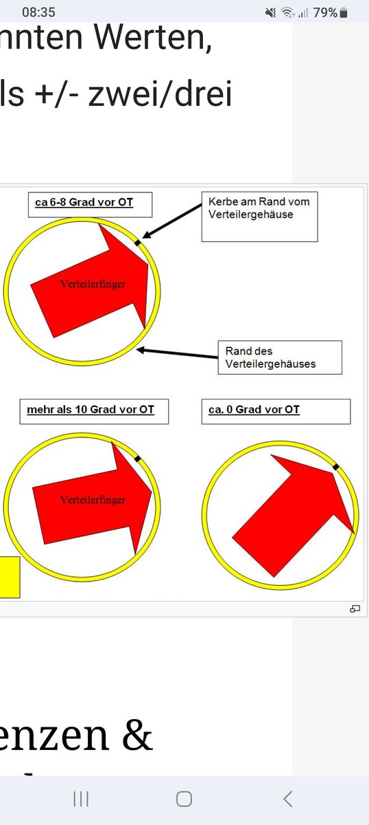

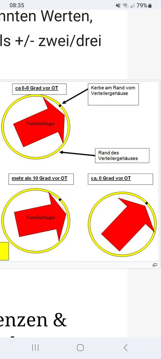

    Wenn der im 3. und 4. Gang immer noch Fehlzündungen hat, dann passt was nicht bzw die Zündung steht wohl immer noch zu spät !
    Schau hier auf den Bildern, was ich gemeint habe.
    Und dann machst es bitte GENAUSO wie ich es oben bereits beschrieben habe:
    Alles auf OT und dann den Verteilerfinger so weit rechts von der Kerbe stellen wie beschrieben bzw auf dem Bild oben ( 6-8° ).

  • Wenn der im 3. und 4. Gang immer noch Fehlzündungen hat, dann passt was nicht bzw die Zündung steht wohl immer noch zu spät !

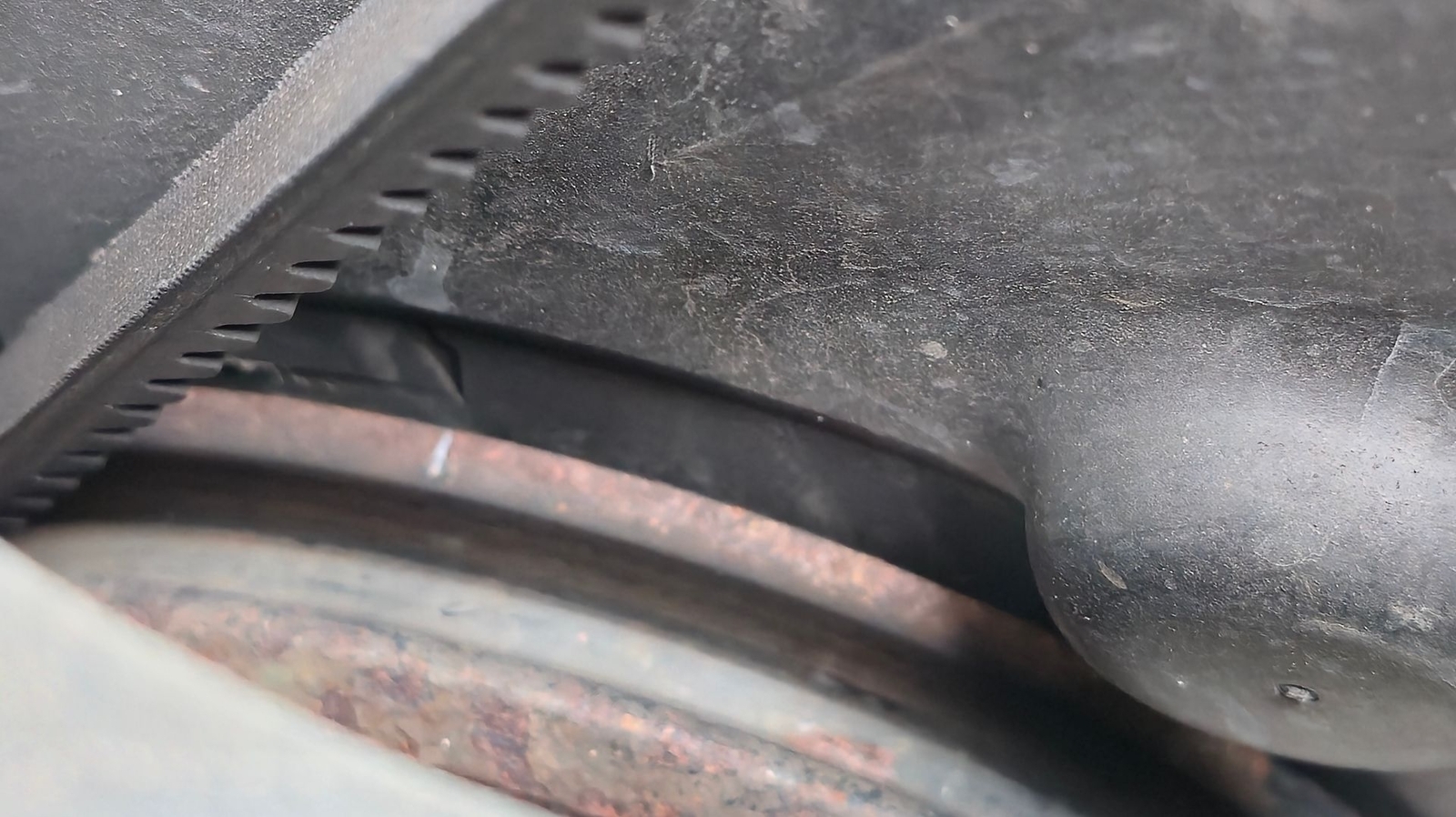

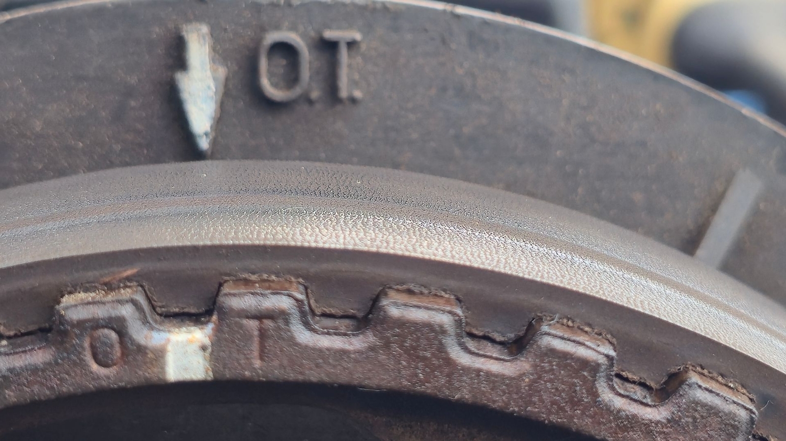

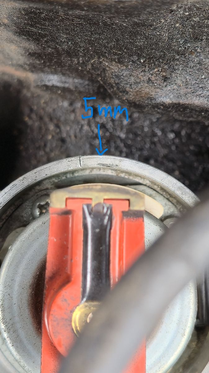

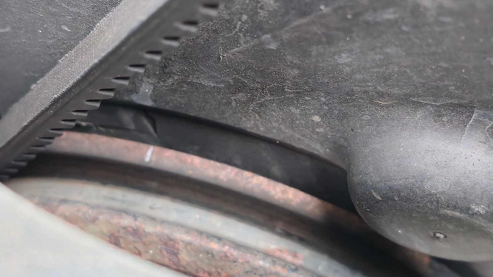

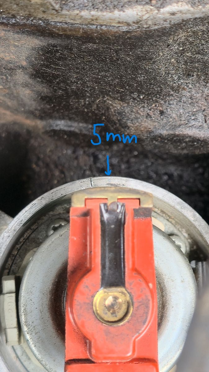

    Hab das jetzt mal gemacht wie du gesagt hast und er läuft schon viel besser.
    Das war als der Motor auf OT Stand
    Hab es dann nochmal abgepasst.
    Hier die OT Stellung
    stahlwerk: Ist es dabei egal wo die Kerbe oben am Rand des Verteilergehäuses sitzt? Bei mir liegt diese auf ca. 1600 in deiner Zeichnung ja bei 1400…
