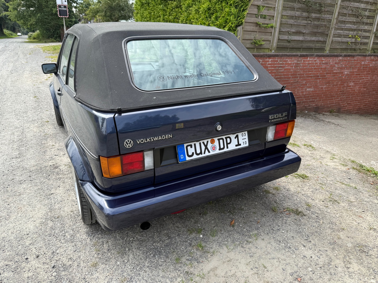

    Bevor da jemand eine orig. Heckklappe für verunstaltet..... ich habe hier noch eine stehen, wo das Loch fürs Schloss schon entfernt ist. Hab ich vor 20 Jahren hier selbst im Forum gekauft, aber nie umgesetzt.
    Niemals, das soll bleiben, nicht so ansehnlich finde ich lediglich den „Plastikkasten“ auf dem das Kennzeichen sitzt.

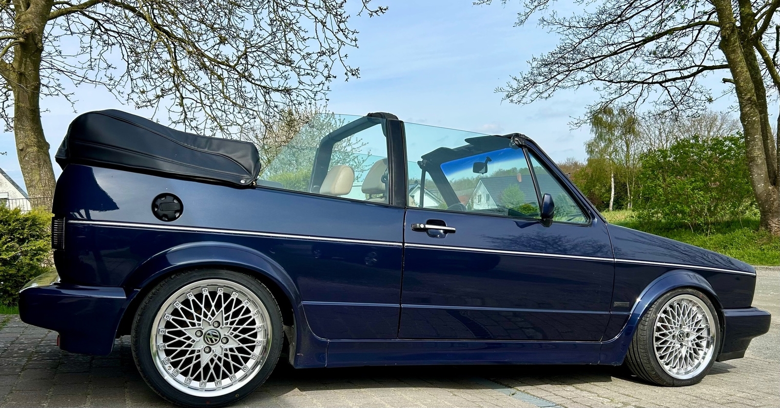

    Glückwunsch! Felgen sehen sehr gut aus 👌 Vor ein paar Jahren waren ich zur Kur mit meinem Sohn in Cuxhaven (Strandrobbe) 😁
    Die Strandrobbe gibt es noch immer!
    Die Felgen sind qualitativ nicht so geil, Ich werde die im Winter mal versuchen etwas schöner zu gestalten!
    Jetzt gehen noch ein paar Teile zum Lackierer, unter anderem die Heckklappe. Da stellt sich natürlich die Frage: Cleanen oder nicht? 😎
    Also den Kunststoffhalter fürs Kennzeichen hinten entfernen und schön clean machen oder doch lieber original lassen? 🤔
