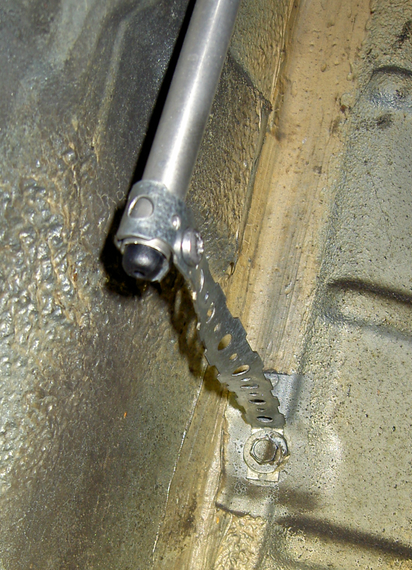

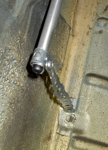

Ist am PKW durch ein Provisorium zu realisieren: Massekabel lang abisolieren und außen drumtüddeln - Isoband drum - anderes Ende mit Rundkabelschuh an die Karosse schrauben - idelaer Weise dort wo auch das Lochblech zur Fixierung angeschraubt wird - vorher blank kratzen.
Da am Antennenfuß beim 1er aus Rostschutzgründen das Blech nie wirklich blank ist ist diese Stelle für Masse technischer Humbug. Da bietet sich der Bolzen im Kotflügel schon eher an.
Dadurch konnte ich schon einigen Schlecht-Empfängern helfen.

Ja genau. Original ist dort ein Halter dran der aber in den meisten Fällen heutztage nur noch untauglich ist. Ich nehme dann 08/15 Lochblech-Meterware zum abknipsen.

Da freut sich der Empfang - und ausreichend Stabil isses auch:

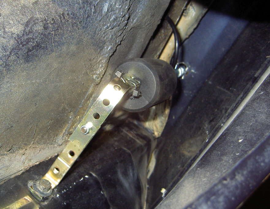

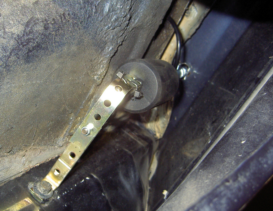

Hier noch eine Variation einer meiner Masseverbindungserfindungen:
