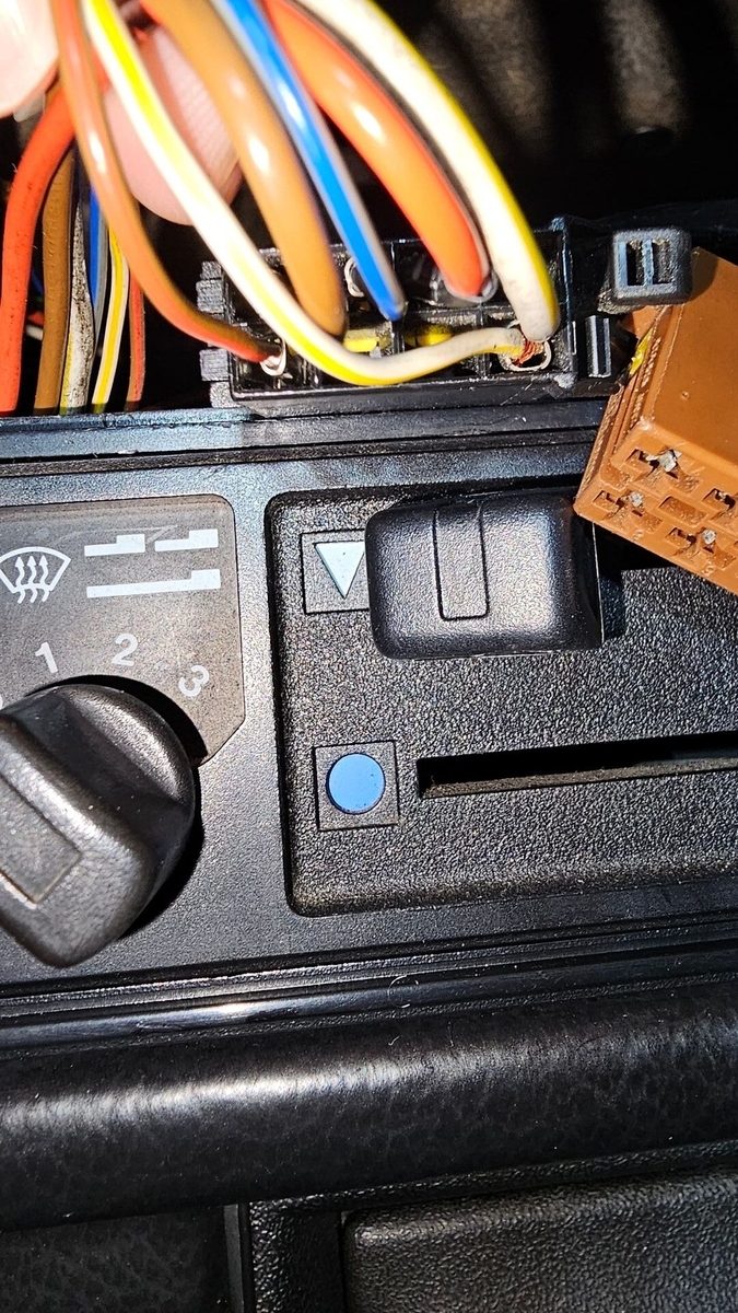

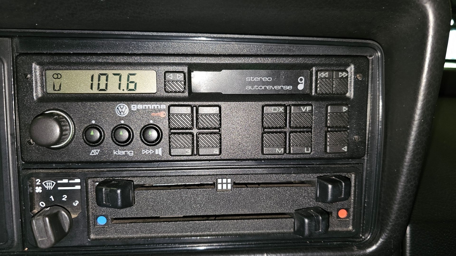

Ich habe ein Gamma 2 eingebaut und habe Dauerplus und Zündungsplus (Klemme 4 und 7) getauscht, da diese vertauscht waren und die Batterie nach kurzer Standzeit leer war. Jetzt funktioniert auch wieder das Einschalten des Radios sobald der Zündschlüssel eingesteckt wird. Allerdings muss ich immer wieder den Radiocode neu eingeben, sobald ich die Zündung ausschalte. Wenn ich das Radio lediglich über den Drehknopf ausschalte, bleibt der Code erhalten.
Was könnte der Grund dafür sein? Kann man den Code am Gamma deaktivieren?
