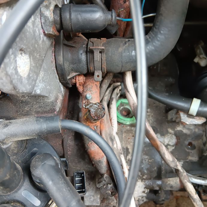

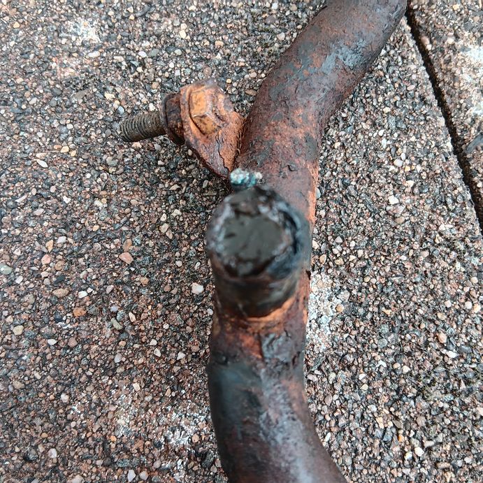

    Ich hab den ganzen "Zirkus" mit der wasserdurchströmten Ansaugbrücke letztes jahr erst gemacht ibei meinem "Boston". Da war auch ansonsten ordentlich Modder im Kühlsystem...siehe Foto. Sowas ist mir in 30 Jahren schrauben noch nicht untergekommen...ein "Stopfen" aus Modder im Kühlrohr !!!
