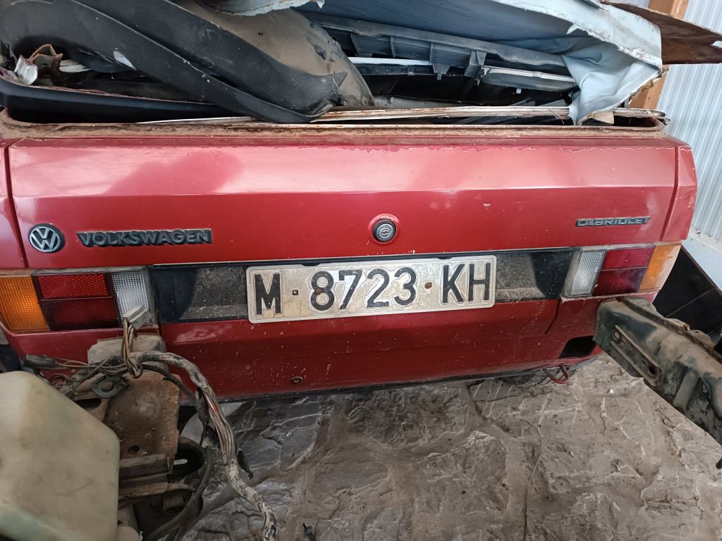

Das Bild dieser Heckklappe bringt mir nicht viel.

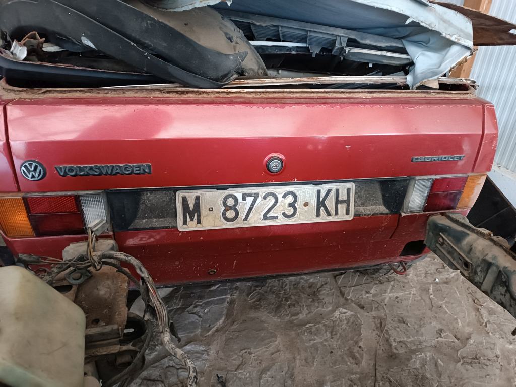

Ich hab noch den alten "Volkswagen" Schriftzug links wie bei den Limousinen und rechts das Kursive "Golf GLi"
Ich habe da noch eine 79er Restaurationsobjekt stehen. Muesste ich morgen mal schauen was der fuer eine Heckklappe verbaut hat....
Das wäre Prima wenn der noch die alte Heckklappe hat. Ich würde die Schriftzüge bei mir gerne genau wie im Original anbringen.

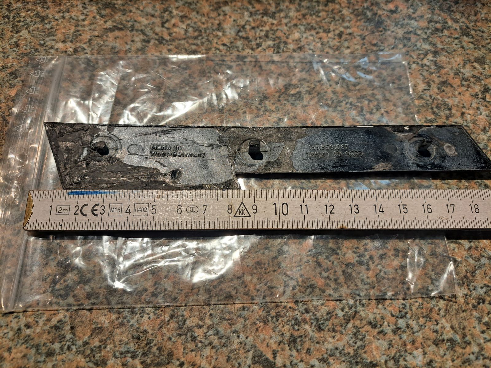

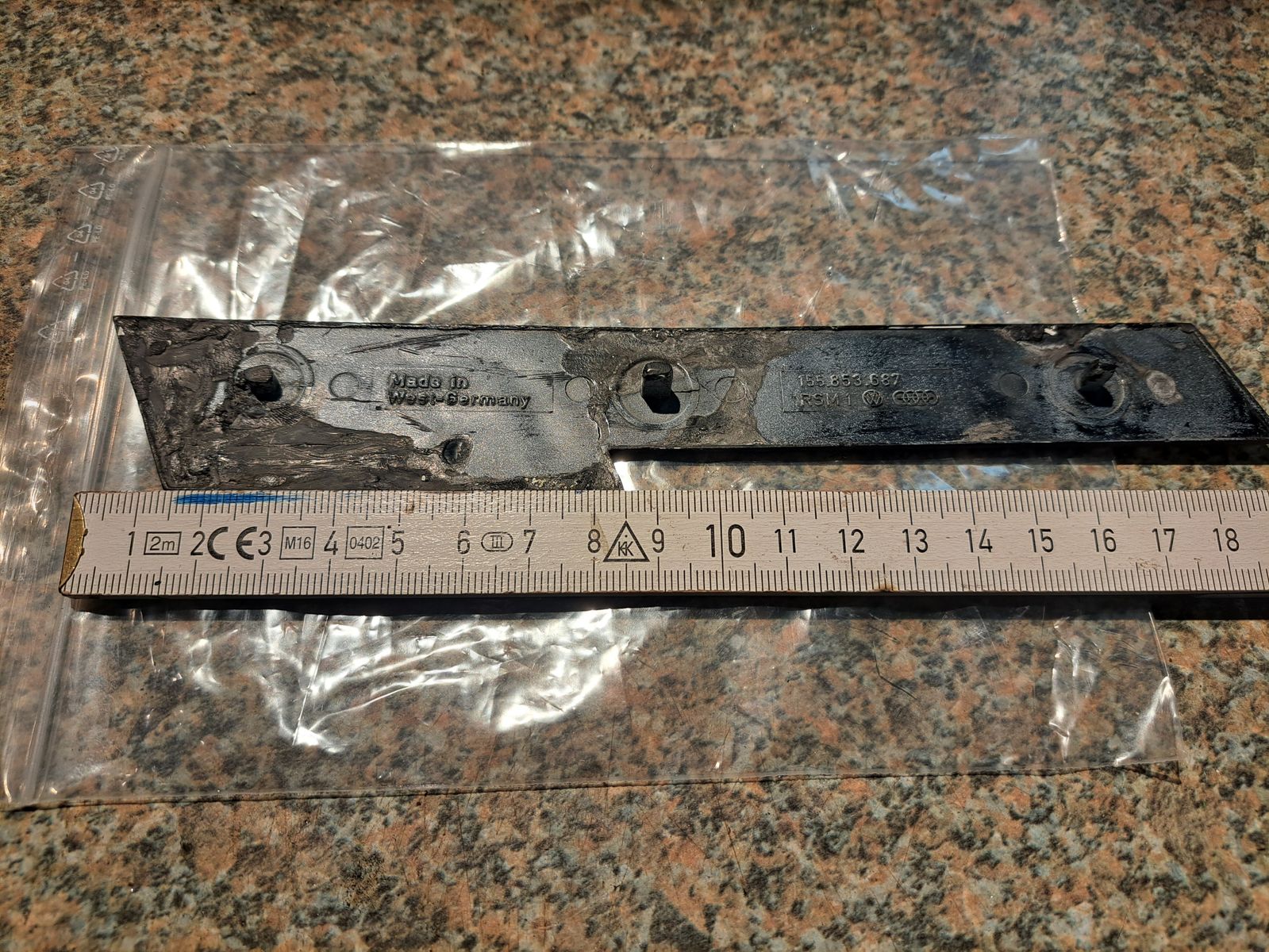

Das GLi Emblem hat hinten dran 3 Pins.
Ich kann da mal von hinten ein Bild machen.

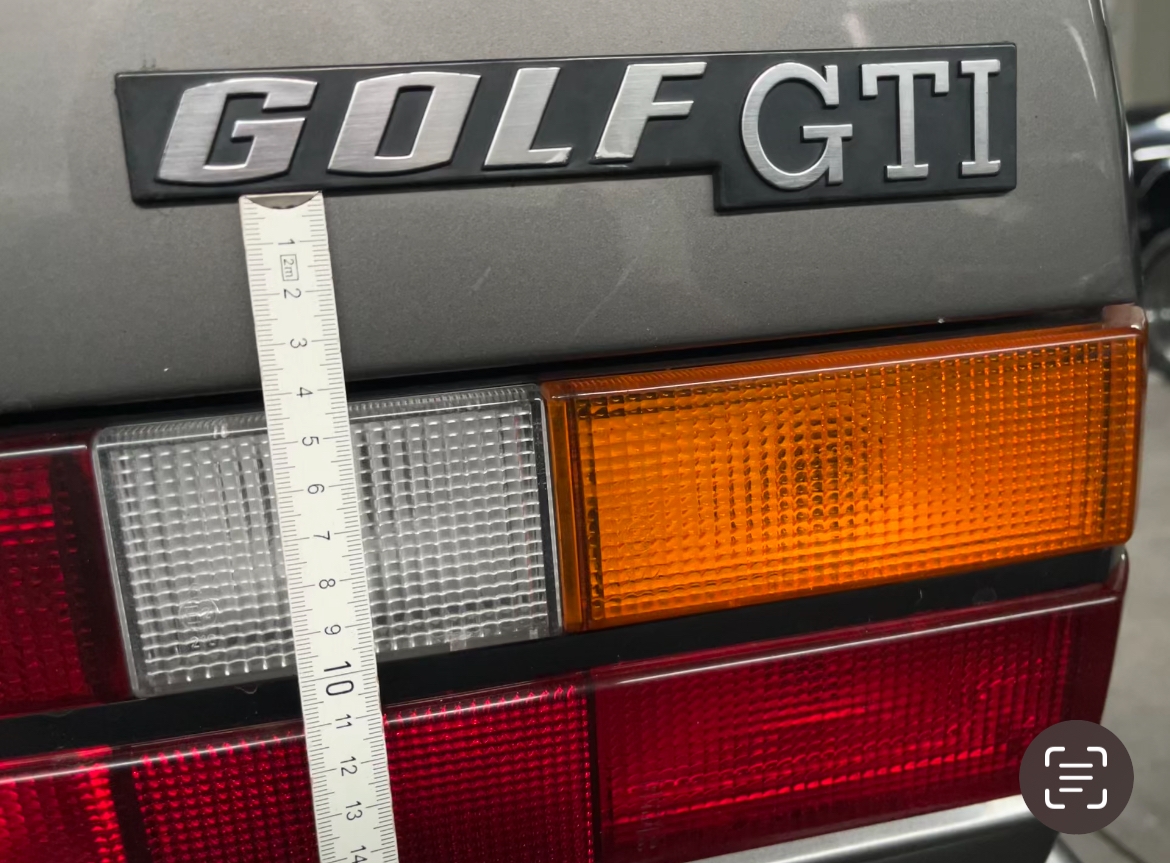

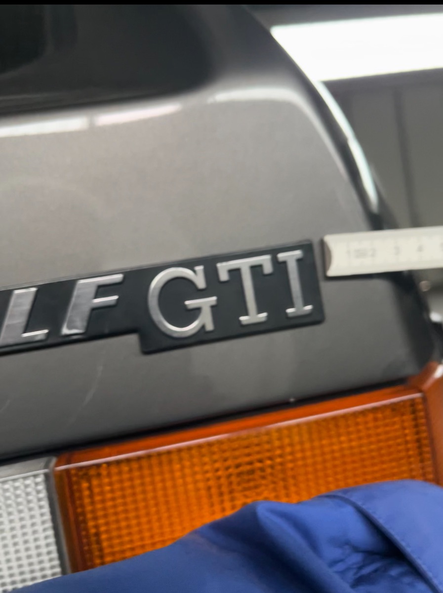

Idealerweise müsstest du aber GL und GLi zusammen fotografieren damit du das erreichst was sgjp77 meint
Eine Skala in cm von den äußeren Pinnen zum Rand reicht aus - das GL Logo zum Vergleich habe ich ja selbst.

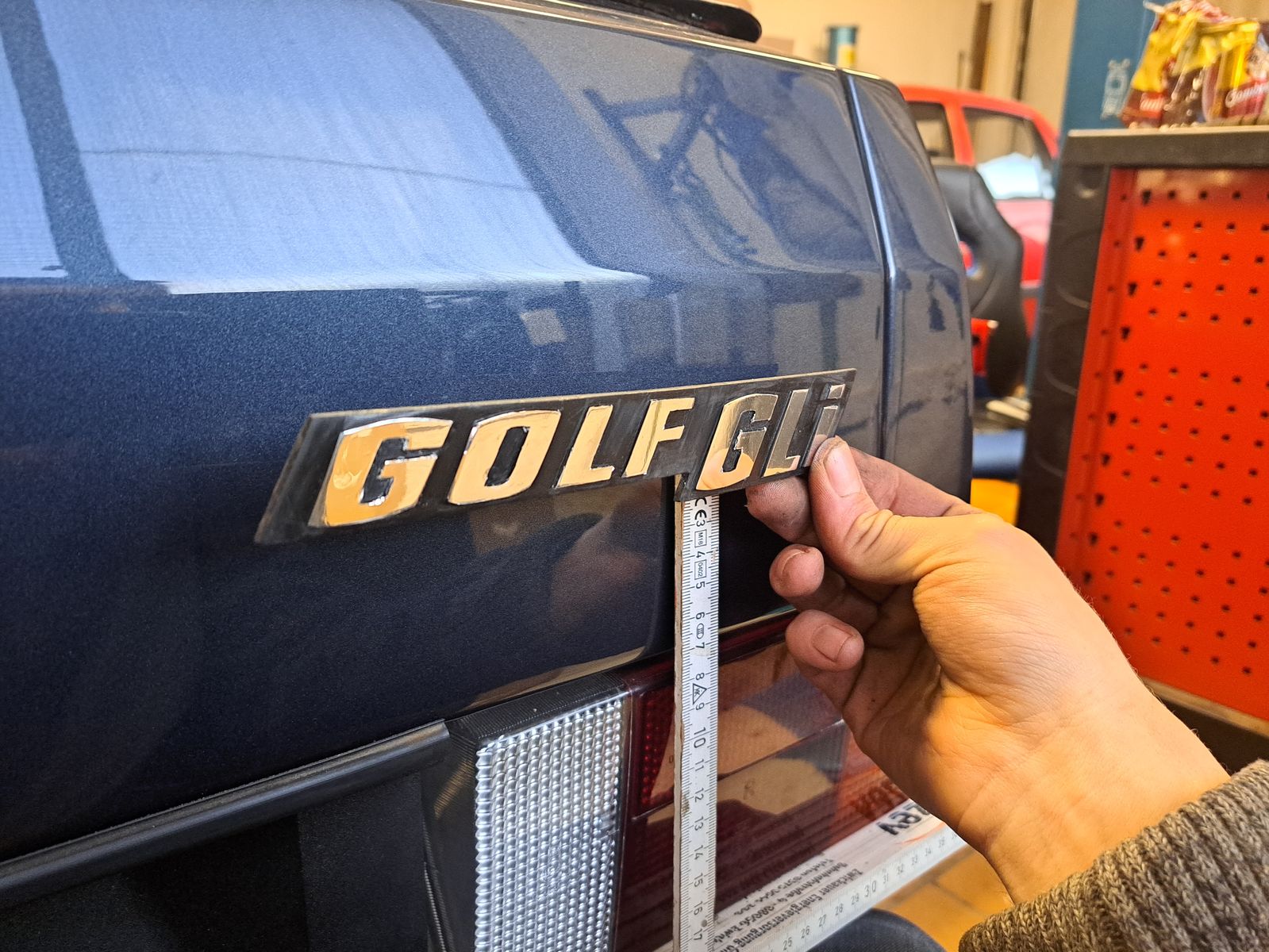

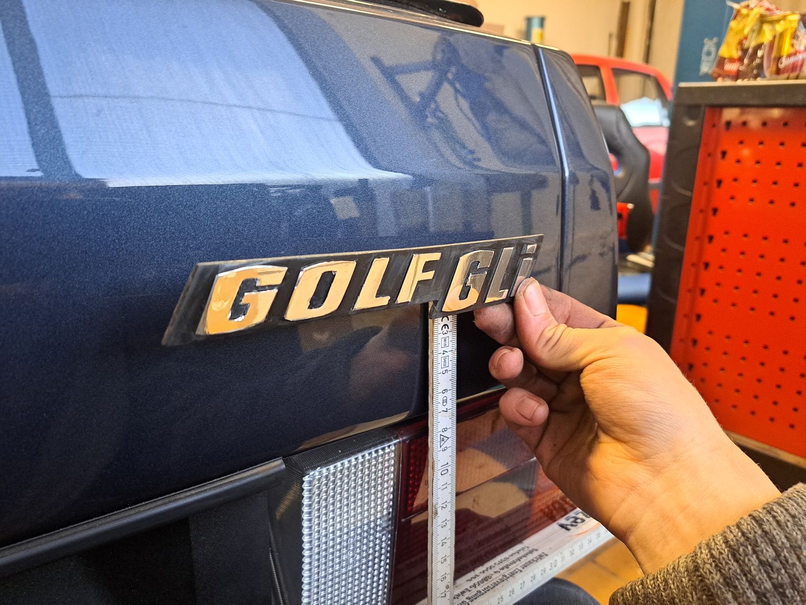

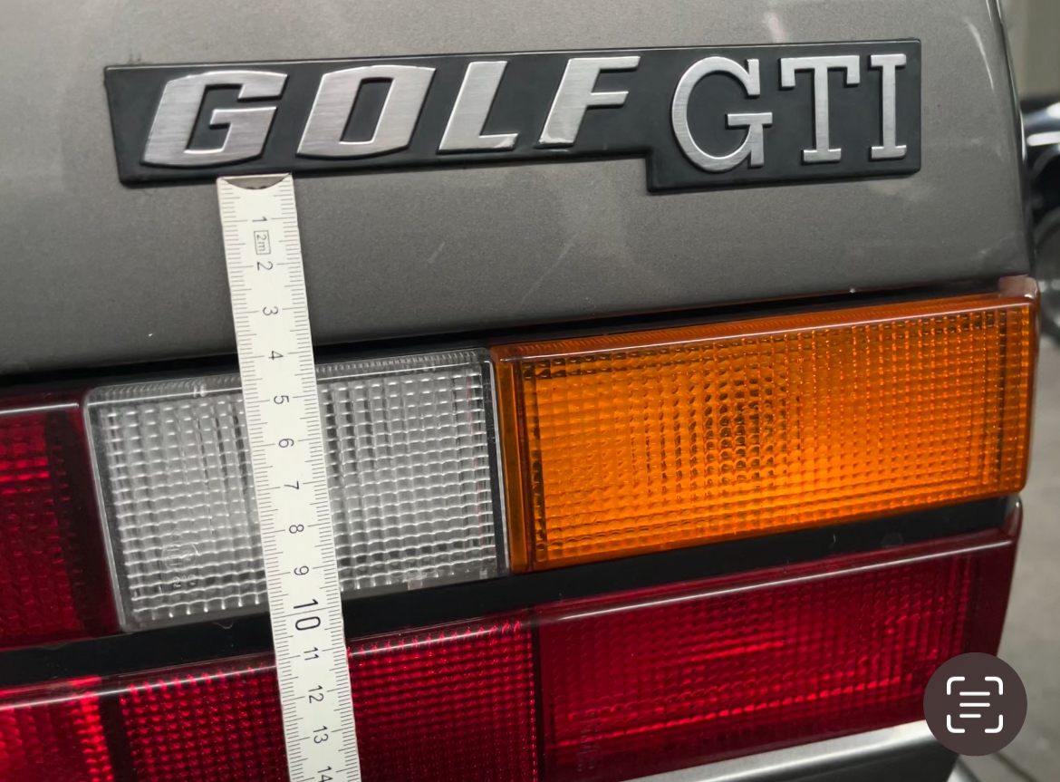

Habe nen 84er GLI mit originaler Heckklappe. Gehe die Tage mal messen.
Danke für die Bilder. Das wird beim Cabrio bestimmt nicht viel anders positioniert sein.
Die Maße vom Volkswagen Schriftzug links wären auch noch praktisch.
ich hoffe, ich komme in den nächsten Tagen dazu auch dieses Mass zu nehmen.
