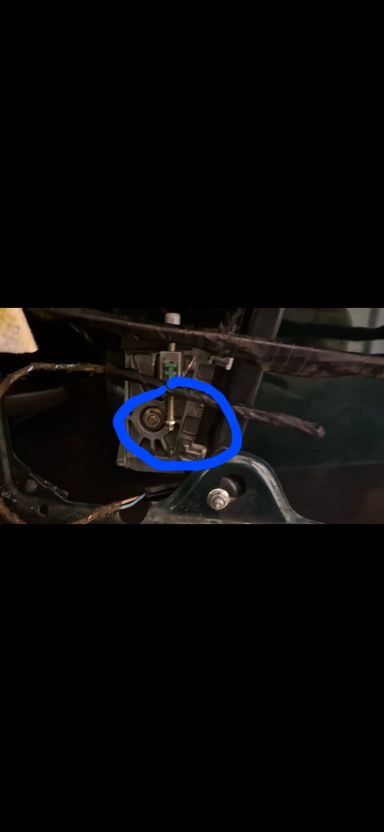

    entschuldigt, falls ich das hier am falschen Ort poste, aber ich bin gerade etwas verzweifelt. Mein Golf 4 Cabrio (Bj. '99) war längere Zeit bei meinen Eltern, da ich in einer anderen Stadt studiere und wohne. Leider hat mein Vater die Fensterheber bei einem etwas fragwürdigen Mechaniker austauschen lassen, da die Fensterheber, wenn man sie ganz nach unten gefahren hat, nicht mehr hochfahren konnten.
    Jetzt habe ich das Auto zurückbekommen, und die Scheiben sind auf beiden Seiten undicht. Es tropft nicht nur gelegentlich, sondern bei starkem Regen läuft es mir direkt auf das Bein, und die Ledersitze werden feucht. Man sieht ganz deutlich, dass die Fenster nicht gut eingestellt sind. Es gibt auf beiden Seiten Spalten, und das rechte Fenster ist sogar zu hoch eingestellt. Wenn es hochfährt und gegen die Dichtung drückt, fährt es wieder ein Stück herunter, und man hört den Motor arbeiten.

    Klar kann man das. Türpappen ausbauen, Türfolie entfernen und das Ganze zunächst optisch in Augenschein nehmen.
    Habe selbst noch nie bei einem 3er/4er die Scheiben eingestellt - aber ich weiß das man das hinbekommt.
    ich behaupte das man folgendes einstellen kann: (genau wie beim 1er - warum sollte es beim 3er/4er anders sein ?)
    Den obersten Totpunkt der Scheibe
    Die seitliche Neigung der Scheibe zur B-Säulen-Dichtung (wie fest drückt die Scheibe an die Säule)
    Die Neigung der Scheibe nach vorne und nach hinten (Parallelität zur Führung)
    Ich persönlich würde zunächst meinen Kopf ins Selbsthilfebuch oder in den Reperaturleitfaden stecken.
    Anschließend würde ich so lange an den Einstellmöglichkeiten hantieren bis das wieder dicht ist und die Scheibe vernünftig sitzt.
    Um das zu testen ist ein Wasserschlauch natürlich der beste Helfer dabei.
    Das ist nicht in ein paar Minuten getan.

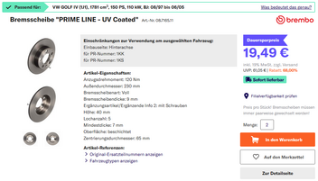

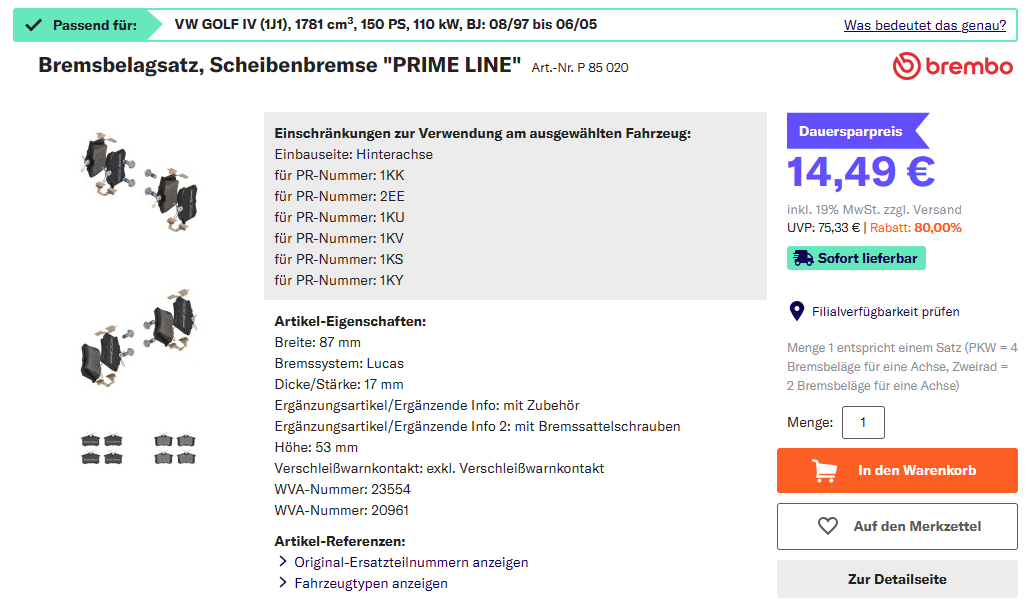

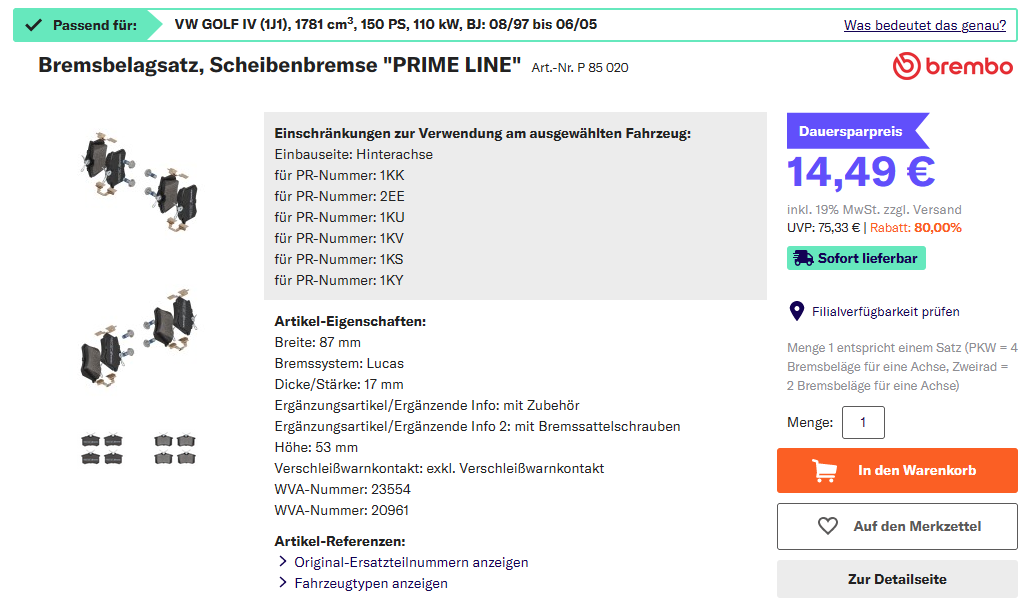

    Beläge:
    Scheiben: (Stückpreis)

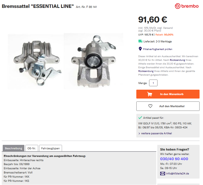

    Die Sättel: (keine Ahnung ob die in deinem Fall erneuert werden müssen)
    Macht in meiner Welt ca. 250 €.
    Mit etwas Brems-Suppe sind wir bei knapp 260 €
