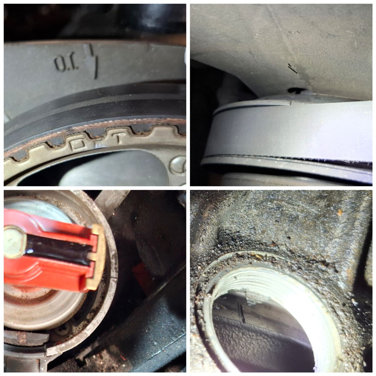

Zündreihenfolge 1,3,4,2 ausgehend vom zylinder der am nähesten am Zahnriemen ist passt auch.

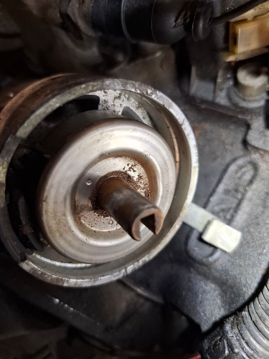

Der Finger braucht keinerlei elektrischen Kontakt zur Welle. Der muß nur dort eingesteckt bleiben
Ah ok alles klar danke. Dann scheidet das schonmal aus.

Dann habe ich gesehen dass die Welle vom Zündverteiler kommtplett rostig ist und diese aber Kontalt zum Finger haben muss. Also Rost entfernt (siehe Foto)
Dann Einstellungen nochmal geprüft. An der KW, Nockenwelle und am Hallgeber 100%. Dann noch ein Werkzeug selbst gebastelt um in die Getriebeglocke zu sehen, dort minimal verstellt der Strich steht minimal links vom Pfeil.

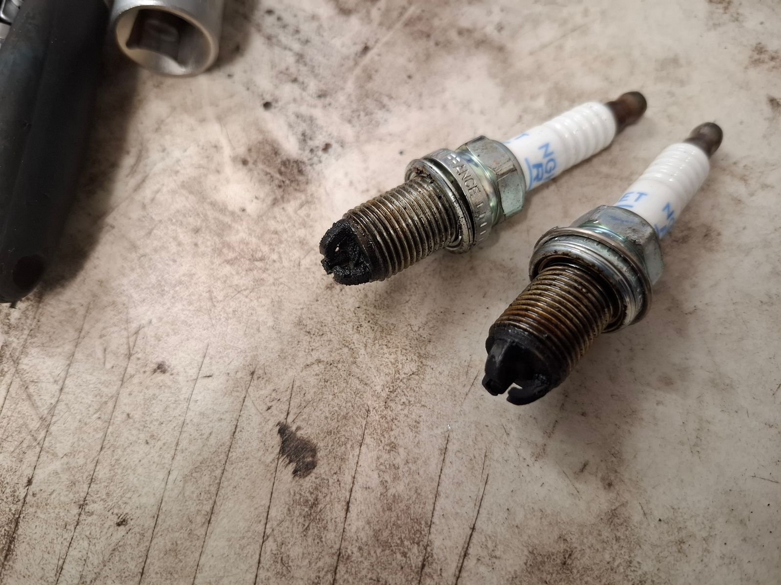

Heute habe ich ZK Stecker Zyl 1 und 4 abgezogen (2&3 unter Ansaugbrücke) und neue Zündkerzen drauf gesteckt aber nicht eingebaut -> Funke da. Danach den Kurbelwellensensor getauscht. Danach sprang er plötzlich gar nicht mehr mehr an, orgelt nur und nach dem Loslassen des Zündschlüssels so eine Art "knistern" hörbar. Also wieder den alten KW Sensor rein aber selbes Problem. Zig mal geschaut ob ich ein Kabel vergessen habe oder so...nichts. Fehlerspeicher bleibt leer. KW Sensor abgesteckt und gestartet, orgelt jedoch ohne das anschließende Knistern. Fehlerspeicher bleibt auch bei abgestecktem KW Sensor leer.
Dann mal die Zündkerzen von 1 und 4 raus genommen, da dann der Schock... total ölig, auch aus dem Auspuff spuckt er öl.
Jetzt habe ich durch die Aktion keinen schlecht laufenden Wagen mehr, sondern einen der garnicht erst anspringt:-)
Die ölige Kerzen bedeuten wohl Ölverlust im Zylinder, die Kopfdichtung drückt auch nach außen raus...
