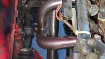

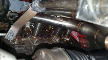

    Wollte das ursprüngliche Thema aus dem alten Forum mal weiterführen :)
    Zwecks besserer Übersicht kann das ja auch wieder angepinnt werden.
    Zum Cabbrio:

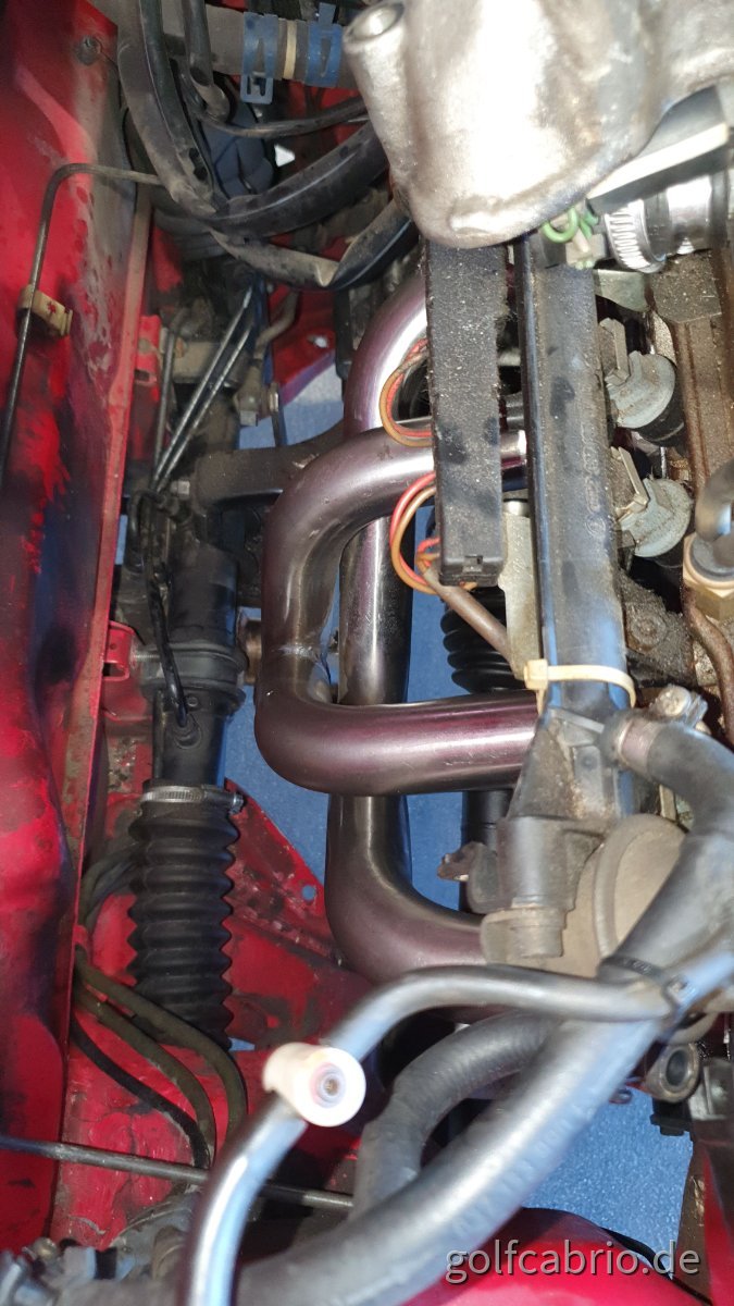

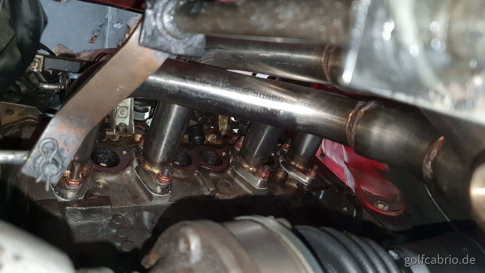

    Motor: 2H
    Baujahr: 1991
    Zum Fächerkrümmer:
    Hersteller: Friedrich Motorsport
    gekauft bei: Essen Motorshow 2019
    Papiere vorhanden: Teilegutachten
    Preis (neu/gebraucht): 875€ inkl. Gruppe A Anlage Friedrich Motorsport (neu)
    Montage:
    alleine verbaut/machen lassen: zusammen mit einem Kumpel
    wann verbaut: 01.06.2019
    Erfahrungs-Km: ca. 12.000 (Stand 2024)
    Passgenauigkeit: überraschend gut
    ggf. notwendige Änderungen: an den oberen vier Flanschen musste außen etwas abgeschliffen werden damit es mit der Ansaugbrücke passt.
    Kat:
    welcher Kat wurde verbaut: Serienkat (Rohre mussten gekürzt werden)
    welche Abgasnorm ist eingetragen: D3 (mit KLR)
    Restliche Anlage (nach Kat):
    Friedrich Motorsport Gruppe A. Passgenauigkeit der Anlage ab dem MSD eine Katastrophe. Verbindungsrohr zwischen MSD und ESD musste gekürzt werden, Endrohr haben wir abgeflext und ebenfalls ein Stück rausgetrennt da es viel zu lang war und die Biegung ebenfalls überhaupt nit passen wollte.
    Sonstiges:
    Schöner Sound der Anlage, im warmen Zustand blubbert er mittlerweile (vor allem wenn man vom dritten in den zweiten Gang herunterschaltet). Vom Ansprechverhalten ist das Cabrio ebenfalls spritziger geworden, er nimmt das Gas deutlich besser an als vorher 😊

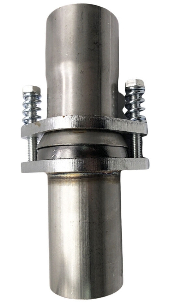

    Habe auch noch den FMS Fächer hier liegen. Überlege noch wie man das am besten hinbekommt, das originale Hosenrohr zu kürzen und den Fächer dann vor dem KAT zu verbinden. Habe schon einiges gelesen/gesehen aber so ganz hat mich das nicht überzeugt.
    Hätte gerne dass man die Verbindung trennen kann wenn man muss, aber auch dicht ist. So dass Fächer einzeln abgenommen werden kann.

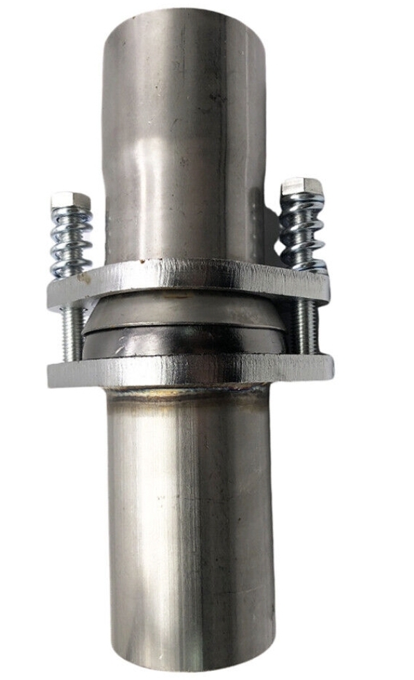

    ...das "Problem" löst man am besten mit 2 Dreiecksflanschen mit Flachdichtung oder mit Schellen-Schnellverbindern aus dem Powersprint Zubehörprogramm ( http://www.sandtlet24.de )
    Dazu muss allerdings jemand ( gut ) Edelstahl schweissen können.
    Ist dann im Prinzip die gleiche, serienmässige Hosenrohr-Kat Verbindung wie bei den Golf 2/3 Modellen.

    Ist das Serienhosenrohr bzw. der Kat nicht aus normalen Metall? Oder kann man Edelstahl an normales Material schweissen? Denke du meinst dann nur die Fächer-Seite mit Edelstahl? Könnte man ja machen lassen. Danke für den Tipp.
    Sowas wird vermutlich nicht dicht. Daher die Flachdichtung?

    Ab Werk ist das alles ab Werk normaler Stahl, ja.
    Man kann aber Stahl mit Edelstahl verschweissen, das geht.
    Zur trennbaren Verbindung...entweder so wie an Deinem Beispiel ( Kompensator ) oder halt mit den Dreiecksflanschen. Der Fächerkrümmer hat ja unten schon ein Flexstück...deshalb geht da auch die Flanschlösung.

    Die von stahlwerk vorgeschlagene Lösung ist ideal. Im Bedarfsfall sind ein Tausch des KAT bzw. andere Arbeiten an der Auspuffnlage problemlos möglich.

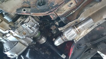

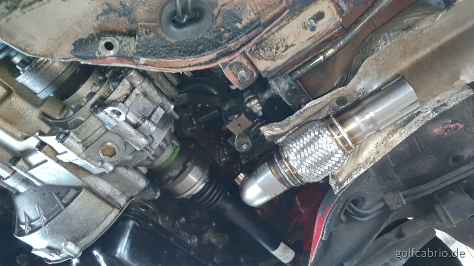

    Wir haben uns für diese Lösung entschieden.
    Fächerkrümmer-Flexrohr-Dreiecksflansch-Kat entschieden

    ...und genauso wie bei skater hab ich das auch an meinen 2er Gölfen gemacht !
    Wichtig ist dabei IMMER,das alle Motor- und Getriebelager in Ordnung sind bzw gleich erneuert werden bei Defekt, ansonsten kommt beim schalten bzw Lastwechsel zuviel Spannung/Druck/Zug auf die Flexstücke und es reisst dort !!!

    Wenn ich das richtig erkenne, dann hast du einen neuen KAT verbaut und nicht den originalen verwendet.
  • Richy83
    Golf Cabrio IG e.V.
    Reaktionen
    406
    Beiträge
    512
    10
    Karteneintrag
    ja
    Wohnort
    Soest
    • 11. März 2024 um 11:59
    • #13
    So gefällt mir das!
  • skater
    Golf Cabrio IG e.V.
    Reaktionen
    373
    Beiträge
    336
    2
    Karteneintrag
    ja
    Wohnort
    Ostfriesland
    • 11. März 2024 um 14:10
    • #14
    Ja, ist ein neuer Kat. Mit nem passenden Flansch hätte ich auch den Originalen weiter nutzen können.

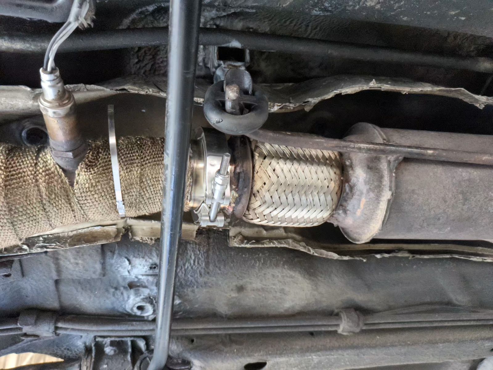

    Der Durchzug mit dem 4 in 1 ist vorallem im oberen Drehzahlbereich deutlich stärker. Der Vergleich zum 4-2-1 fehlt mir allerdings.

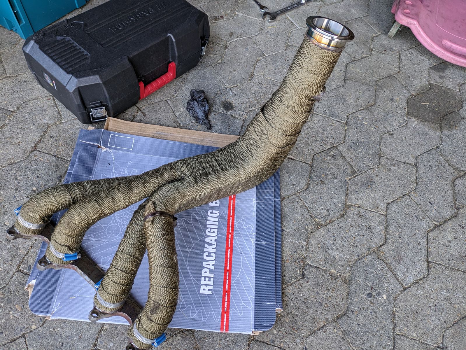

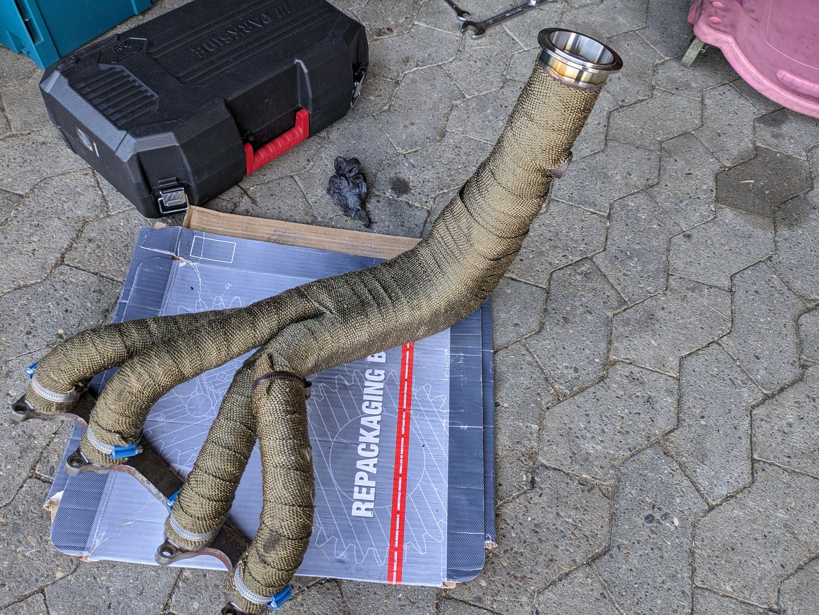

    Tut euch den gefallen und lasst die Finger von den Dreiecksflanschen. Die verbiegen sich gerne mit der Zeit und blubbern dann zwischen den Schrauben raus. Das schlimmste ist jedoch die Erreichbarkeit der oberen schraube im Tunnel.
    Ich kann wärmstens die V-band Schellen empfehlen. Würde ich nie mehr anderst machen.
    Du Meinst die hier ?
    Powersprint Auspuffschelle
    Powersprint Auspuffschelle jetzt im Sandtler Onlineshop kaufen ✓ Kurze Lieferzeiten
    www.sandtler24.de
    Das sind diese Schnellverbinder aus dem Motorsport...das hab ich mit meinem post oben gemeint
    Bisher hat sich an meinen Autos noch kein Dreiecksflansch verbogen ! Solange man alles ohne Spannung montiert von Kat bis Endtopf, hält das eigentlich auch jahrelang. Hat auch mit der Qualität der Dichtungen zu tun, da nehm ich nur noch welche von HJS für den VR6.
    Und vor allem intakte Motor- und Getriebelager sind ein weiteres Muss damit nix reißt.

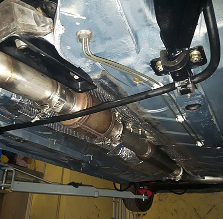

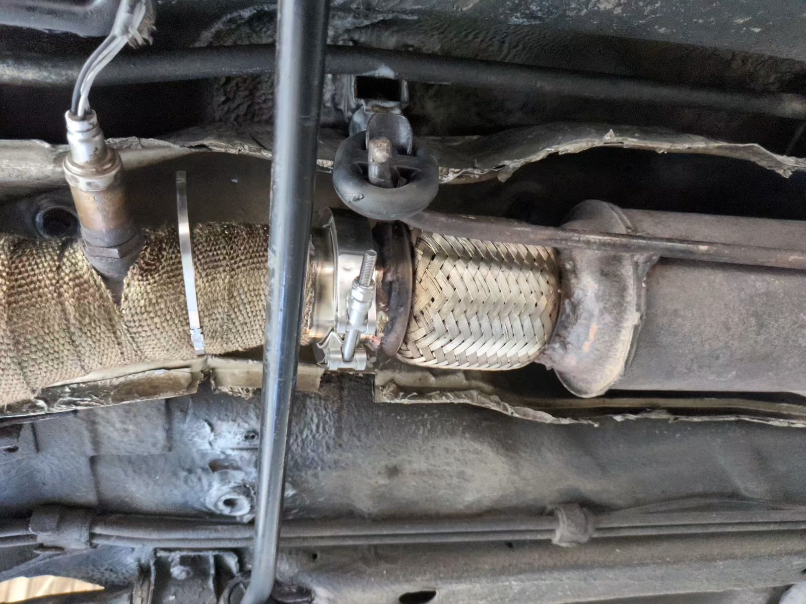

    So hat das ein Freund von uns und ehemaliger Moderator des Forums gemacht
    Hier ist allerdings eine Downpipe verbaut und dann eine 70er Powersprint.
