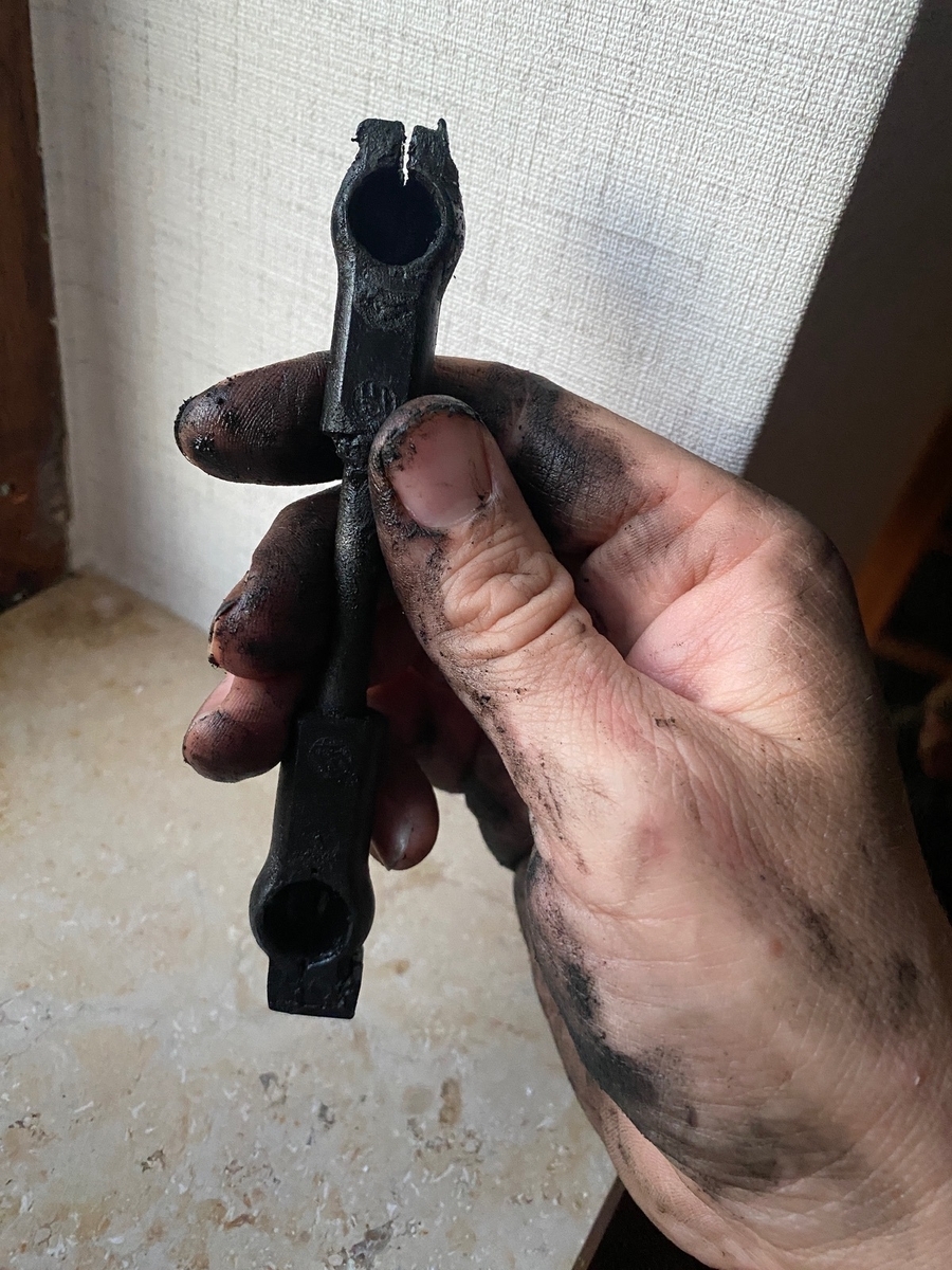

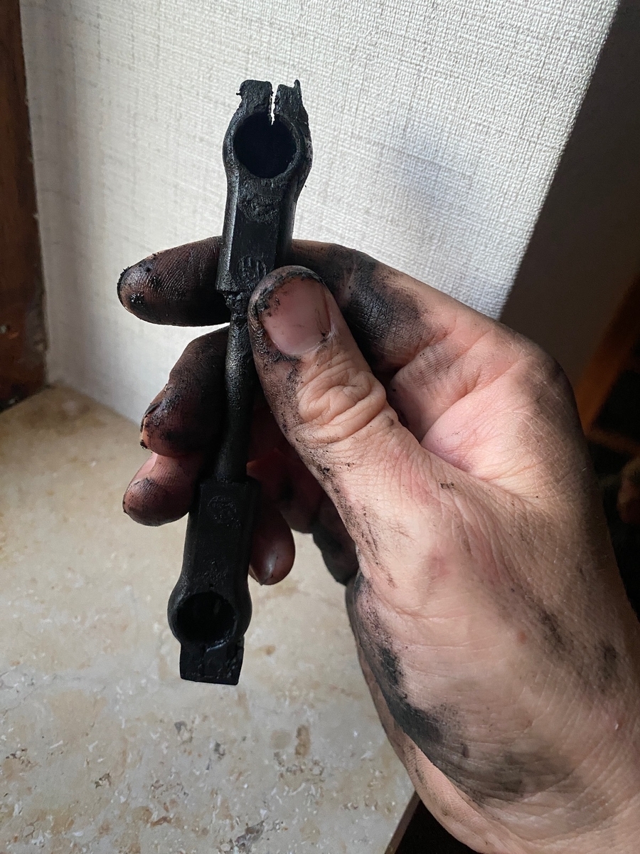

    be dir wird die kurze Schaltstange von einem oder beiden Kugelköpfen am Getriebe abgesprungen sein. Die Aufnahmen für den Kugelkopf sind aus Kunststoff un verspröden altersbedingt.
    Am besten du ersetzt beide Schaltstangen.

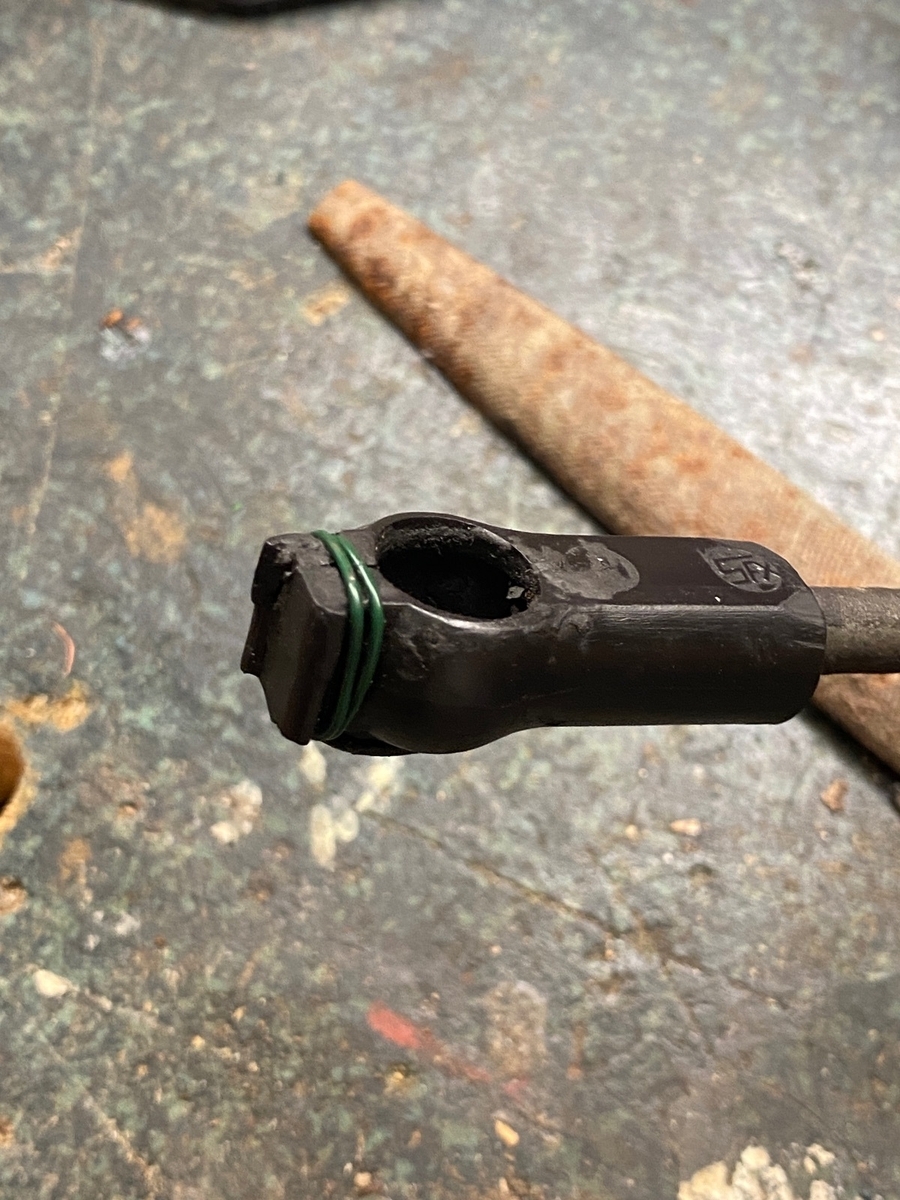

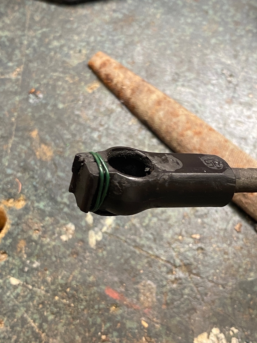

    Es war die kleine schaltstange. Die war vom Knubbel abgerutscht da die Plastik-Verriegelung abgebrochen ist.
    Hab das jetzt mit einem Draht geflickt. So komme ich wieder zurück nach Hause und werde dann mal eine Überholung des ganzen Gestänges in Angriff nehmen.

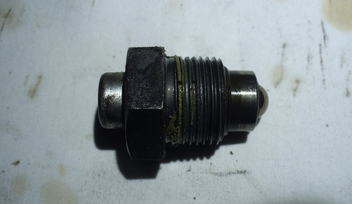

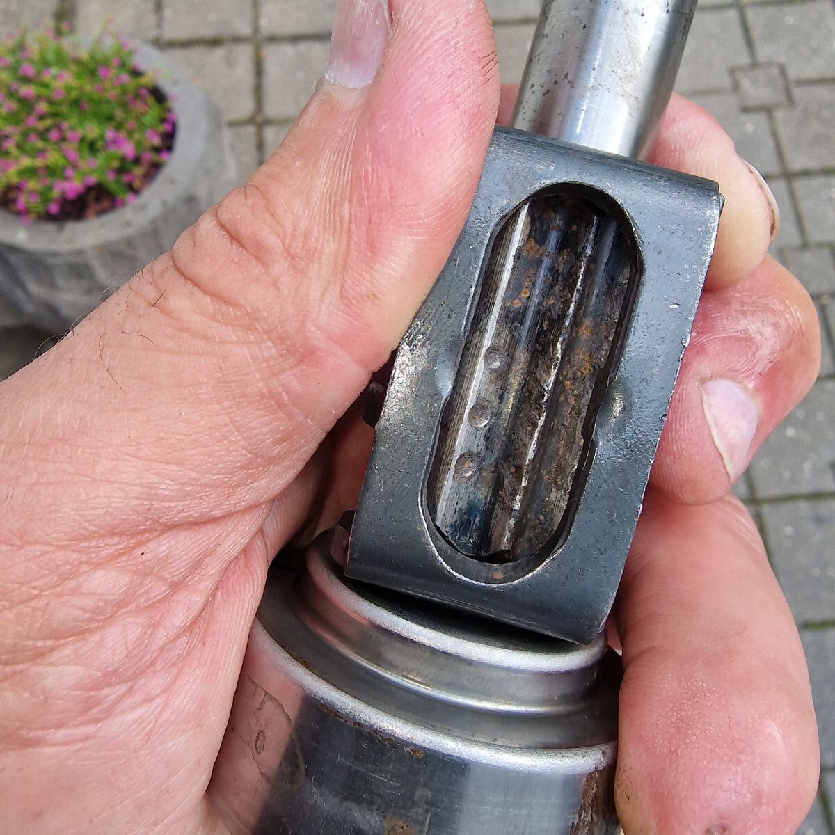

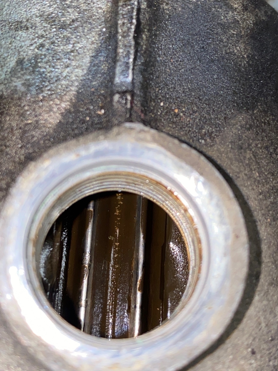

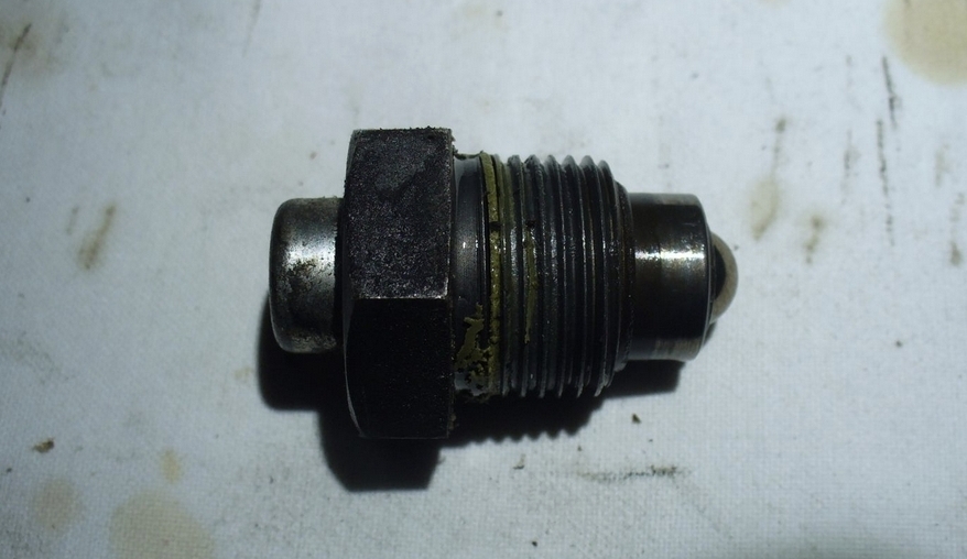

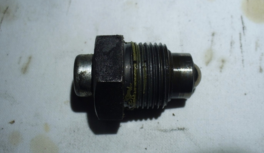

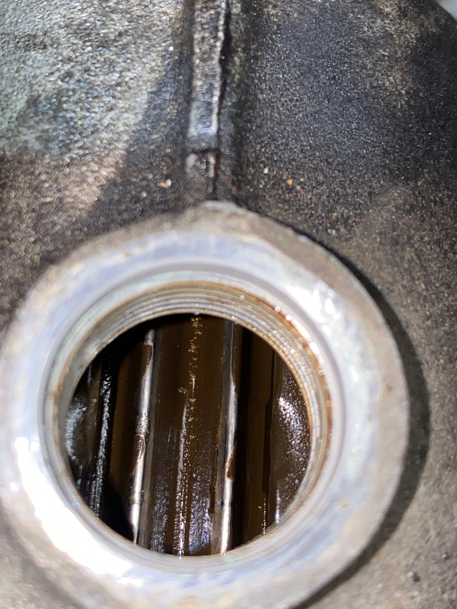

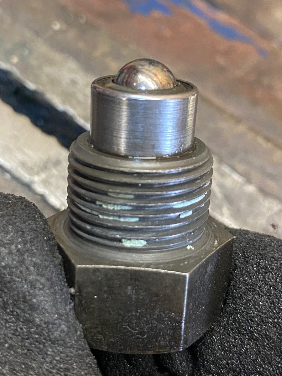

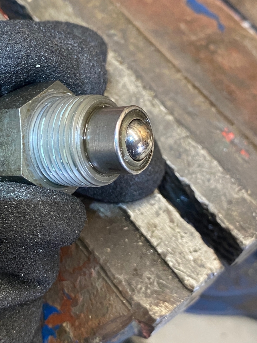

  • Ich hatte ja auch Probleme mit dem Schaltung. Gemäß Video alles neu gemacht. War nix. q.Gang hackte weiter. Wenn da nicht die Schaltwelle und die Schraube mit der Kugel gewesen wäre.
    Dank Phönix schaltet sich das Getriebe wie neu. Schau mal nach der Schraube Und der Welle

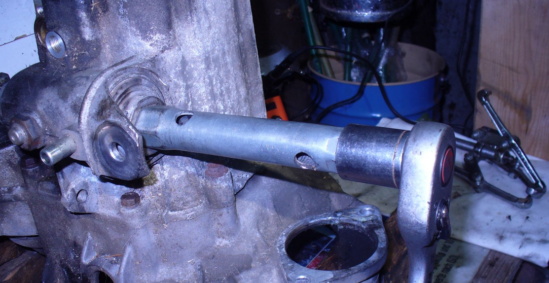

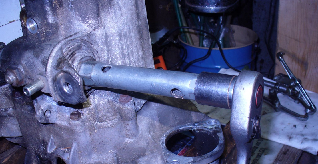

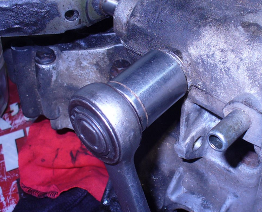

    Wo finde ich denn diese Schaltwelle und Kugelschraube? Wo sitzen die?
    kommt man da gut ran?
    Und die können ausgeleiert sein oder wie?
  • Und die können ausgeleiert sein oder wie?
    Frag mal den Erwin - bei dem war das total hin - die Kugel z.B. war keine Kugel mehr
    Die 2 unteren Bilder:
