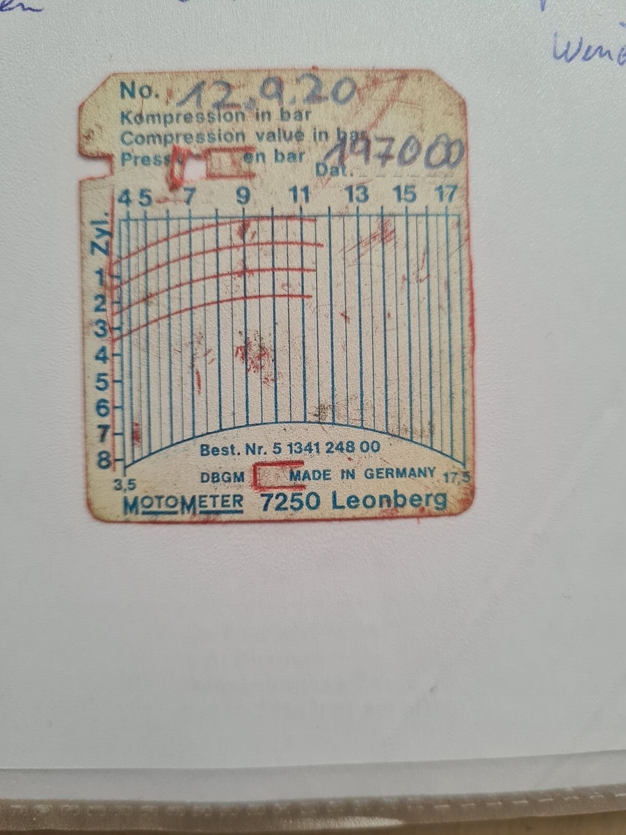

Ich bin zwar nicht Stahlwerk, aber das sieht doch ordentlich aus.
Ja das sieht einwandfrei aus. Keinerlei Abweichungen zwischen den Zylindern zu erkennen.
Ausreichend bzw in Ordnung.
Zumindest ist/war sie das am Tage der Messung bei 197.000km bzw vor gut 5 Jahren... ![]()
Sollte da demnächst mal was anstehen, wie Kopfdichtungsschaden, blauer Smog aus dem Auspuff, Ölverlust...dann Zylinderkopf revidieren.
Zerlegen reinigen/waschen, um 0,5mm planen ( etwas mehr Verdichtung ) ,neue Ventilführungen, Ventile reinigen/polieren, Ventile/Ventilsitze neu einschleifen, neue Schaftdichtungen.
Kopf wieder drauf und ( hoffentlich ) Ruhe haben für die kommenden Jahre...
