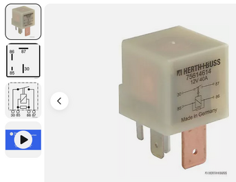

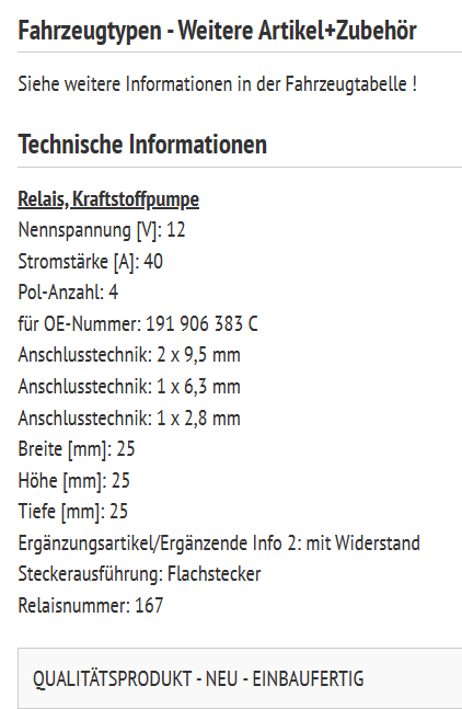

Habe gerade ein Herth&Bus bestellt:
HERTH+BUSS ELPARTS Relais, Kraftstoffpumpe u.a. für AUDI, PORSCHE, SEAT, SKODA | eBay.de
für spätere suchen:
Marke: HERTH+BUSS ELPARTS
Herstellernummer: 75614614
VOLKSWAGEN - 191 906 383 / 191906383
VOLKSWAGEN - 191 906 383 C / 191906383C
Verwendung: Kraftstoffpumpe
Mengeneinheit: Stück
Relaisnummer: 67
Relaisnummer: 80
Relaisnummer: 167
Anschlussanzahl: 4
Diese VFP von Pierburg habe ich auch drinnen, passt Plug & Play![]()

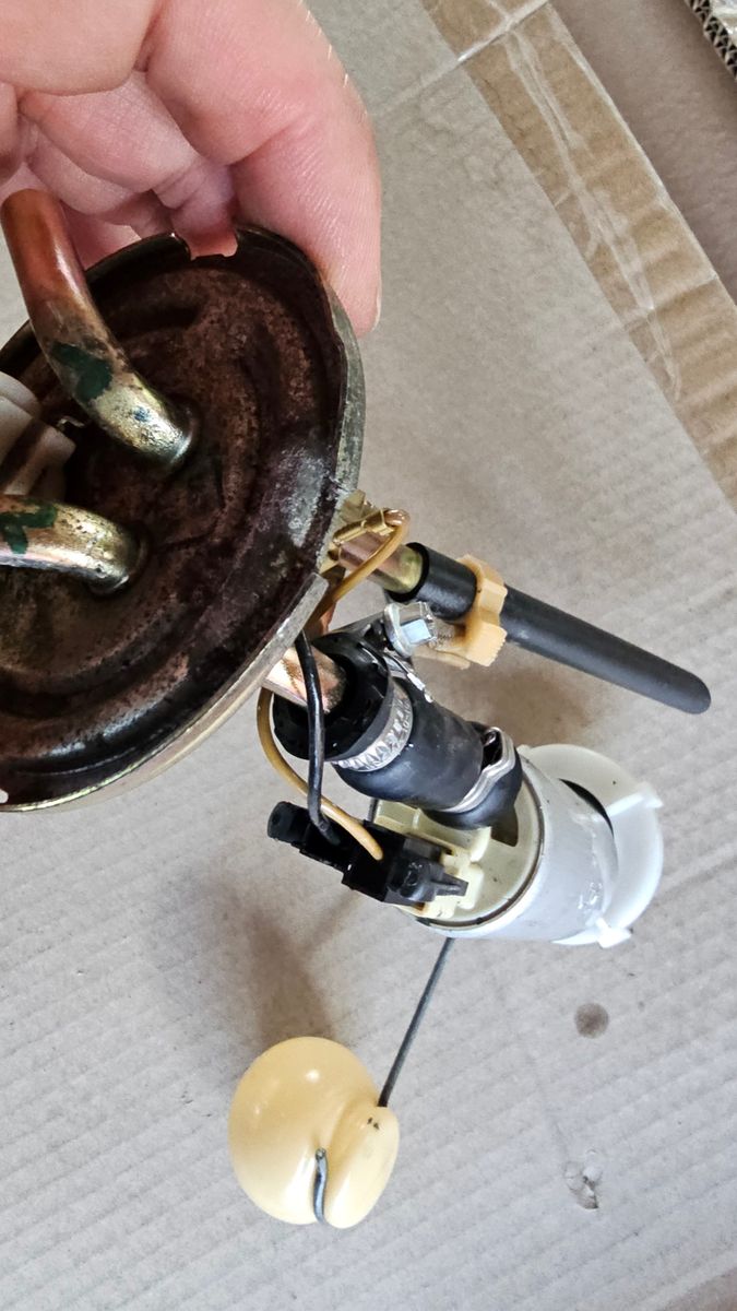

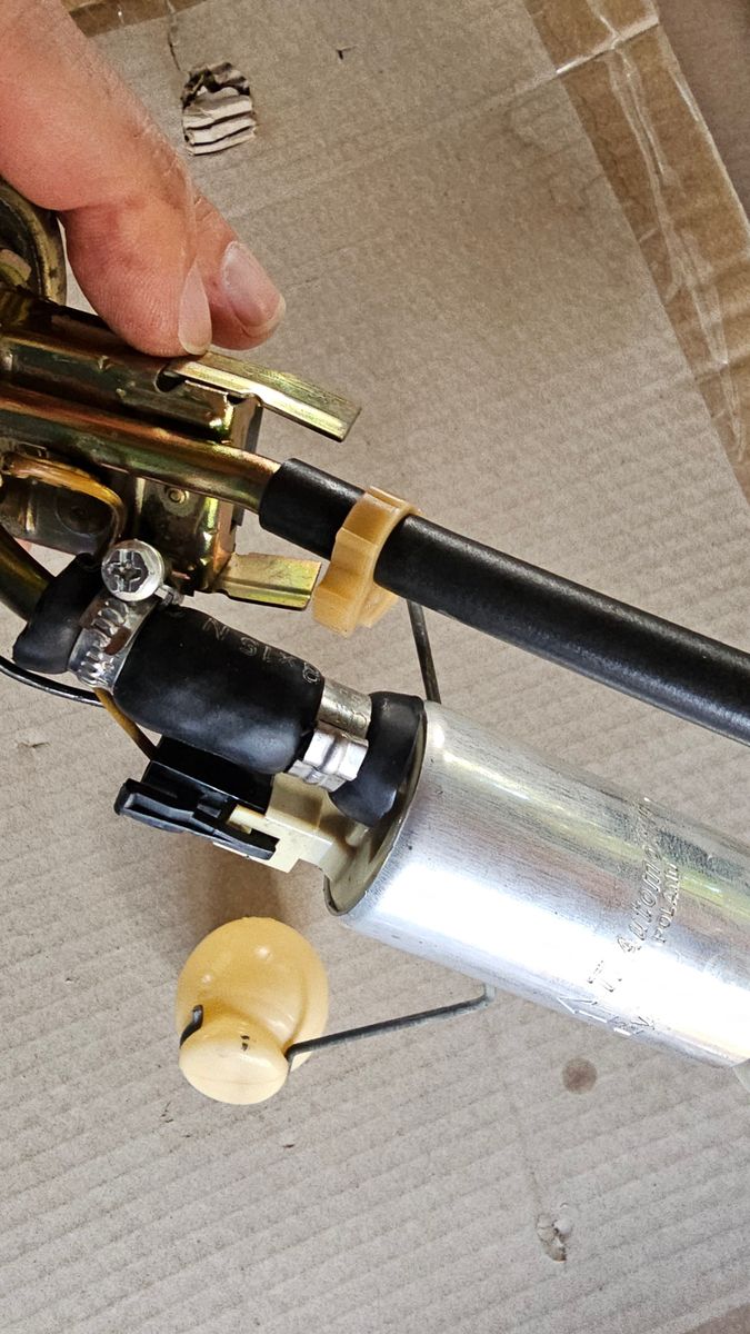

Heute dann die Vorförderpumpeneinheit ausgebaut.
Schon beim Rausziehen war der Fehler gefunden, schaut selbst:
Anscheinend lief der Motor nur noch, weil der Sprit, gerade noch so, bis zum abgerissenen Verbindungsstück stand.
Neuer Schlauch und neue VVP sind nun drin. Probefahrt folgt bei schönem Wetter ![]()
Das ist der typische Fehler. Die Schlauchverbindung ist zersetzt. In diesem Falle läuft der Wagen so lange bis die Stelle erreicht ist. Dann zieht die Haupt- Pumpe Luft anstatt Benzin.
