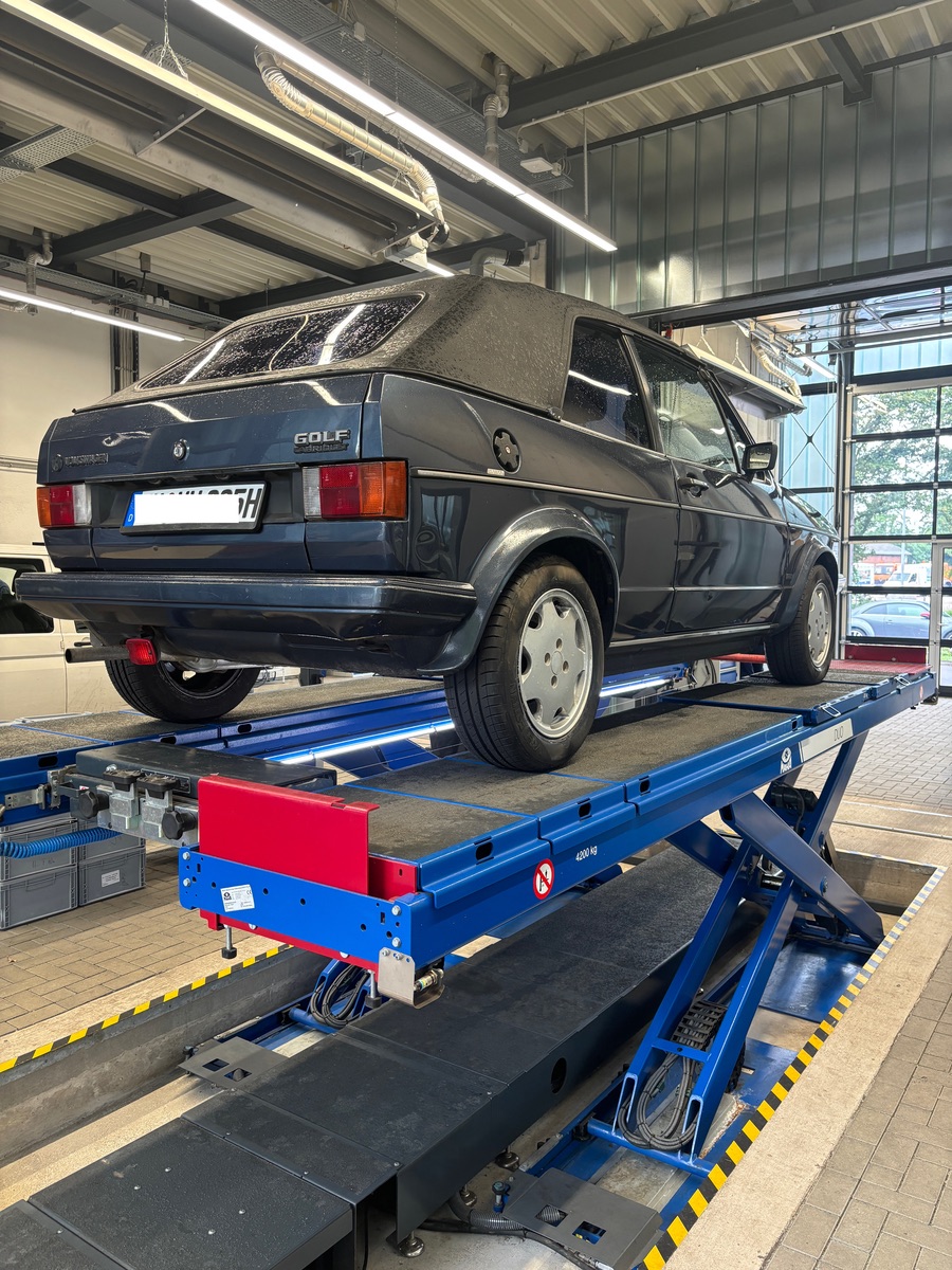

  • Heute Morgen war es dann soweit: nach nur „8 Wochen“ Aufbereitung war es nun soweit mit dem Gutachten. Das neue Dach habe ich zwar nicht mehr montiert bekommen, hat zeitlich einfach nicht mehr gepasst und die Versicherung hat ne Deadline fürs Gutachten auferlegt.
    Zunächst sagte der Gutachter, dass das neue Dach keine großen Auswirkungen(positiv wie negativ) auf die Bewertung habe, solange das Dach dicht sei und keine großen Risse oder Löcher aufweisen würde.
    Nach einem kurzen Schnack ging’s dann auch direkt an die Historie. 4 Vorbesitzer, erster Fahrzeugschein war noch vorhanden, alles im Originalzustand und nichts verbastelt. Wir haben ein paar Kampfspuren angeschaut, innen wie außen, von unten sah alles gut aus bis auf ein feuchtes Getriebe(„Simmerring sollte mal gemacht werden“).
    „Gibt schönere, aber auch schlechtere - Note 3“
    Hab dann noch ein paar Anreize bekommen, wie ich auf eine 2- kommen könnte. Insgesamt bin ich mit dem Ergebnis zufrieden. Habe den Wagen vor ein paar Wochen in einem wesentlich desolaterem Zustand erhalten und er kann sich nun für 1987 wirklich sehen lassen.

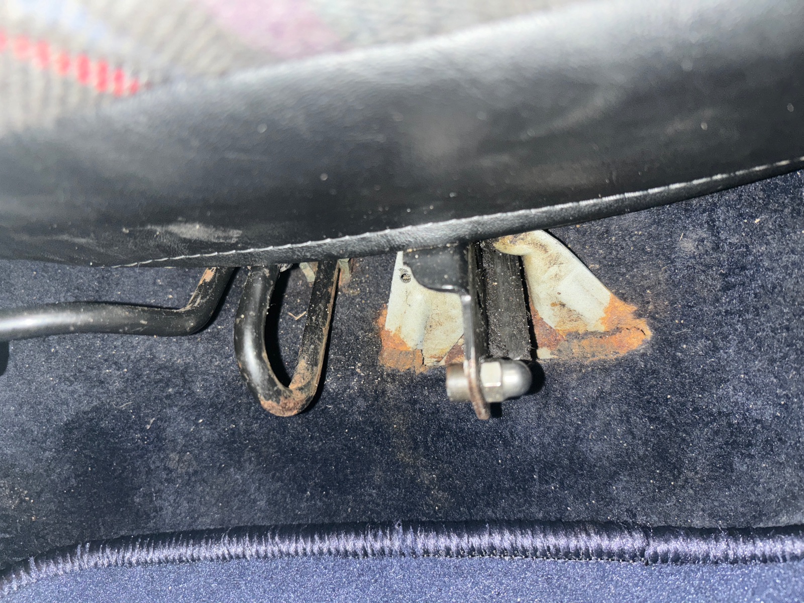

    Masse hole ich mir irgendwo aus dem Innenraum, ggf, hier:
    Das + kabel zur Batterie ist natürlich nicht angeschlossen gewesen. An der Batterie selbst scheint aber schon ein + Kabel zu liegen und ordentlich in irgendeinen Kabelbaum zu führen. Das möchte ich ungern jetzt kappen. Kann ich den zweiten Verbraucher einfach auf das Kabel bzw. die Verbraucher-Klemme legen oder müssen die alle separat liegen? Dann brauche ich ja quasi einen Verteiler auf 3 Verbraucher an der Batterie?

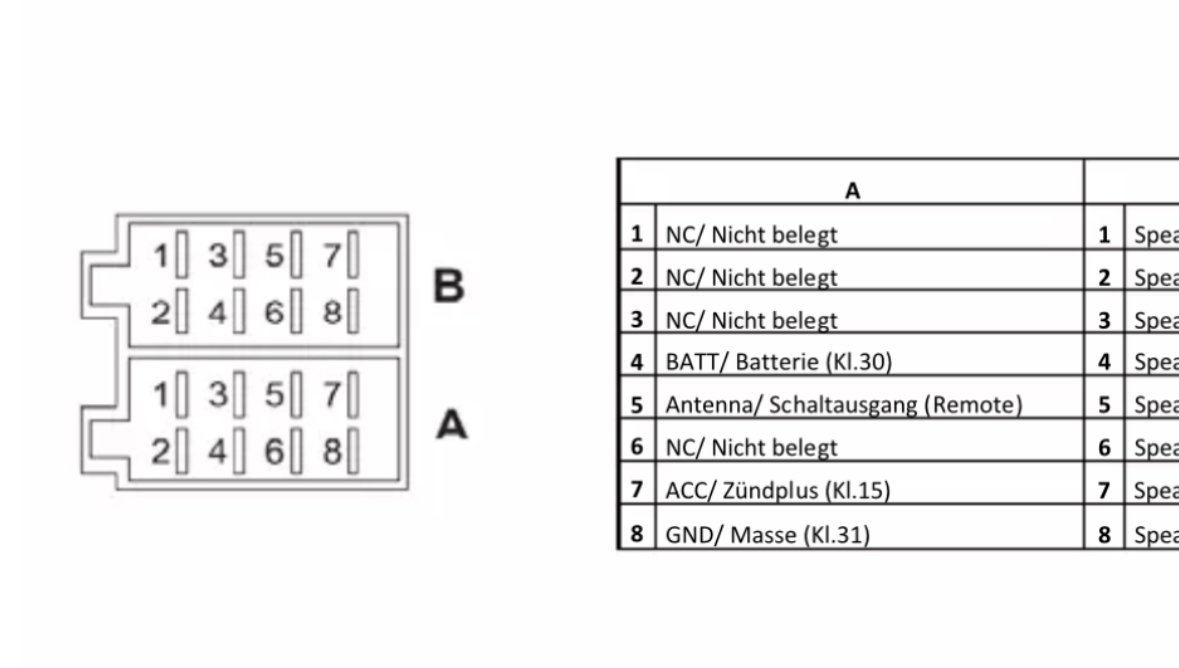

    Die Idee ist ja super, dachte nur es würde nicht reichen. Sonst hätte man es ja in der Anleitung so beschrieben. Das Radio hat auf der 7 ACC/Zündplus Kl.15. Kommt da dann genug an? Also würde ich das als plus an den sub legen?
  • Die Idee ist ja super, dachte nur es würde nicht reichen. Sonst hätte man es ja in der Anleitung so beschrieben. Das Radio hat auf der 7 ACC/Zündplus Kl.15. Kommt da dann genug an? Also würde ich das als plus an den sub legen?
    Also ich bin nicht der hifi Experte. Weiß nur das ich es beim e39 damals so gemacht habe und es war ausreichend. Das plus Kabel vom jbl ist ja auch nicht das dickste sondern eher im Bereich der anderen Kabel denke ich.
