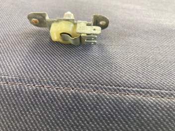

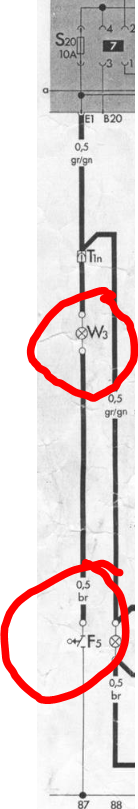

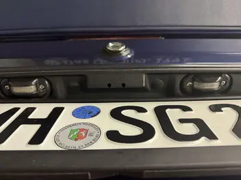

Das sieht bei den Leuchten hinten auch so aus das dort mal einer nen kabel von der einen zur anderen gezogen hat, hab den wagen ja erst seit letztem jahr, ich bin unschuldig😂
Sind 2 Kabel angeschlossen braun und das grau grüne

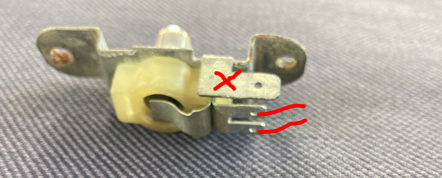

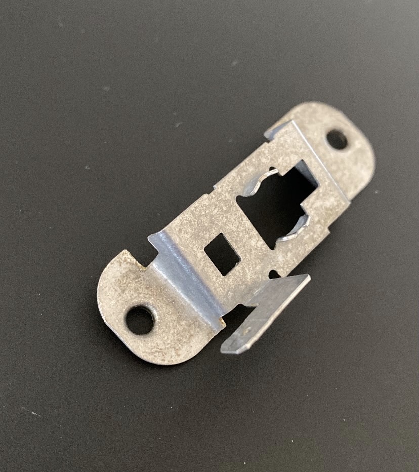

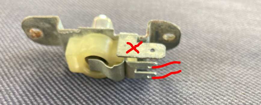

Zur Kennzeichenleuchte:

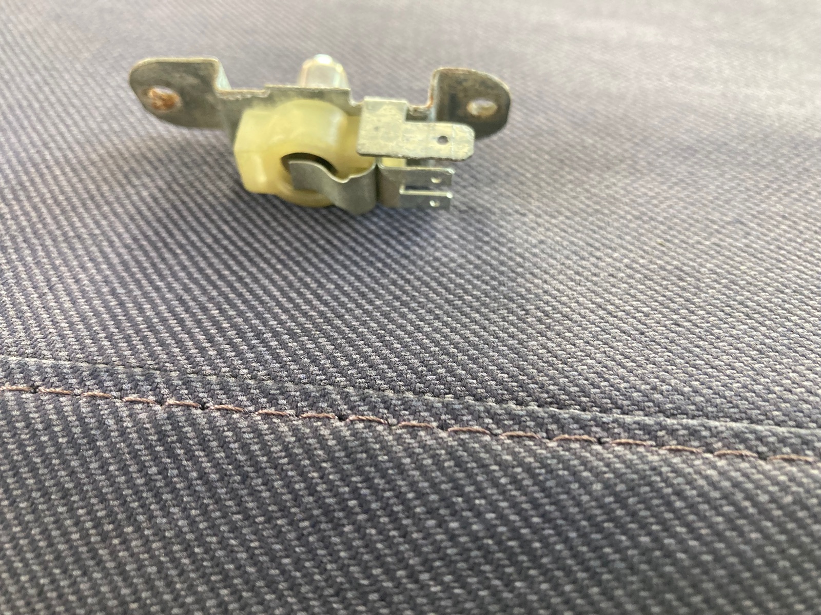

Der Sockel, wo auch die Schrauben durchgehen, Ist Masse/Klemme 31/Kabelfarbe braun, Stecker 6,3mm.
Der Doppelanschluß ist Plus für die KZL, die Anschlüsse haben 2,8mm-Stecker. Die linke KZL bekommt Plus von vorn/Sicherungskasten Si20, zwischen den beiden KZL ist eine Plus-Verbindungsleitung gesteckt,

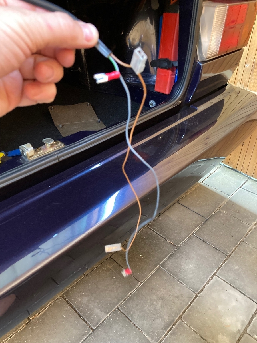

So habe ich es vorgefunden. Das braune war nicht an dem masse anschluss

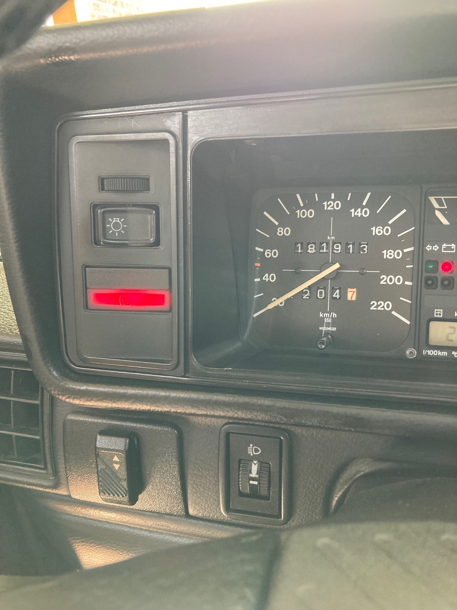

Vielen Dank für eure Unterstützung, da hat wohl der Vorbesitzer die kabel vertauscht. Jetzt ists richtig angeschlossen und es geht, da bin ich wohl seit einem Jahr ohne innenbeleuchtung rumgefahren 😅

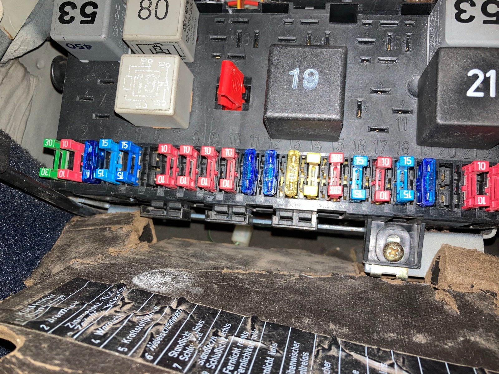

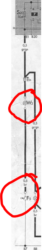

Das kann noch nicht der Fehler gewesen sein. Wenn das Massekabel nicht angeschlossen ist bedeutet das gar nichts. Ich vermute das die Kabelschuhe (grün/grau) zu groß sind und dadurch mit dem Masseanschluß der KL in Berührung gekommen ist und dadurch S20 sich immer wieder verabschiedet hat. Der Kabelschuh darf nur ein 2,8 sein oder aber gut isolieren damit da nix mit Masse in Berührung kommen kann.
Massekabel war angeschlossen an plus, das grüngraue an Masse. Habs gedreht jetzt fliegt die Sicherung nicht mehr. Alles leuchtet wie es soll. Als ich heute morgen geschaut hab war auch eine 15A anstatt eine 10A drin, weiss nicht was die da gefummelt haben.
da hat jemand gebastelt ... an der + Klemme sind ja extra kleinere Stecker vorgesehen, damit es nicht vertauscht wird.
Aber interessant.... Du kaufst n Auto und prüfst nichtmal die Beleuchtung
Ich würde die Kabelschuhe am grau/gn Kabel gegen isolierte 3,5mm Stecker tauschen

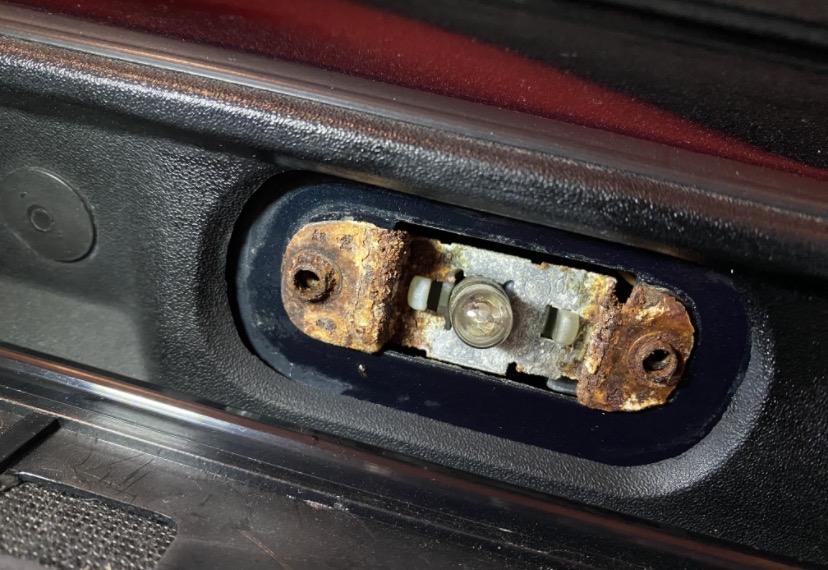

Bin da auch grad dran, weil ich mir den Rostzustand bei der Kennzeichenbeleuchtung ansehen wollte. Bis auf die Rückseite eines Schraubenlochs in der Heckklappe sah dort alles gut aus. Bis auf die beiden Bleche mit den Anstecknasen. Die hab ich jetzt komplett entrostet (ja ich weiss, gibts auch Neu, aber da bin i zu geizig 😝).
Die Blechschrauben habe ich auch alle entrostet, aber da stellt sich bei mir die Frage, da ich die Schraubenlöcher jetzt auch gegen Rost behandelt habe... brauchen die dort Kontakt, da an den Blechen ja eh ein Massekabel dran ist, und wären da Kunststoff-Schrauben nicht Anti-Rost fördernder?

PS: Rumspinnerei Nr.2: Mit Klarlack drüber, wobei Massekontakt und Kontakt für die Birne abgeklebt...
Klinke ich mich mal ein .... meine Schrauben sind auch ziemlich verrostet. Sind das Standardschrauben, die es vielleicht auch in Edelstahl gibt?

Muss nicht gleich Edelstahl sein - das rostet schließlich auch
"Neu" reicht auch die nächsten 20 Jahre...

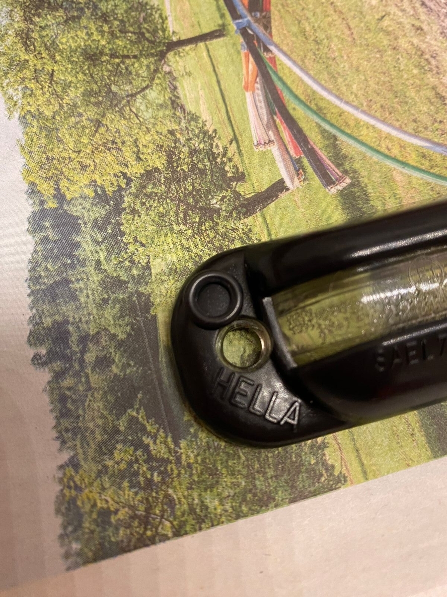

Gibt es auch in Edelstahl 3,9X13 habe ich auch genommen. Es gibt viele Stellen wo ich in Edelstahl genommen habe. Ein Beipiel die 3 Schrauben am Tankeinfüllstutzen (Senkblechschraube 4,2X16) ![]()
Danke für den Tip mit den Schrauben, hab die heute auch gleich verbaut👍🏻
ahja 4,2 hab ich auch genommen, aber mal 16, da ich einen kleinen Dichring zwischengelegt hab pro Schraube
Original sitzt da eine Dichtscheibe 411 945 279
Hatte ich versucht, genau diese lässt Wasser durch
Dann ist deine Idee sehr gut abba wo bekommt man so kleine Dichtung her?
