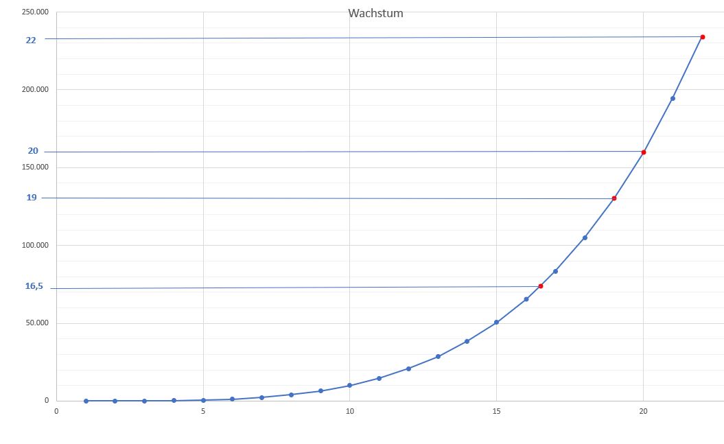

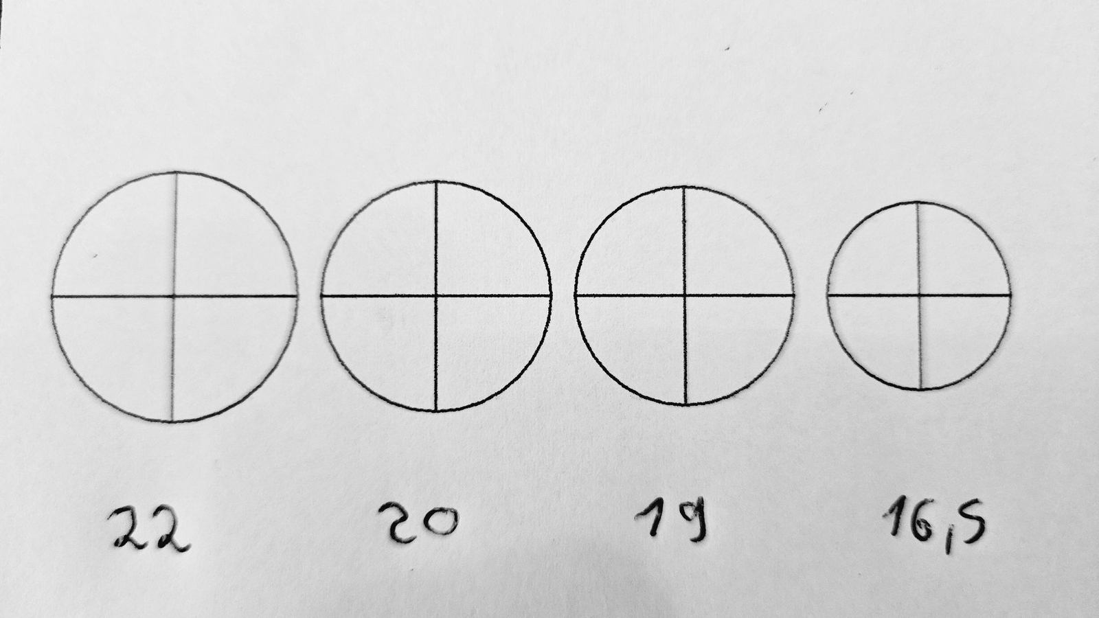

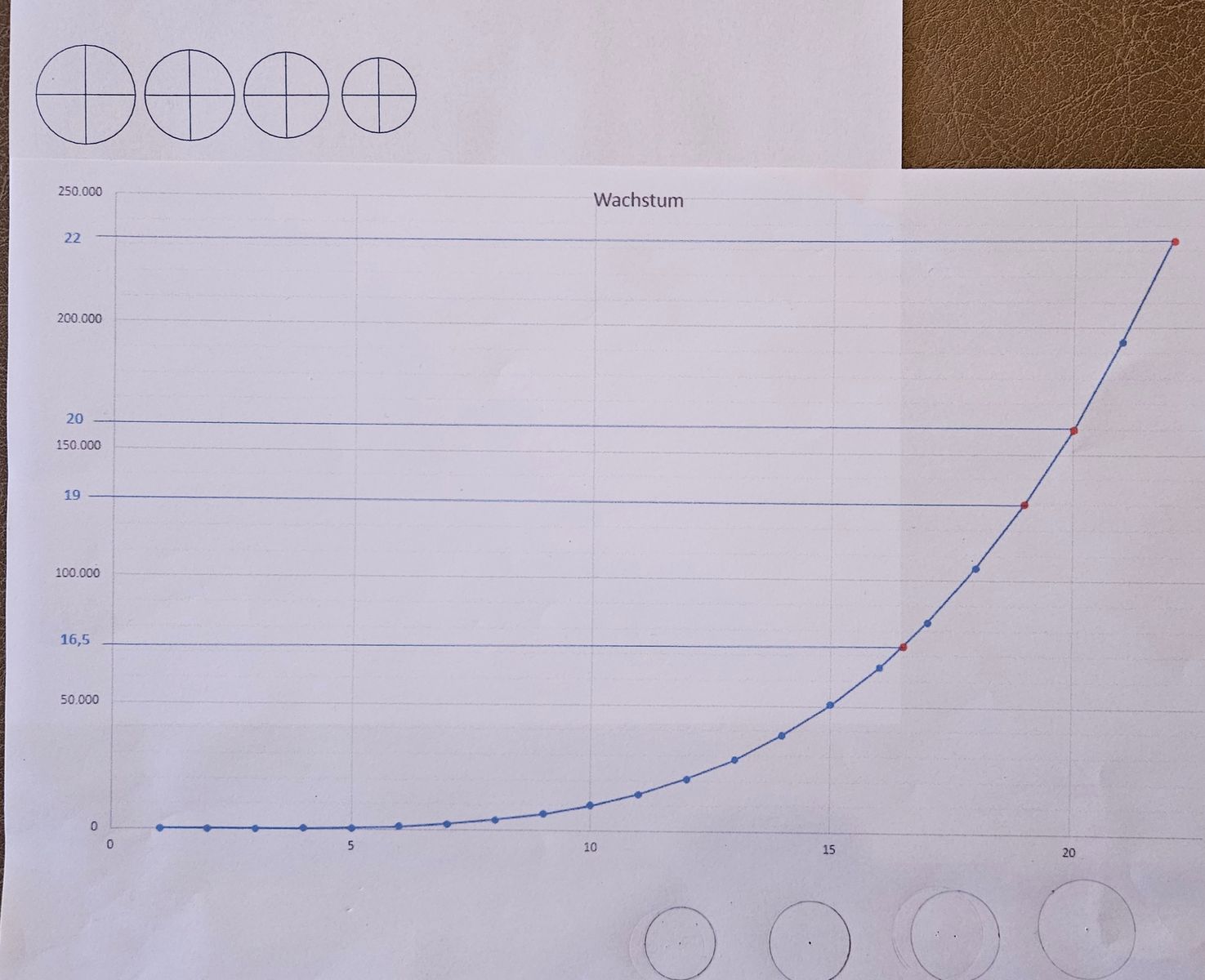

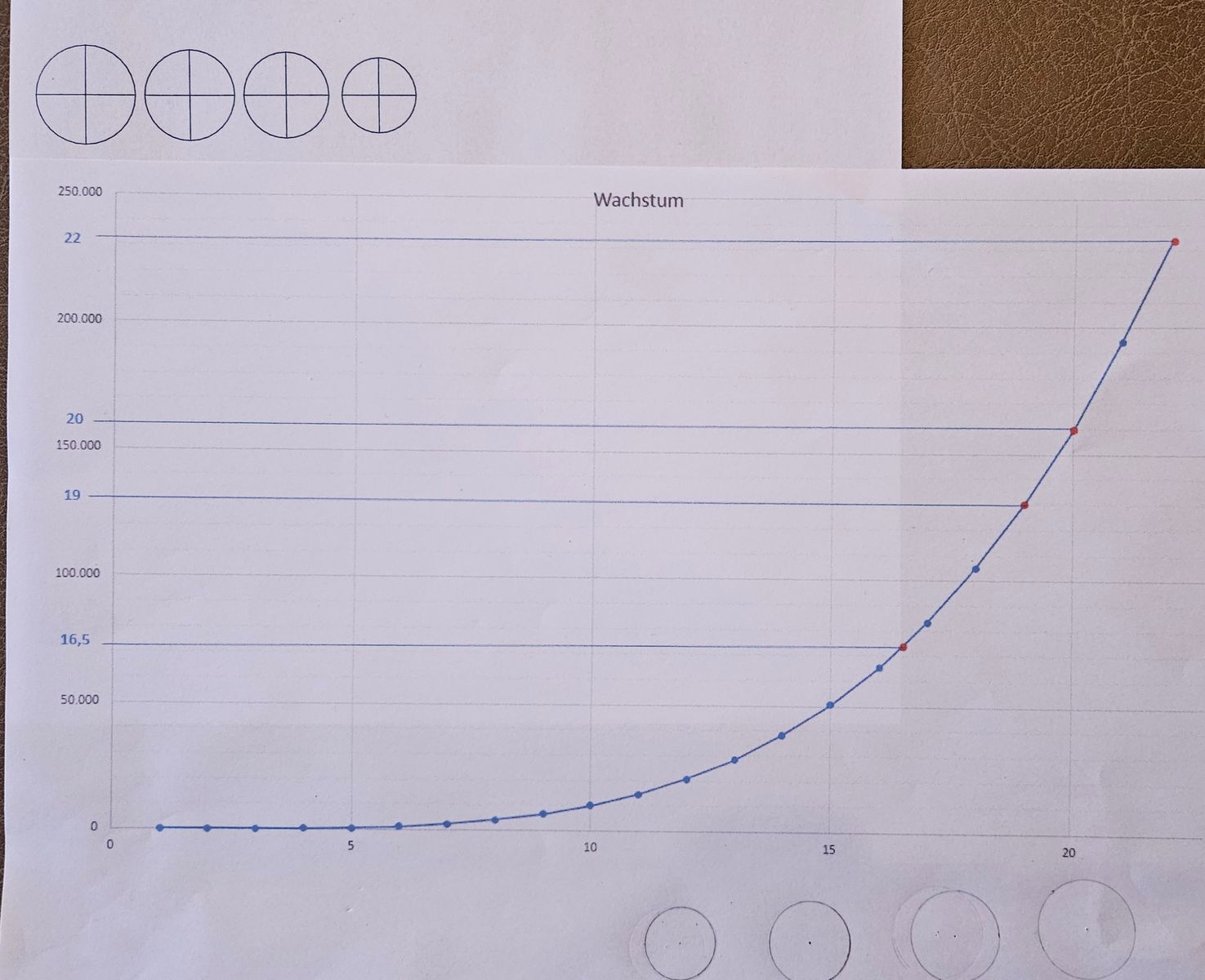

    19mm entspricht ca. einer Verdopplung der Federsteifigkeit. Der von H&R mit 22mm entspricht 250%. => 3.5 mal stärker als original.

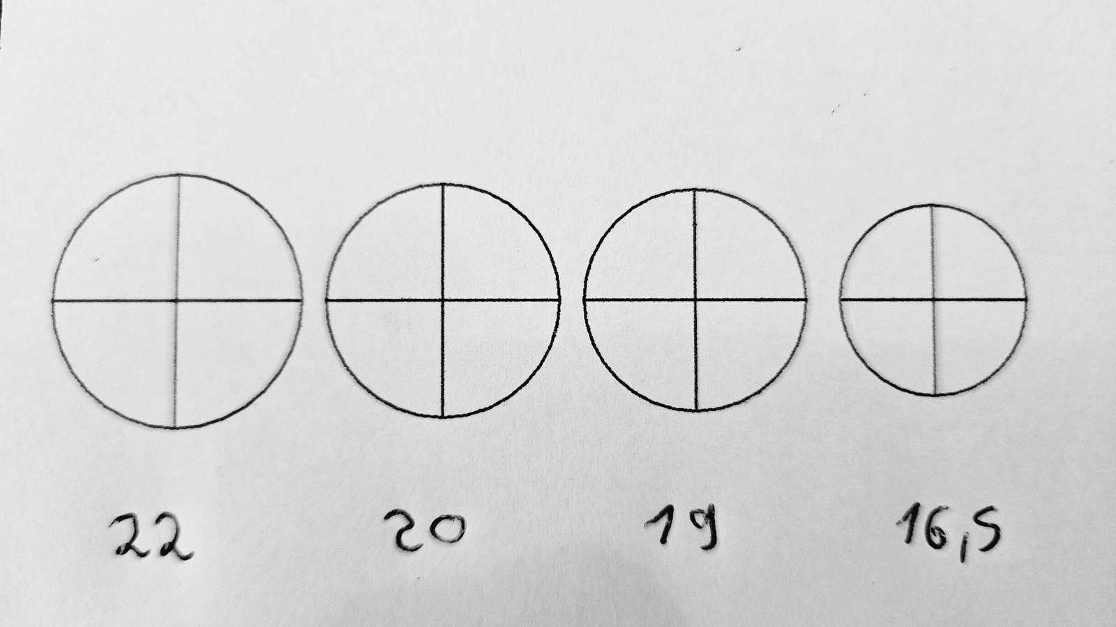

    Ich habe ein Diagramm gemacht welches zeigt, wie sich der Durchmesser auf die Wirkung in der Potenz "x^4" auswirkt. Ich habe Linien bei 16.5mm (original) bei 19mm sowie 20mm (habe zwischen beiden Optionen überlegt) und den H&R 22mm eingetragen. Mit den 19mm liegt man so, dass man einen guten Effekt merkt, aber nicht "übertreibt". So kann man auch nur eine Achse verändern. Das Diagramm ist mit H&R abgestimmt. Zum Material: Ist das gleiche wie die originalen H&R Stabis.

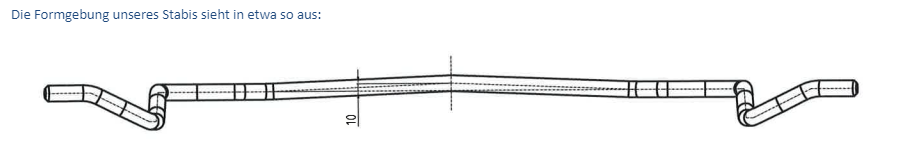

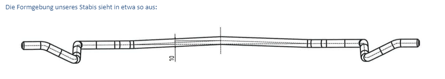

    Grafiken zur Herleitung der 19mm:
    Hier das Feedback zum Design von H&R:

    gute Fragen die ich natürlich beantworten möchte und kann. Der Stab i wird von H&R hergestellt. Daher ist die Passform kein Thema. Die haben die richtige Geometrie.
    ich habe ein Diagramm gemacht welches zeigt, wie sich der Durchmesser auf die Wirkung in der Potenz "x^4" auswirkt. Ich habe Linien bei 16.5mm (original) bei 19mm sowie 20mm (habe zwischen beiden Optionen überlegt) und den H&R 22mm eingetrqagen. Mit den 19mm liegt man so, dass man einen guten Effekt merkt, aber nicht "übertreibt". So kann man auch nur eine Achse verändern.

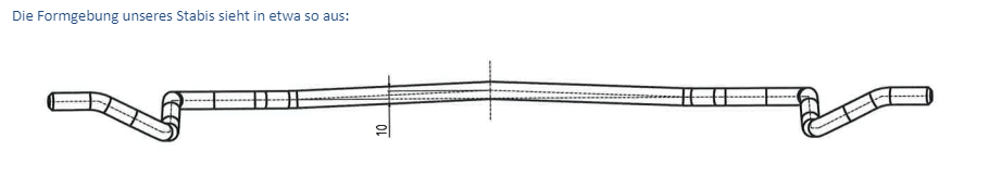

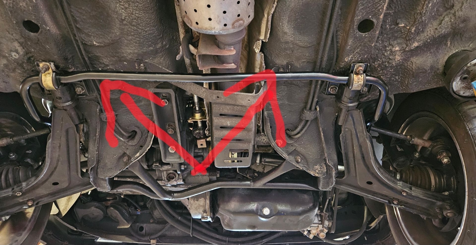

  • Wenn du eine Antwort zu dem "Knick" erhalten hast, bitte auch hier bekannt geben.
    Der Werksstabi in den jüngeren Cabrios ist im Bereich des Hosenrohrs nach unten geformt. Das sollte berücksichtigt werden. Bei mir ist jetzt schon wenig Platz
