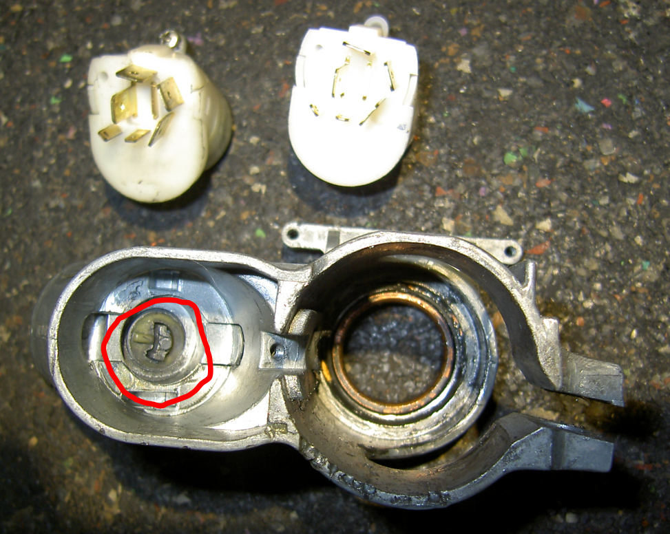

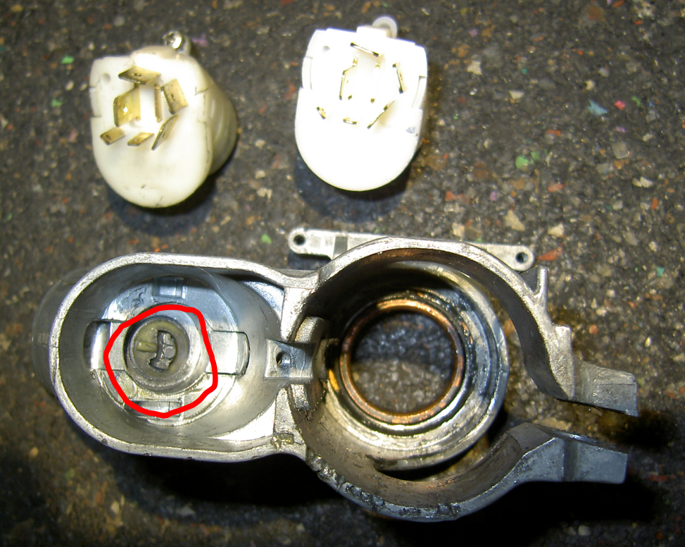

Da wird mit hoher Wahrscheinlichkeit Dein Zündschloß bzw. der komplette Lenkschloßträger defekt sein. Die brechen gerne innendrin weg und dann hast Du genau dieses Phänomen. Hatte das selbst letztes Jahr an meinem Einser Breitbau Scirocco...mal eben schnell an die Tanke. Auto ausgemacht und als ich wieder weg wollte ging nix mehr.
Habe es dann doch noch irgendwie nach 20 Minuten fummeln ans Laufen bekommen. Danach neues Zündschloß und neues Lenkschloß (ist schneller und einfach zusammen getauscht) verbaut und das Probelem war weg. Kostet ja fast nix. Die Sache war unter 30€ behoben mit Neuteilen aus dem Zubehör. (Motointegrator.de
Du meinst diese Nase die dann den ZAS dreht ? Die kann wegbrechen ?

Jepp!
Schon einige Male erlebt. Manchmal auch einfach nur ausgenudelt. Das kann auch schon reichen, daß es nicht mehr ordentlich funktioniert.
Gerne ausgenudelt wenn 5 Kilo Schlüssel dran rumbaumeln
