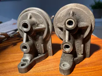

    Guten Tag. Ich hoffe, Ihr hattet schöne Weihnachten und habt euch reichlich mit Ersatzteilen beschenken lassen.
    Ich habe wieder Mist gebaut:
    Beim Einbau eines Drucksensors für Öl, ist mir nicht aufgefallen, dass der Sensor nicht ein M10, sondern ein 1/8 NPT Gewinde hatte. Dabei habe ich mir das Gewinde ruiniert.

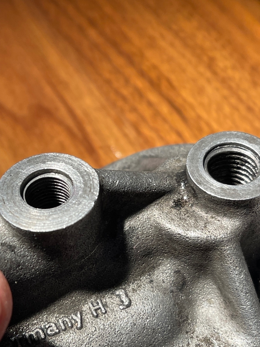

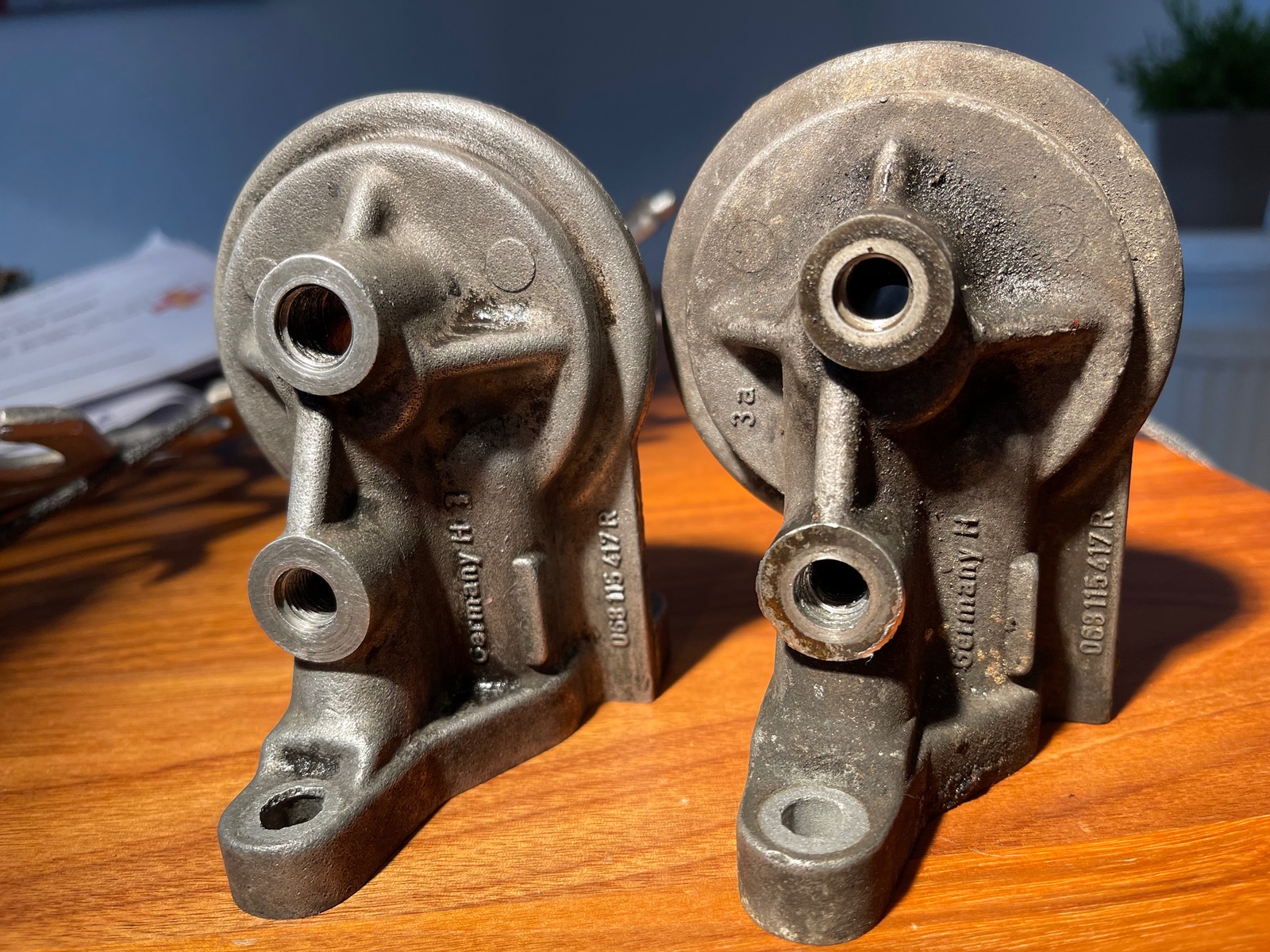

    Ein Ersatzteil mit gleicher Nummer war schnell gefunden, jedoch musste ich beim Einbau feststellen, dass eines der beiden Immen-Gewinde zu groß ist. Das Original-Teil hat für den Temperatursensor und den Öl Druckschalter jeweils ein M10 Gewinde.
    Das Ersatzteil mit gleicher Nummer hat dort, wo der Öl Temperaturfühler sitzt eine zu große Bohrung (ggf M12 x ??).
    Meine Suche nach einem passenden Öl. Druckschalter oder einem Öl Temperatursensor in M12 blieb erfolglos, ebenso wie die Suche nach einem Adapterstück beziehungsweise Gewinde Adapter M10x1 auf M12 blieb erfolglos.
    Meine nächste Idee wäre, einen Helicoil einzusetzen, was ich jedoch nicht sehr elegant finde. Habt ihr andere Ideen?
    LG
    Robmain

    Also ich hätte auch zu helicoil geraten. Hatte ich schon mal beim Motorrad benutzt und hat top funktioniert. Frage ist es nur wegen dichtigkeit

    Der Fühler dichtet ja mit Dichtring, jedoch ist die Auflagefläche zu klein, ich müsste Öldruckschalter und Temp-Fühler tauschen. Das sollte keine Problem sein.
    Wie das überhaupt kann, das bei gleicher Teilenummer, unterschiedliche Bohrungen sind.

    VWAudi hat eigentlich immer M10x1 in dem Bereich verwendet. Wahrscheinlich ist dem Vorbesitzer deines neuen Flansches ähnliches passiert und hat ein neues Gewinde gesetzt .
    Um von M12 auf M10 zu adaptieren ist etwas wenig Wandstärke, das wird nichts .
    Ich würde nochmal n Flansch suchen .... oder , wenns nicht mehr gibt, auf M14 erweitern , Schraube M14 mit Gewindesicherung hochfest reindrehen, bündig abschneiden, Fläche planen . Dann in den Kern bohren und ein neues M10x1 schneiden. Das dass dann in Stahl und nicht mehr Alu ist, bekommste das kaum noch kaputt :D

    Nimm doch einfach einen Adapter von M12 auf M10 achte aber auf die Gewindesteigung Beispiel : https://hmb-moto.de/Adapter-Oeldru…-15-auf-M10-x-1

    Der Flansch mit dem falschen Gewinde könnte vom Turbodiesel sein, oder von einem Turboumbau.
    Dort wurde der Abgang für die Öldruckleitung für den Turbolader angebaut per Hohlschraube.

    Vielen Dank. Hab jetzt ein weiteres Ersatzteil gefunden in der Bucht. Das scheint optisch besser zu passen.
    Ich habe auch auch gesehen, dass es mit der gleichen Nummer auch eben dieses Teil mit nur einer Bohrung gibt.
