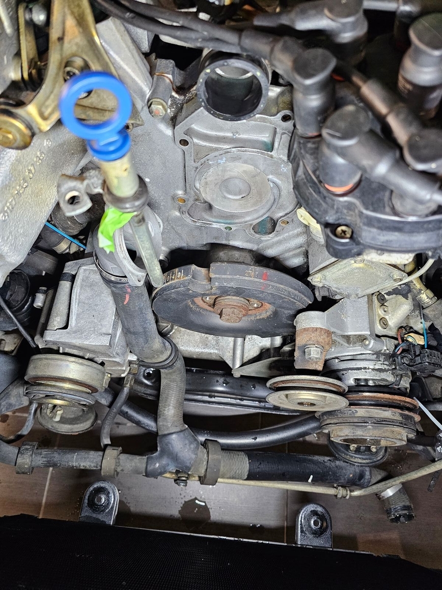

    Ich habe einen Mercedes W107 560SL, da gibt es zu 90% alles, allerding habe ich die Wasserpumpe mal eben wollen, welches in 4 Abende ausartete. 5 Keilriemen und bis runter zur Riemenscheibe und dahinter Schwingungsdämpfer auf der Kurbelwelle musste alles raus. An dem Auto aus Kalifornien ist Rost ein Fremdwort
    kleine Eindrücke im Anhang. Der Golf ist ja so simple......bringt alle Erinnerungen aus den 80er wieder zurück
    Alles kommt raus, oder runter. Schweller mit dem Boroskop innen gesichtet. Motor, Getrieb raus. Ect.
