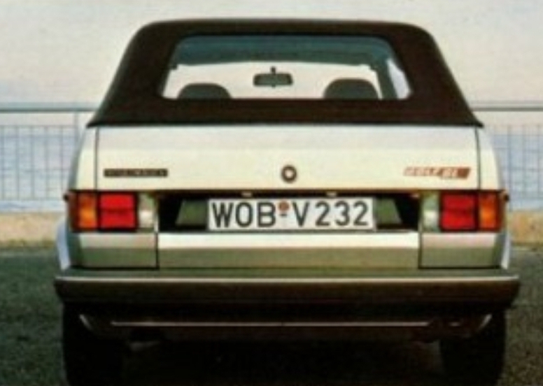

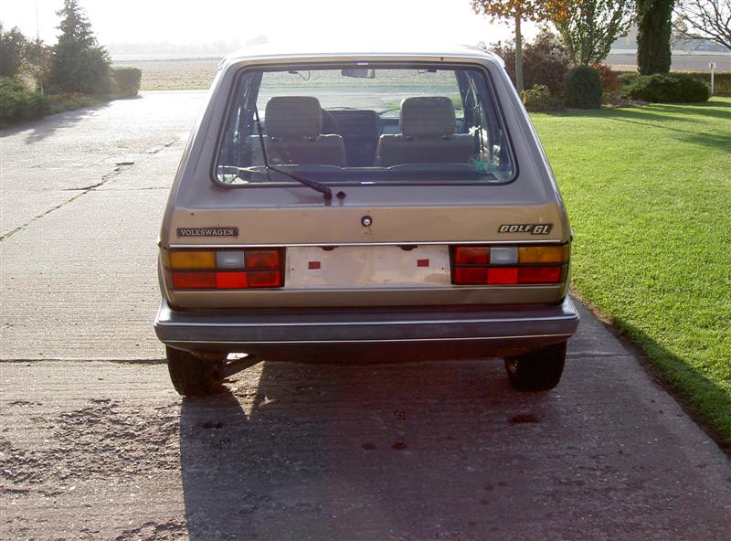

    Wie sahen 1983 die originalen Schriftzüge hinten am Cabrio aus? Bei mir war keiner mehr vorhanden.
    Ich habe hier einen Screenshot des 83er Prospekts:
  • Hendrik aus Sachsen
    Golf Cabrio IG e.V.
    Reaktionen
    2.025
    Beiträge
    1.088
    Karteneintrag
    ja
    Wohnort
    Zwickau
    • 30. August 2023
    Also steht links einfach nur "Volkswagen" und rechts kursiv geschrieben "Golf GL bzw. GLI".

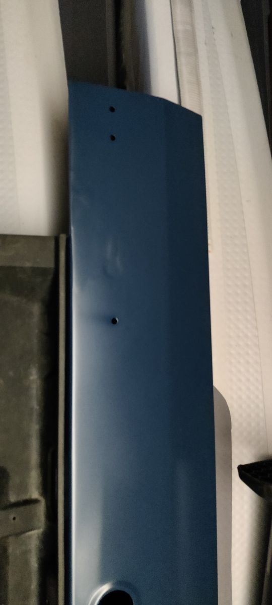

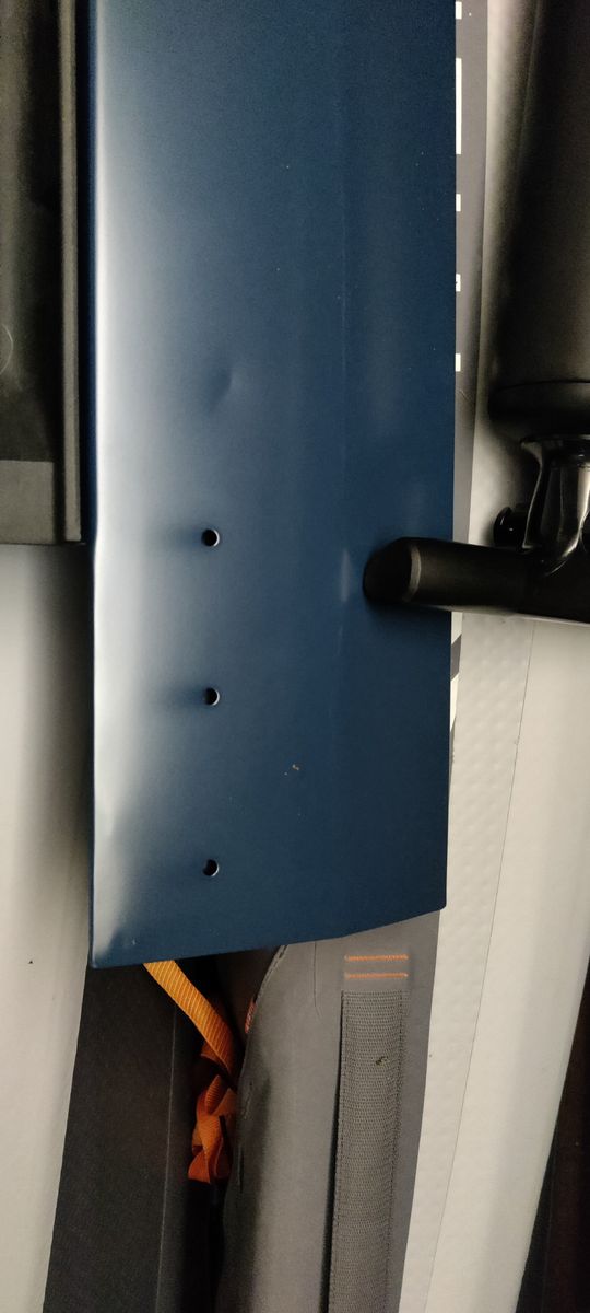

    Wenn ich die 2 Löcher für das VW Emblem zuschweiße, passt der Rest der Löcher dann für die alten Schriftzüge?
    Oder hat sich der Lochabstand auch noch mal geändert?
  • sgjp77
    Super-Moderator
    Reaktionen
    594
    Beiträge
    2.364
    4
    Karteneintrag
    ja
    Wohnort
    Solingen
    • 31. August 2023
    • #10
    "Volkswagen" sitz dann glaube ich zu weit in der Mitte - die Frage ist wer das wirklich bemerkt. Aber die Löcher dafür sind sonst gleich, ja. Ich wüßte nicht dass der Schriftzug sich geändert hat.
    Alte Löcher:
    https://www.kleinanzeigen.de/s-anzeige/golf-1-cabrio-heckklappe/2263692106-223-1319
    Neue Löcher:
    https://www.kleinanzeigen.de/s-anzeige/golf-l-heckklappe-cabrio-/2529890551-223-1988
    Grüße, Jens

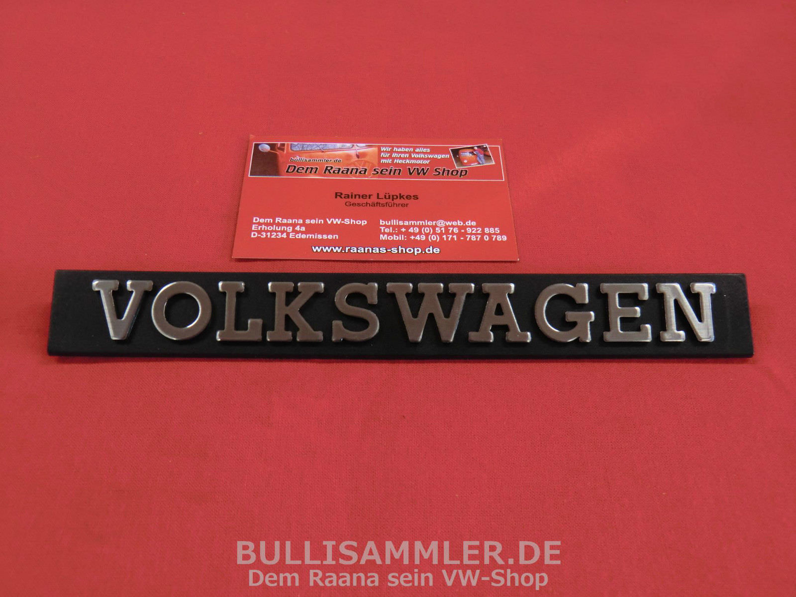

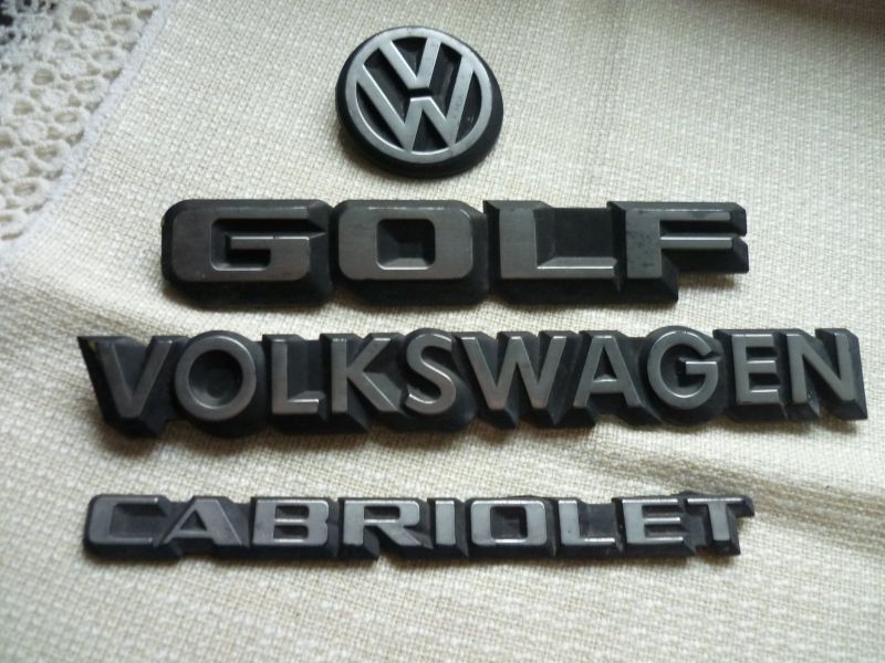

    Aber es gibt doch nicht zwei "Volkswagen" Schriftzüge beim G1 und G1C? Der hat ja nie den vom G2 bekommen, nur das "Golf" wurde ja angepaßt.
    doch
    siehe mein Link und:
    und später die hier
  • golf-open-fan
    Golf Cabrio IG e.V.
    Reaktionen
    1.825
    Beiträge
    2.127
    44
    Karteneintrag
    ja
    Wohnort
    Lingen (Ems)
    • 1. September 2023
    • #15
    Auch beim Golf 1 hatten sich die Schriftzüge mal geändert. Optisch waren sie ähnlich, aber 1974 und 1975 waren sie aus Metall, später aus Plastik.

    Hm, das neue Volkswagen war mir nicht bewußt. OK, dann könnten sogar die Löcher anders sein.
    Hendrik, dann solltest Du vielleicht eine cleane Heckklappe besorgen und die Löcher ganz neu setzen ^^ .

    Den Schriftzug VOLKSWAGEN gab es beim Golf 1 auch noch in einer dritten Version:
    https://www.kleinanzeigen.de/s-anzeige/vw-golf-1-gt1-schriftzug-volkswagen-nos-171853685b/2492584196-223-3136?utm_source=copyToPasteboard&utm_campaign=socialbuttons&utm_medium=social&utm_content=app_ios

    diese beiden Schriftzüge habe ich meines Wissens in meinem Lager.
    Bei Interesse bitte melden.
