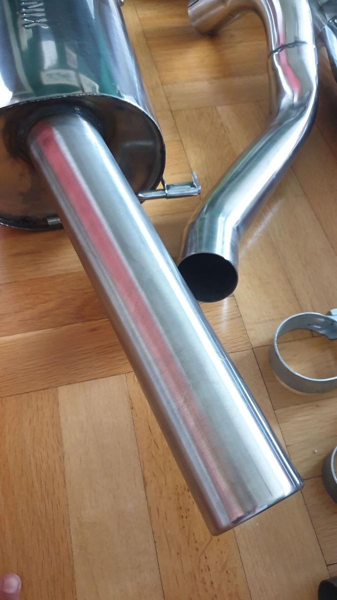

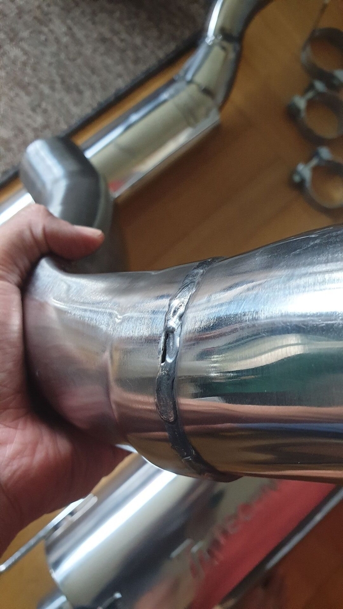

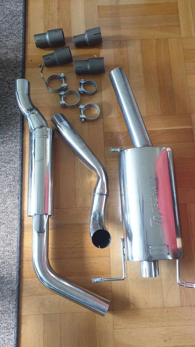

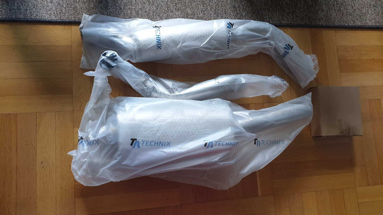

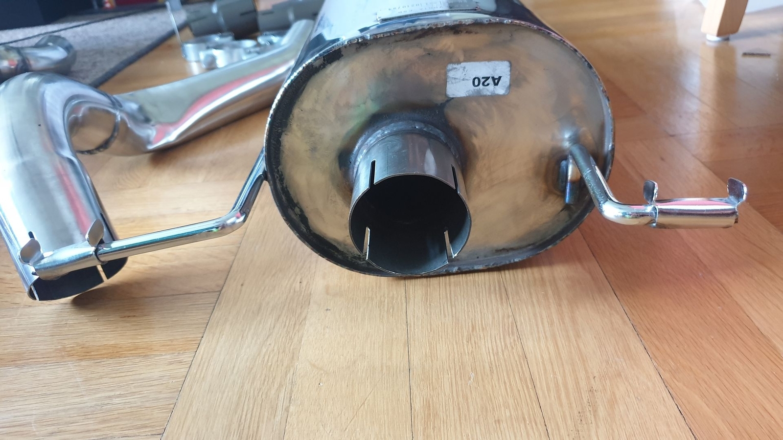

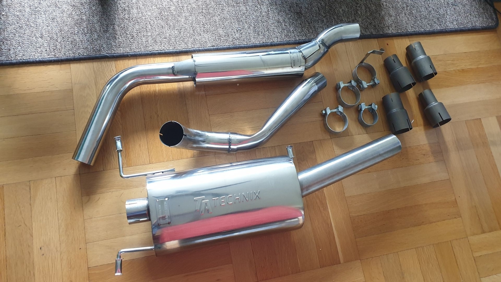

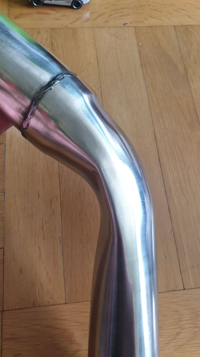

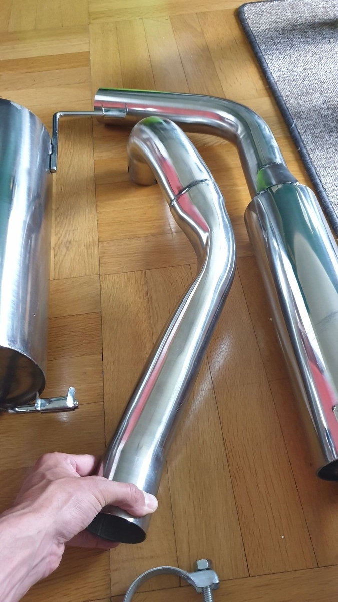

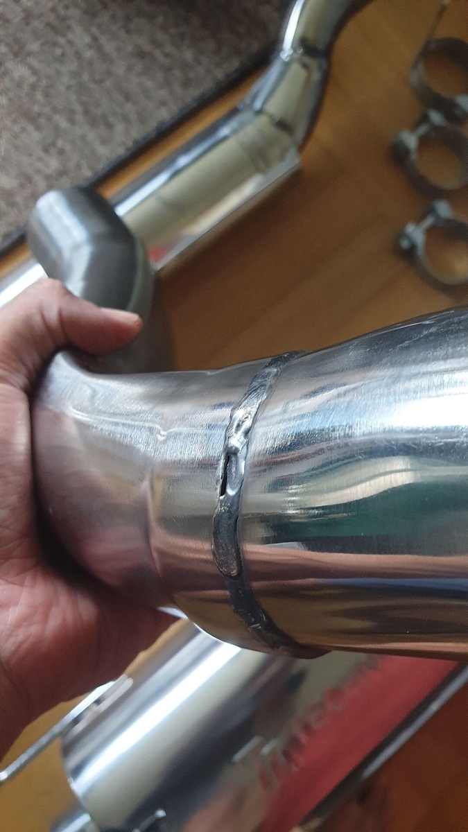

    Moin, wollte auch mal einen kleinen Einbaubericht erstellen von wegen Qualität sowie Passgenauigkeit der Gruppe A Anlage von TA Technix. Bestellt wurde mit gebörtelten 70er Endrohr. Einbau erfolgt an einem 1992er mit 2H Motor mit aktuell originaler Abgasanlage.
    Der Bericht wird sich über mehrere Tage/Wochen ziehen.

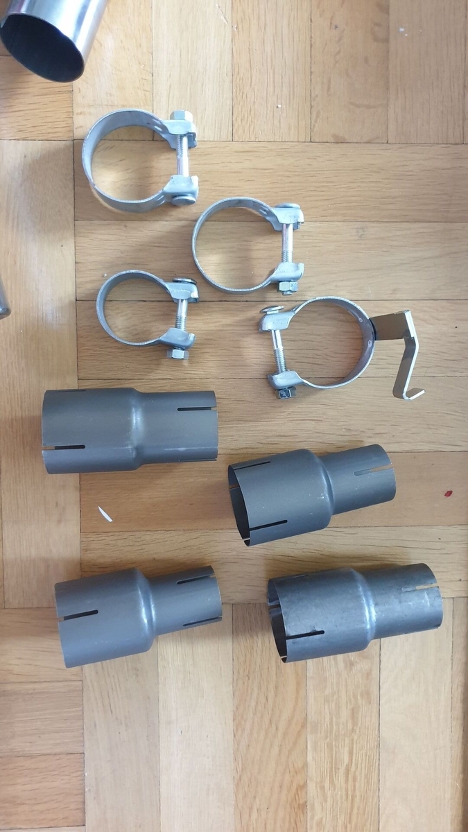

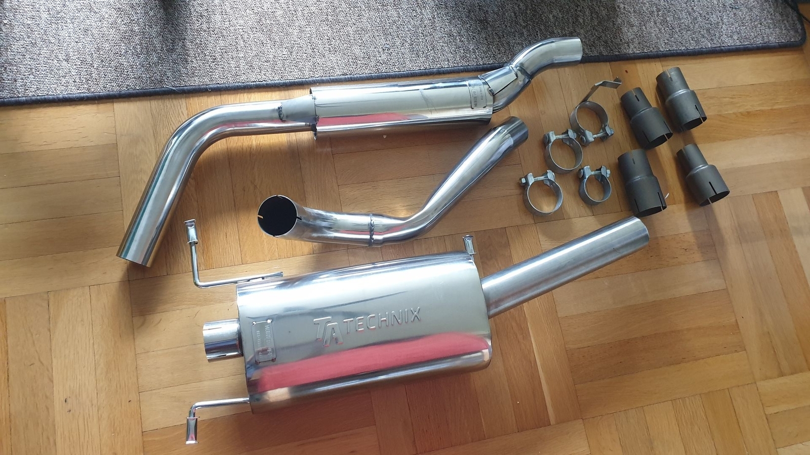

    Hier erstmal Bilder von den gelieferten Teilen.

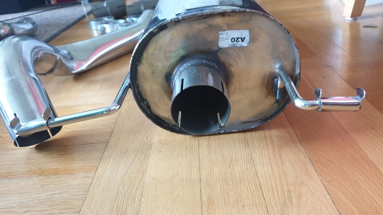

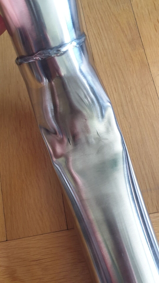

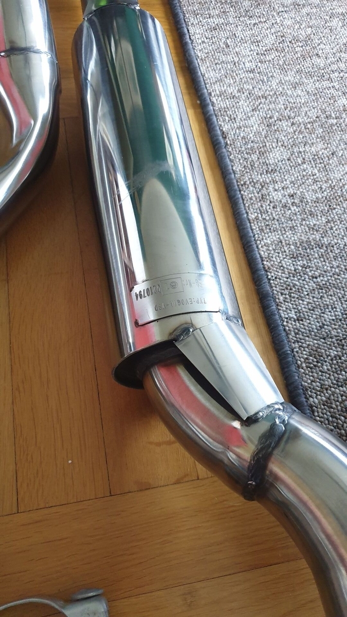

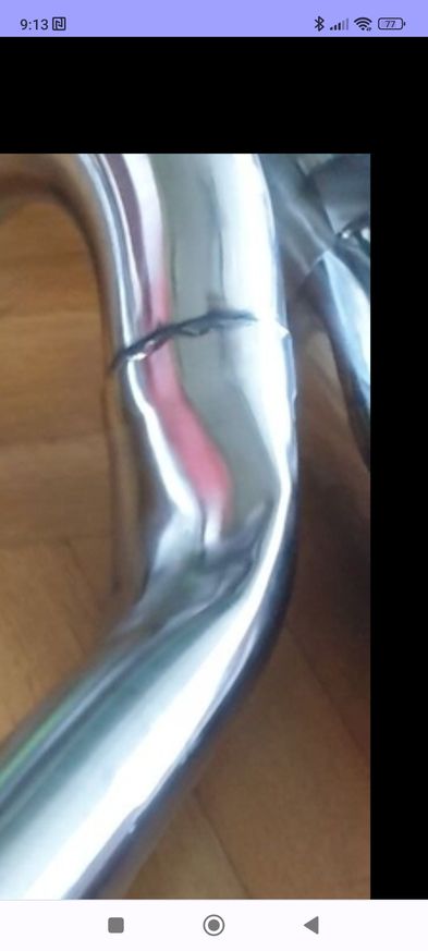

    Erstes Qualitätsmanko an einer Schweissnaht am Achsbogen. Das werde ich reklamieren denke ich... kann es natürlich auch selber abdichten, sehe ich aber nicht ein bei einer neuen Anlage...
    Grüsse

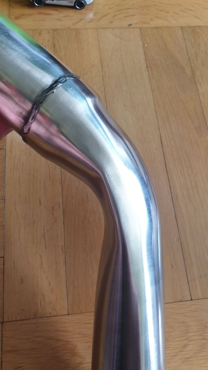

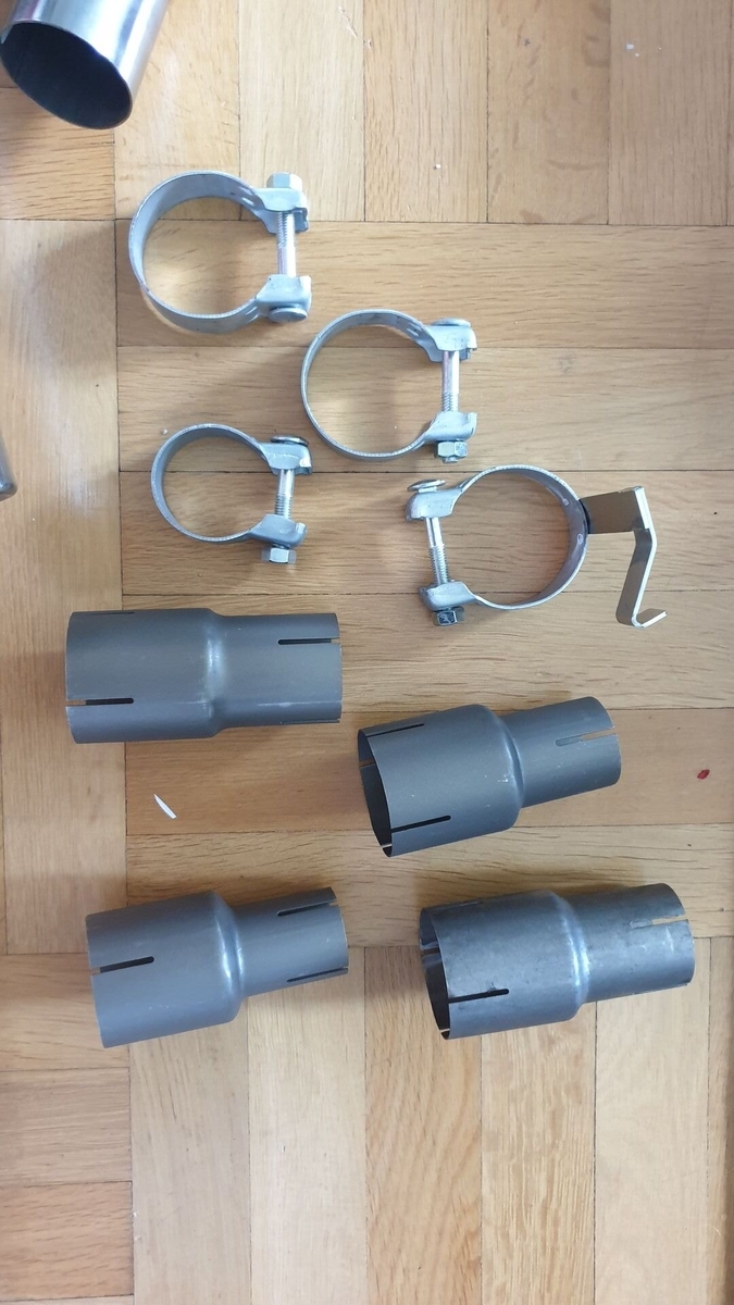

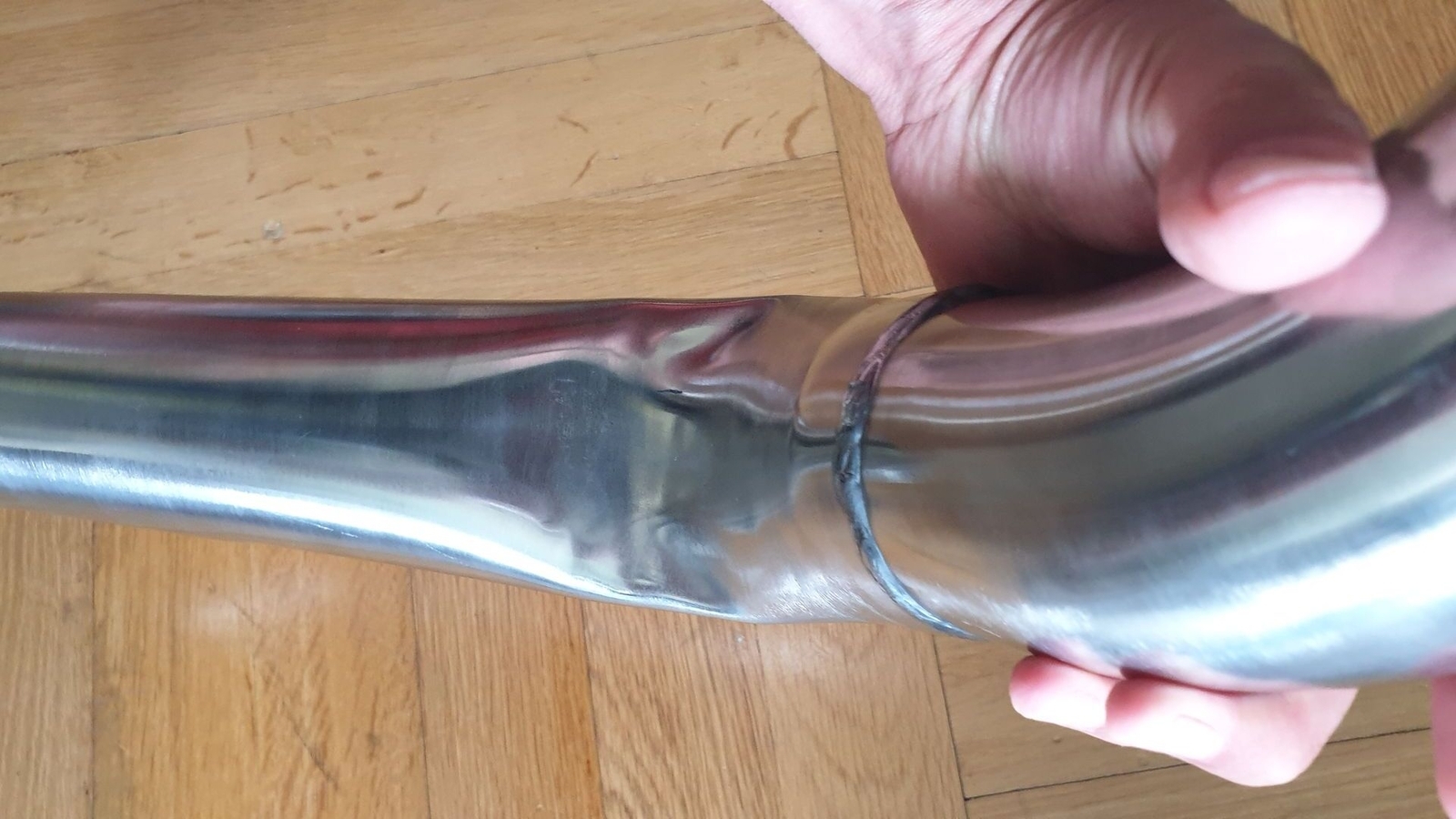

    Der Achsbogen sieht aber extrem verdünnt aus. Da bleibt doch von dem schönen Durchmesser nix mehr übrig?
    Die ganzen Adapterstücke sind für den Anschluß zum Hosenrohr gedacht, sprich dieses Set ist für alle Motoren der späten Bodengruppe bereit, oder?
    ...würde ich ebenso beanstanden !
    Also es ist doch immer öfter auffällig, wie auch bei den anderen Ersatz- bzw Zubehörteilen auch...es wird offensichtlich nur noch bzw immer mehr Klump produziert ! Und alles wird obendrein noch teurer...das wird immer mehr zu einem großen Ärgerniß.
    Wobei ich persönlich von TA Technics noch nie viel gehalten habe...aber egal.

    • 17. Juli 2023 um 08:36
    Richy83
    bis auf die nicht vollendete Schweißnaht sieht die Anlage auf ersten Blick ganz gut aus.
    Bin gespannt auf die Passgenauigkeit.

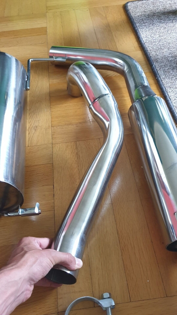

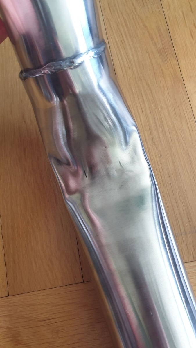

    • 17. Juli 2023 um 09:16
    wie sgjp schon anmerkte...
    das hier :
    ist doch nicht deren Ernst, sondern ein weiterer Defekt ...... =O=O=O

    • 17. Juli 2023 um 09:21
    Genau, die Anlage ist quasi für fast Alle Motoren aufgelistet. Der Adapter wird ab Kat benötigt denke ich mal.

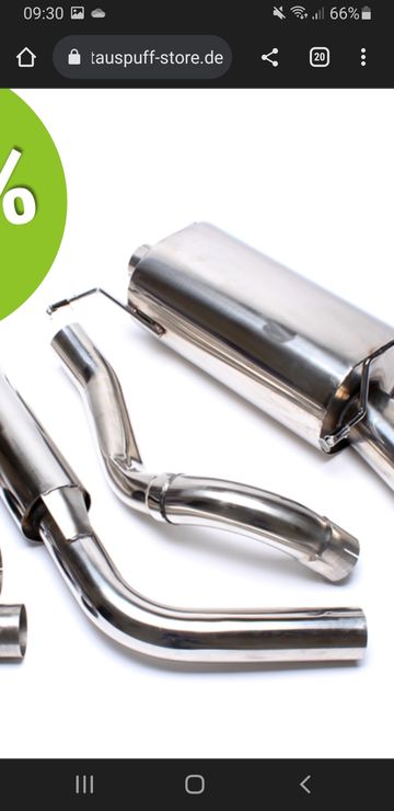

    • 17. Juli 2023 um 09:36
    • #8
    das hier :
    Scheint als sei das "normal". Sieht auf den Produktbildern auch so aus. Habe im Netz einige Einträge gefunden die das auch verwundert hatte. Laut deren Antwort gerade ist der Achsbogen "bauteilbedingt ab Werk" so. Finde das auch nicht sehr fertrauenswürdig....

    • 17. Juli 2023 um 11:24
    • #9

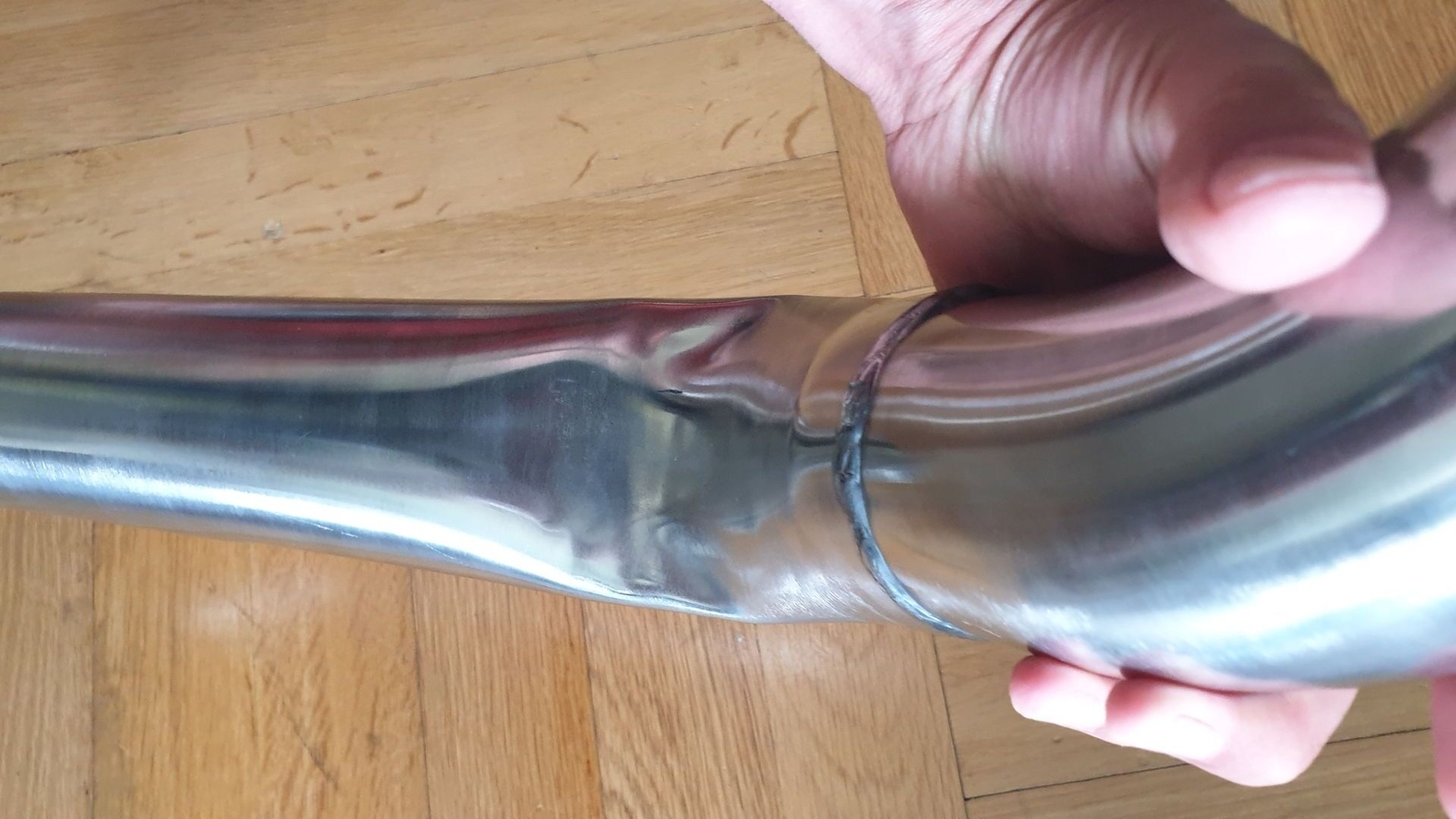

    Hi. Nee, also ehrlich jetzt: Das sieht aus wie willkürlich zusammengedrückt/geklopft !
    Es gibt durchaus Auspufffteile, wo der Querschnitt etwas eingedrückt wird, z.B. an Achsbögen usw und das sieht dann auch sauber aus...aber das hier ist nie im Leben "original" oder so gewollt.
    Schick die Anlage zurück...meine Empfehlung.
    Darüber hinaus ist eine 60mm "Gruppe A" Anlage für einen 98 PS Motor eh völlig überdimensioniert.

    • 17. Juli 2023 um 11:30
    • #10
    Moin, ich hab das Fahrwerk von denen, kann mich für das Geld nicht beschweren, da gibt es schlechtere, aber auch deutlich teurere die dann natürlich auch besser sind.
    Aber ich muss sagen, dieser Knick in dem Rohr geht überhaupt nicht. Das sieht einfach aus wie zu weit geknickt, egal, wird verschickt.
    Bei meiner uralten Ray-Anlage, damals von Friedrich-Motorsport verkauft, wurde an zwei Stellen das Rohr einflext und noch etwas an den Winkel angepasst und wieder verschweißt. Sauber und ordentlich, da ist nichts platt geknickt oder sonstiges. Ich kann mir auch nicht vorstellen, daß andere Hersteller das heute einfach so platt knicken, damit es passt.

    ...überhaupt: Andere Hersteller wie Supersprint usw bekommen ein 60er Rohr am Achsbogen auch "normal" gelöst...siehe hier:
    Track performance package Ø60 mm "4-1" mit Bestätigung zu zeitgenössischem Zubehör / historisches Zubehör für VW GOLF mk1 GTi, Track performance package Ø60 mm "4-1" mit Bestätigung zu zeitgenössischem Zubehör / historisches Zubehör
    Track performance package Ø60 mm "4-1" mit Bestätigung zu zeitgenössischem Zubehör / historisches Zubehör für VW GOLF mk1 GTi, Track performance package Ø60 mm…
    www.supersprint.com
    ..oder hier:
    Golf 1 Cabrio Gruppe A Anlage 60 er Schrägrohr
    GR A Anlage in 63,5mm  mit 60 mm  Endrohr (Steigrohr/Schrägrohr) aus Edelstahl , mit E Nr und Papiere Adapter und Schellen sind mit bei. Für alle Golf 1…
    www.gm-carsolution.de
    ...und hier:
    https://www.kleinanzeigen.de/s-anzeige/vw-golf-1-powersport-anlage-gruppe-a-supersport/2358801164-223-7901#

    Ich hatte mal einen Endschalldämpfer an nem Audi A4 zu wechseln - der sah rohrtechnisch ähnlich verbogen aus.
    Wurde anstandslos zurückgenommen - ich bekam sofort Ersatz - der sah aber genau so aus - lustig !
    Der IST tatsächlich so - denn das Originalteil hat GENAU die selbe Macke / Engstelle / Verformung - ähnlich dem hier abgebildeten Teil.
    Da hatte ich wieder was gelernt :|
    Ob diese hier abgebildete Verformung nun wirklich so gewollt ist - sei in diesem Fall natürlich dem Hersteller überlassen.

    • 17. Juli 2023 um 11:43
    • #13

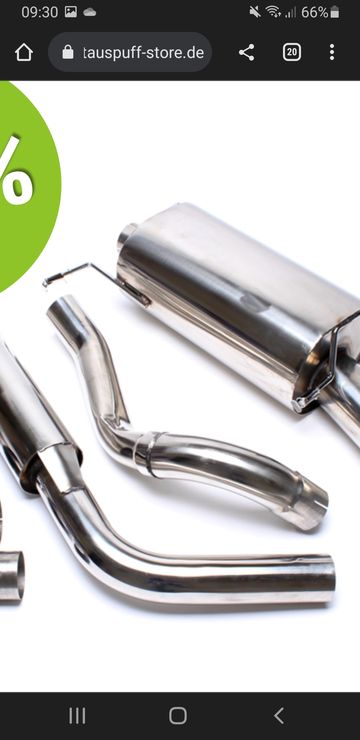

    NOVUS Grupppe A Komplettanlage VW Golf 1 Cabrio (155) - 1x60mm S-Design | Sportauspuff online bestellen | sportauspuff-store.de
    www.sportauspuff-store.de
    Was ist denn mit dem hier? :/
    Der hat wohl die komische Delle nicht.
    Bin auch am überlegen ob ich meinen Remus gegen eine Gruppe A tausche ?(

    • 17. Juli 2023 um 12:13
    • #14
    Der
    Hattest du nicht die Novus Anlage kürzlich bei Sharky verbaut? War der Achsbogen da auch so?

    • 17. Juli 2023 um 12:17

    • 17. Juli 2023 um 12:26
    • #18

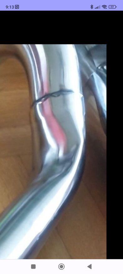

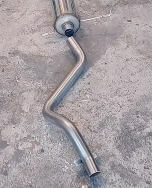

    Habe nochmal Fotos gemacht. Sieht maschinell gepresst aus. In Echt sieht es nicht arg schlimm aus. Hat an der engsten Stelle 45mm.

    • 17. Juli 2023 um 12:50
    • #20
    Zitat von Richy83
    Der
    Nee das war ich selber. Udo hat eine Halterung wieder angebrutzelt.
    Bei mir ist der Achsbogen nicht verformt.
