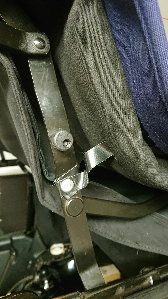

    Vorne ist alles klar. Seitlich hat der alte und der neue Bezug vorne so ca. auf 10 cm Abstand von der Vorderkante eine Art Befestigungsstreifen, der ans Gestell angenietet wird.

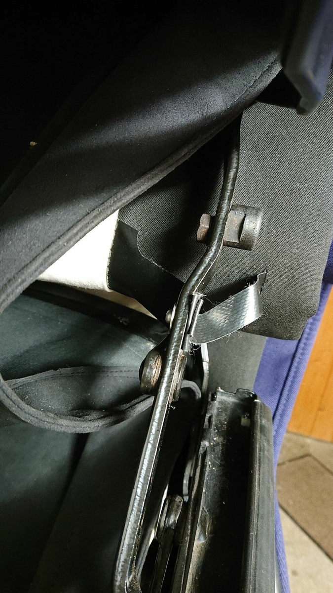

    Das ist soweit noch klar. Aber auf Höhe der B-Säule hat der alte Bezug einen Schlitz, durch den ein Befestigungsstreifen des Verdeckstoffes gezogen und am Gestell angenietet wurde.
    Der neue Bezug hat an dieser Stelle einen Befestigungsstreifen.

  • Genau auf der Höhe, wo für pomabezug die Lasche hat, machst den Schnitt ca 1cm weiter außen in den schwarzen Stoff. Der Schnitt muss nur etwa 2cm lang sein, damit die Lasche des Bezugs durch geht.
    Du nietest dann beide laschen an das Gestell.
    Hab leider kein Bild wo man es genau sieht. An dem hängen die laschen noch lose rum.
  • Hallo,
    Danke.
    Dann niete ich also den Mattenbezug und den Verdeckbezug an, wobei ich den Verdeckbezug durch einen Schlitz ziehe.
    Kann ich machen, ich hätte jetzt gedacht, daß man das mit dem Schlitz dann nicht macht, aber das kann ich natürlich auch machen.

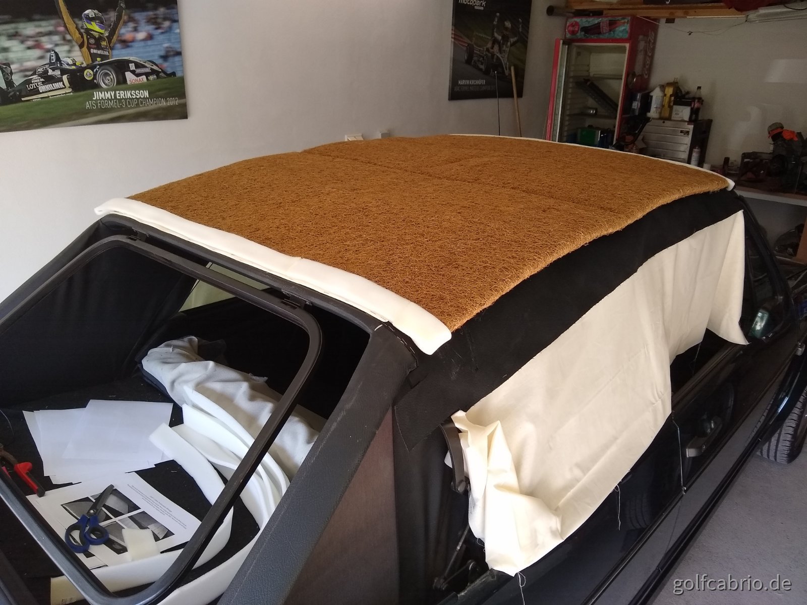

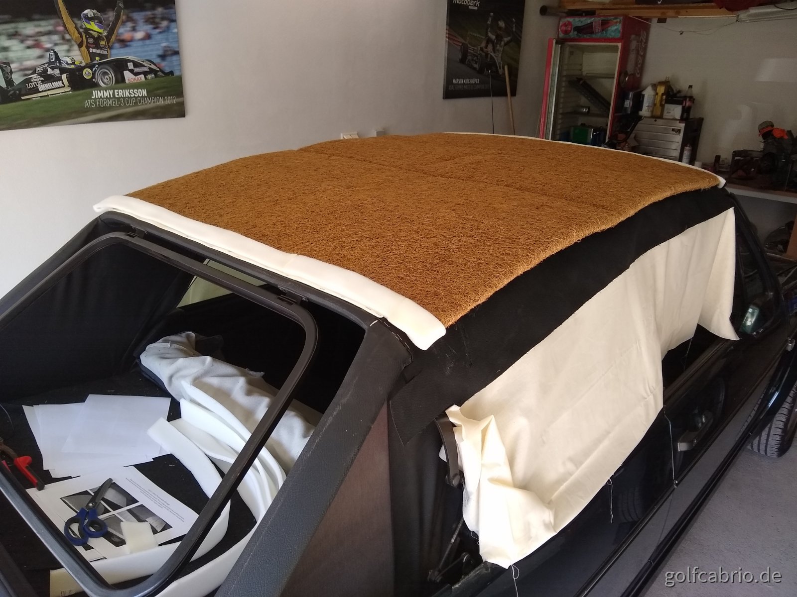

    Ordentlichen Tacker hab ich heut bekommen, bin jetzt soweit, daß ich die Polstermatte draufkleben kann.
    Mir scheint, die hat ordentlich Übermaß, die muß man vermutlich an den geprägten Stellen abschneiden.

    Aber- die Polstermatte wurde nicht beschnitten!

  • Hallo,
    ja, das passt, umklappen und ankleben.
    Ich hab das nicht geschnallt, weil meine alte Poma auschaut wie aufgefressen und man sieht das nicht oder vielleicht war das auch nicht so gemacht gewesen.
    Der Jörg (dort habe ich auch gekauft) hat mir heute am Telefon auch gesagt, daß der bei meiner alten Matte fehlende Befestigungsstreifen dran sein hätte müssen, also ist der abgerissen, ich habe jedenfalls keine Reste davon gefunden.
    Heut abend geht's weiter: Poma verkleben, Bezug schließen, ...

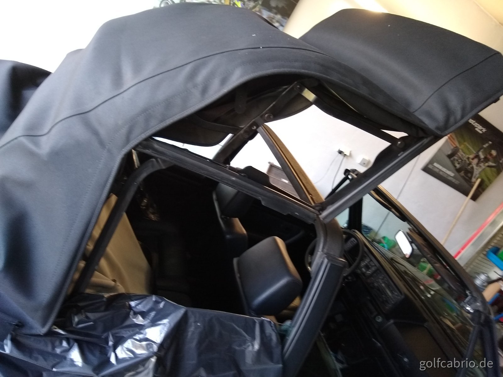

    Also, Polstermatte und Himmel ist montiert, jetzt bin ich am Verdeckbezug.
    Das Verdeck ist an der Dachspitze vorne schön montiert, die Dichtungen an den Türscheiben sind montiert.
    Nun kommt in der Anleitung vom Cabriocenter (nach der ich punktgenau vorgehe) die Stelle, an der die Seitenteile an der C-Säule verklebt werden sollen.
    Die seitlichen Spannseile sind montiert, das hintere Spannseil noch nicht.
    In der hier verlinkten Anleitung im Wiki habe ich gesehen, daß zuerst das Spannseil (und natürlich Verdeck) hinten montiert wurde, sogar der Fensterrahmen eingeschnitten wurde und dann erst die Seitenteile verklebt wurden.
    Vorteil/Nachteil/egal ?
    Außerdem zum Verkleben der Seitenteile:
    Der Stoffstreifen, der angeklebt werden soll, hat unten eine Art Tasche. Hängt man den unten am Gestell ein und klebt nach oben oder wie findet man die richtige Position der Stoffstreifen auf dem Gestellteil der C-Säule?
    Jürgen
