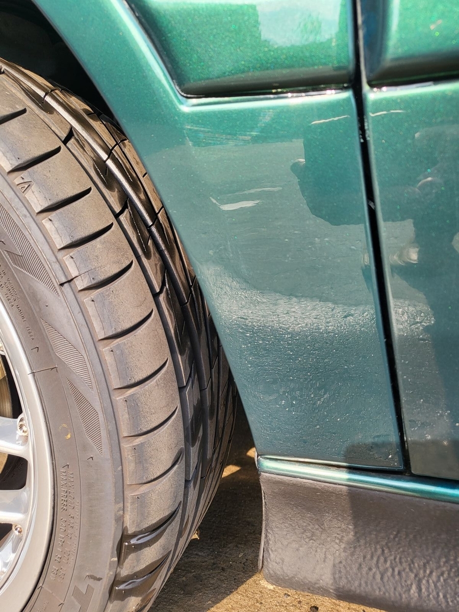

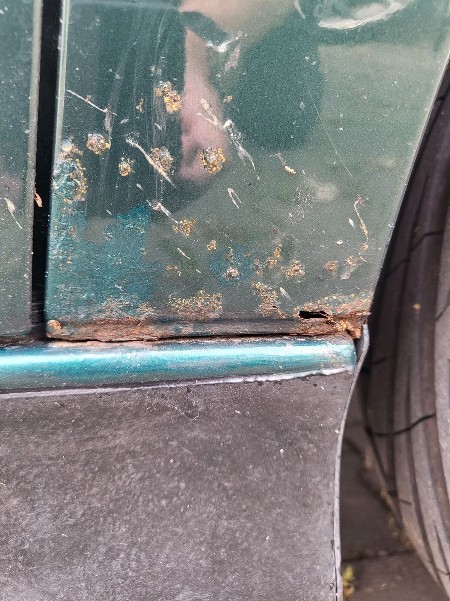

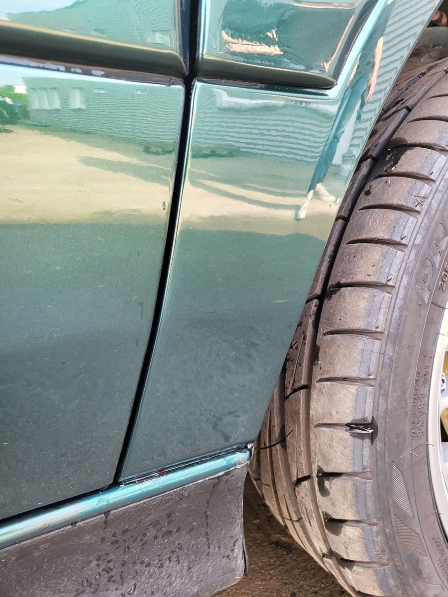

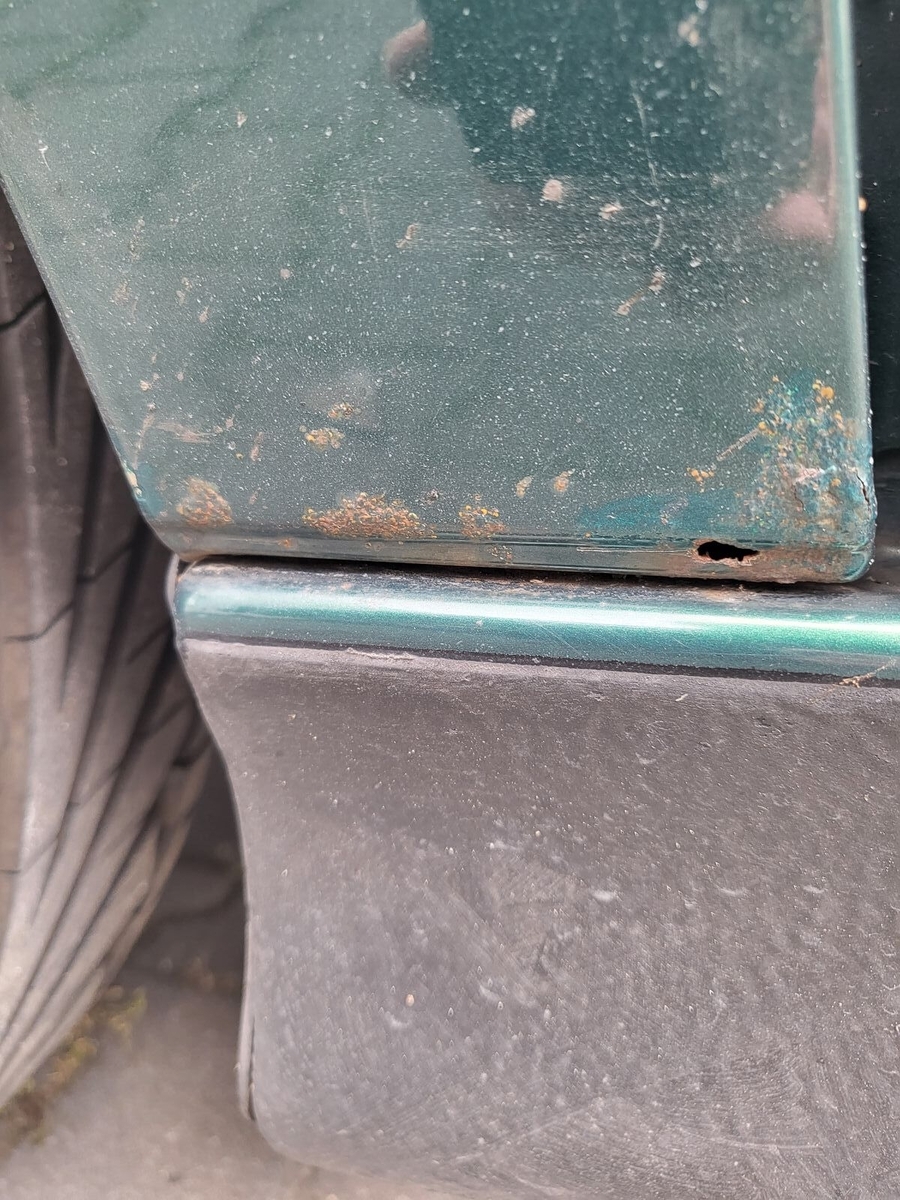

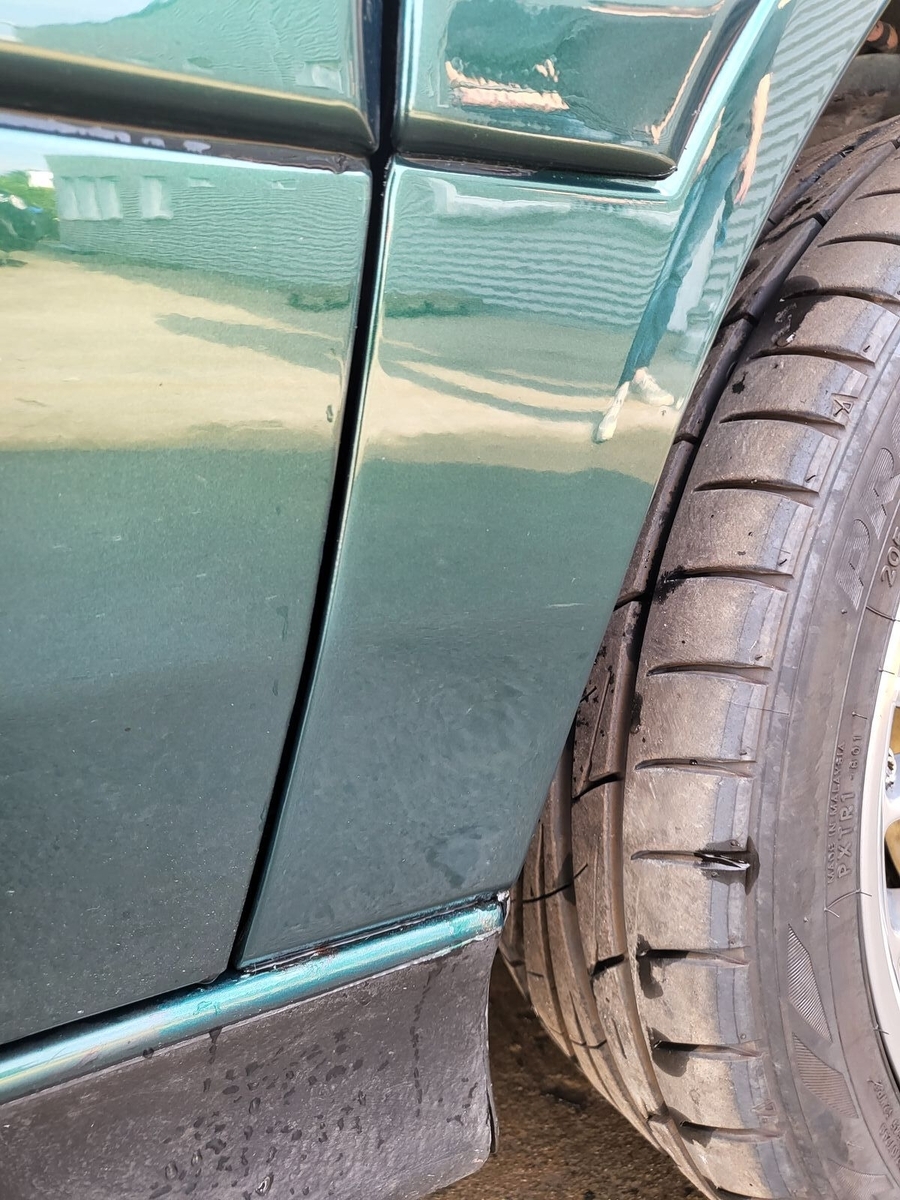

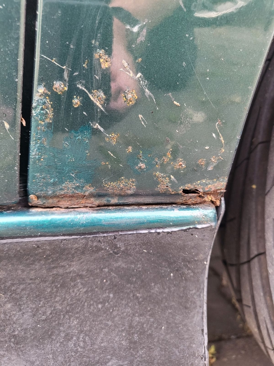

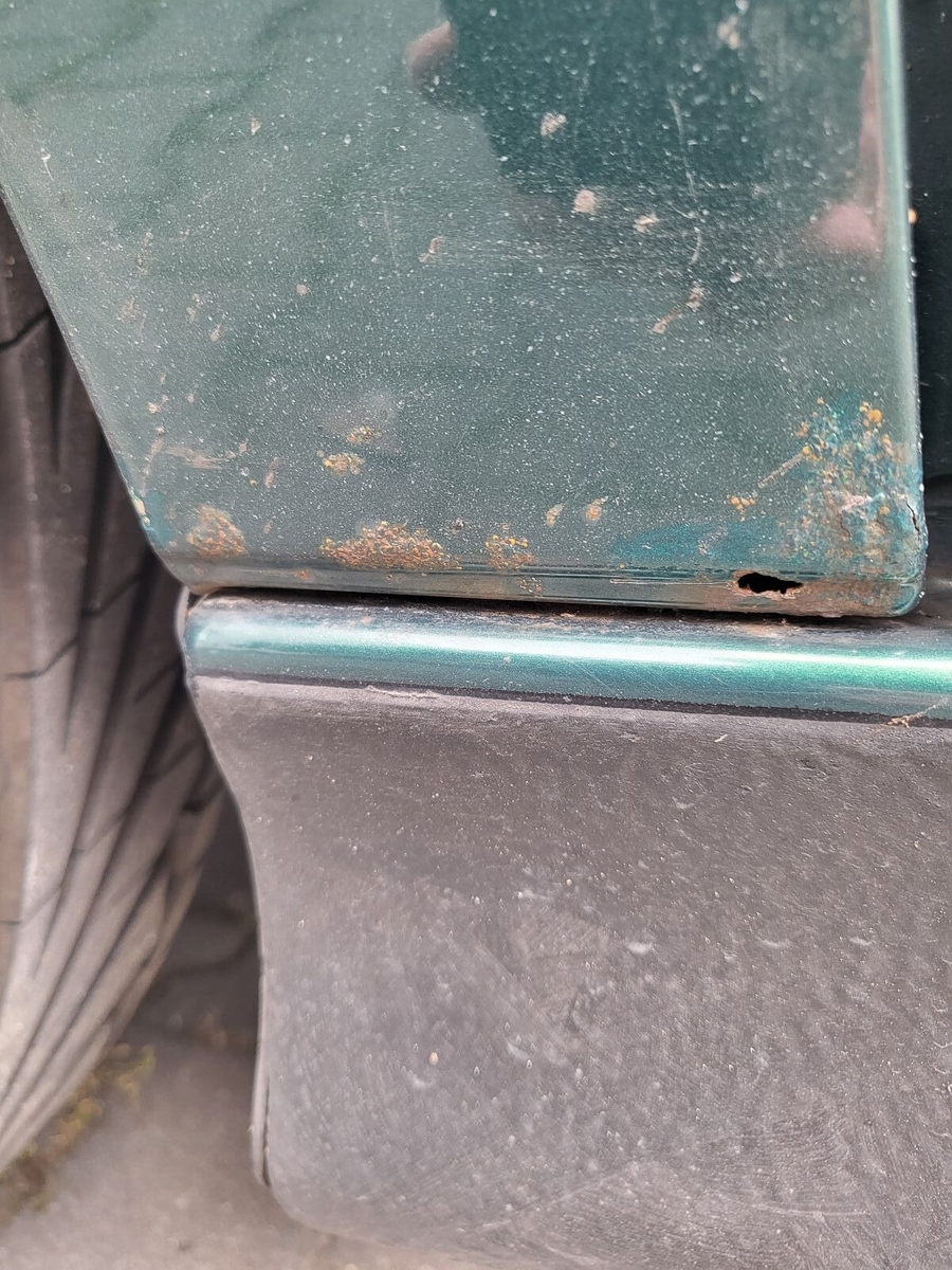

Zurück von meiner neuen "Lieblingswerkstatt" ![]()
Die Kotflügel wurden im unteren Bereich gelöst, dahinter gesäubert und inspiziert.
Es war Dreck vorhanden aber nicht so viel, wie ich erwartet hatte.
Bei beiden Kotflügeln sind kleine Löcher vorhanden, rechts etwas mehr wie links.
Die Schweller sind nur minimal betroffen ![]()
Wir haben uns unterhalten und die Möglichkeiten besprochen.
Ergebnis:
Noch kein finaler Schaden, alles noch reparierbar.
Ich habe nun KW 21 einen Termin für die Instandsetzung.
Die Kotflügel werden im unteren Bereich gestrahlt, repariert und lackiert.
Alles in Allem hält sich das Ganze im Rahmen ![]()
müssen die Löcher in den Kotflügeln und den Holmen geschweißt oder hartgelötet und anschließend verzinnt werden? Oder sind die Roststellen nur oberflächlich?
Du willst ja eine dauerhafte Lösung.
Ist das Angebot preislich i. O.?
Passt alles, auch preislich.
Der Werkstattbesitzer hatte selbst mehrere G3C und kennt das Thema, auch bei Kunden.
Die Löcher werden wohl geschlossen (?) - von hinten mit 2K - er hat da sehr gute Erfahrung mit.
Wichtig sei wohl, den Rost komplett zu entfernen.
Ich selbst habe null Ahnung und verlasse mich auf die Erfahrung, genau wie es bei Shuttle (Manni) war.

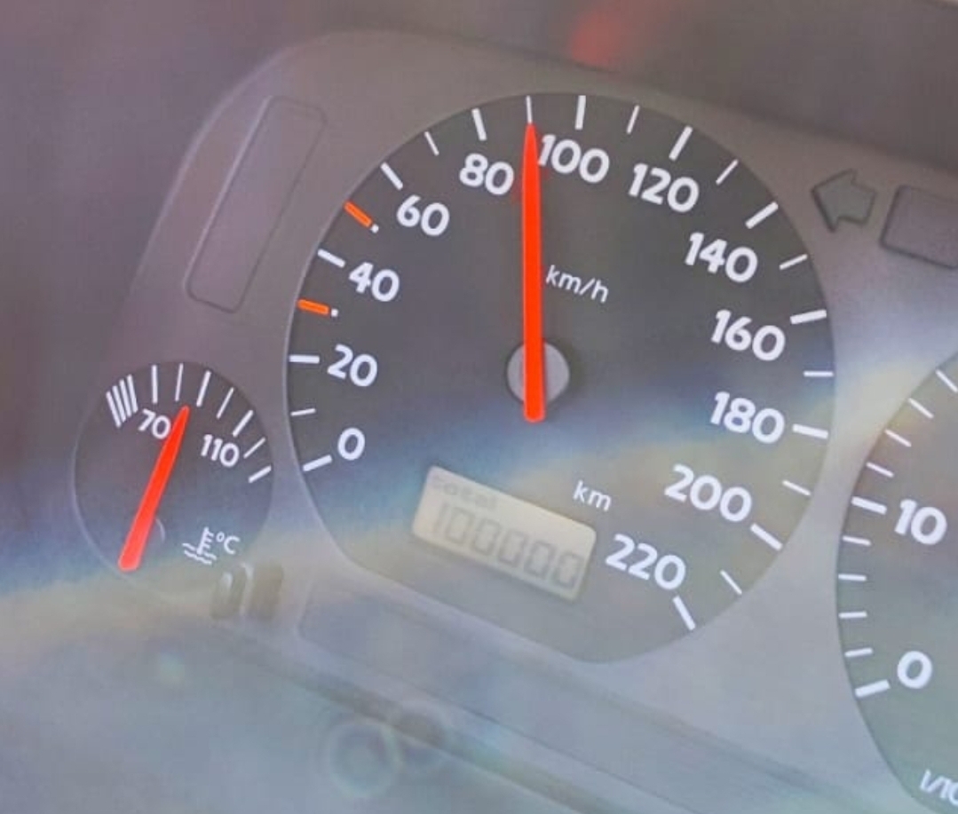

Wo wart ihr denn? Und 100 ist wie anhalten 😂

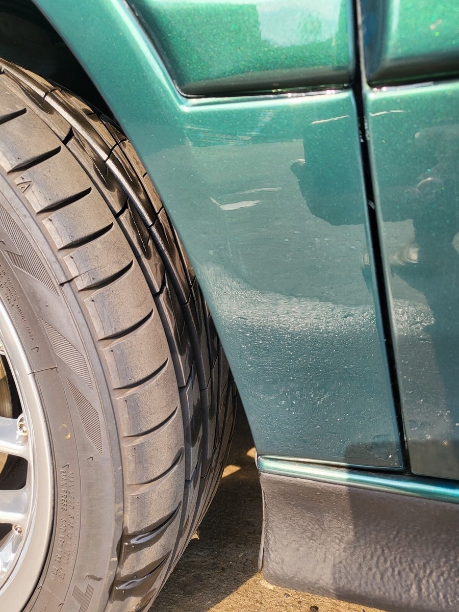

Gestern die 1. Tour nach der Reparatur unternommen ![]()

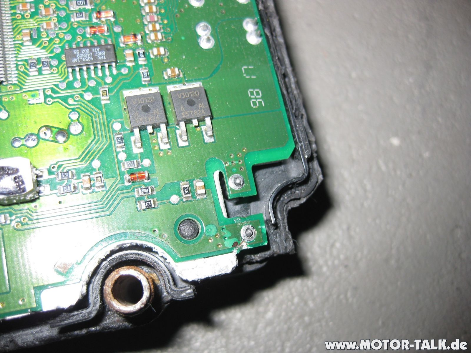

Das habe ich auch schon mal gedacht und deshalb getauscht gehabt. War damals aber leider ein Irrtum. Es gehen auch gerne die Steuergeräte kaputt bzw. haben kalte Lötstellen. Und das gerne für hinten rechts und für den Abgang zur Vorderpumpe.
Kann man wie folgt prüfen (wenn der Fehler aktuell ist):
- Mit dem Tester die Istwerte der 4 Raddrehzahlsensoren aufrufen und an allen Rädern drehen, dann sollte man sehen daß HR keine Geschwindigkeit (also immer 0) ist.
- Rücksitzbank ausbauen
- Stecker der beiden hinteren ABS Sensoren über Kreuz tauschen
- nochmal die selbe Prüfung wie zuvor durchführen, wenn dann HL eine Geschwindigkeit angezeigt wird und HR (wo ja nun die Hardware von HL dran hängt) immer noch 0 geht's wie beschrieben in Richtung Steuergerät.
Das ist nur leider ziemlich bescheiden auszubauen.
Das mal das Bild vom Fehler mit der Förderpumpe welche Lötstelle da betroffen ist.
Bei mir ist nun nach 2x Aus-, einbauen und 2x nachlöten Ruhe.
