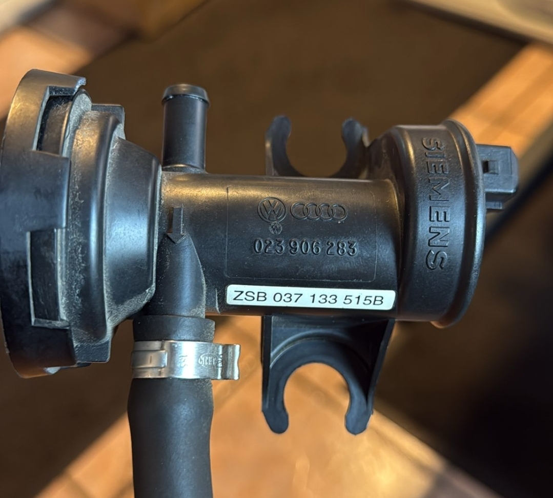

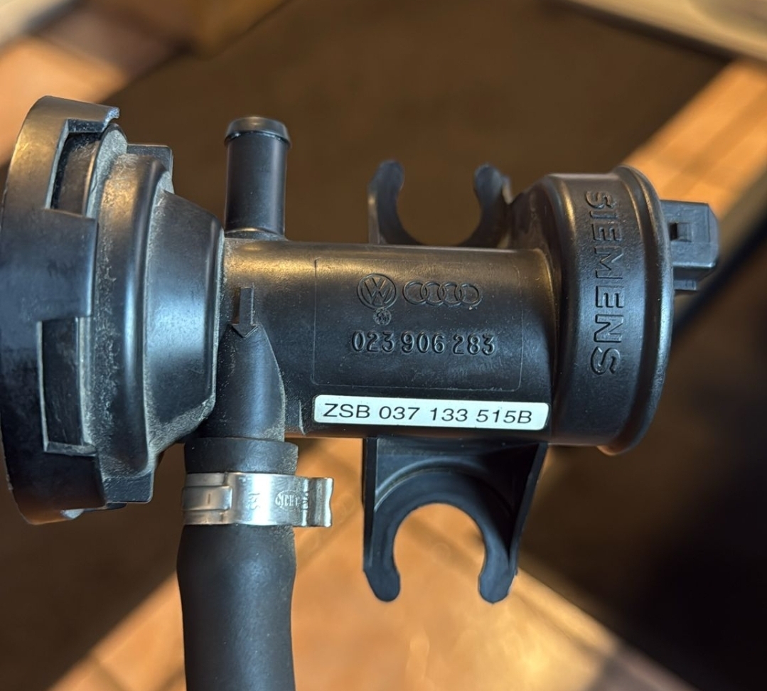

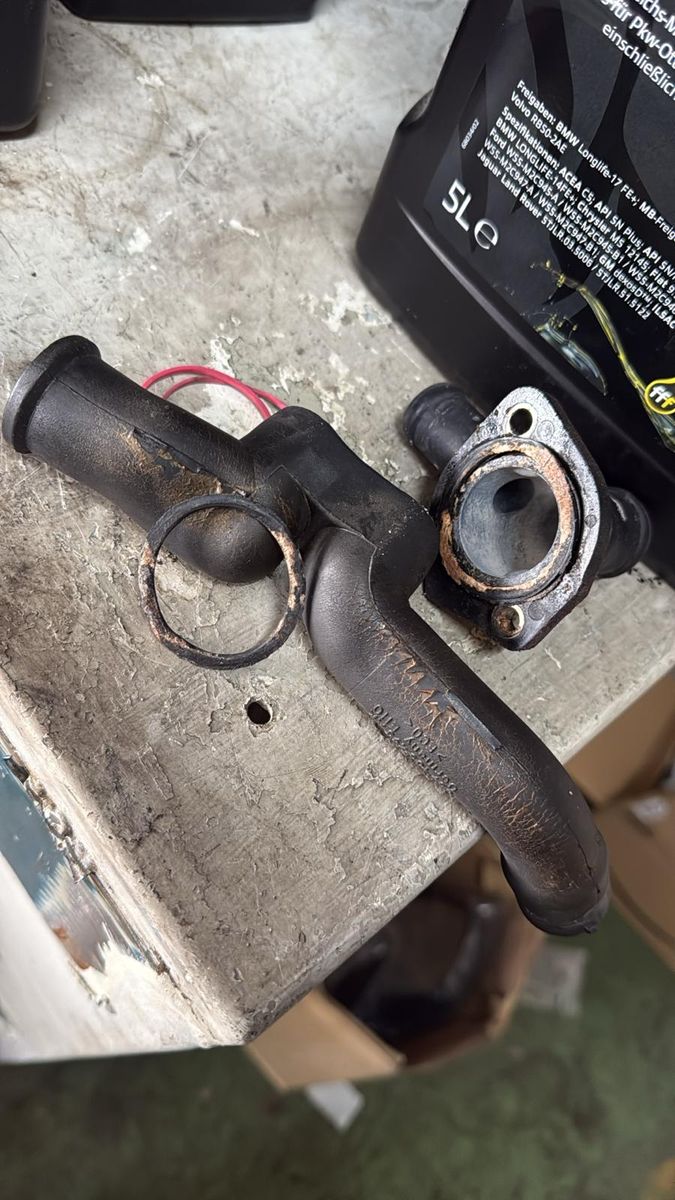

Die o.a. TNR scheint vom Haltegummi zu sein. Laut Recherche sollte das Ventil 058133517B sein (?) Werde jetzt mal abwarten, was als Ergebnis heraus kommt und berichten.
Das ist ein stinknormales 08/15 AKF-Ventil - kannste auch vom Audi nehmen - die sind alle gleich
Das Ding macht ganz einfach nur Tick Tick Tick und gut is
Nur der Stecker sieht leicht anderster aus ![]()
Das Steckergehäuse vom Audi kann ich dir notfalls geben und umpinnen
Dieses Ventil wird aus dem Gummigehäuse aus- und wieder reingedrückt
Wenn das Ding im Eimer ist läuft der Wagen wie ein Sack Nüsse
Wenn man DEINE Teilenummer eingibt kriegt man genau das selbe Zeugs angezeigt:
