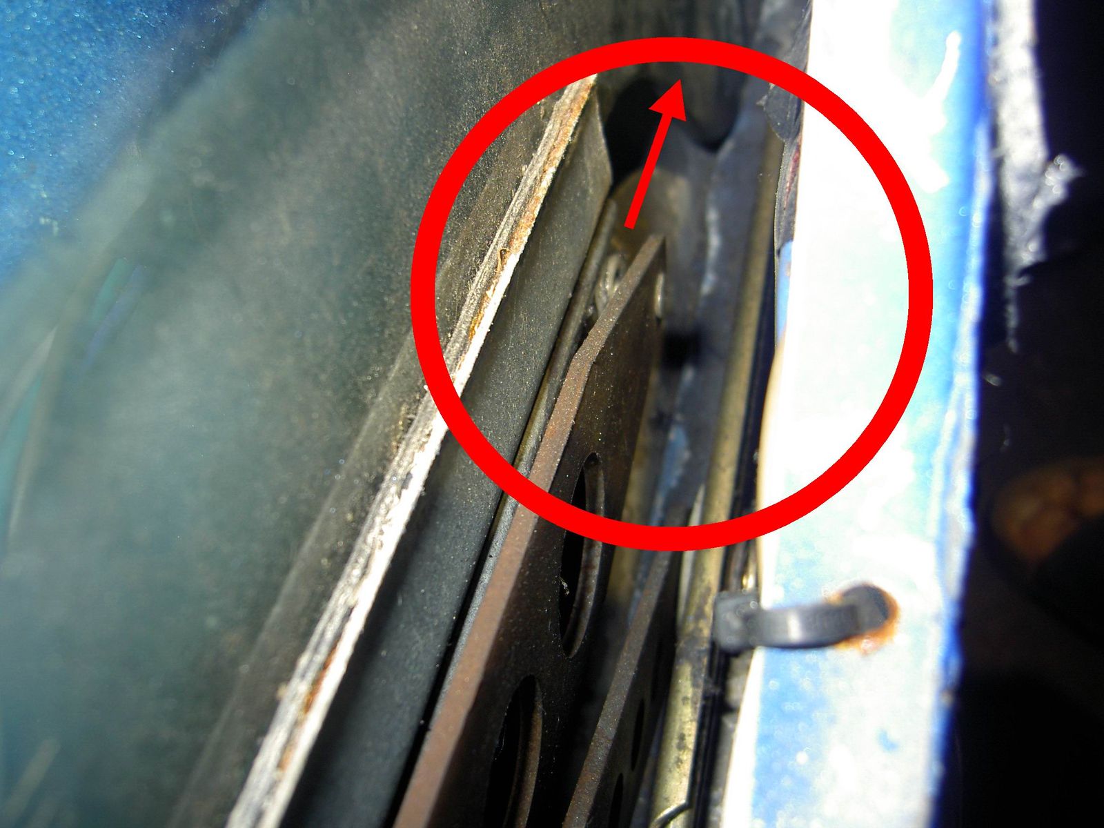

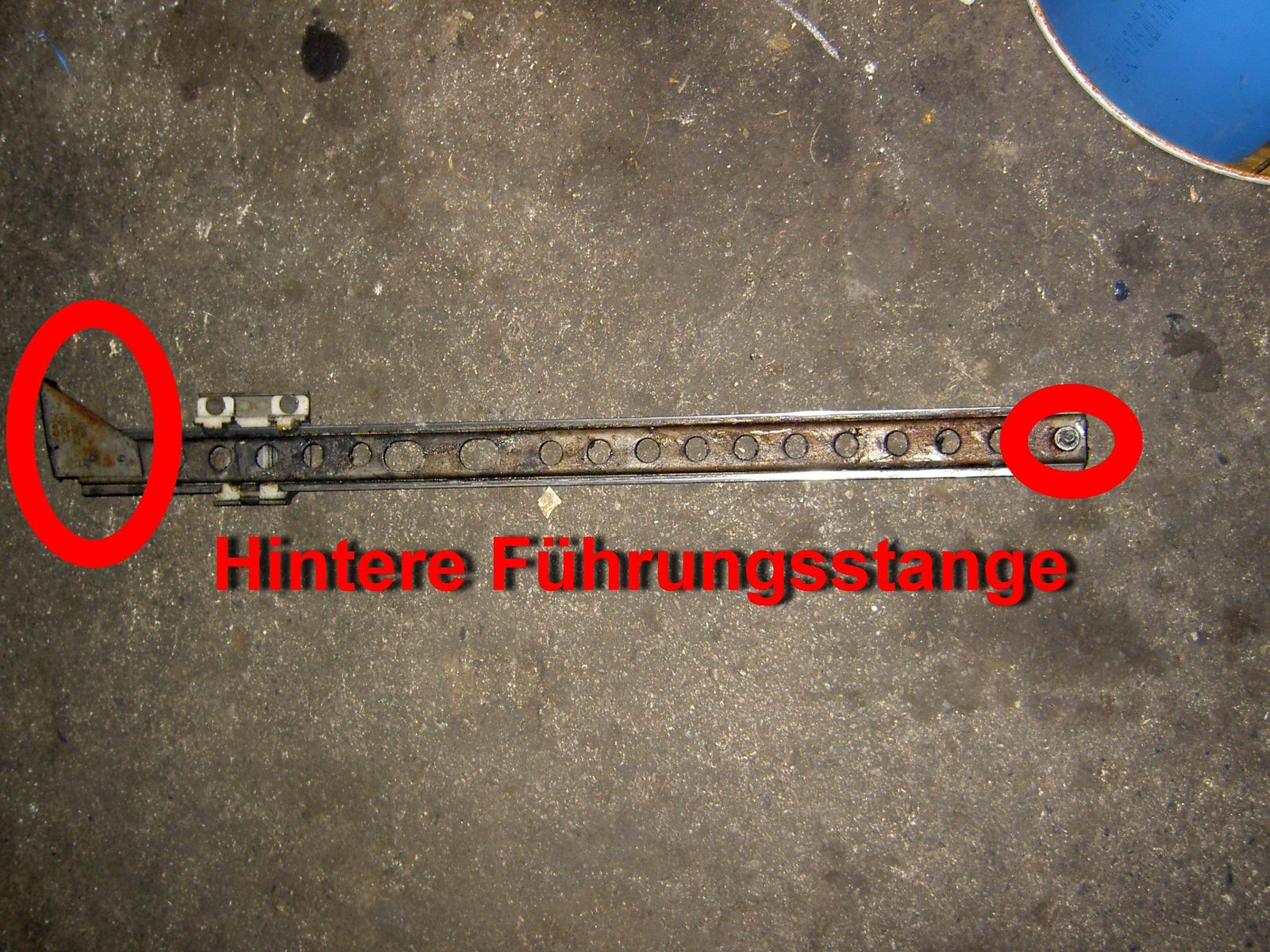

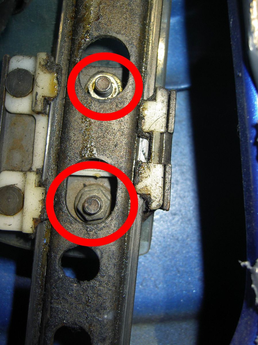

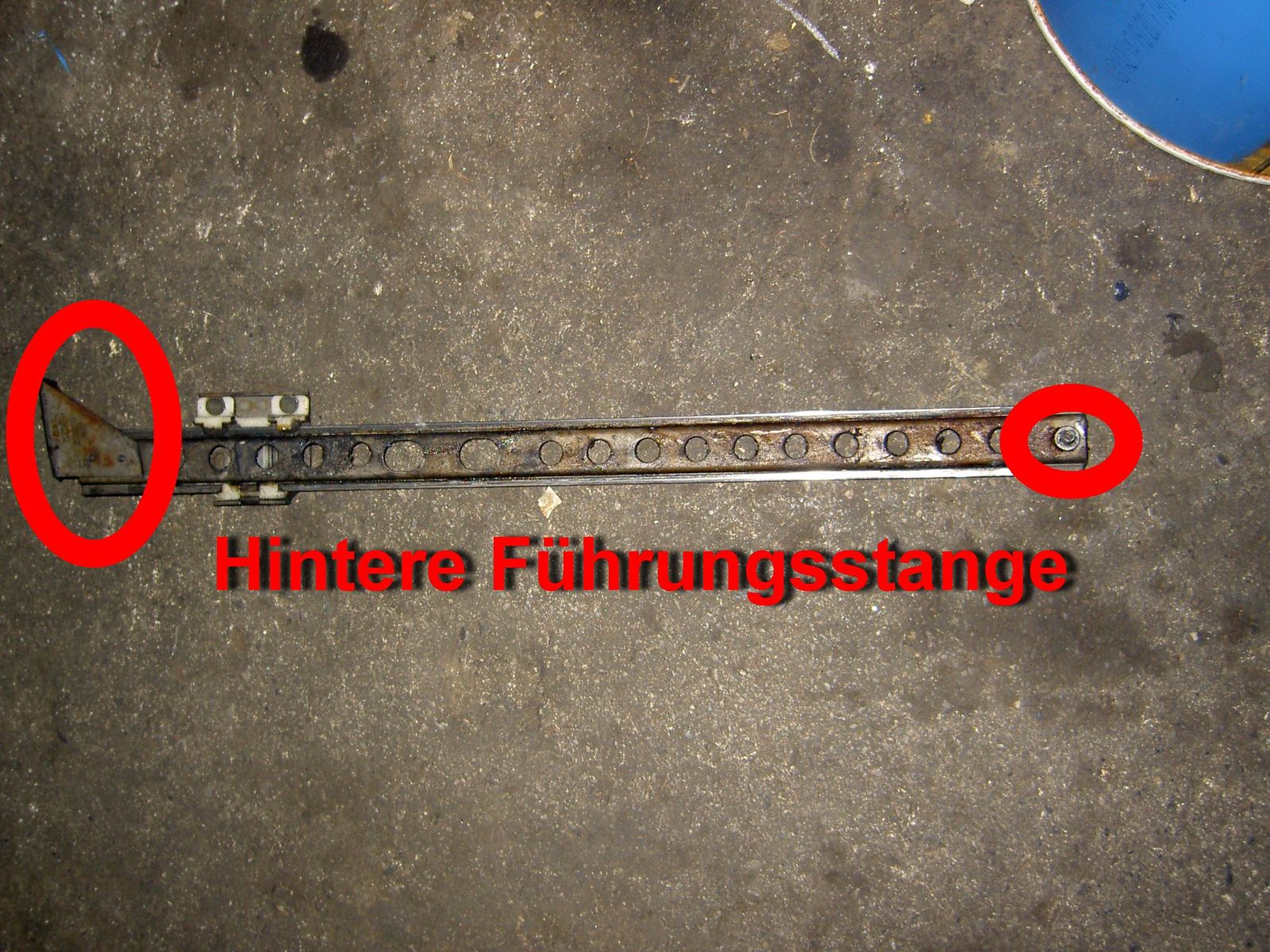

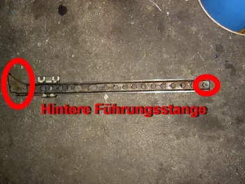

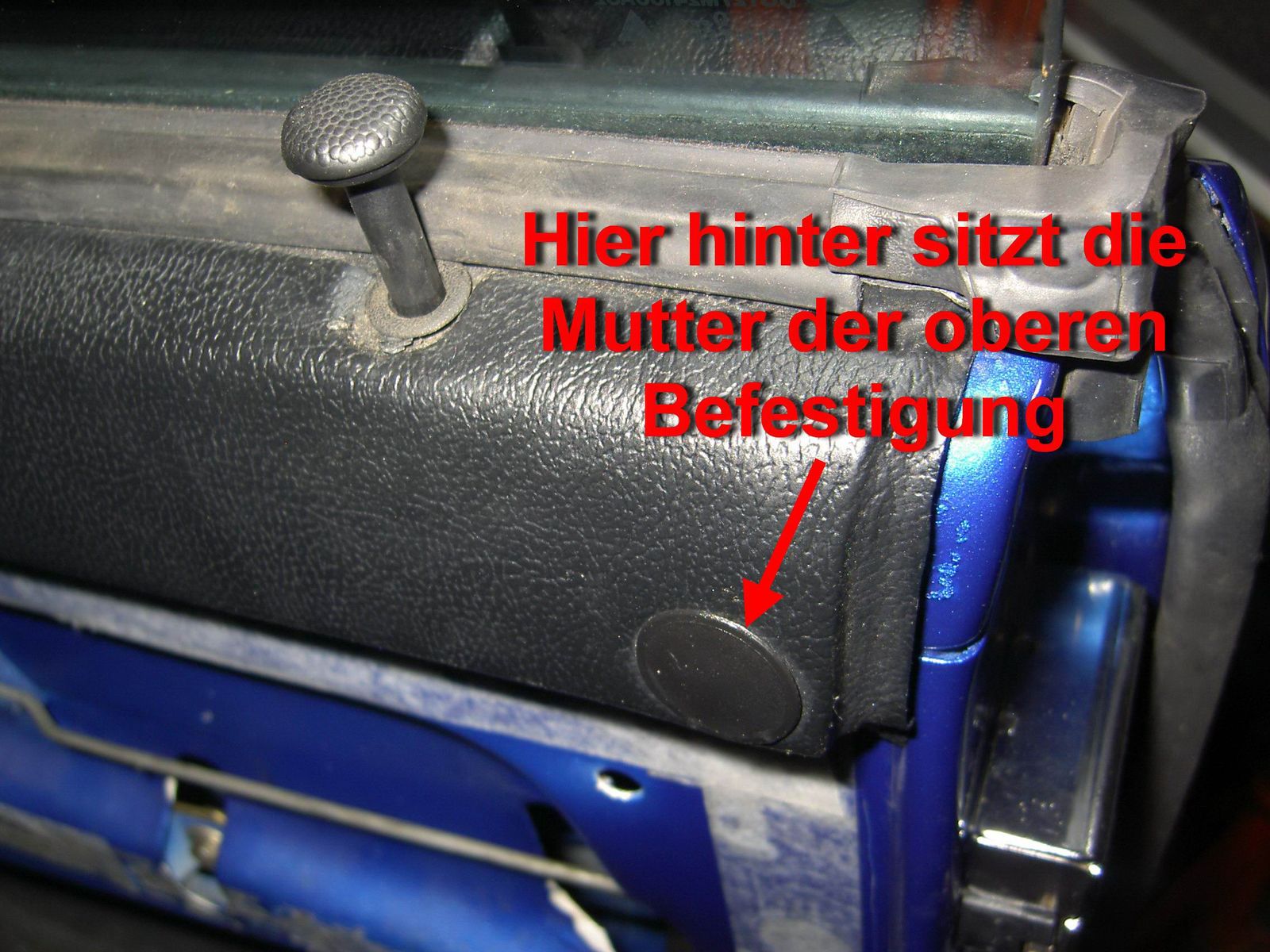

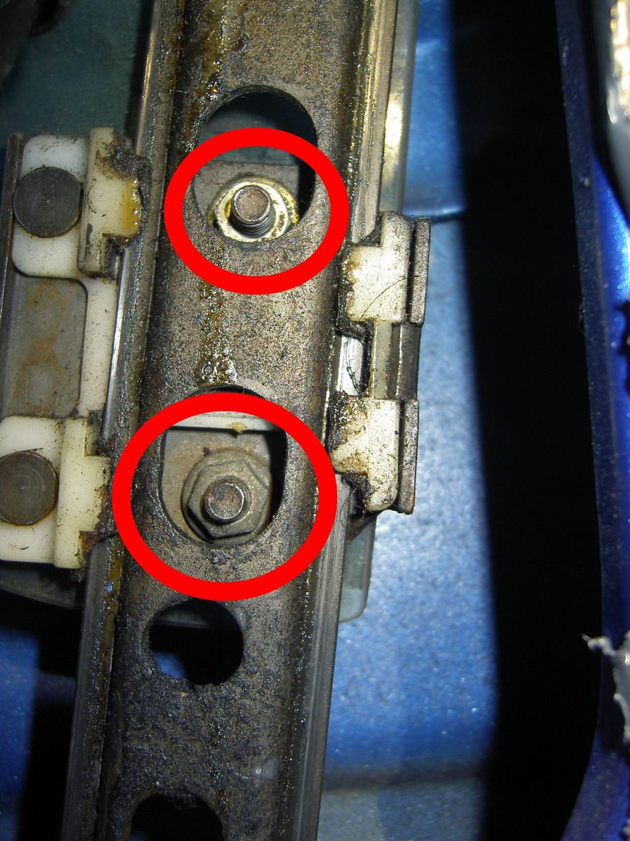

    Die Führungsschiene die das Fenster hinten führt muß komplett raus.

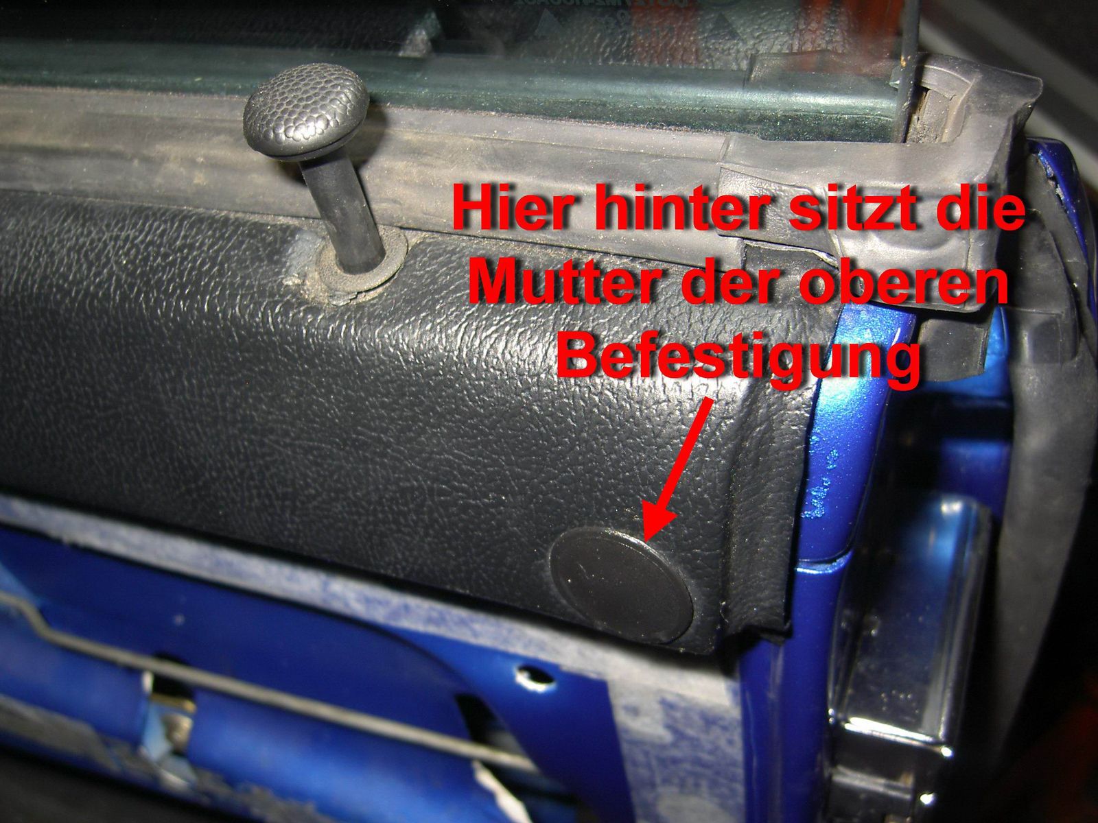

    Links die Stelle wo 2 Schrauben von unterhalb der Tür reinkommen und rechts der Bolzen der oben mit einer Mutter gehalten wird:
    Kleine Knarre - Verlängerung - 10er Nuß und gib ihm:
    Die Limousine hat diesen Abdeckstopfen NICHT - weil sie auch die dahinter liegende Verschraubung nicht hat.

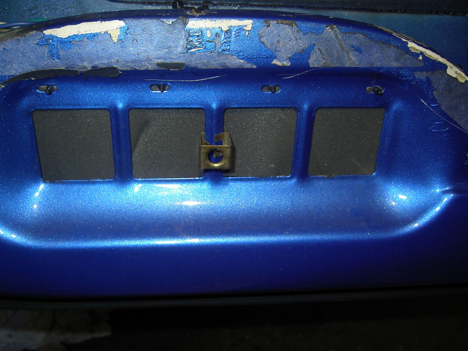

    Die Tür von unten - bei der späteren Montage ist ein alter Rückspiegel hilfreich - dann braucht man nicht fummeln oder auf dem Boden rumwühlen:
    Wenn man nun das Fenster fast bis ganz nach unten herunterschraubt kommt man NUR an dieser Stelle an die 2 Schrauben die das Gleitstück halten in dem die Scheibe hinten sitzt.
    Die müssen auch raus - keine Angst - da fällt noch nix:
    Die Kunststoffteile und die Bolzenplatte werden nun zwangsläufig in die Tür hineinfallen wenn man sie nicht festhält - das ist aber nicht schlimm.

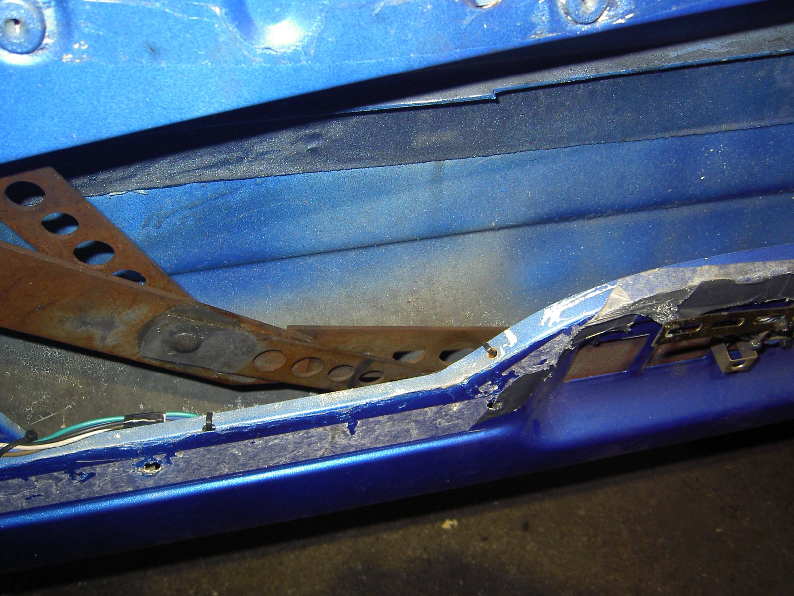

    Die Schachtleisten müssen komplett demontiert werden. Auch hier reicht ein Schlitzschraubendreher aus.

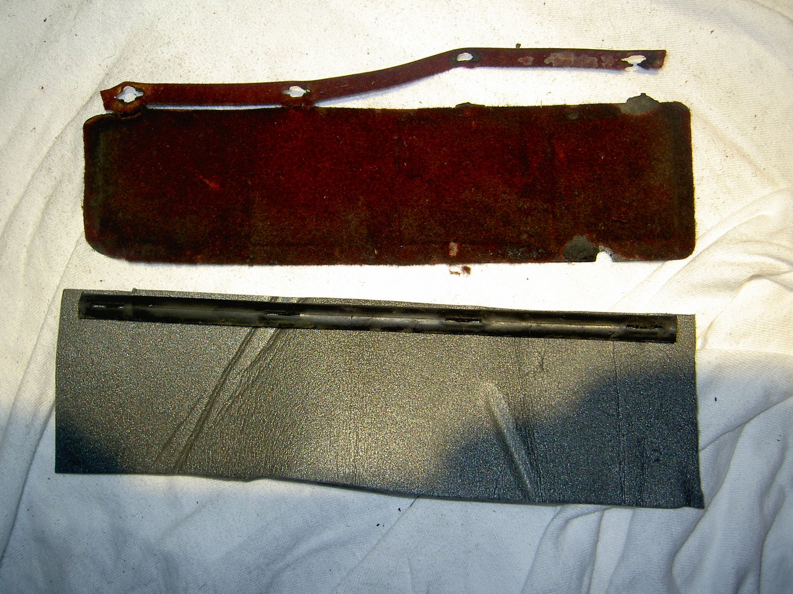

    Da ich meine Türbrüstungen bereits durch Neuteile ersetzt hatte war es nicht nötig sie mit einer Sonde vom Klebstoff zu lösen - ich habe sie einfach abgenommen.
    Verklebte Brüstungen können drin bleiben.

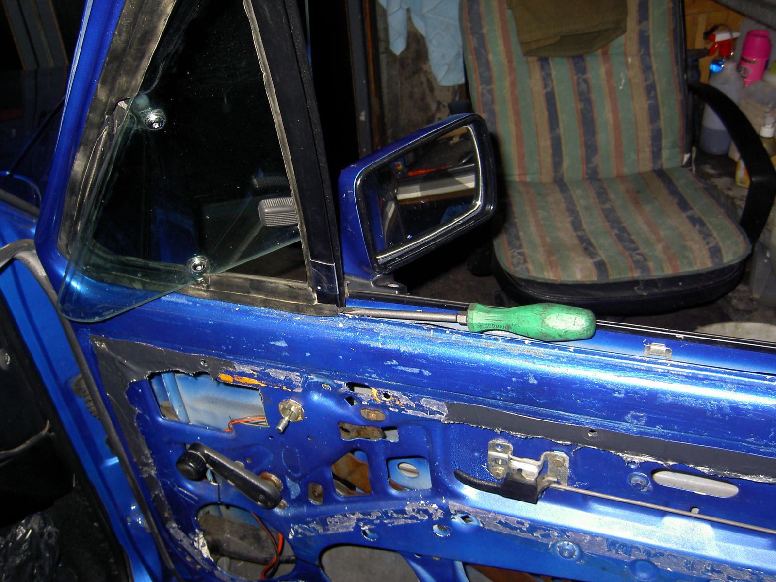

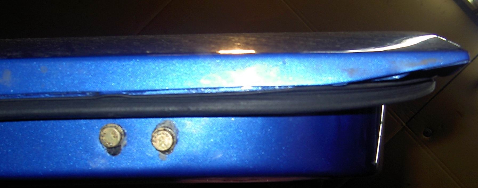

    Die Fensterleiste muß nun gelöst werden. An der Oberseite der Tür muß die Türdichtung ab. Dazu genau im Schlitz wo die Scheibe reinwandert eine lange Kreuzschraube herausdrehen.
    Hier bammelt die Spitze nun herunter:

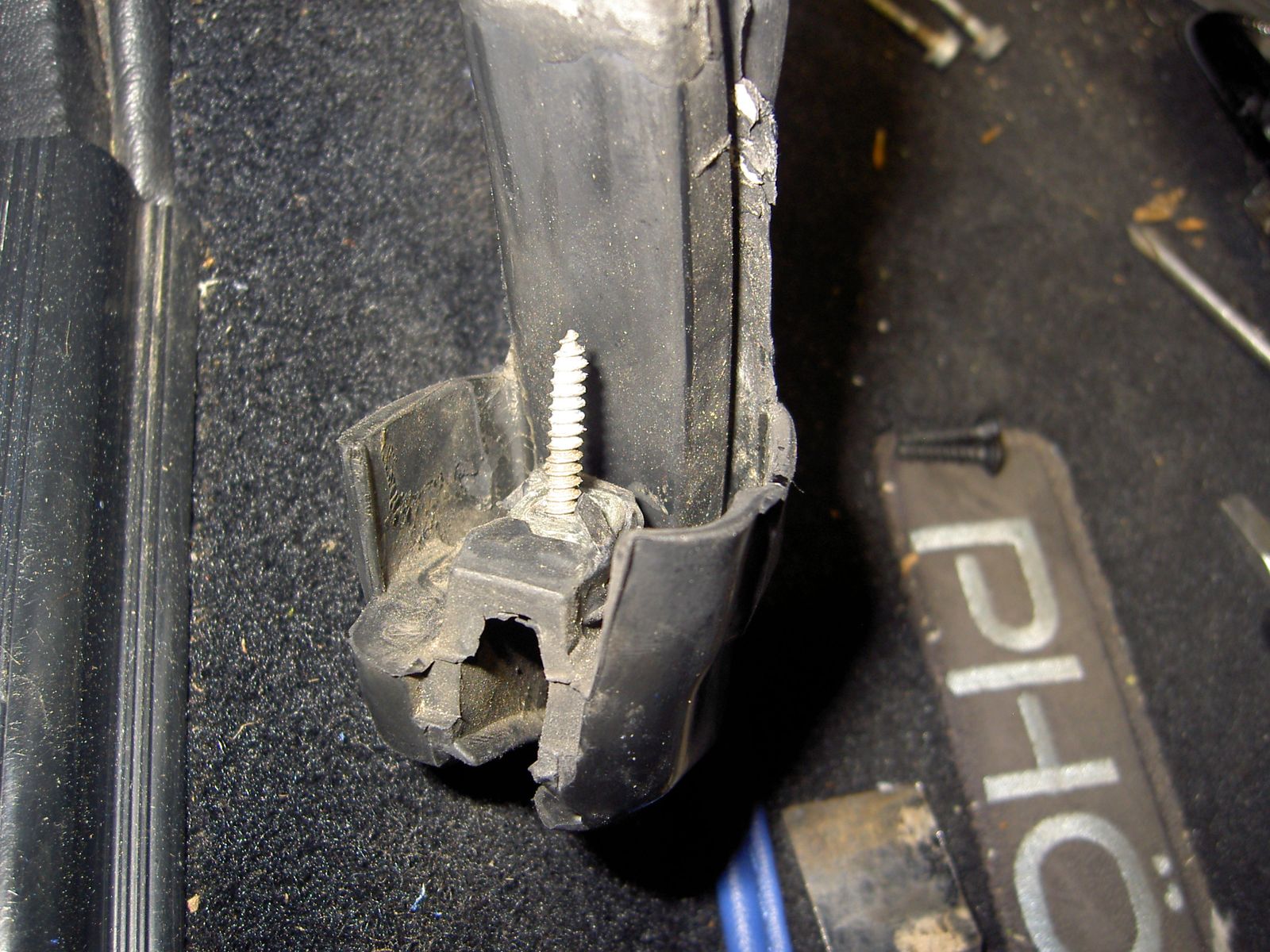

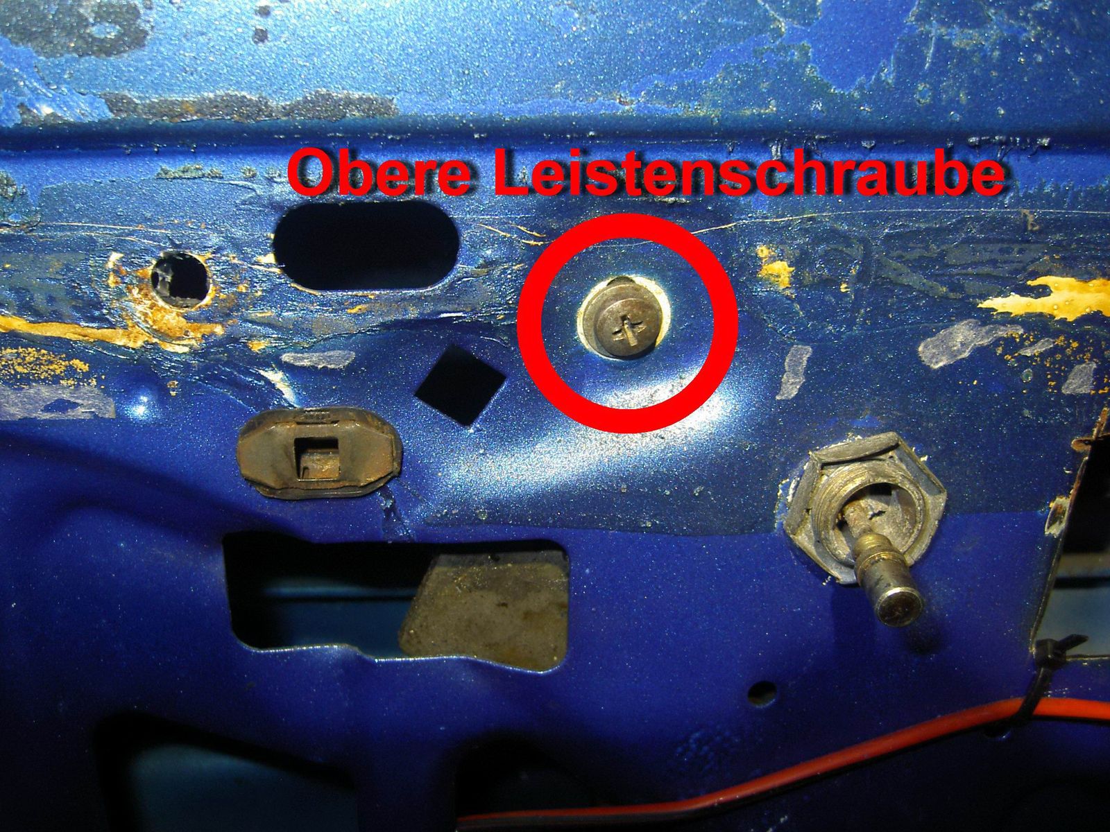

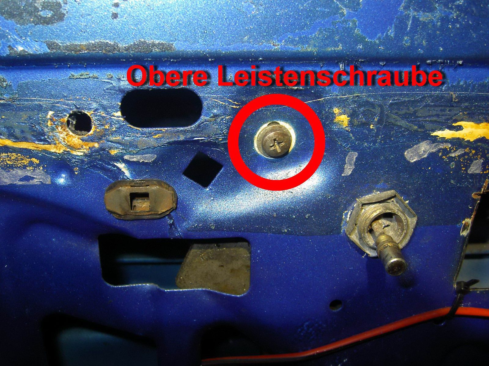

    Darunter befindet sich eine sehr kurze Kreuzschraube die die Leiste im Türblech hält- die muß auch weg:
    IN der Tür befindet sich nun hier eine zweite Schraube die die Leiste hält:

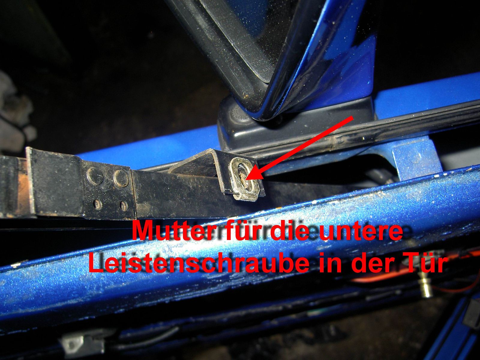

    Die dritte Schraube wird INNERHALB der Tür gelöst - etwas seitlich unterhalb des Kurbelkreuzes - sie sitzt quer.
    Ich habe hier für das Foto der unteren Verschraubung den Arbeitsablauf etwas "vorgezogen":

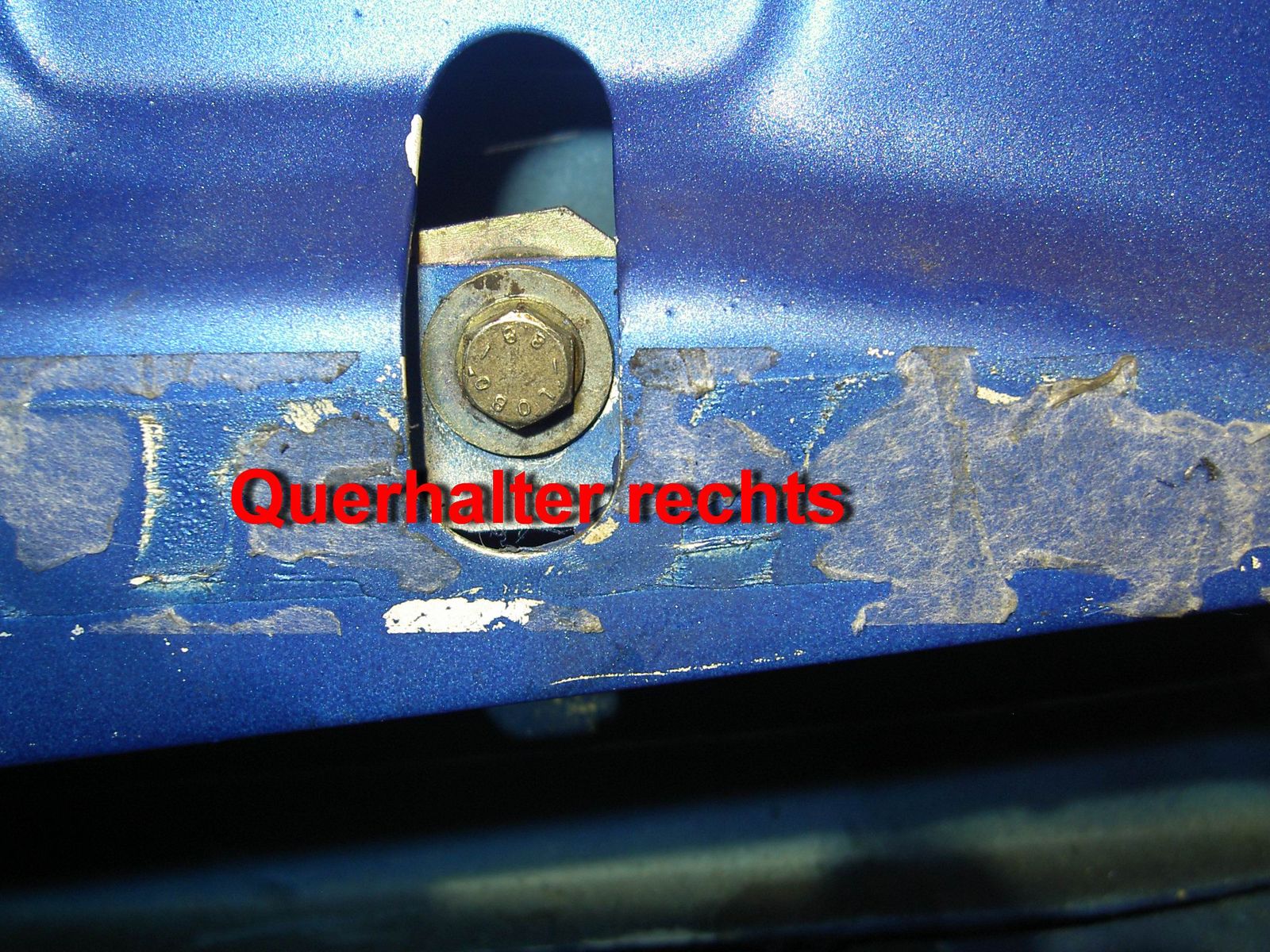

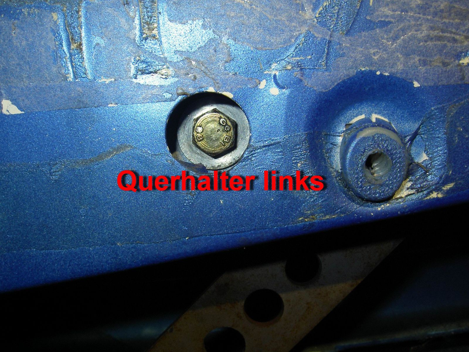

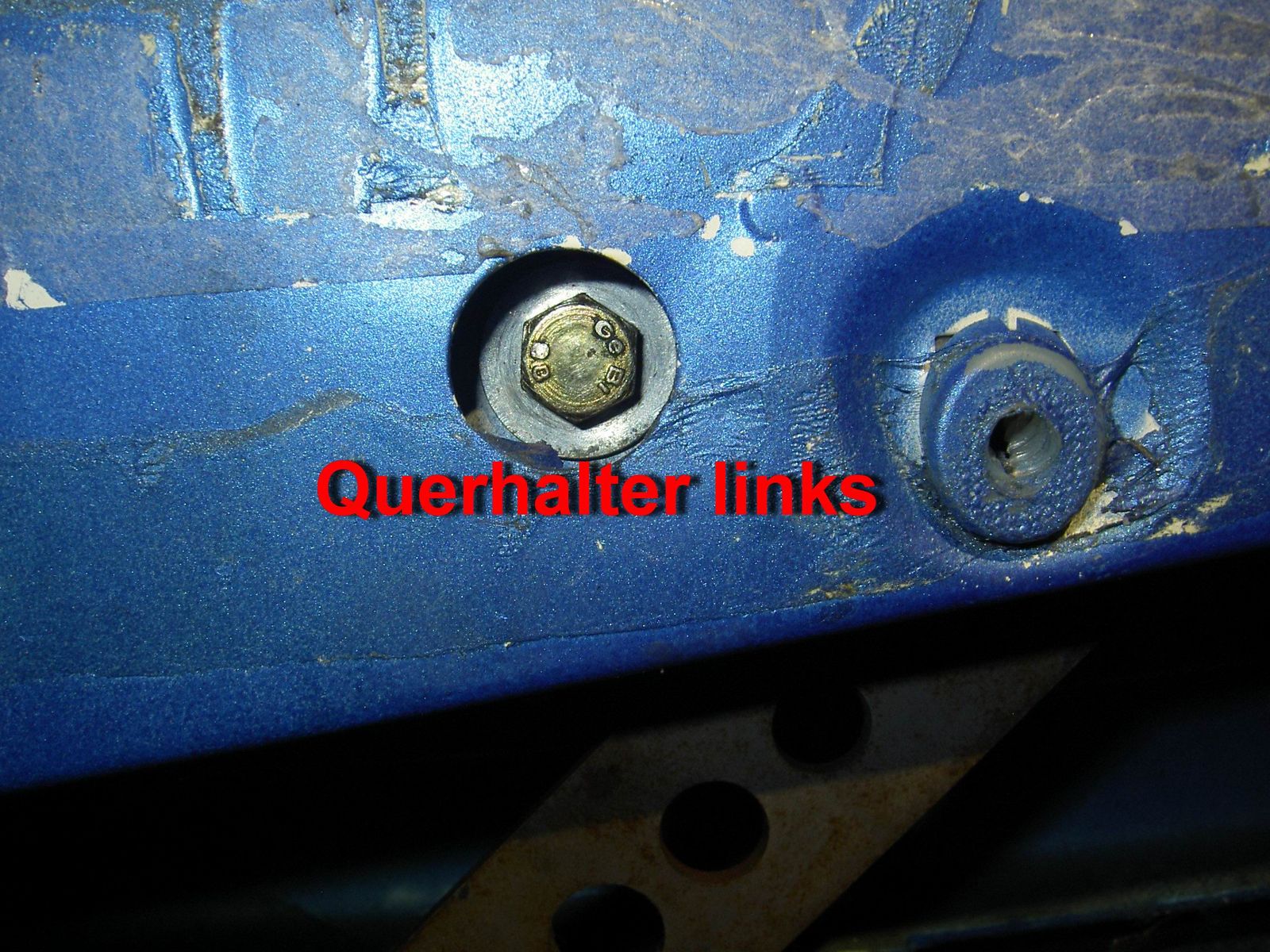

    Dazu wird zunächst der hintere Fensterherber-Querhalter losgeschraubt:
    Ab jetzt muß man so langsam aufpassen das die Scheibe nicht in die Tür knallt - der Zeitpunkt ist gekommen die Musik leiser zu machen - also alle Sinne erweitern...

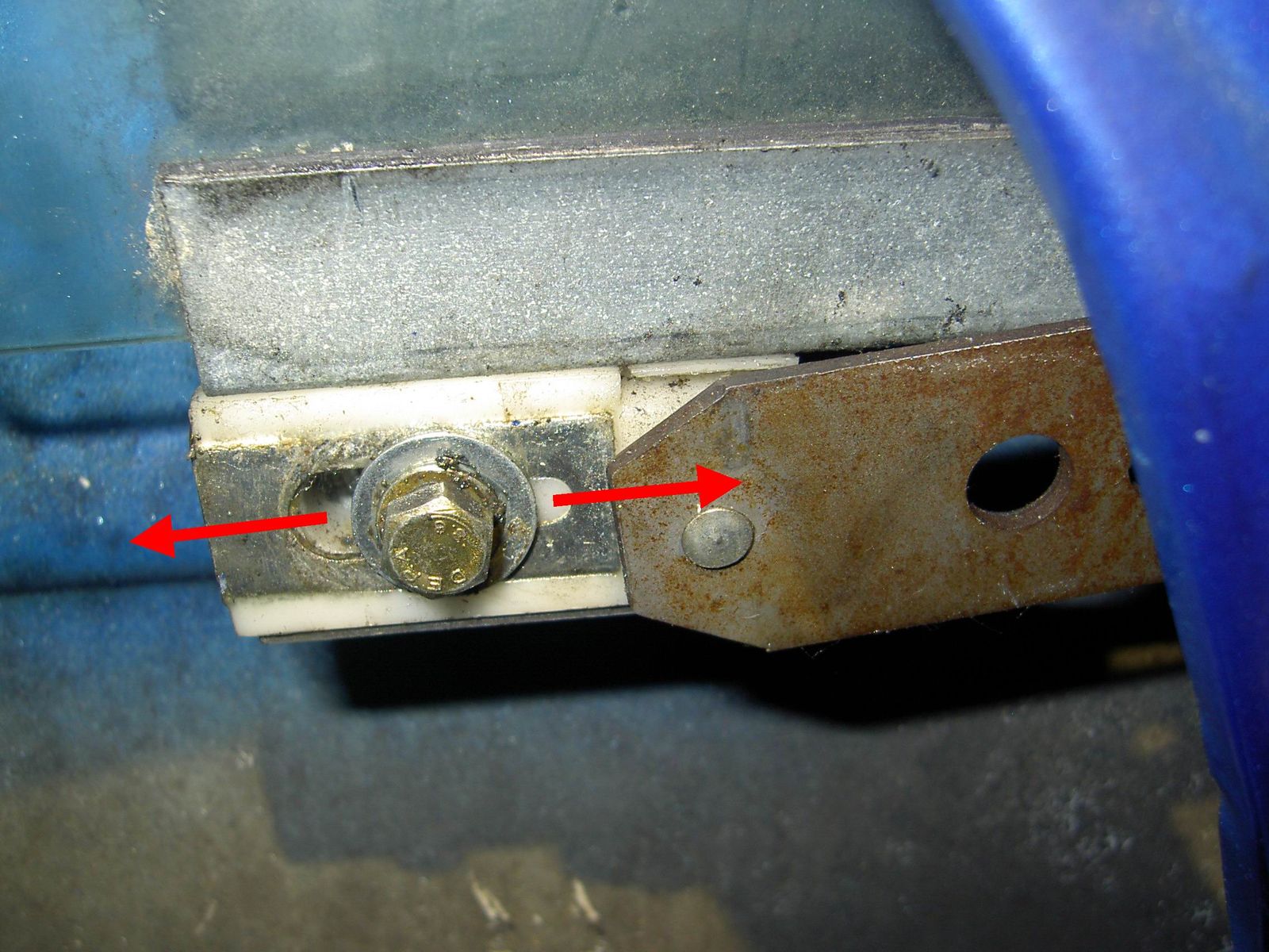

    Hier wird die Scheibe VORNE gelöst. Nachher beim Einbau kann man damit die Parallelität zur Fensterleiste perfekt einstellen:

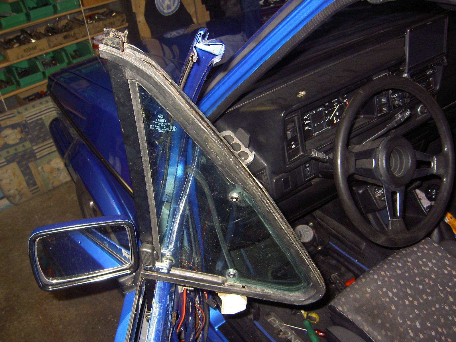

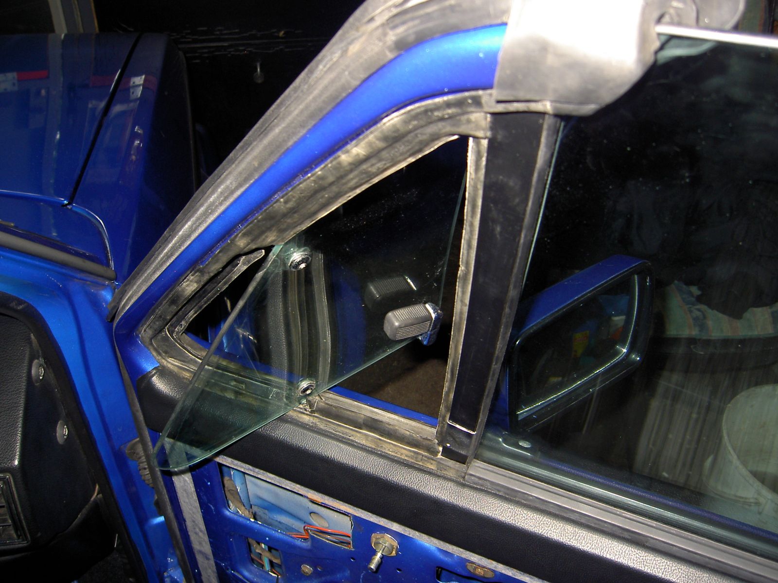

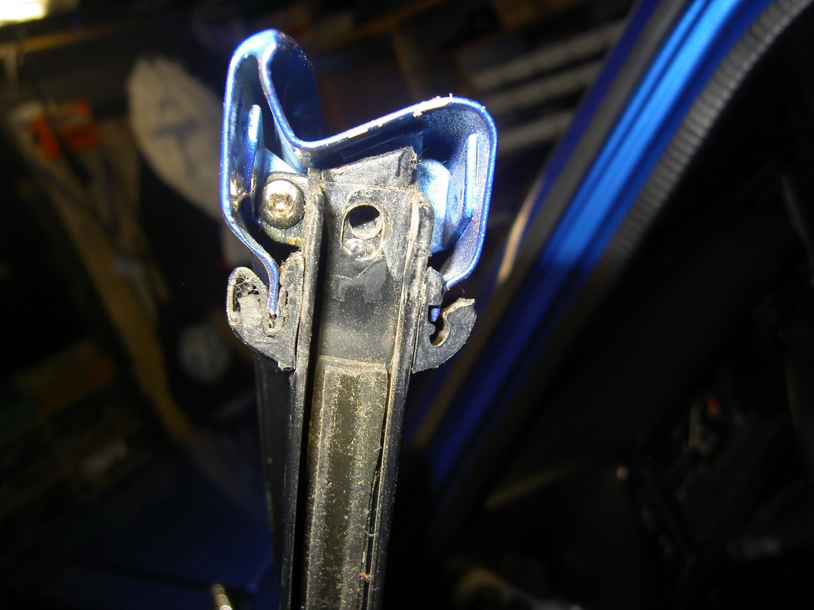

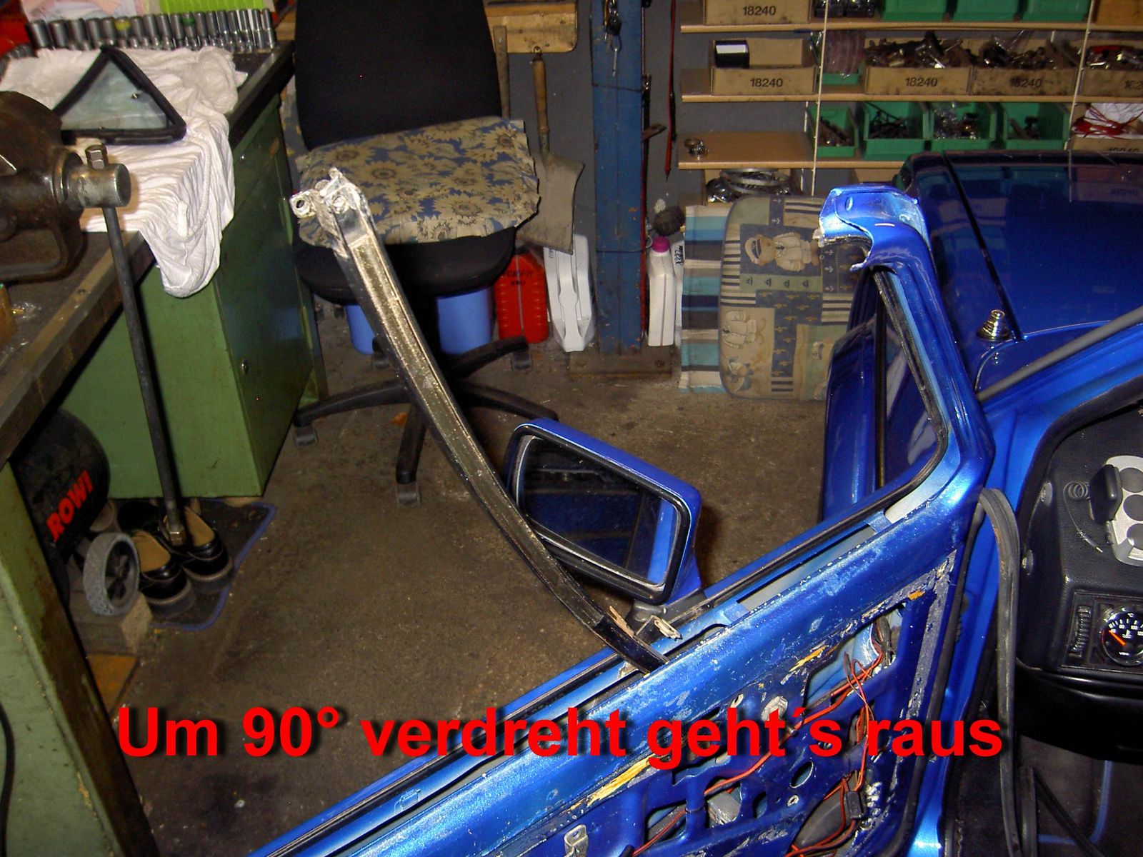

    Nun kann man die Fensterleiste extrahieren - denn sie bammelt nun schön lose in der Tür.
    Dazu muß sie mit gut dosierter Gewalt um 90° gedreht werden. Hilfreich ist es wenn man nun die vorderen ZWEI Metall-Clipse der Schachtleisten demontiert.

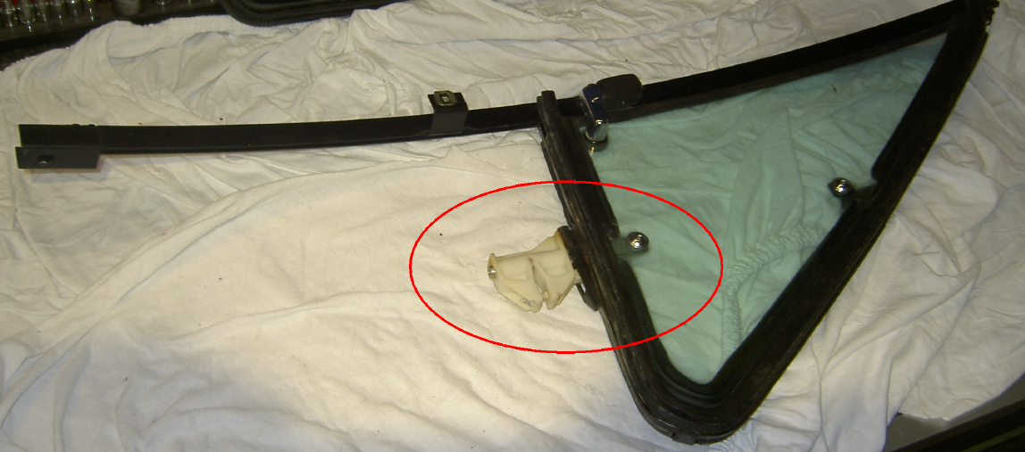

    An dieser Stelle wäre es sinnvoll man man sich nagelneue Clipse montiert. Die alten sind oft schon sehr angegammelt. Man findet sie für kleines Geld überall im Zubehör.
    Da ich vergessen hatte das auf der rechten Seite zu fotografieren hier dazu ein Bild der Fahrertür:

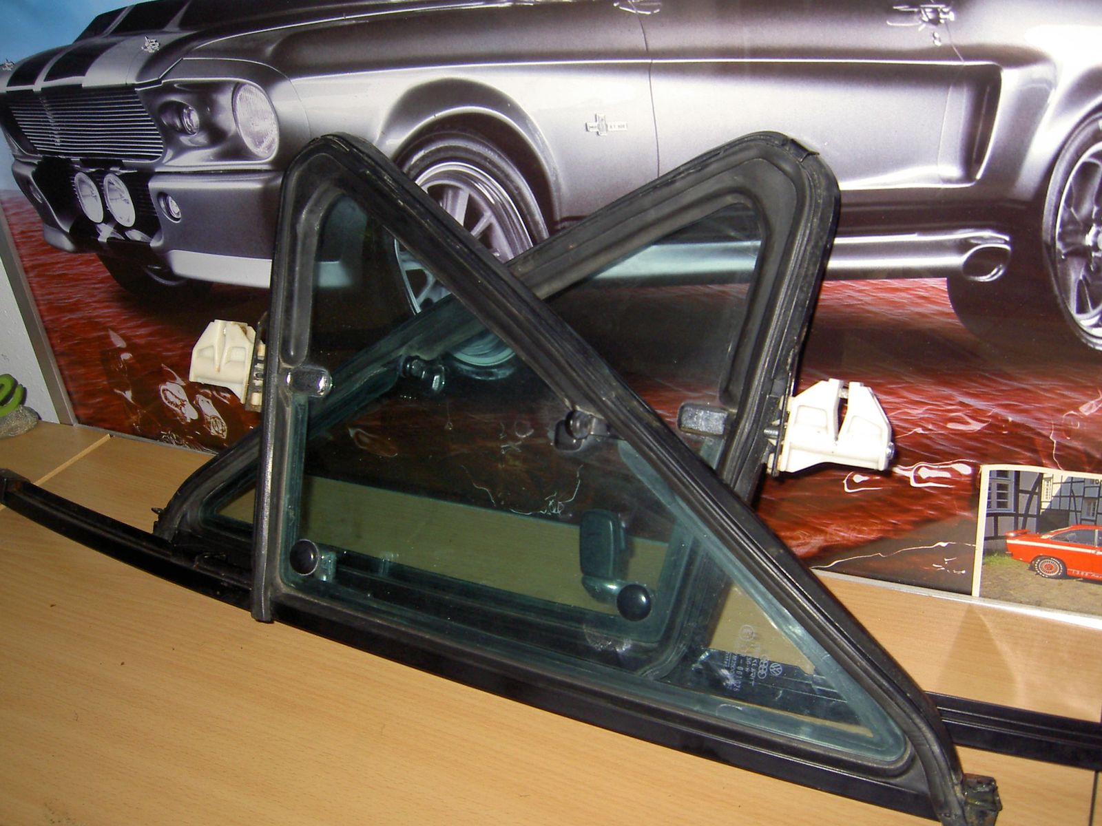

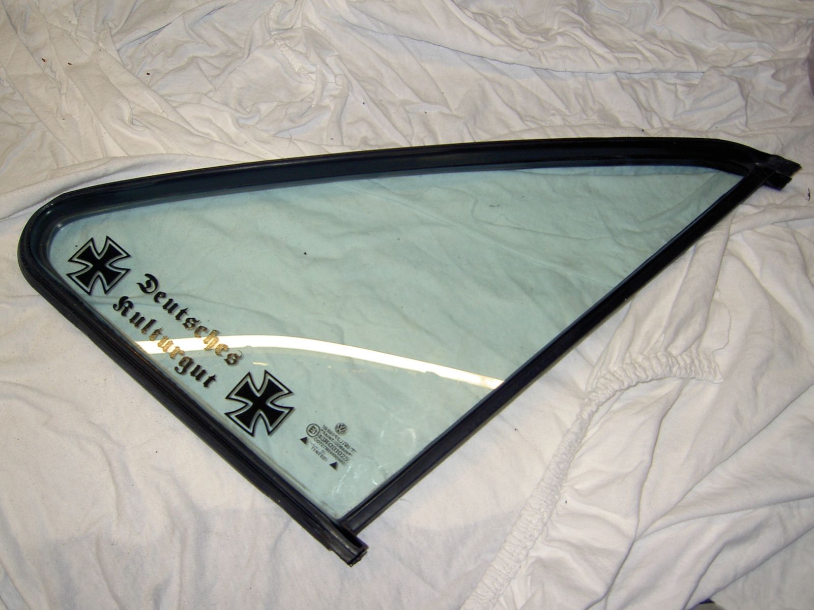

    Hier das nun einfach aus der Tür herausgezogene Dreiecks-Fenster. Mach´s gut !
    Direkt danach kann man das riesige Ausstell-Monster nun in die Tür einsetzen.

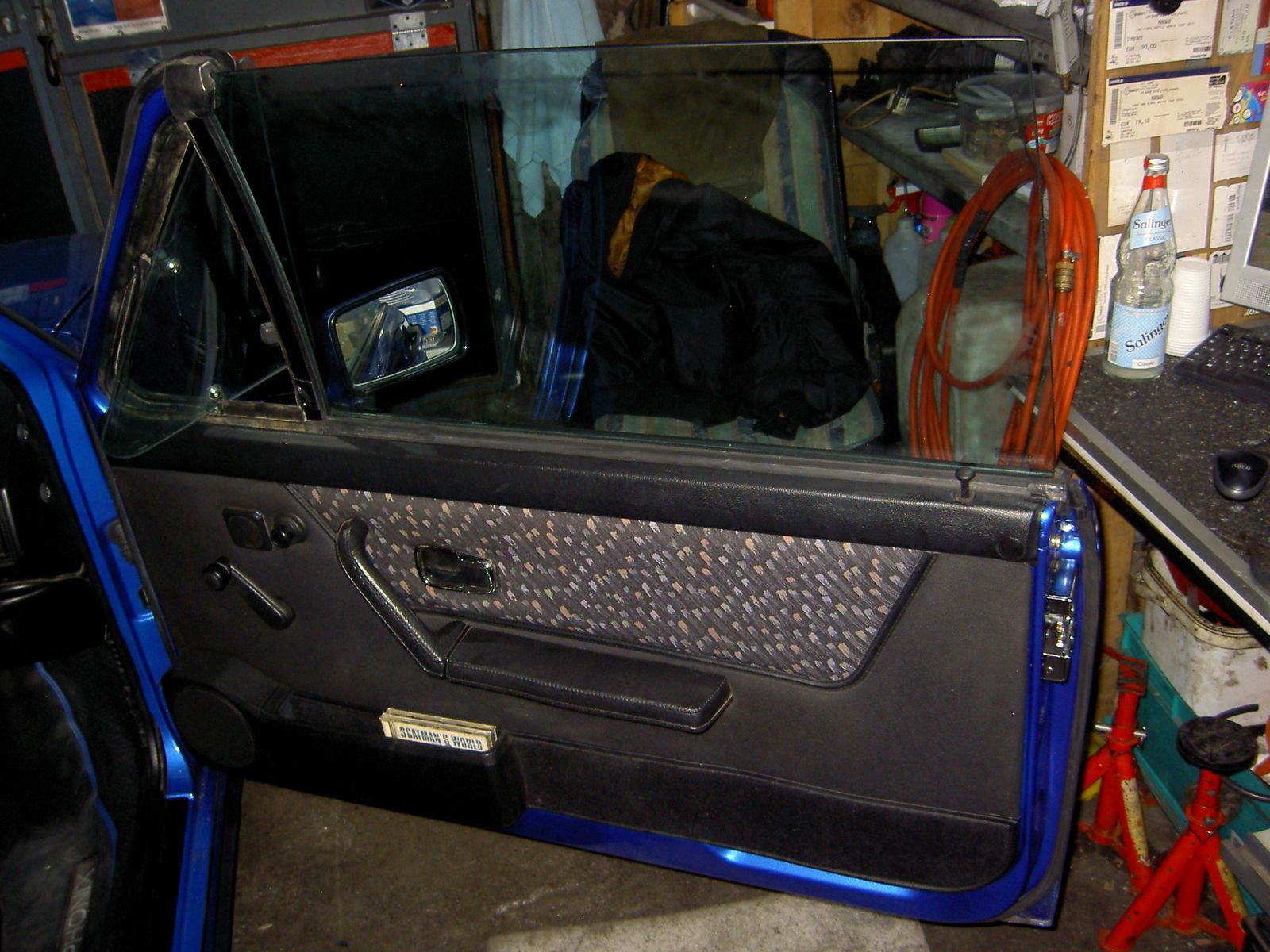

    Hier sitzt das rechte Ausstellfenster nun mit bereits fertig montierter Fensterscheibe an seinem Platz:
    So lange die Türfolie nicht montiert ist kann man nun noch an der unteren weißen "Schraubnippelvorrichtung" herumdrehen um die Kraft einzustellen mit der die Scheibe gehalten wird. Nun nicht zu lose stellen - sonst drückt der Fahrtwind die Scheibe wieder zu :)

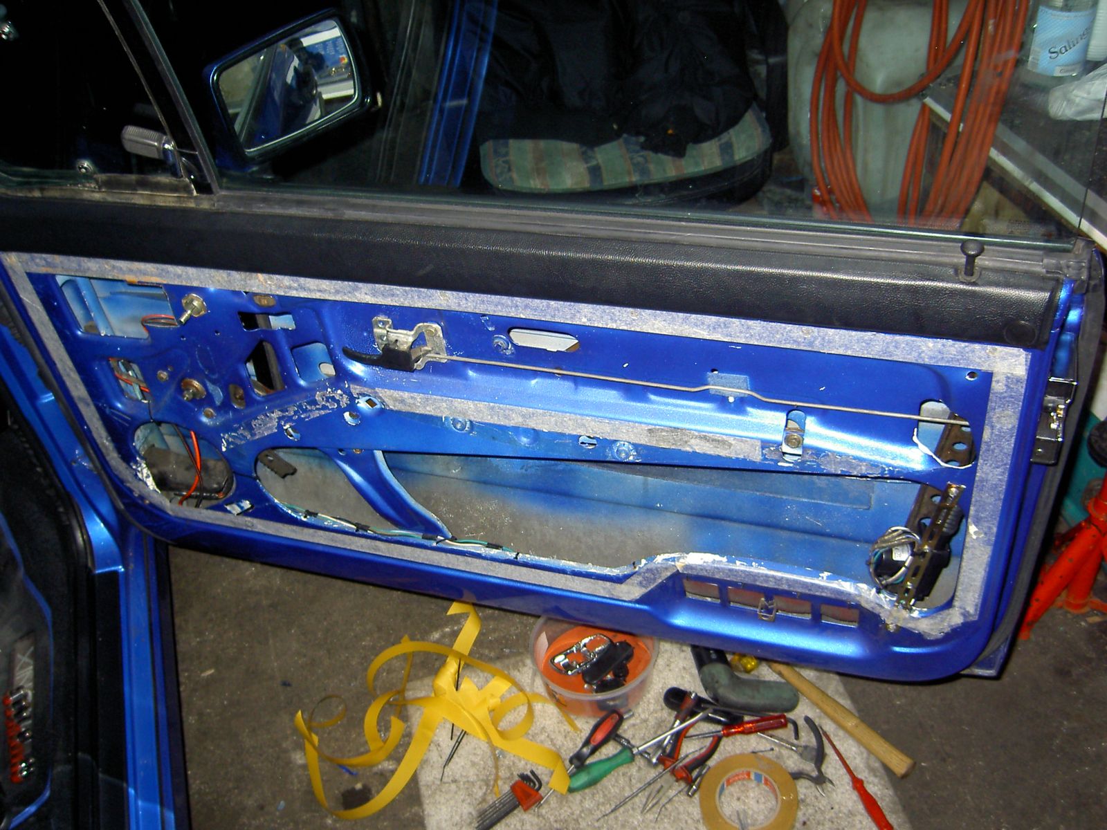

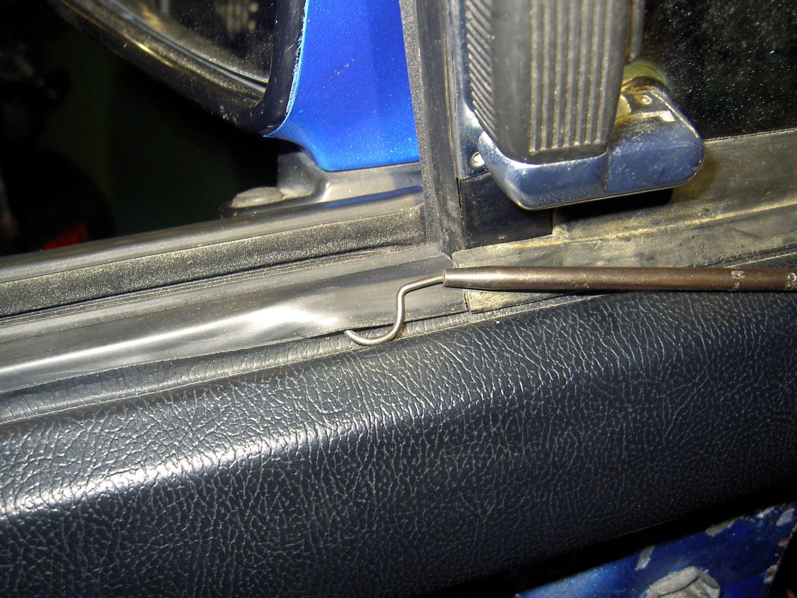

    Ein Foto der Einstellungs-Geschichte direkt unterhalb der Scheibe:

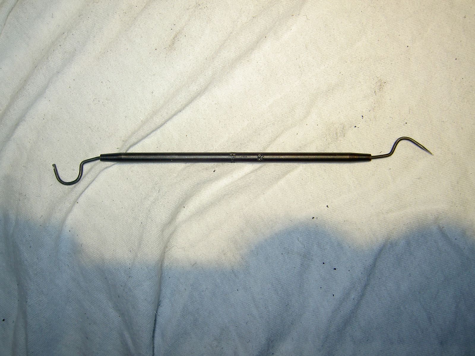

    Hier ist die genannte Sonde im Einsatz um die Türbrüstungen unter die Schachtleisten zu harmonieren:

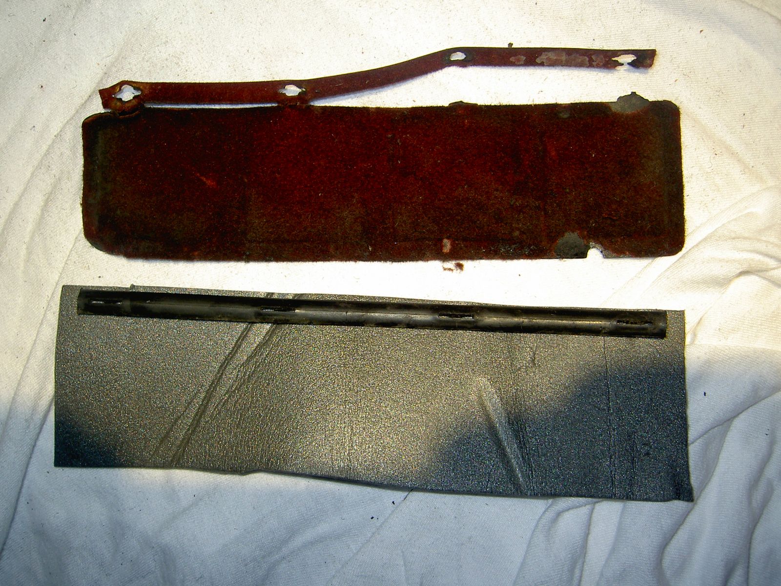

    Neues Doppelklebeband verklebt:

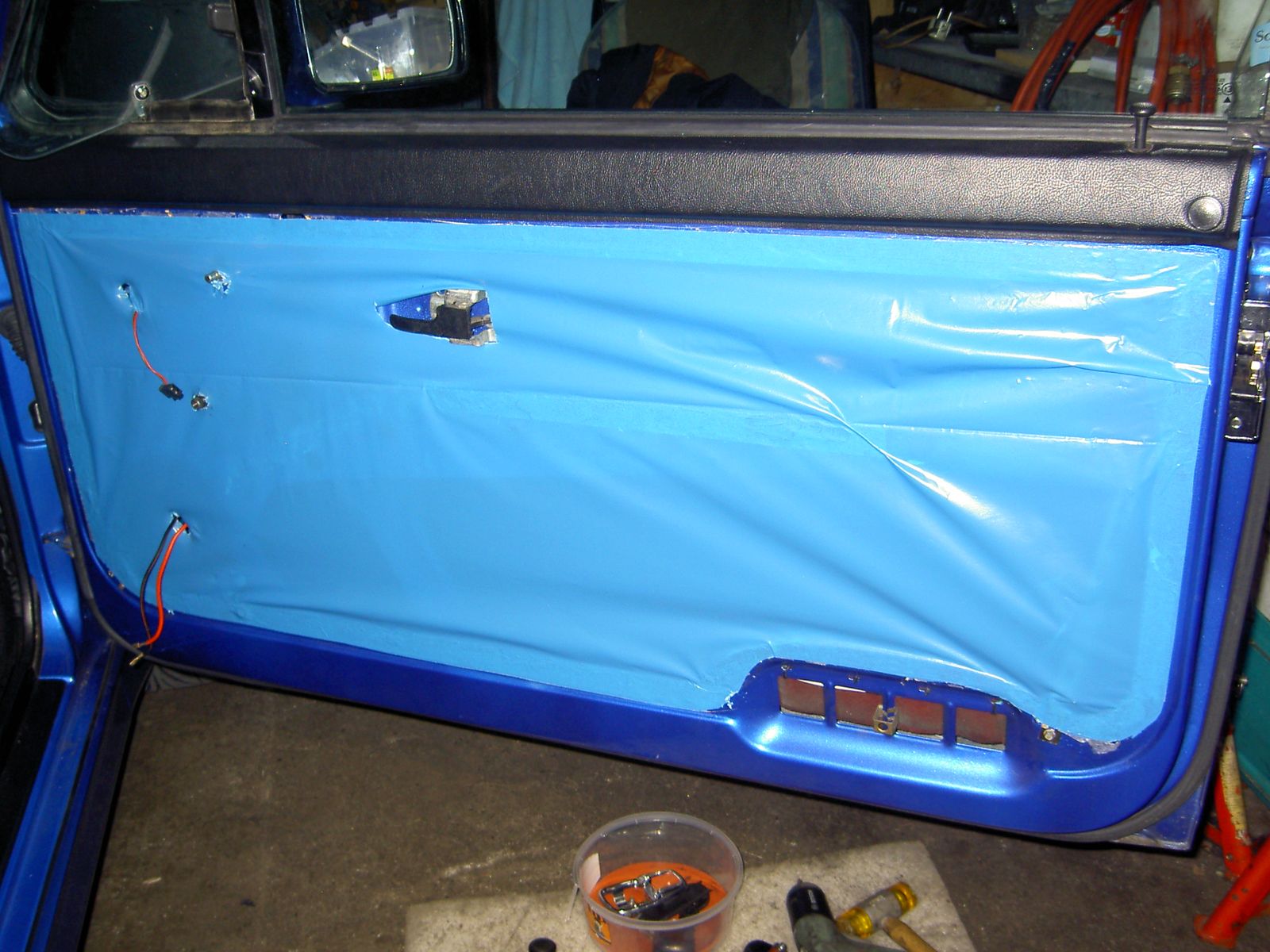

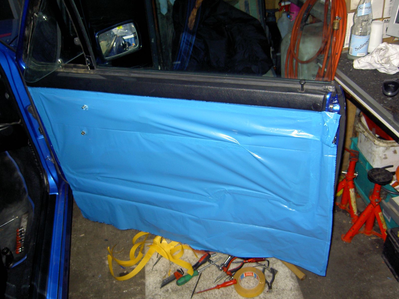

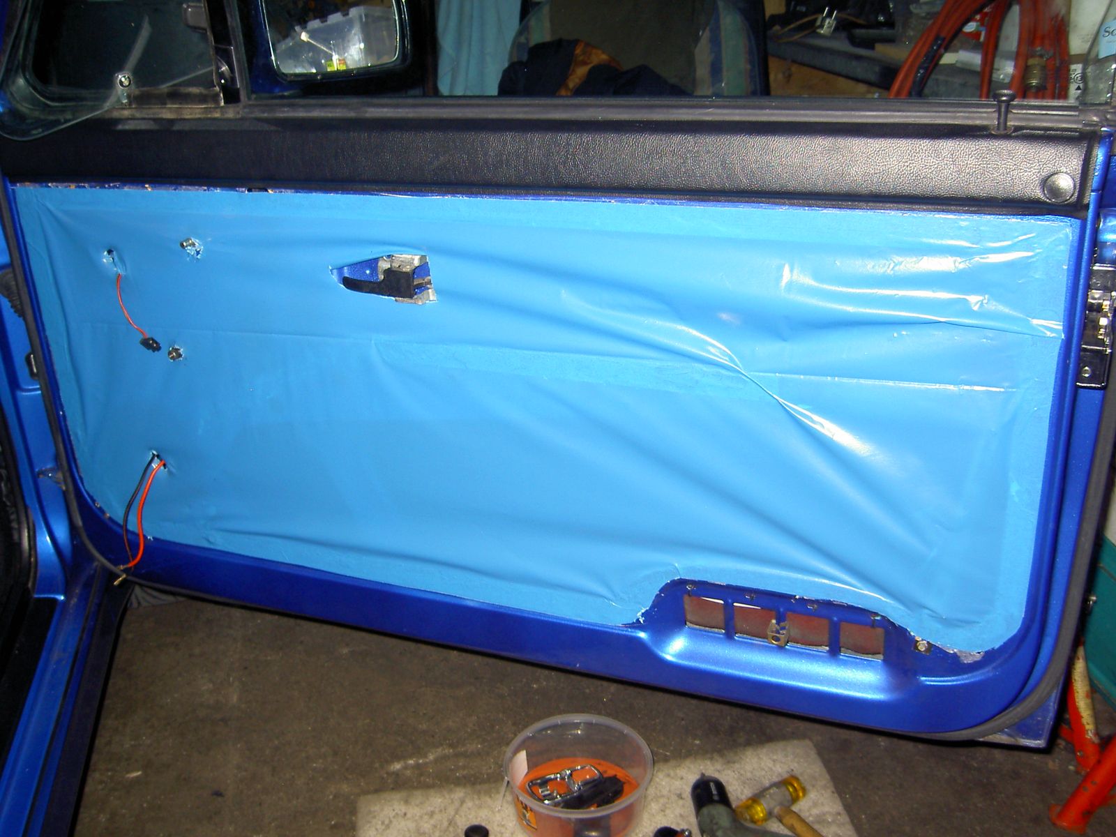

    Eine fette Mülltüte wird von mir persönlich schon seit Ewigkeiten als Türfolie bevorzugt.
    Hier angesetzt:
    Und hier mit dem Skalpell zurechtgeschnippelt:
    Pappe dran - feddich:

    Schönen lesenswerter Bericht von Dir.
    Aber:
    Es ist zwar nun schon paar Jahre her aber ich meine mich zu erinnern das ich diese Schiene nicht ausgebaut habe. :/
    Und um den Fensterrahmen einzubauen habe ich vorsichtig einen Holzkeil da eingebracht wo der Rahmen hin kommt. Damit und ein bißchen gedrehe ging der Rahmen ganz leicht rein.
    Aber Hauptsache der Rahmen ist am Ende ordentlich drin. :)
    Dies habe ich nun von einer weiteren Quelle ebenfalls gehört.
    Beim nächsten mal werde ich dann auch DIESE Leiste mal versuchen drin zu lassen - dann spare ich nochmal etwas Zeit.
    Gut - eine Mutter und 2 Schrauben bringen zwar nur gefühlte 10 Minuten aber der Weg zur Perfektion ist steinig :)
    Ich lasse das aber erst mal so stehen da ich mir vorstellen kann das sich noch so manch einer Busters Repro-Gleitstücke einbauen wird - und dazu muß diese Leiste sowieso raus.
    Danke für deinen Hinweis :thumbup:

    Um die Türbrüstungen einzubauen können die 3ecksfenster ruhig drinbleiben.
    Im vorderen Bereich einfach mit einem Hakenwerkzeug (z.B. Zahnarzt-Sonde) die Dichtung des Fensters über die Brüstungen ziehen - fertig. Ist gar kein Problem.
    Siehe hier - 2. Bild:
    Beitrag
    RE: Austausch der Dreiecksfenster gegen Ausstellfenster
    Nun kann man sich noch überlegen ob man die Zwangsentlüftung erneuert. Meist ist sie eingerissen und unbrauchbar.
    Auch bei mir war es an der Zeit:
    Und fertig:
    Hier angesetzt:
    Und hier mit dem Skalpell…
