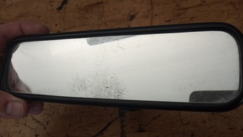

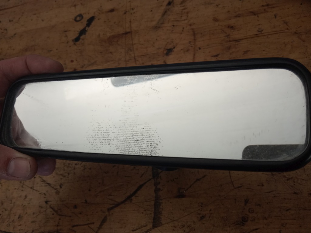

Mit was aufkleben haette ich keine Probleme, nur sollte das Abblenden schon noch gehen....
Ich kenne mich mit Glas/Spiegel NULL aus, gibt es da kein spezielles Autospiegelglas was man nehmen koennte? Die Flecken da auf dem Spiegel nerven mich doch ein wenig.....

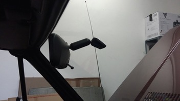

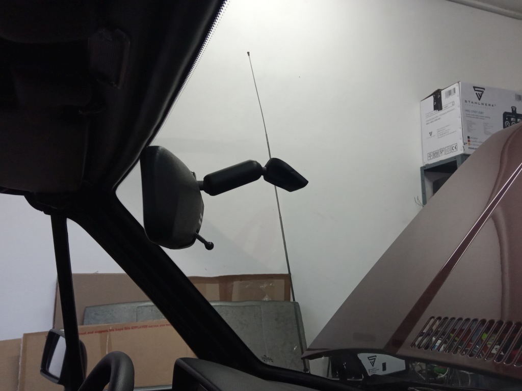

sorry, ich habe eben gesehen, dass der US-Spiegel eine ganz andere Aufnahme hat wie der D-Spiegel.
Bei US-Spiegel ist die Kugelaufnahme im Arm und nicht im Spiegel.

Hallo Kay,
dieser Innenspiegel sollte beim US-Cabrio passen:
Oder:
Bei beiden ist die Aufhängung gleich und sie haben zwei Kugelgelenke.
