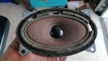

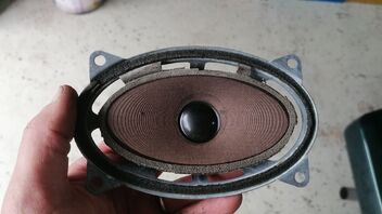

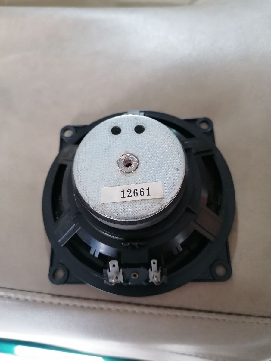

    Der Fehler ist gefunden, die Membran des linken Lautsprechers ist defekt.
    Das Aktivsystem habe ich bereits abgebaut, ist ja nur eine zentrale Schraube und die beiden Kabelschuhe.
    Nun ist die Frage welche Lautsprecher ich nehme. Kann ich da normale nehme und falls ja wieviel Watt ?
    Oder sind das spezielle Lautsprecher ?
    Gruß, Andreas

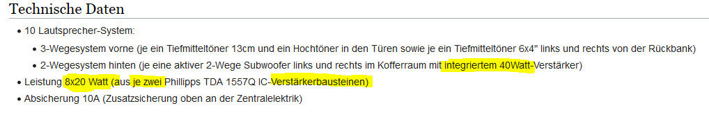

    Vielleicht bringt dich das hier weiter:
    Genesis Soundsystem – Golf 1 und Golf Cabrio Wiki
    Da dieses ganze Aktiv-Zeug kaum noch (in einem akzeptablen Zustand) zu kriegen ist kannst du die gammeligen Membranen wegwerfen - einen Verstärker deiner Wahl organisieren und handelsübliche Lautsprecher verbauen
    Mein 2er hatte das Aktiv-Zeug auch - habe das alles mitsamt Kabelbaum rausgeworfen und noch nie vermißt

    Vielen Dank. Genau der Link / Tipp war entscheidend. Darin sind sogar entsprechende Ersatzboxen aufgeführt.
    Türen vorn unten z.B. : Dynavox DY131-9A
    Rücksitzbank : Dietz CX_915
    Der Dynavo hat entsprechende technische Daten und Einbautiefe um kompatibel zu sein. Der Dietz hat vor allem die geringe Einbautiefe von 45mm, um die Fenstermechanik nicht zu blockieren.
    Ich habe beide Boxenpaare bestellt und werde über den Klang berichten.

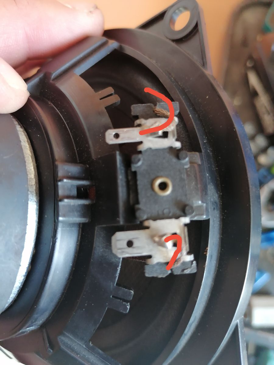

    • 8. Mai 2023 um 13:40
    das habe ich auch hintermir. Es passt KEIN Lautsprecher aus dem Zubehoer. Es fehlt dort hinten das Gewinde um die Platine wieder zu befestigen. Ich habe die Membran ersetzt, das geht und hat super funktioniert.

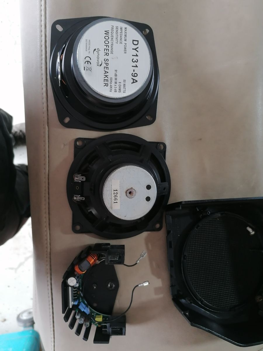

    • 9. Mai 2023 um 19:06

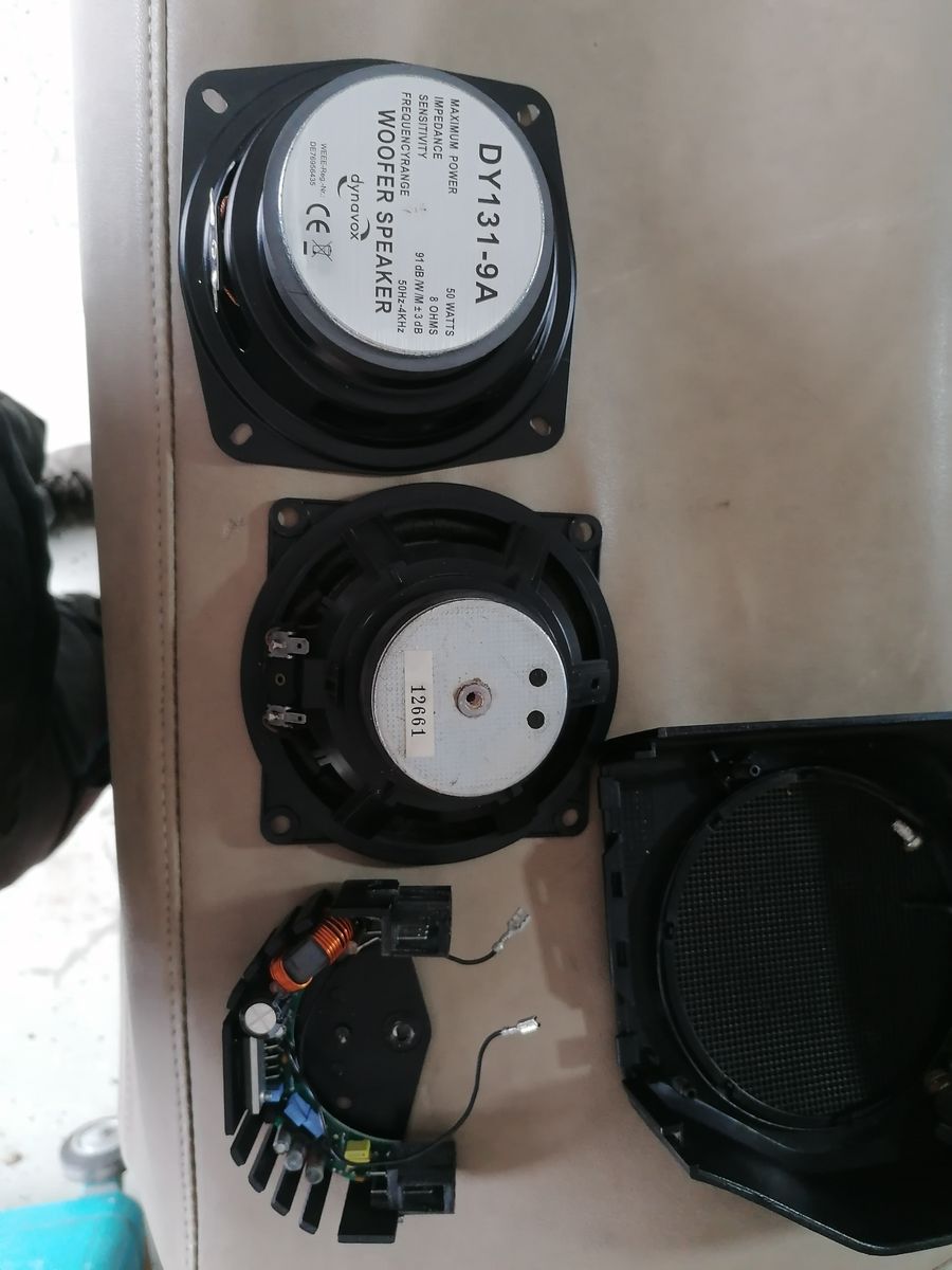

    Das System möchte ich nicht rauswerfen sondern aus Gründen der Originalität lieber wieder auf Vordermann bringen.
    Das Problem mit der Schraube hätte ich mit einem Punkt Sikaflex gelöst, so war zumindest der Plan.
    Heute kamen die Lautsprecher für vorn (Dynavox) und die für die Rücksitzbank an (Dietz).

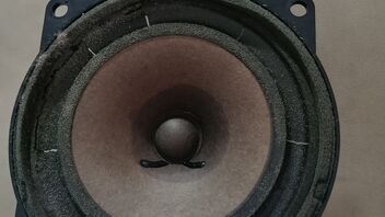

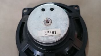

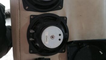

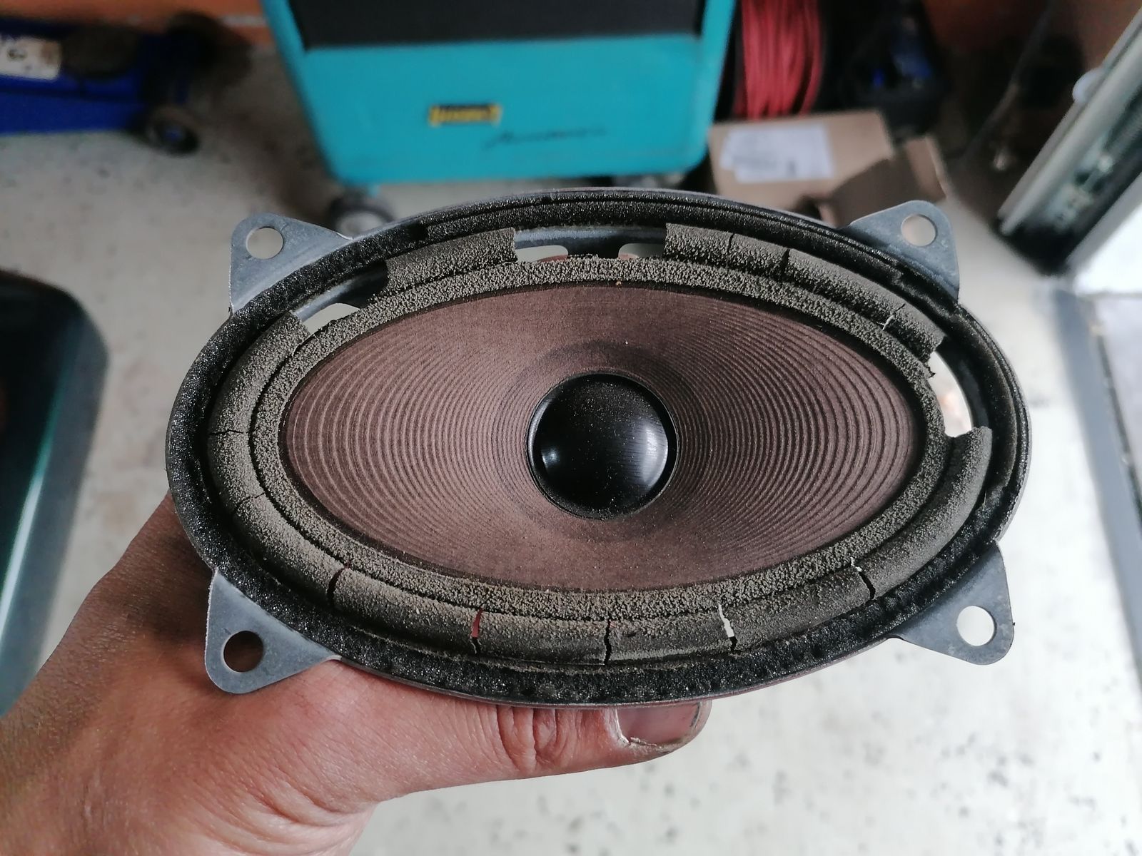

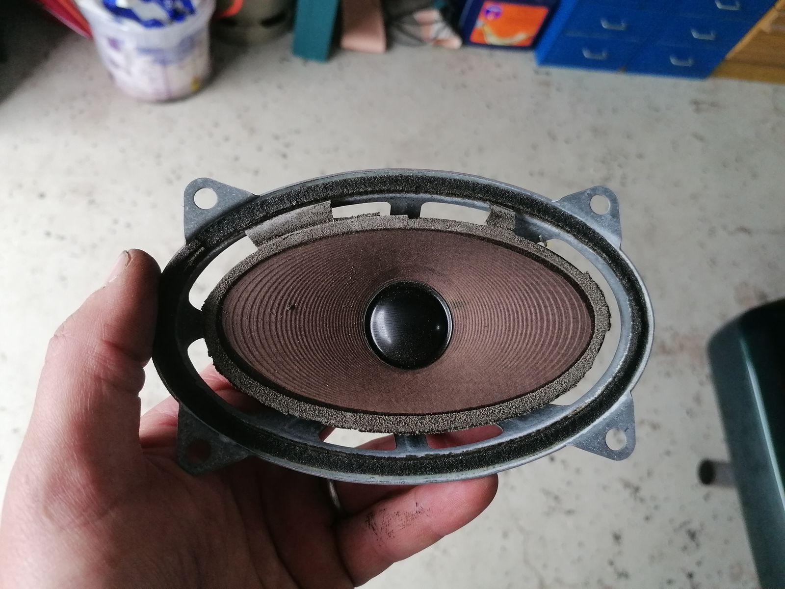

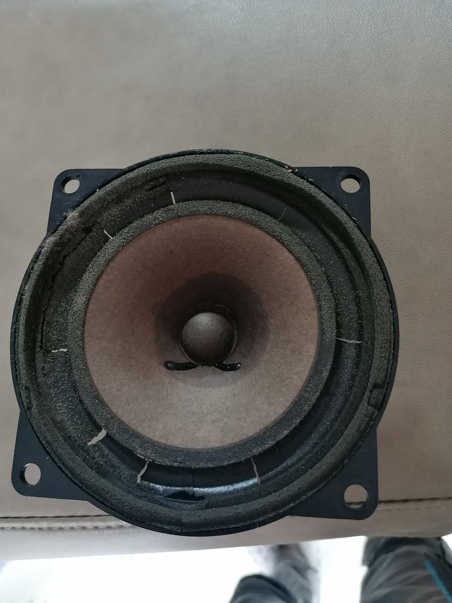

    Die Polplatte mit Magnet hat beim Original 6cm Durchmesser und beim Dynavox leider 8cm. Das "Kleid des Verstärkers" passt also nicht drum :
    Die hinteren originalen Lautsprecher von 1991 zu tauschen war übrigens eine gute Idee obwohl noch Klang herauskam :
    andere Seite :
    Die neuen Lautsprecher von Dietz passten perfekt und klingen auch gut.
    Morgen will ich mit dem Versender der Dynavox Boxen telefonieren ob die noch was anderes mit passender Polplatte haben.
    Ansonsten würde ich tatsächlich auf euer Hilfeangebot fürs erneuern der Membrane zurückkommen.
    Gruß, Andreas

    • 16. Mai 2023 um 12:17
    • #12
    Habe eben die Rückmeldung von der Firma bekommen, dass nicht die defekte Membrane der Defekt sei sondern die Verstärkereinheit an der Box. Zwei Widerstände seien kaputt und es gibt dafür keine Ersatzteile auf dem Markt :cursing:
    Entweder finde ich jemand mit Ahnung sowas trotzdem zu reparieren oder benötige eine gebrauchte Verstärkereinheit...
