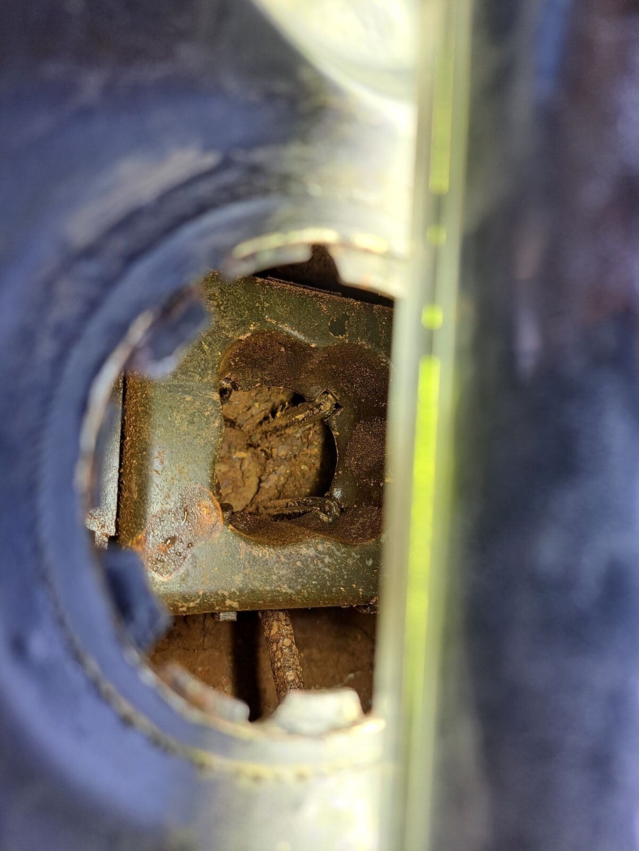

  • Ich hatte ja meinem alten Tank vor einiger Zeit mal grob ausgespült. Da kam einiges an Dreck raus, weil die Rücklaufleitung vom Tankdeckel im Radhaus aufgescheuert war und dadurch ungehindert jede Menge Dreck in den Tank kam. Rost ist erstaunlich wenig im Tank zu finden.
    Ohne diesen Vorfilder im Schlingertopf wäre meine K jet jetzt wohl hinüber.
    Haltet ihr es für eine gute Idee den Tank auszukärchern um den ganzen Dreck da rauszubekommen?
    Anschließend würd ich den Tank randvoll mit Zitronensäure füllen um den Rost zu entfernen.
    Mit was versiegel ich den Tank danach am besten? Die Versieglung sollte dann am besten nicht den Kunststoff Schlingertopf in der Mitte angreifen.
